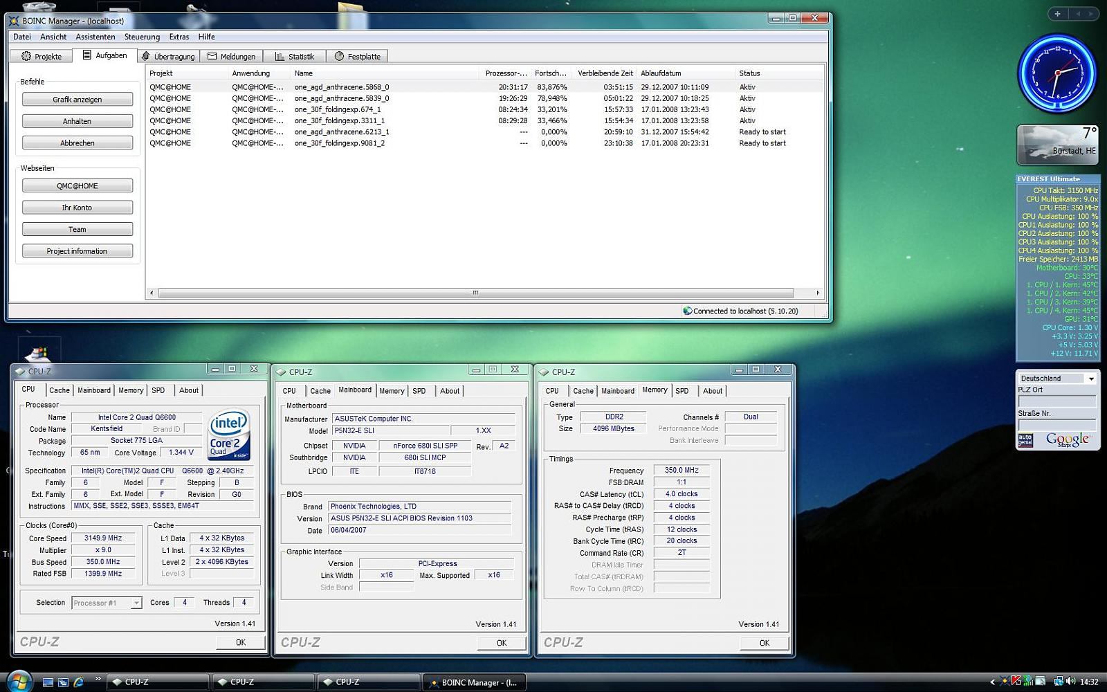

Also nachdem hier ja immer gemault wird von wg der Quad geht nicht auf dem Board - hab ich mir mal ein Q6600 besorgt ( mit dem QX kann das noch ein bissle dauern... ein weiteres Bios-Update ist von Nöten und Intel rückt den neuen Microcode nicht raus - was bedeutet die ES vom QX9650 laufen auf dem Board - die regulären eben nicht... also müssen wir abwarten bis Nvidia und Intel ihren Klinch beseitigt haben )
Nun denn - hier mal mein Hüftschuß :
Q6600 SLACR - L734A935 @ 3150MHz
FSB : 350 MHz
Sync-Mode
RAM : 700 MHz ( wg Vollbelegung )
Vcore : 1,3V
Mem : 2,0V
1,2 HT: 1,5V
NB : 1,5V
Temps Core 1-4 : 39-45°C ( mit Wasser - ist klar, ne ? ;) )
Mal schauen was noch mit ein bissle Feintuning rumkommt.
Edit :
Ganz vergeßen - das Wichtigste - die BIOS-Version : 1103 ( 1302 kann GAR nichts !!! )
