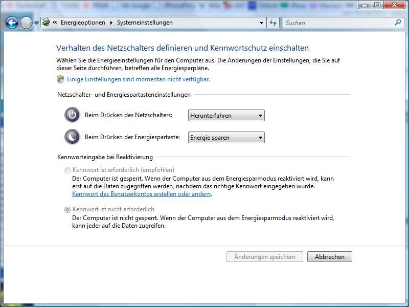

Habe ein Problem...
Habe das P5K-E mit einem E8400 und vista 64 laufen. wenn ich nun in vista auf sleep modus gehe, geht er auch brav in den modus. wenn ich ihn dann allerdings aufwecke beginnt er wieder zu arbeiten (Festplatten, Lüfter) aber zeigt mir kein bild am monitor.
Grafikkarte ist übrigens eine XFX 8800GTX.

unter Windows Vista wird es "energiesparmodus" genannt. denke mal das ist das gleiche wie sleep modus. habe version 0906 drauf.
welche version ist denn empfehlenswert? auf dem asus ftp gibt es zB keine 1010 version sondern die neuesten sind 1012 und 1013. ftp://ftp.asus.com/pub/ASUS/mb/socket775/P5K-E/
unter Energieoptionen zeigt er mir auch nicht die erweiterten einstellungen an, sondern sagt: "einige einstellungen sind momentan nicht verfügbar".
habe das: Intel_ChipsetInf_v8301013 installiert mit asussetup.exe installiert. nehme schon an dass er die richtigen treiber (als 64bit) installiert hat.
