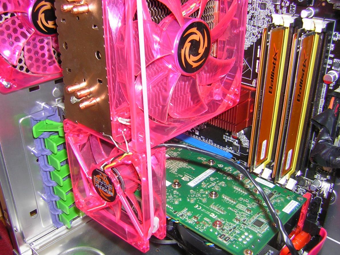

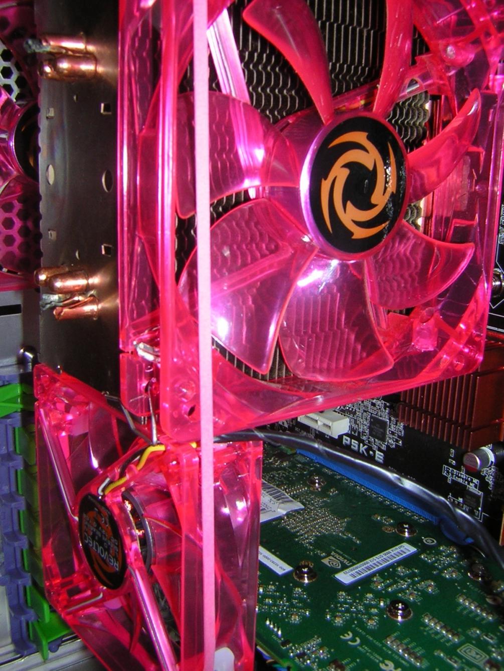

wie gefällt euch die Idee mit der Kühlung der NB ?
temp sind um 7° runtergegangen. Mom liegen diese bei 29°
Ganz intuitiev würde ich den Lüfter eher auf die NB blasen lassen, ob dadurch jedoch wirklich ein Temperatur-Vorteil entsteht, müsste man austesten...;)

Der Lüfter bläst ja auf die NB. Dachtest du etwa, der bläse die wärme der NB weg? nein so ist es nicht. Wie gesagt, er bläst auf die NB ;)
ups :fresse: lol gleich mal umdrehen hehehehe danke :wink:
@Edit: bringt mit einem 92er Lüfter (1500 rpm ) 2° bessere temps
