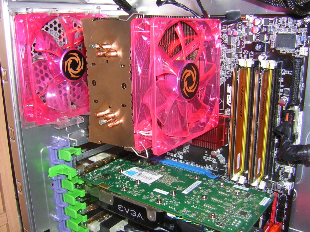

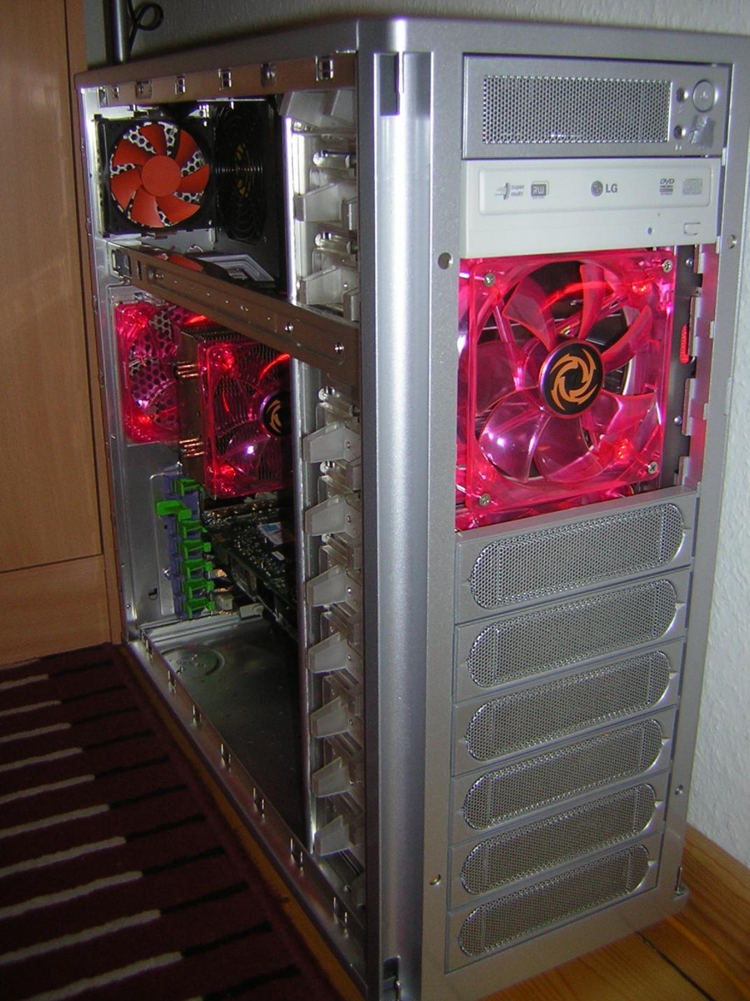

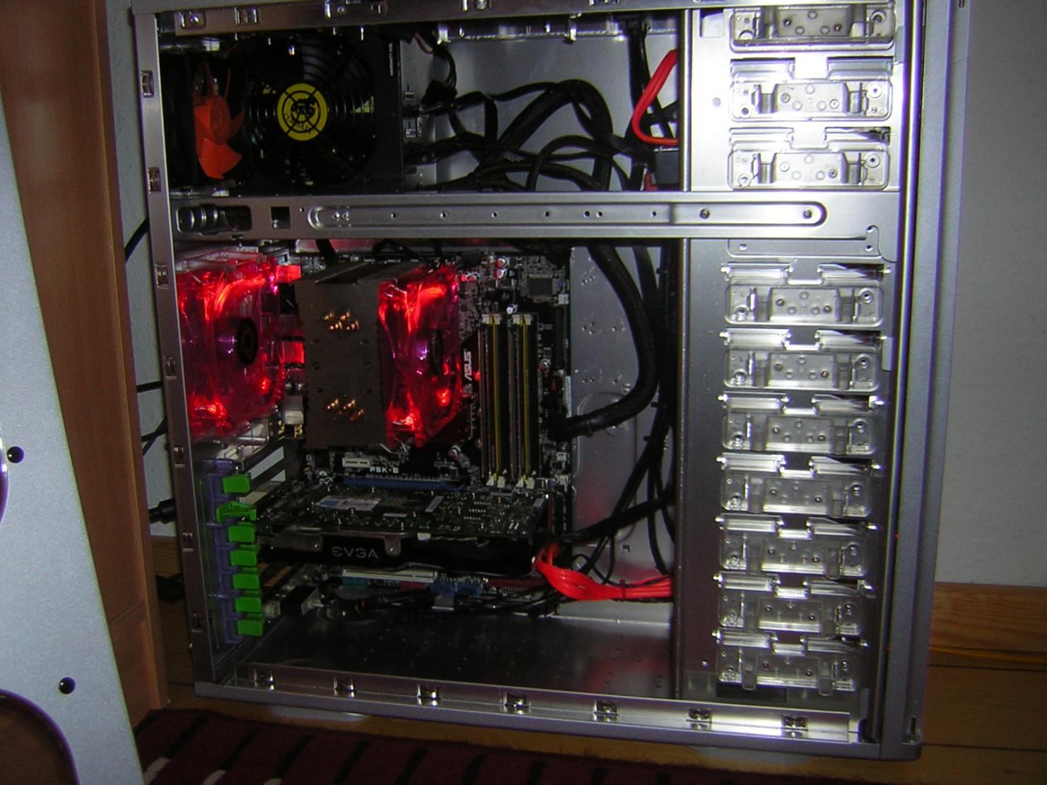

Habe vorne 3 Lüfter und hinten nur eine.
habt ihr eine Idee, was man da machen könnte? Von der Temperatur her macht es komischerweise keinen unterschied, wenn die vorderen 3 Lüfteregal mit 7v oder mit 12v laufen. Nur bei 12v machen sie mehr krach. Die PLW war ein Artic SIlver 5 und wurde sehr dünn aufgetragen. Meint ihr, ich sollte mal versuchen, die paste dicker auszutragen?
