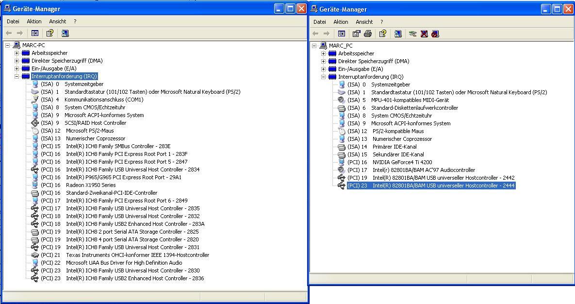

Das Web ist voll mit WinXP IRQ Probleme
Es ist zwar richtig das mit WinXP die Probleme normal nicht auftreten.
Aber das es Keine IRQ Probleme mehr gibt stimmt nicht.
Gebt mal bei Google ein: WinXP IRQ Problem

Auf jeden Fall glaub ich wir können das Thema IRQ was mein Problem anbelangt abhacken!
Ja klar der bootet ja denn garnicht und der Piepst nur.
Einfach den PC ausmachen und Graka wieder rein, vor der Win installation.
Nur damit eventuell die IRQ belegung der Graka resettet wird.
Bin auch kein IRQ Spezi, halt alles versuchen was eventuell was bringen könnte.

Wenn man die IRQs betrachtet steht 2mal "USB2", sonst immer nur "USB", warum den das?
Ich hab unten nochmals die IRQs reingetan, daneben ein Bild meines alten PCs (5 Jahre), ganz schön schlank der alte.
