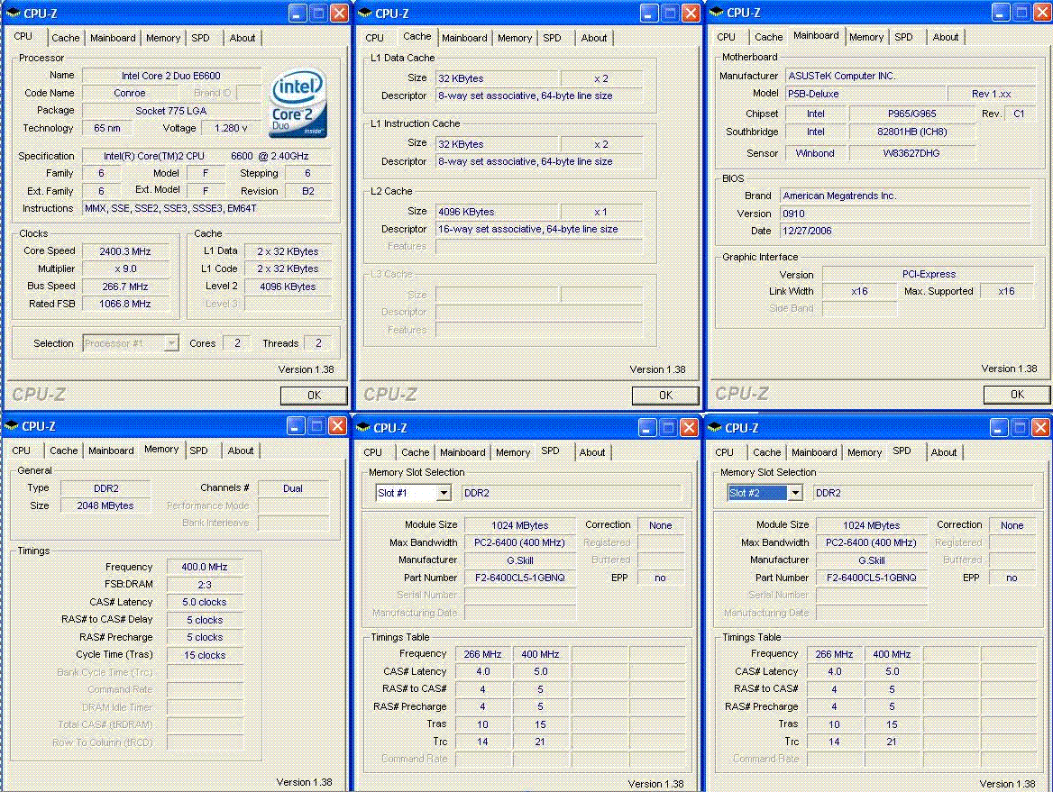

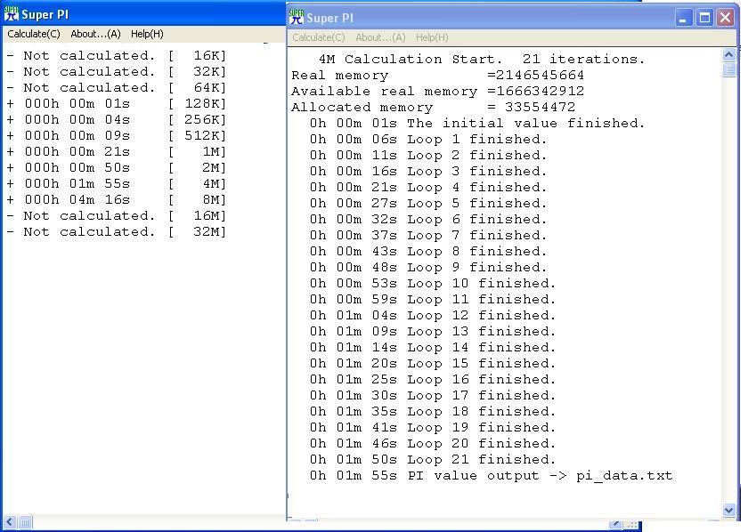

Hallo...
So, jetzt hab ich endlich einige Tests ausgeführt und poste euch die Ergebnisse, in der Hoffnung dass keine Fehler sind bzw. ihr den Fehler, den mein System so lahm macht findet!
Danke inzwischen!
Lg
M@rc

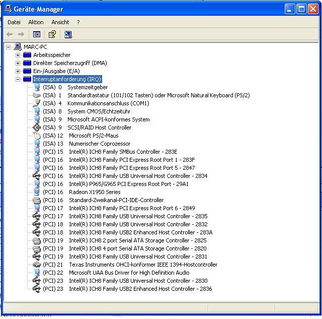

Eben, habe aber mit ccleaner und so schon meinen Pc gereinigt, also zugemüllt kann er nicht sein! Also meines Erachtens gibt es nur zwei Möglichkeiten wo der Fehler liegt:
1: Bios Einstellungen
2: Treiber-Programme-Konflikt
IRQ-Zuweisung glaub ich nicht, ich poste euch mal ein pic davon, weiß nicht ob euch/mir das was hilft!
Danke,
M@rc

Ich finde im vergleich zu anderen Boards die ich hatte deine IRQ Belegung nicht normal.
Wenn na klar alle die das Board haben die gleiche Zuweisung haben??
Wobei ich auch kein IRQ Spezi bin.
Das Grafikkarte und PCI Bus oder PCIE Root den gleichen IRQ benutzen kann ja richtig sein?!
Aber das da auch überall noch USB IRQ Zuweisungen sind kenne ich von meinen Boards nicht.
Zu meiner Zeit galt: Eine Grafikkarte sollte unbedingt einen eigenen IRQ haben.

Du solltest erßtmal im Asus P5B Deluxe Thread fragen was die Grakas da für eine IRQ hat und noch wichtiger, ob anderen Geräte PCI, PCIe und USB den gleichen Platz belegen.
Sind IRQ oder BIOs Einstellungen nun Software oder Hardware Probleme?
Echte Hardware Probleme sind andere.
Das mit den Filmen bestätigt eigentlich ein IRQ Problem bezüglich der Graka.
Ja, ich hab mal im Asus P5B Forum die IRQs gepostet. Schauen ob sich dort jemand meldet!

Der Kollege im P5B-Thread hat auch keine bessere IRQ-Verteilung, ist aber ASUS-Typisch... Hab mein drittes ASUS Board in Folge und es sah auch immer
so aus. Hat mich anfangs geärgert, soll unter WinXP keine Probs machen.
Bei der Ram-Spannung sollten 2Volt reichen, hauptsache kein Auto
Aso... Kann man diese IRQ-Verteilungen ändern? Aber wenns bei allen Asus-Boards so aussieht liegt wahrscheinlich mein Problem irgendwo anders!
