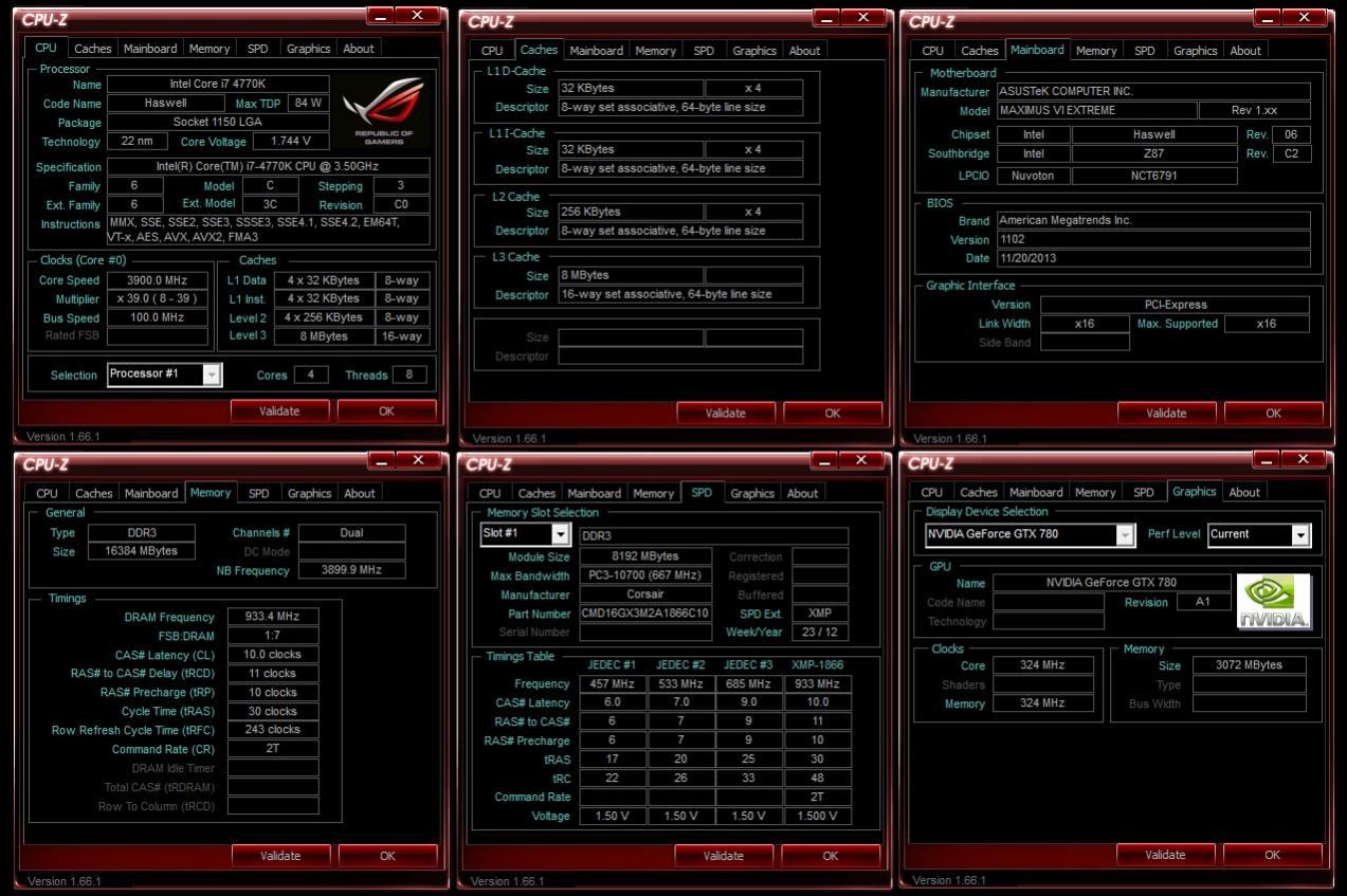

Boh wenn ich deine Screens sehe.....1,7 Vcore...wird ja hoffentlich ein Auslesefehler sein.....

ABER das wie gesagt auf deinem Screenshot ne Vcore von 1,7xx V angezeigt wird kann und wird es einfach daran liegen das dein Bios komplett mit falschen Werten eingestellt ist sofern das kein Anzeigefehler ist.

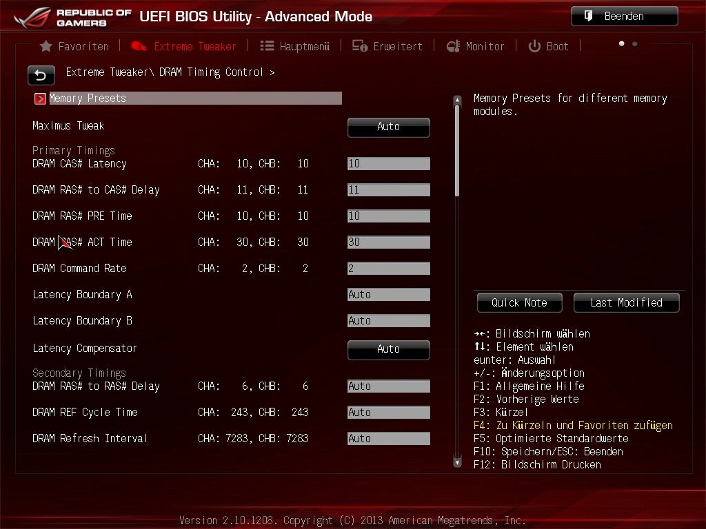

Das war wohl ein CPU Z anzeigefehler ^^ Die Core Spannung liegt bei 1,2 V
Hab jetzt auch mal versucht ohne XMP und dafür mit manuellen werten -> Selbe probleme :(
Chipset Treiber ist folgender installiert: Intel Chipset Win8-1 VER9401026

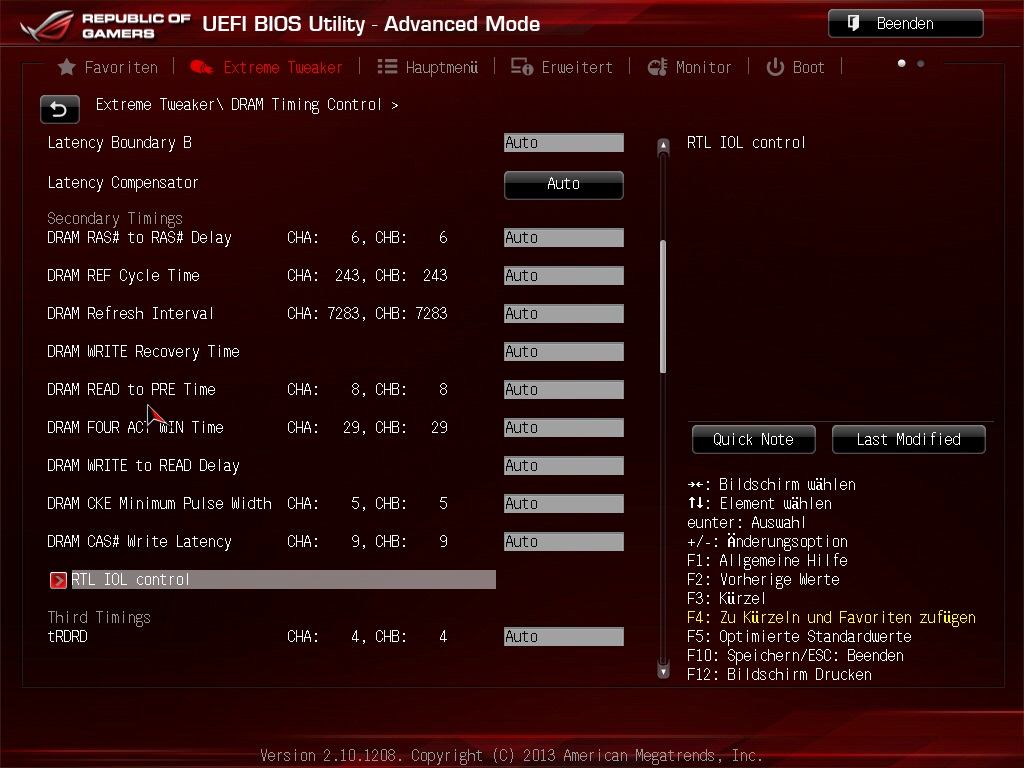

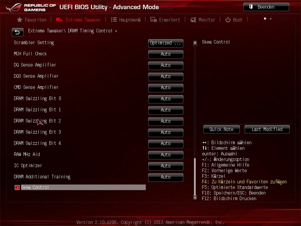

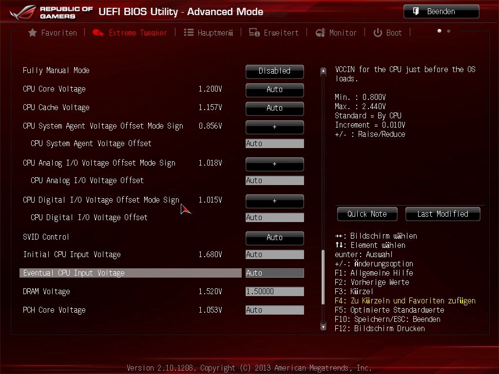

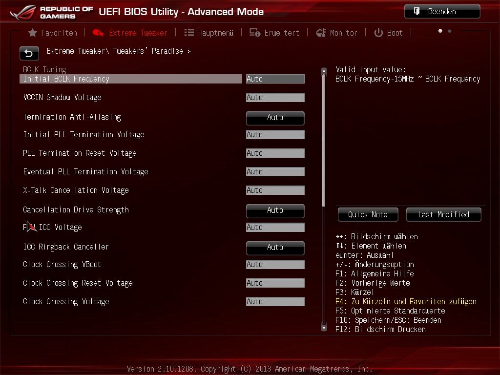

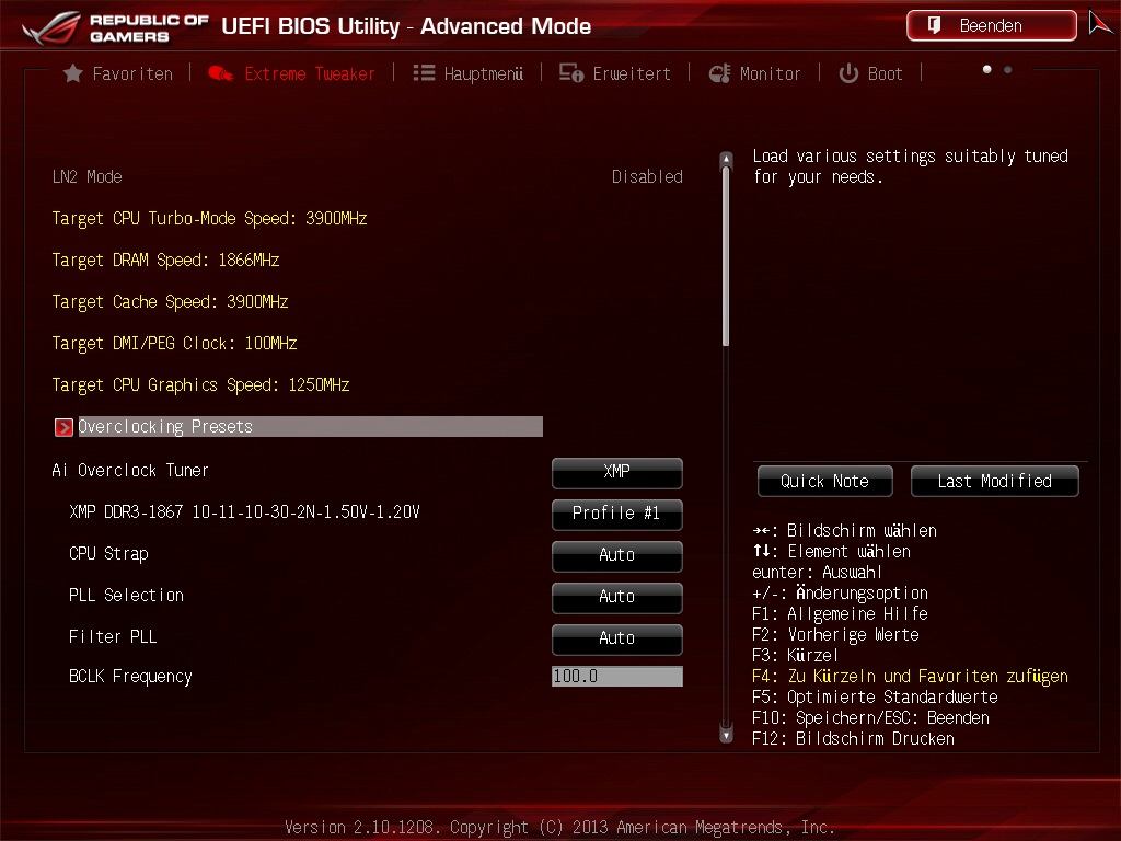

Anbei noch ein paar BIOS Screenshots
Es ist zum verzweifeln :-[

lade mal alles default und nichts auf manuell stellen
kann auch sein das der Download des Treibers fehlerhaft ist, versuche es mal mit nochmaligem Download oder besorge dir die neuesten Treiber...auf der Asus Seite sind es nicht die aktuellsten...
