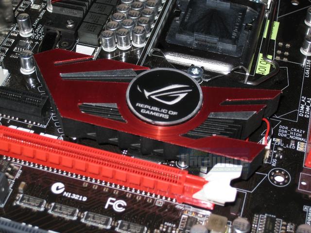

@ Sir Nitro hier is a
Dachte ich mir eigentlich auch.. Braucht's da wirklich nen Lüfter? Ich mein unter dem Kühler ist eh nur der Taktgeber? Ist der laut`?
Da ist auch kein Lüfter. Nur ein Beleuchtungsmodul, wie die letzten 3 Mainboard-Generationen davor auch. Mal davon abgesehen, wie schon richtig erkannt wurde, dort quasi nichts ist, was gekühlt werden müsste, da die Northbridge in den Prozessor gewandert ist.
Unter diesem beleuchteten Kühlkörper findet ihr den ROG Clock Generator.
Ich dachte auch erst da sei ein kleiner Lüfter drunter...ist aber tatsächlich nur das unschöne Logo mit LED ^^
