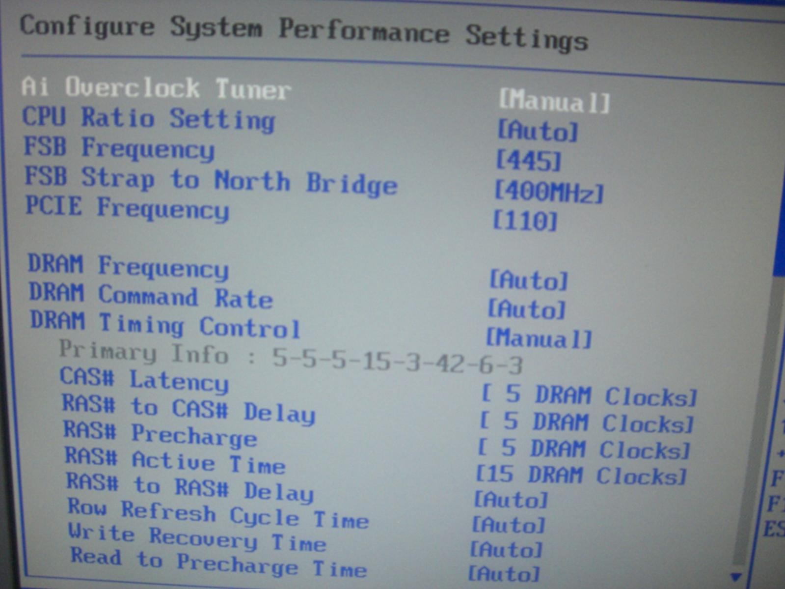

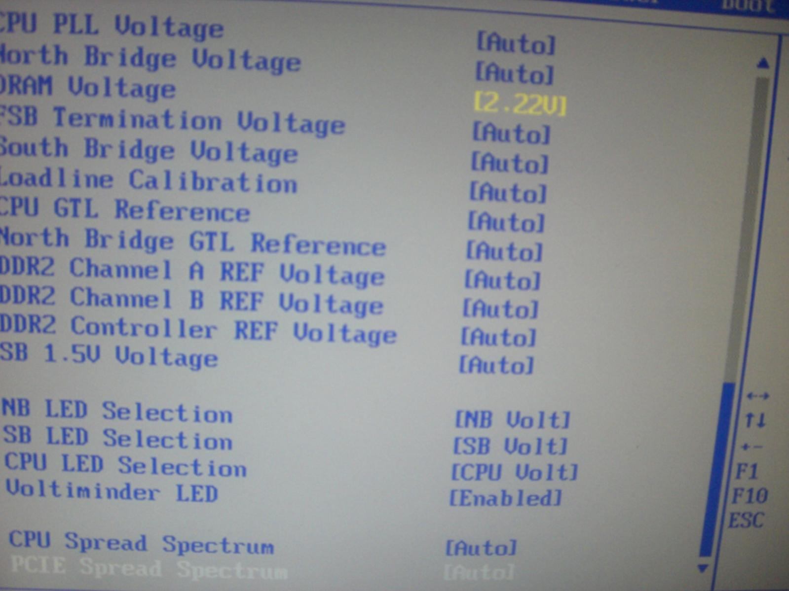

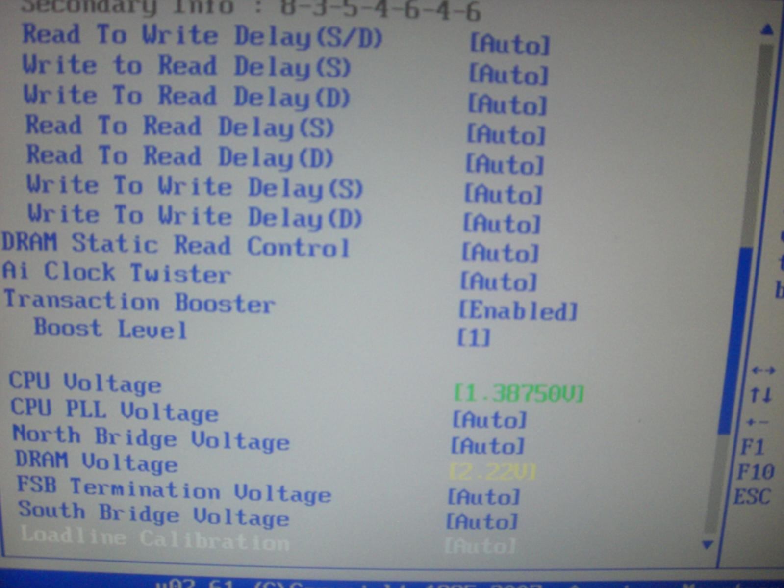

so nun ich mal...
so nun mal meine Einstellungen mit Multi 9, mein System läuft stabil mit Prime 95 und Co. Hab auch mit Mulit 8 versuche gemacht aber naja!
Hier ist weniger mehr, bin ganz zufrieden mit dem E 8400 :eek:
