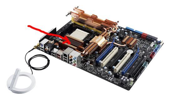

Hi an alle,
habe noch eine kurze fragen, hoffe, dass ihr mir diese beantworten könnt.
Möchte mir einen Mainbaord-Kühler bestellen, aber ziemlich unschlüssig, ob dieser auch passt.
Wird der Kühler dort montiert wo der rote Pfeil ist?
Wenn ja, dann wird es schwierig, da die 8800GTX nur wenig Platz zulässt.
Könnt ihr ansonsten ein paar Mainboard-Kühler vorschlagen?
Was ist mit diesem?
http://www.caseking.de/shop/catalog...tech-Chipsatz-Kuehler-SLF-1-active::7207.html
Dank im Voraus

Hi an alle,
Was ist mit diesem?
Dank im Voraus
Nein bei den Lamellen neben dem CPU Sockel.

Um sicher zu gehen.. Ist es wo jetzt der rote Pfeil ist?
Und kennt jemand gute kühler?
passt der kühler, denn ich gezeigt habe?
danke
danke
Jup ist da.
Ob der Kühler passt weis ich nicht der Lüfter der mittgeliefert wird ist aber absolut ausreichend.
Die ATI 790 FX Chipsätze verbraten nur 11W da ist so ein Kühler mit Kanonen auf Spatzen geschossen.
Ich hab meinen Phenom auf 3 Ghz laufen mit 1,42 Volt Processor-NB Spannung. Und dem orginal
Lüfterchen auf den Lammelen und erreiche unter Vollast nie 40° MB Temperatur.
Solche Kühler braucht man für NForce 590 er Boards da hab ich auch eins die braten richtig.
Da ist ein Original-Kühler dabei? Kenne mich damit nicht aus, deswegen frag ich.. Kann mir jemand zeigen, wo dieser liegt? Oder muss man diesen noch verbauen? Weil ich nicht alle Teile verbaut habe..
Danke
Der sollte in der Schachtel liegen... Wird einfach auf die Heatpipe aufgesteckt und dann angeschlossen.
@Dennis_08
der Lüfter ist einfach nur beigepackt und ist nicht unbedingt erforderlich. Er sollte eigentlich nur installiert werden, wenn man ne WaKü hat sodas dann auch ohne CPU Lüfter noch ein Lufthauch über die Heatpipe strömt. Ich selbst hab das teil nicht drauf, da es erstens mit meinem Infinity kollidiert und zweitens liegt bei mir die Heatpipe genau im Luftstrom meiner Gehäuselüftung. Habe damit keinerlei Tempprobs, obwohl mein Board auf dem Kopf steht, da BTX Gehäuse.
MfG
