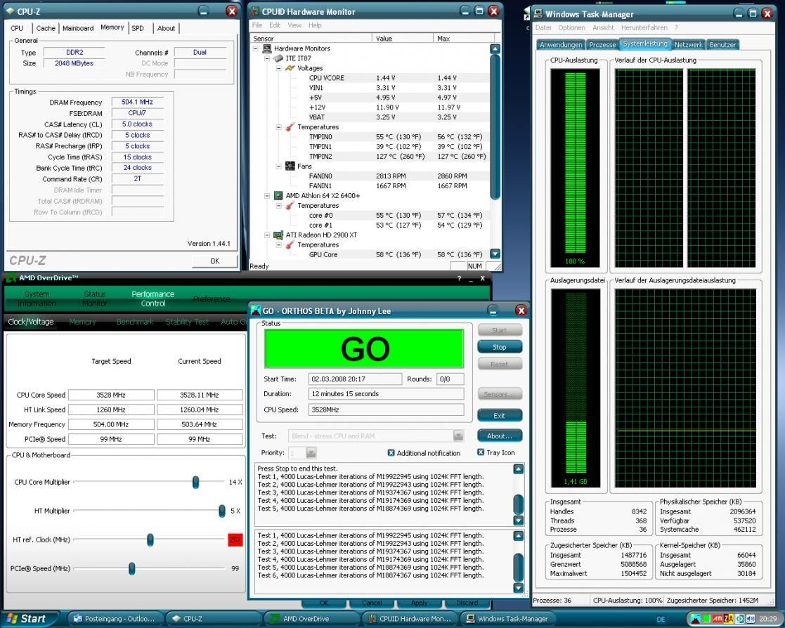

Hab mal ein Bild geullert.
Bringt das eigentlich etwas den PCIe Takt anzuheben?
@JACK RABBITz
PCI-E Takt anzuheben, bringt zumindest beim übtertakten der HD2900 und HD38xx etwas. Jedenfals kann man durch höhren PCI-E Takt bei einigen Karten mehr MHz rausholen ;). (Macht bei mir zB aber nur 10 MHz aus, gibt aber andere Karten, wo das mehr ausmacht - Mitbewohner zB knap 50 MHz)
Aha, ok, ich werds mal probieren. Danke.
