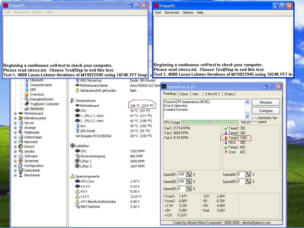

hey. leute, kann mir da einer etwas helfen?
könnte einer mal, der dieses board besizt, everest und speedfan anmachen und dann mit 2 primes bei last gucken was bei euch angezeigt wird?
und zwar wie auf dem screen von mir..
bei everest die boardtemp?
und bei speedfan die temp3?
SCREEN
die 106° ist ja wohl ein Auslesefehler
ich hab mit 2xPrime unter everest ca 40° Mainboardtemp
speedfan benutze ich nicht
tja super!
jetzt stellt sich aber die frage, wieso habe ich den auslesefehler und du nicht?
hat vielleicht noch jemand auch das gleiche problem wie ich?
