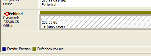

Hab ja noch ein extremes Problem, hab 8 Festplatten eingebaut und die auf dem Silicion SATAII Anschluss (von Motherboard, nicht eSata) ist unter Windows fast immer deaktiviert, ich kann sie allerdings nur aktivieren wenn ich neustarte sonst funktioniert es nicht!! :(
Hab die Treiber aber unter XP installiert also daran liegts nicht - hat jemand lösungsvorschläge?
http://www.forumdeluxx.de/forum/attachment.php?attachmentid=28811&stc=1&d=1156172062
so sieht das ganze aus - und läst sich nicht reaktivieren - nur durch neustart :(
