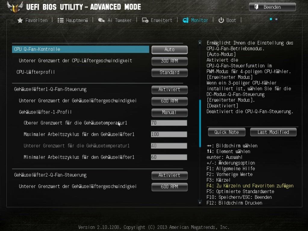

Asus Gryphon - Lüftersteuerung im BIOS von PWM auf Voltage umstellbar?
Hey Leute,
der Name sagt schon alles, kann ich im Gryphon/Asus Bios das so umstellen? Hätte konkret 5 Lüfter: 1x PWM, 4x 3 Pin.
Wenn ja geht das für jeden Anschluss einzeln sodass ich dann 4 spannungsgeregelte und einen PWM Lüfter habe oder kann ich nur alle zusammen umstellen?
Vielen Dank und gute Nacht =)
Zigeuneraux
- - - Updated - - -
Oder meint ihr es is besser nen 3 Pin auf 4x 3 Pin Adapter zu verwenden? Nanoxia bietet sowas an?
verschoben :wink:
anscheinend haben nicht genug Leute das Board um die Frage zu beantworten, deshalb mal umgekehrt:
Haben die Asus Boards alle das gleiche UEFI, oder welches Board hat das gleiche (ein ähnliches), vlt kann ich die Frage dann noch woanderst stellen?
So sieht die Steuerung im UEFI aus kannst alle Lüfter einzeln steuern.
Das Sabertooth hat das selbe UEFI
