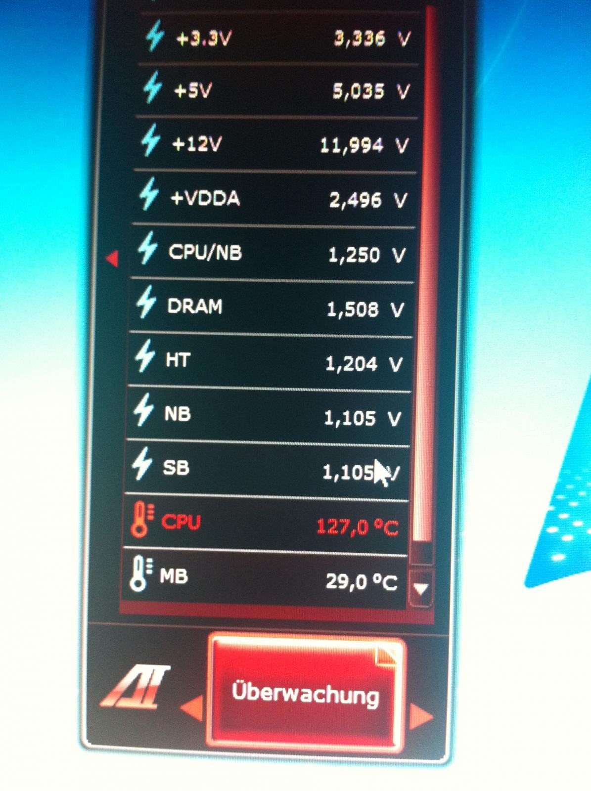

habe es nun geschafft Windows zu installieren, nun bootet er auch immer konstant. Allerdings ist laut dem BIOS die CPU immer 127 Grad Warm da kann doch was nicht stimmen

Das ist nicht die Temp vom Bios sondern wohl eher ein Auslesefehler von dem Asus Tool. Im Bios sollte die Temp richtig angezeigt werden. Ansonsten kannst du auch andere Programme probieren wie zb Aida64

Wenn die CPU tatsächlich so heiß sein sollte was ich nicht glaube, müsstest du es eig spüren wenn du an den CPU- Kühler fasst. Aber wie hast du es nun zum Booten gebracht ?
Leider nein :( Im BIOS steht auch diese hoche Temperatur Sie verändert sich aber garnicht praktisch Frezze muss den Sensor im BIOS ignoieren sonst schmeißst er fehler und bootet nur bis zum BIOS ..
Tested mit boxed und einem richtig Kühler beide waren perfekt drauf.. Der Liebe ASUS support meint mittlerweile fehler auf dem Board
