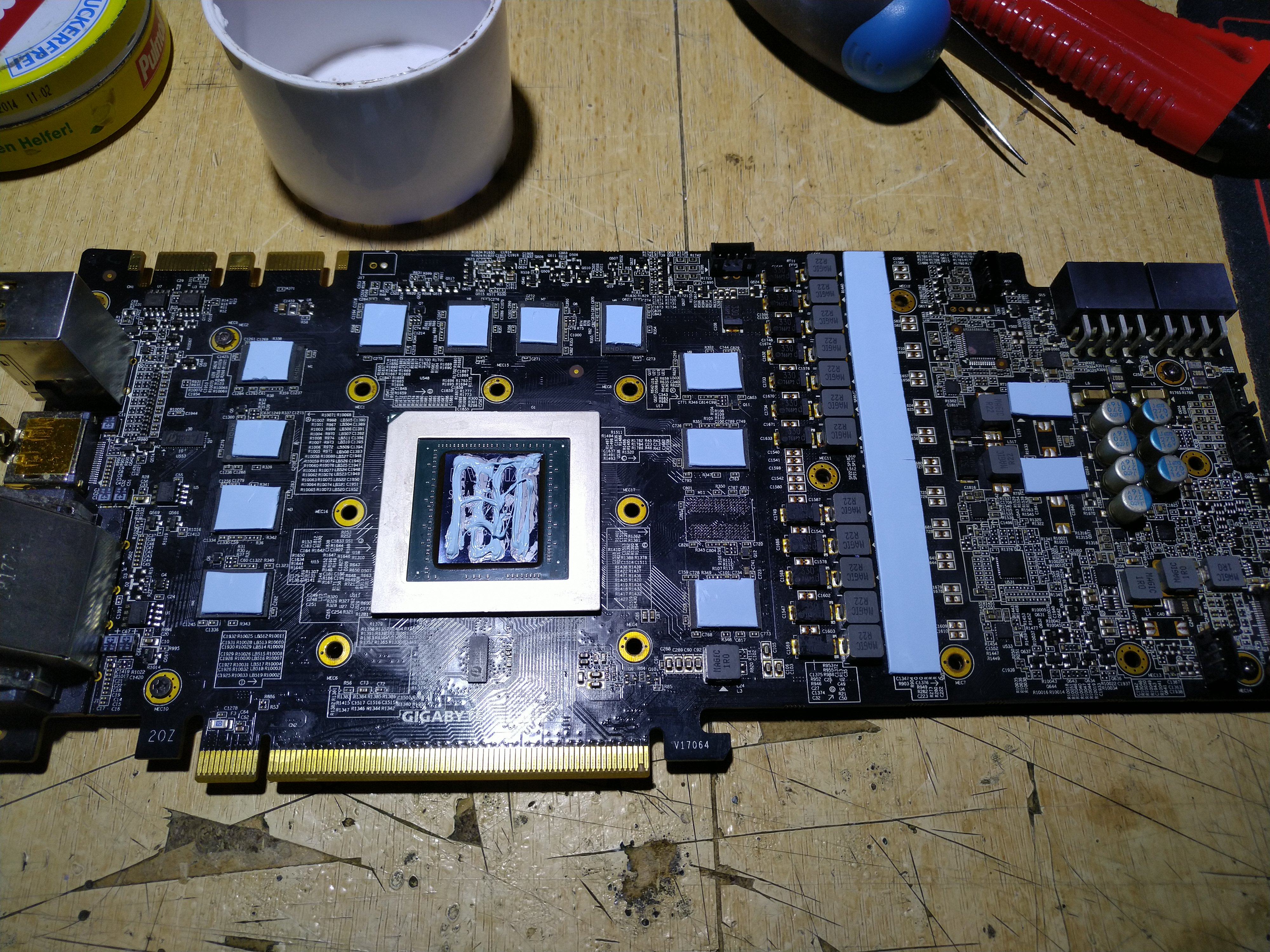

Hatte dann also die Stromphasen für die GPU in verdacht und Kühler abgemacht, optisch nichts zu finden.
Dann hatte ich mich daran erinnert das ich für den Wakü Umbau Kühlkörper auf die mosfets geklebt hatte, welche sich recht schlecht wieder runter lösen haben.
Also dachte ick "Ok evtl ist eine Lötstelle an den Mosfets brüchig geworden" und hab dann alle Kontakte einmal nach gelötet.

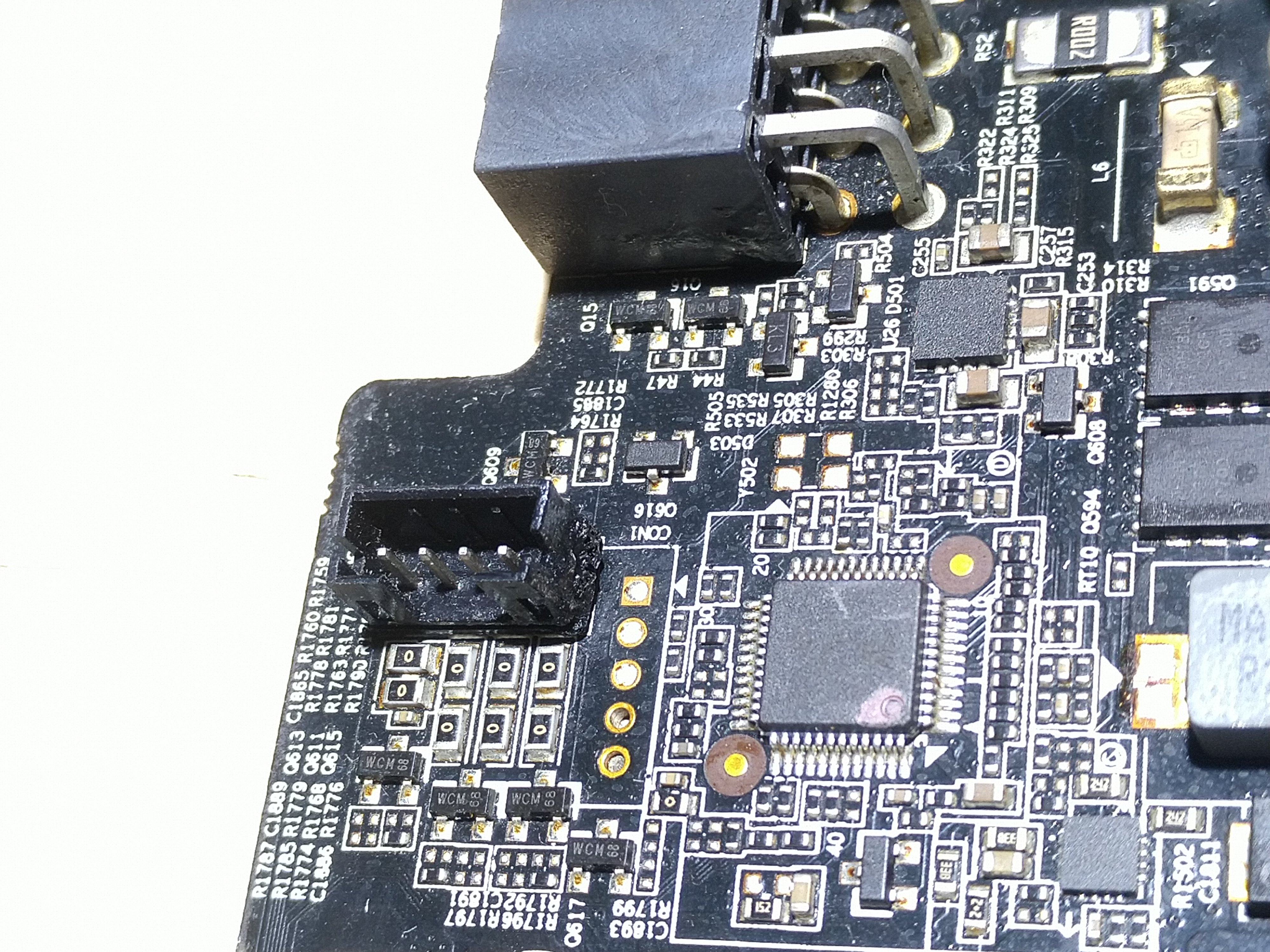

Von daher scheint da was am Lüfter Steuerung zu sein, was die restliche graka mit zieht. Woran kann das liegen? Weil an sich funzt die Lüfterstuerung auf der Graka ohne Probleme ( also adaptives verhalten bei Tempänderung und so).
Wo müsste ich da ansetzen um das Fehlerbild zu beheben?

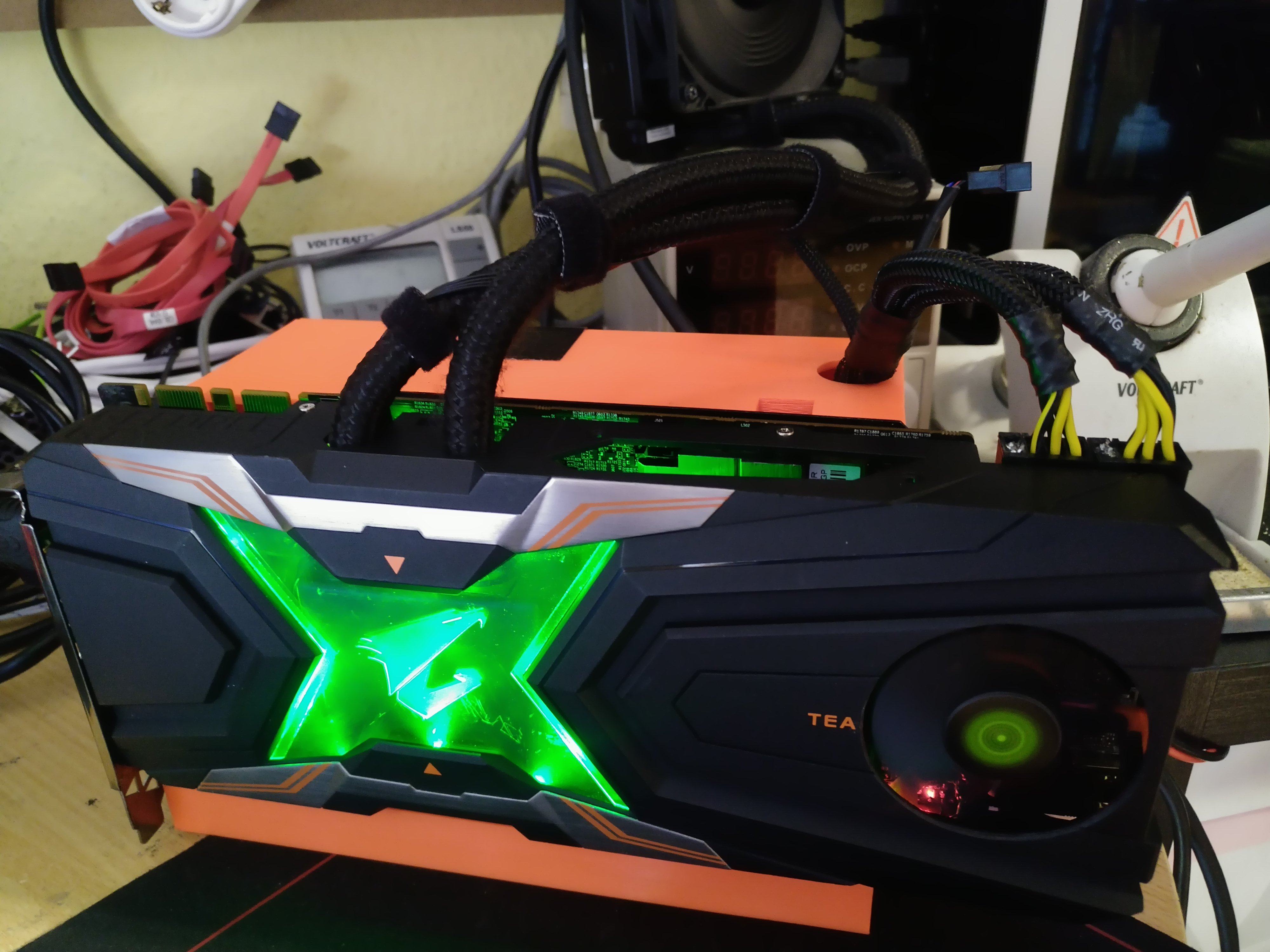

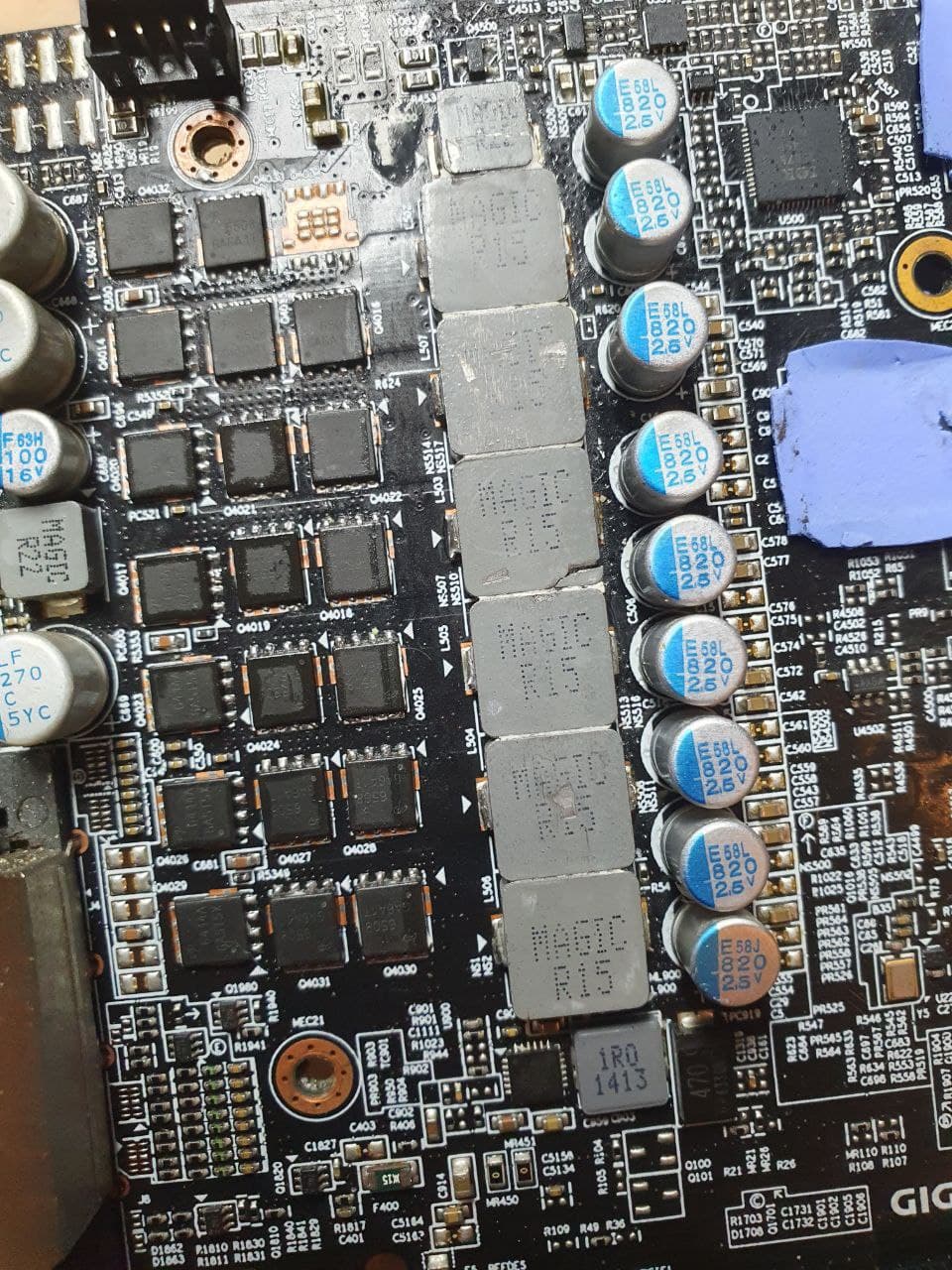

Hier ein Bild der Karte:

Entferne den LüfterTacho und den Lüfter PWM pin vom lüfterstecker (also aus-pinnen) sodass die Lüfter nur noch mit minus und plus an der Karte hängen. Ich weiß, wird laut, aber zum testen ob die dann "normal" läuft.
Weil Tacho und pwm geht direkt in die gpu... Nicht das die Lüfter da irgend ein doofes Signal reinschieben was der gpu nicht gefällt...

Wenns nur kleine Kratzer sind an der Spule stört das nicht, oder wie schaut die Spule aus?
Nee da ist tatsächlich ne Riss im Gehäuse. Werde wenn ich den riser da hab mal nen Foto machen.
Macht erstmal auch eher nix, solange die Windungen und der Eisenkern noch ganz sind.

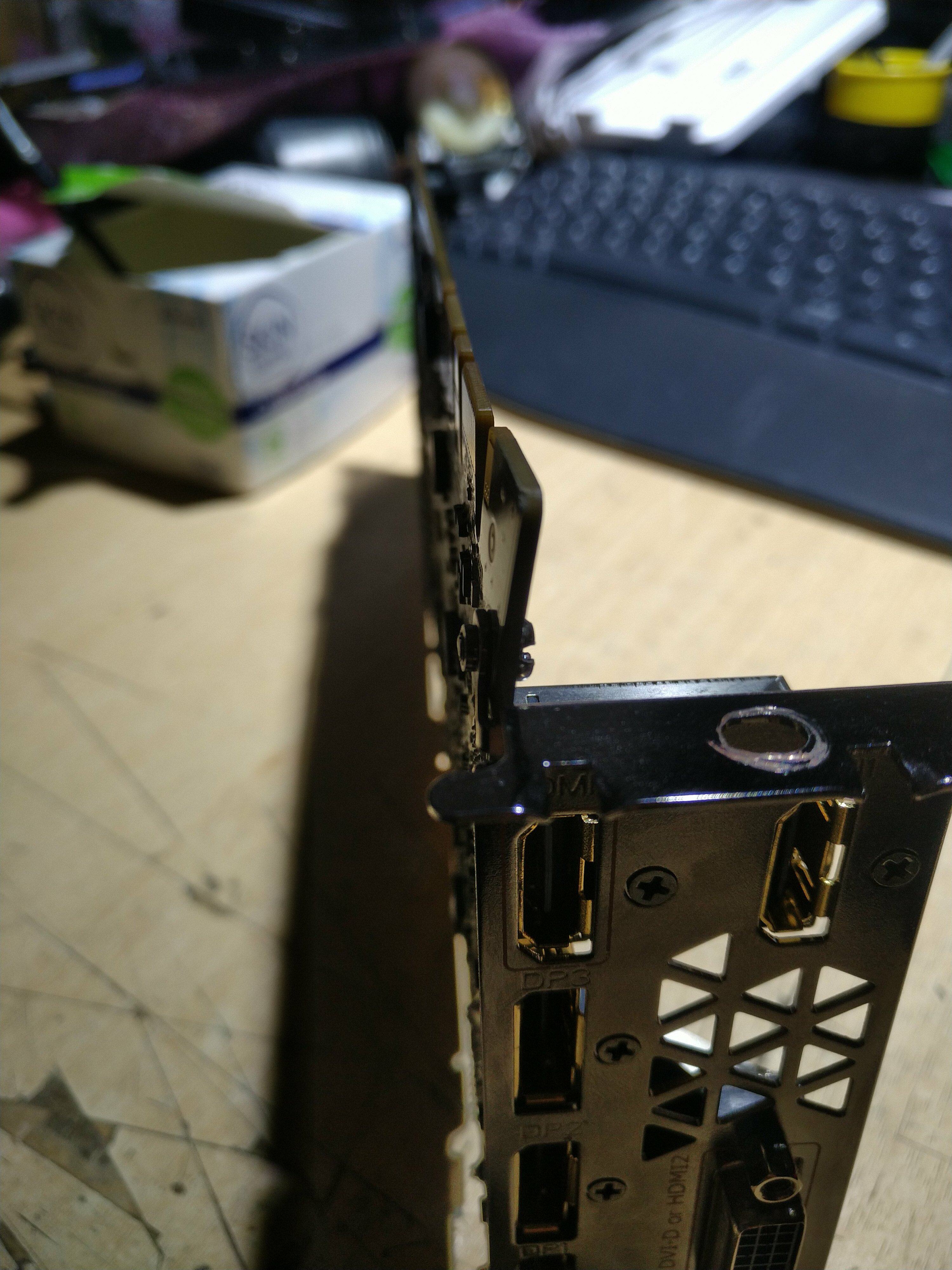

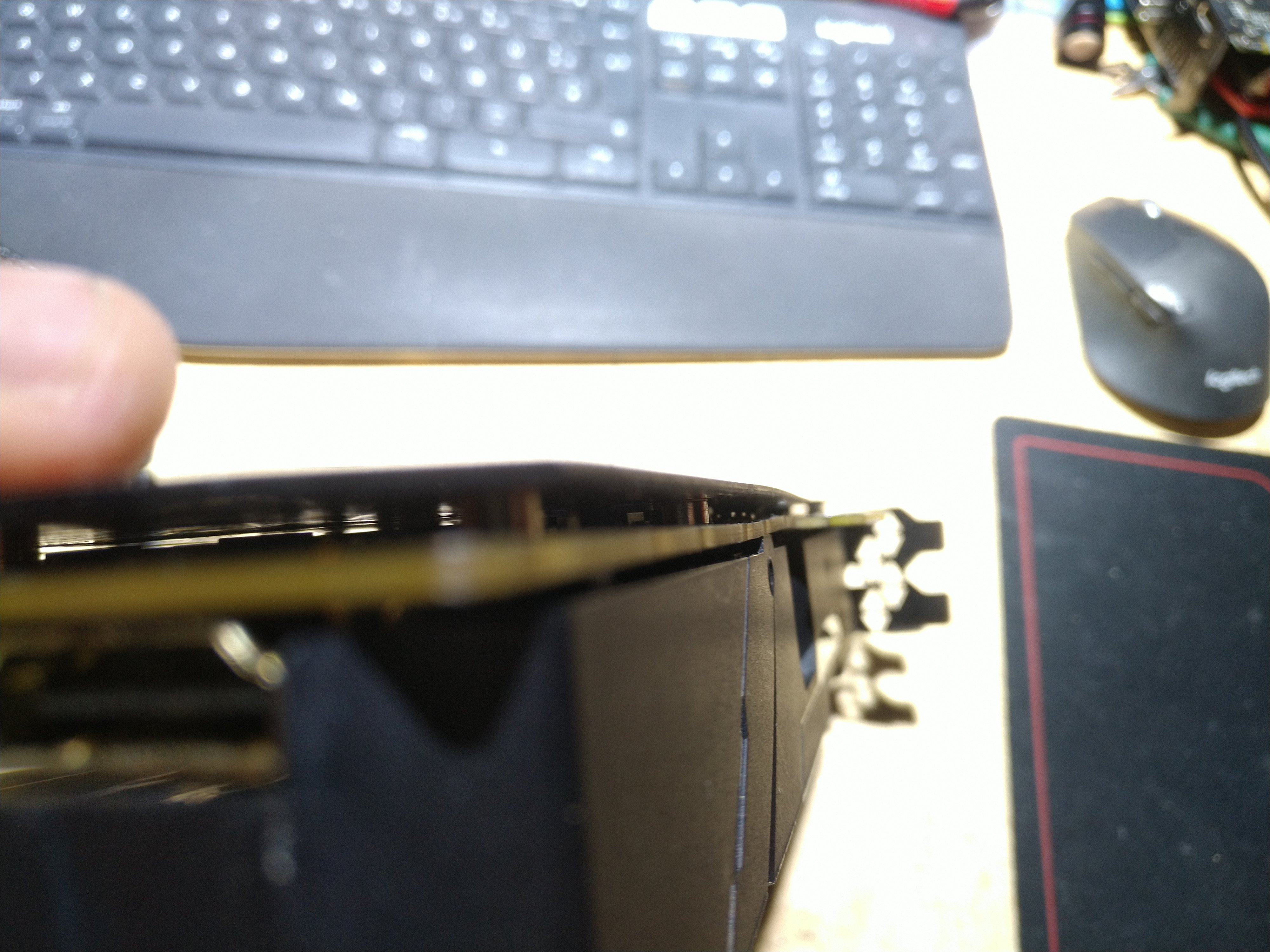

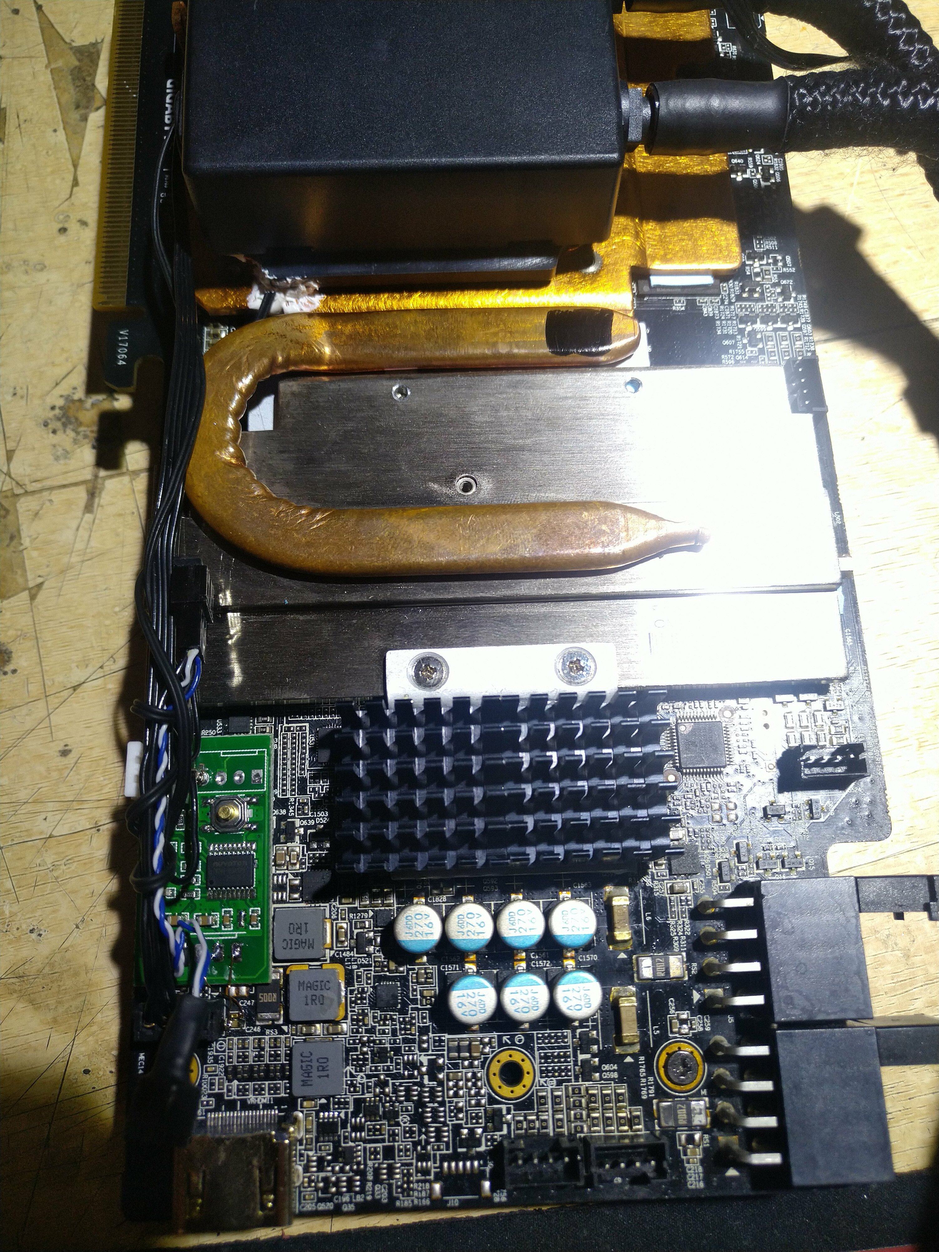

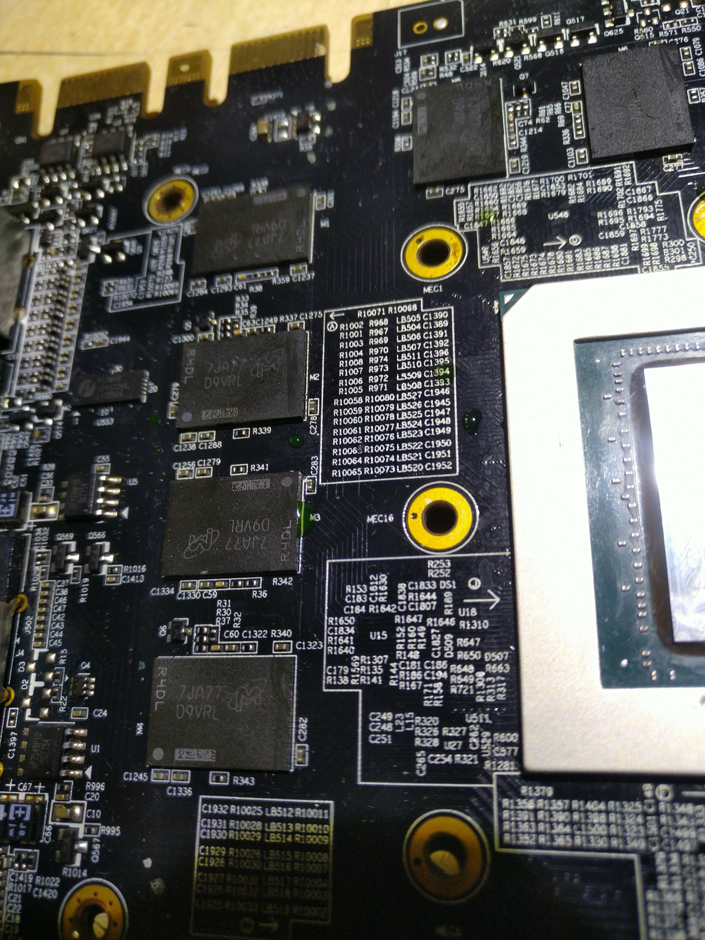

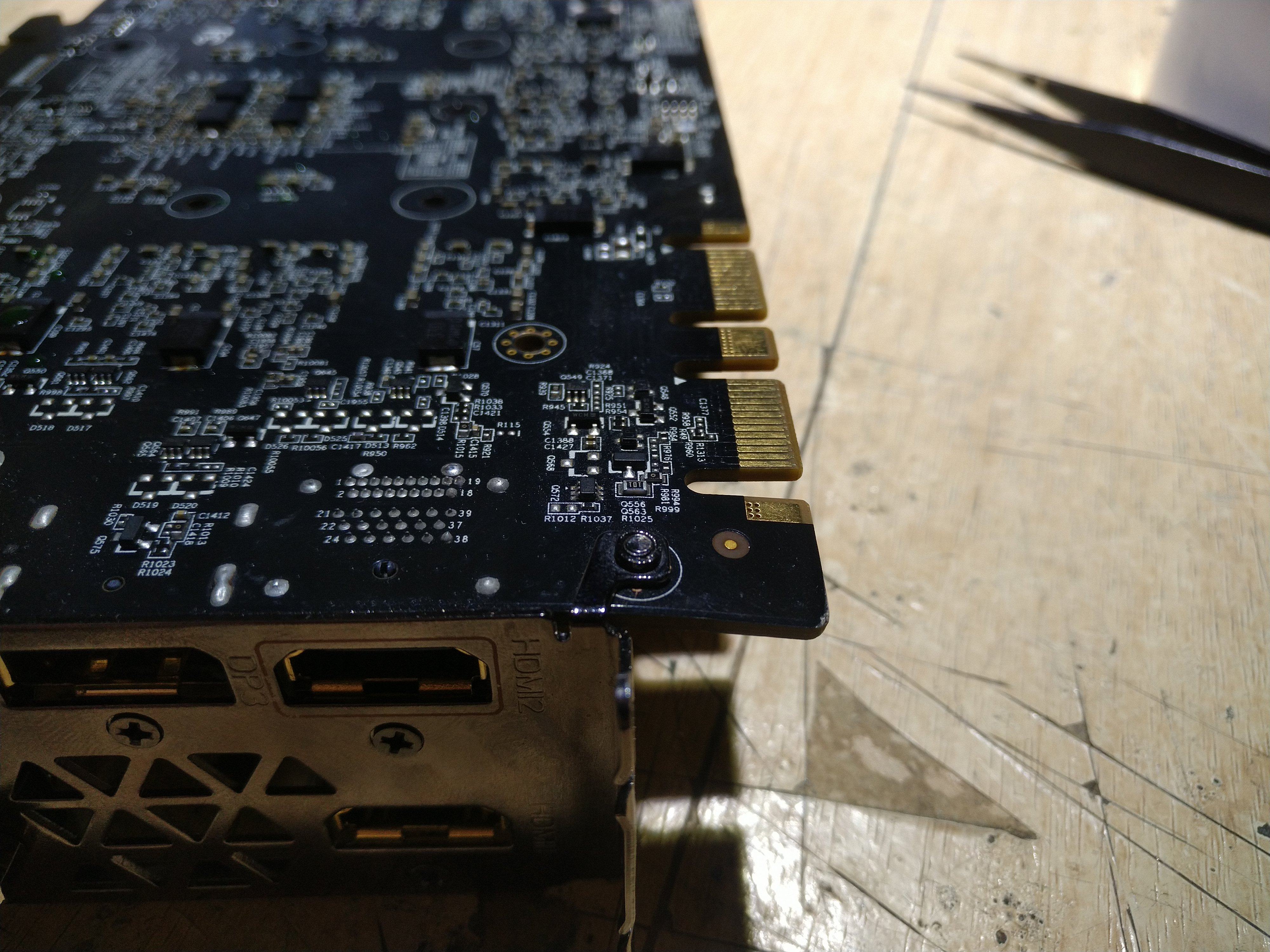

Dadurch ist hier halt schonmal eine PCB Ecke gut gebogen, aber noch nicht gebrochen, Grafikkarten-Gehäuse und Radiator haben natürlich unzählige Kratzer und Dellen erlitten...
Aber die Ecke ist nicht sonderlich wichtig für den betrieb der Grafikkarte...also karte mal genauer angeschaut und gesehen, dass der Wasserkühler schon reichlich Kühlflüssigkeit verloren hat:
IMG_20220121_193923.jpg IMG_20220121_193927.jpg IMG_20220121_194031.jpg IMG_20220121_194449.jpg IMG_20220121_194509.jpg IMG_20220121_194012.jpg

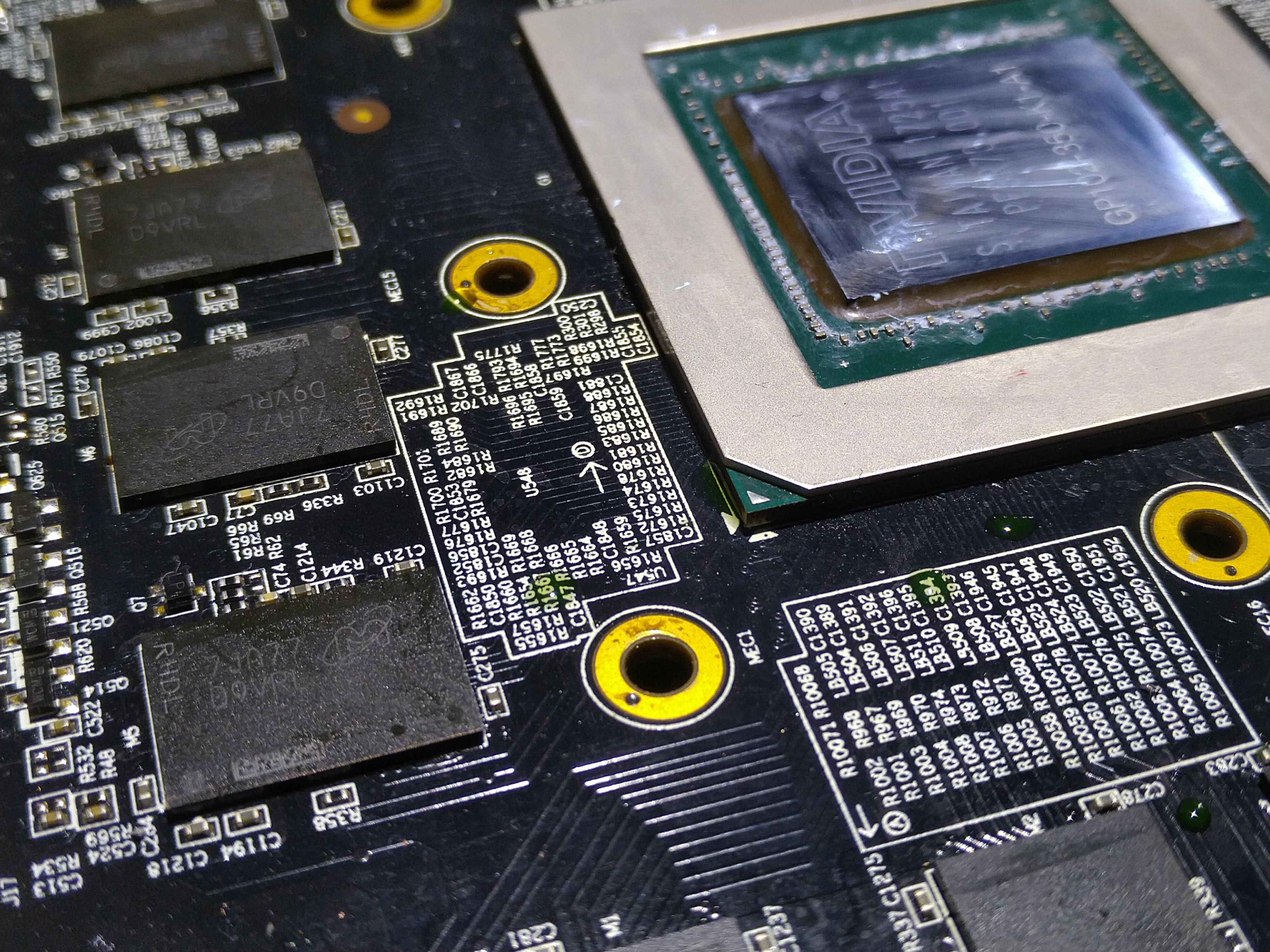

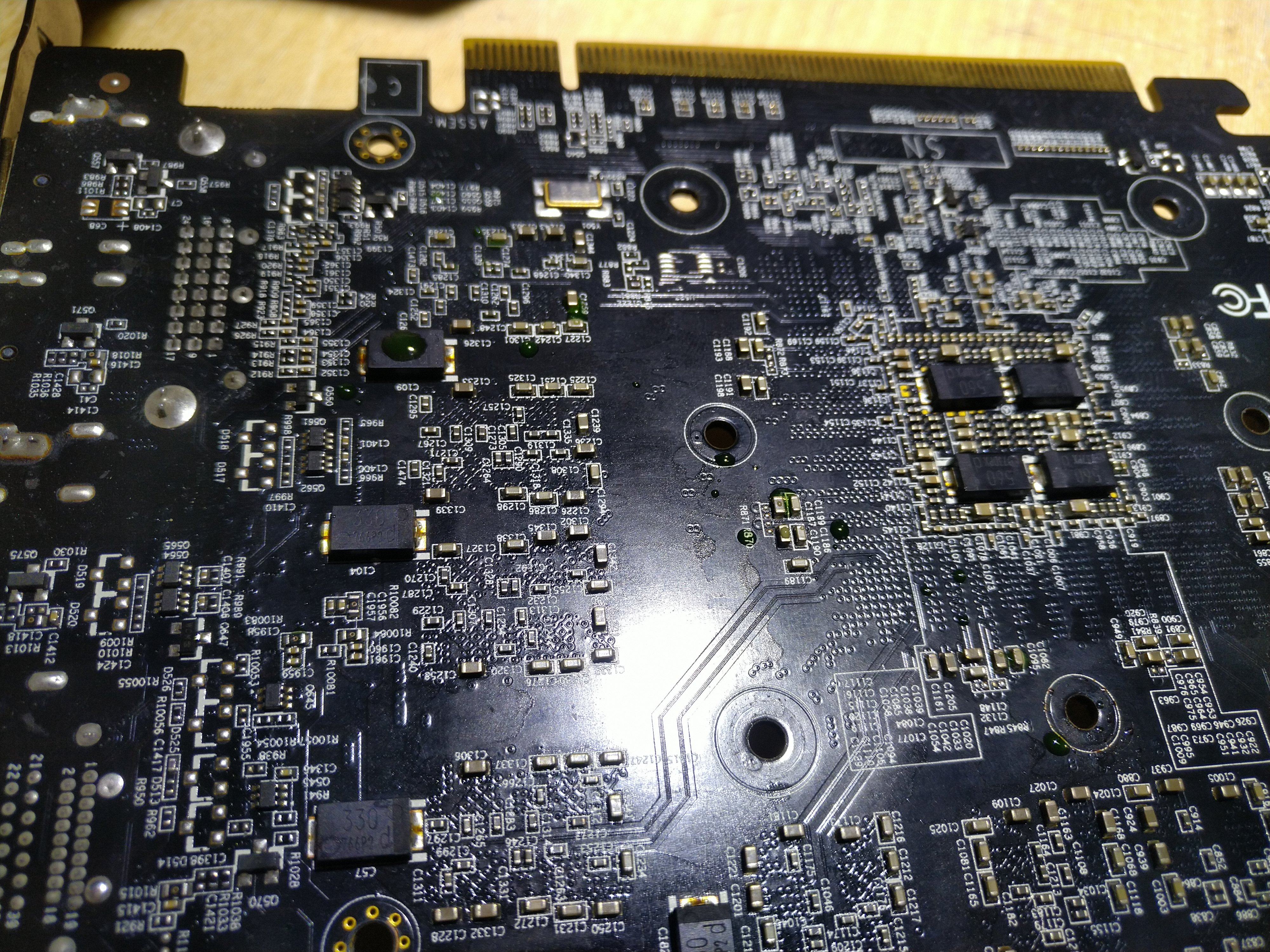

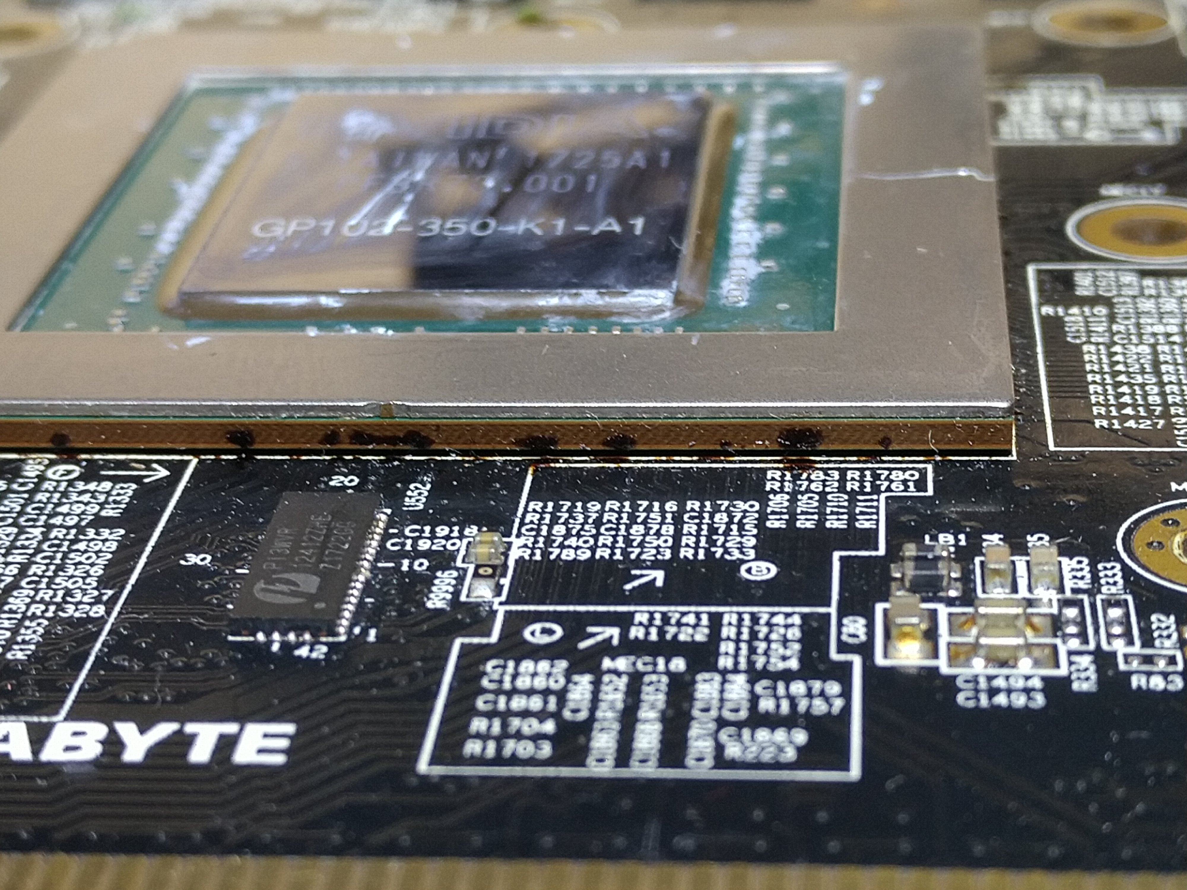

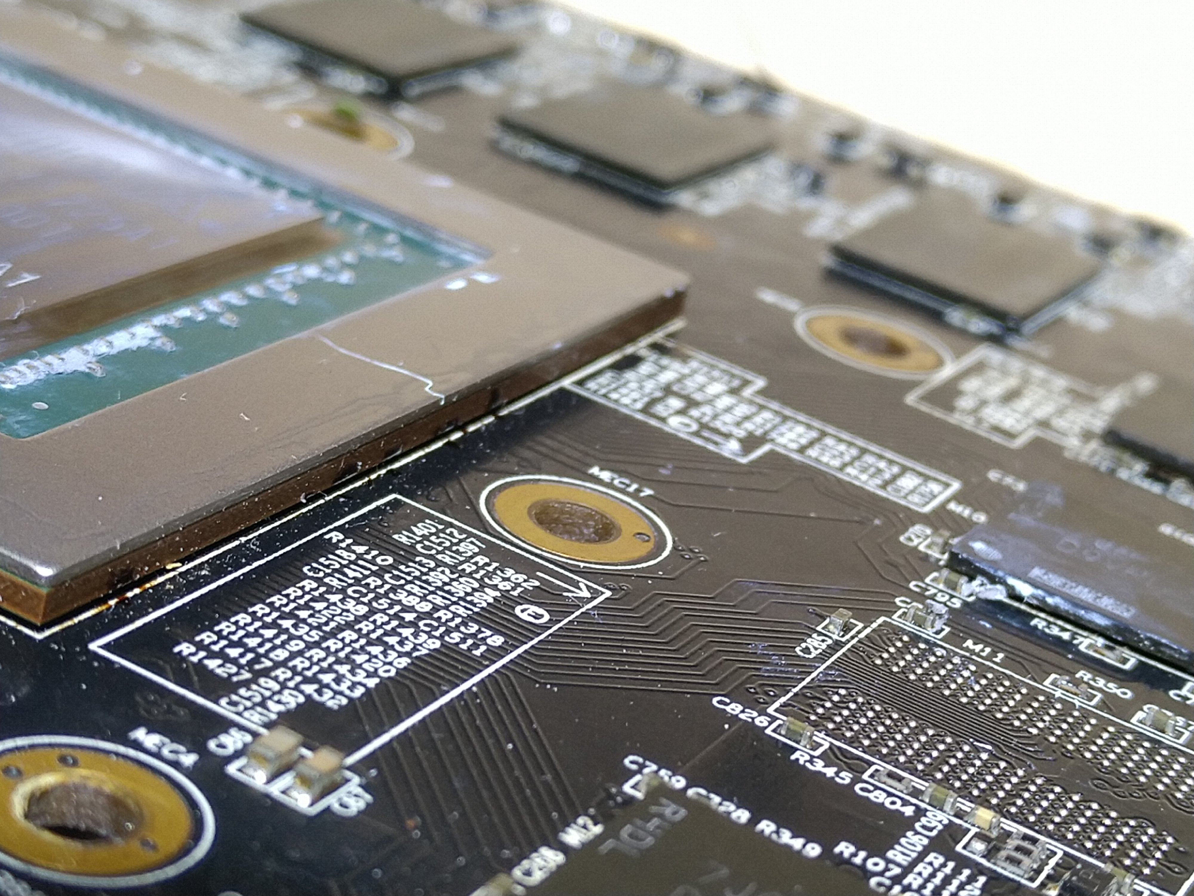

Aber auch dass die Grafikkarte schonmal gebacken wurde und die GPU mit Flussmittel behandelt wurde:
Tja, nicht gerade die besten Voraussetzungen für eine Reparatur. Nach Rücksprache mit dem Besitzer kam raus, dass wohl der Vorbesitzer das ding gebacken hat - warum und wieso ist dadurch auch unbekannt.
Hab die karte dann erstmal schön sauber gemacht und mit reichlich hochprozentigen Isopropanol gespült. Da ich nicht ausschließen konnte dass nicht doch noch Kühlflüssigkeitsreste unter ein paar Rams war sowie unter der GPU wo das zeug schon von der Seite zu sehen war, habe ich der GPU und den betroffenen Speichern einen Reflow gegönnt mit meinem Flussmittel und "anstupsen" - und mit meinem Flussmittel wird alles an Verunreinigung unter den Chips verdrängt, auch das alte komische Flussmittel was da mal verwendet wurde.
Anschließend gings erstmalig ans Testen der Karte um zu sehen was sie macht, obs vielleicht schon an der ausgelaufenen Kühlflüssigkeit lag...leider nein. GPU Spannung ist zwar da, aber keine Speicher Spannung. Nach kurzer Messung ob alle notwendigen Spannungen am PWM Controller der Speicherspannungsversorgung anlagen kam raus, dass der PWM Controller kein Enable signal bekam. Das gibt im normalfall der PWM Controller von der GPU Spannungsversorgung frei, was er messtechnisch aber nicht tat, er hat die rund 3V weiterhin fröhlich auf 0V runtergezogen obwohl die GPU Spannung stand...beim Messen im "Heißen" betrieb startete aber plötzlich die Rail von der Speicherspannungsversorgung - nochmal gegengetestet - es reichte schon zu dass ich nur leicht auf den PWM COntroller drücken brauchte damit alles wieder so lief wie es laufen sollte, also gab es da nur irgendwo eine kalte Lötstelle bzw. eine gebrochene Lötverbindung.
Kurzerhand ausgelötet den Chip, pads gereinigt und neu verzinnt, wieder eingelötet, getestet - Speicherspannungsversorgung ist sofort da :)

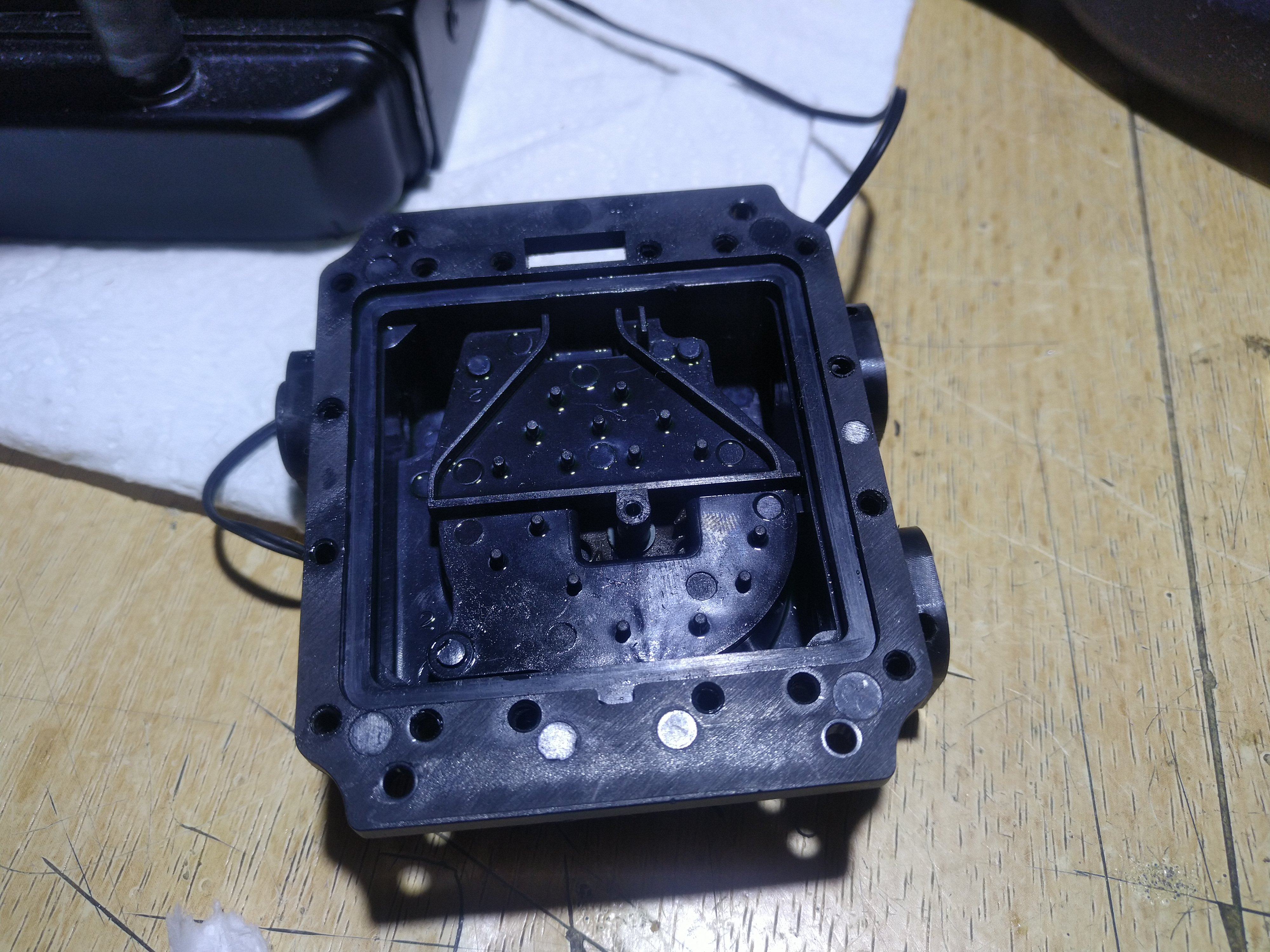

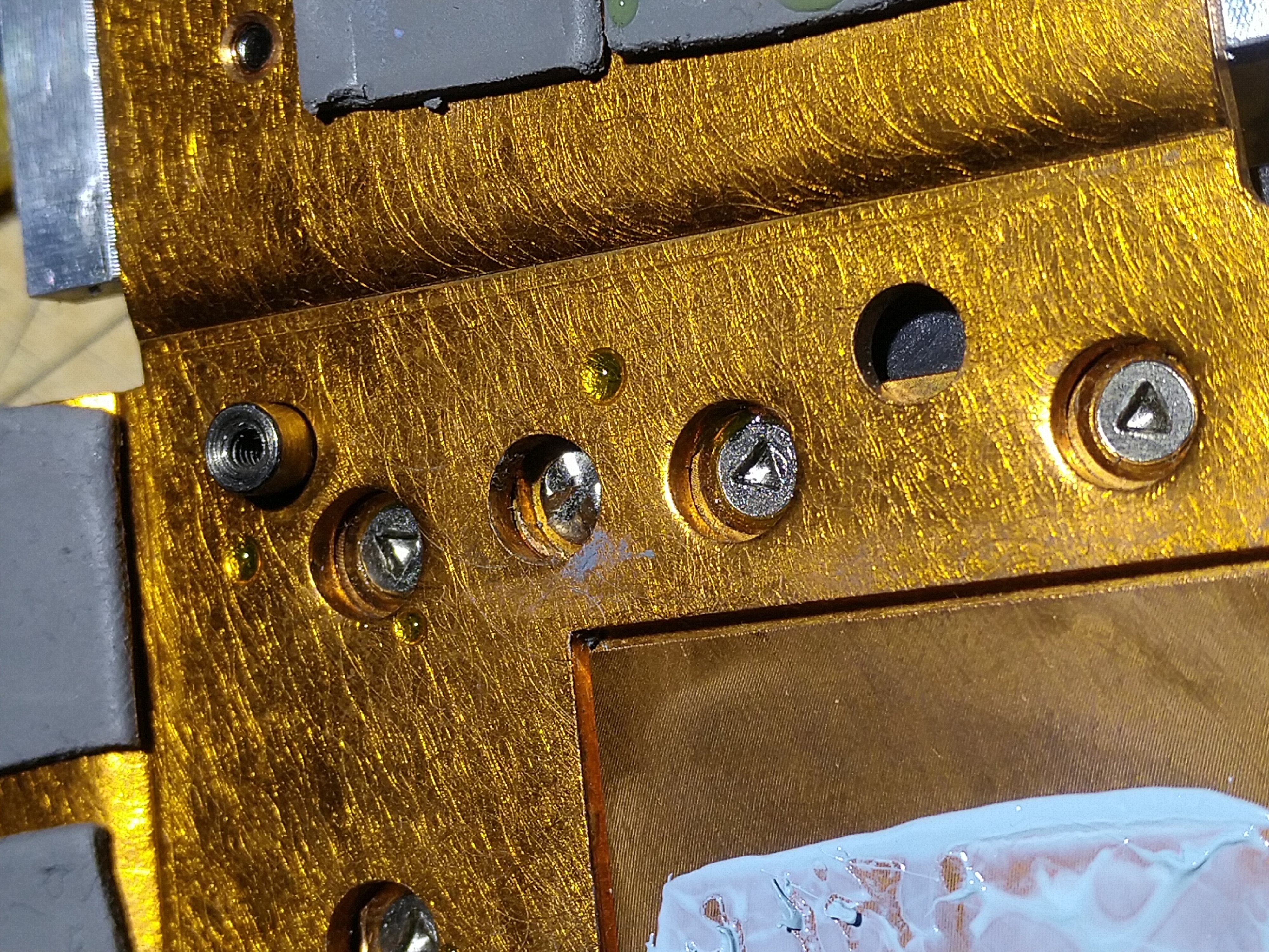

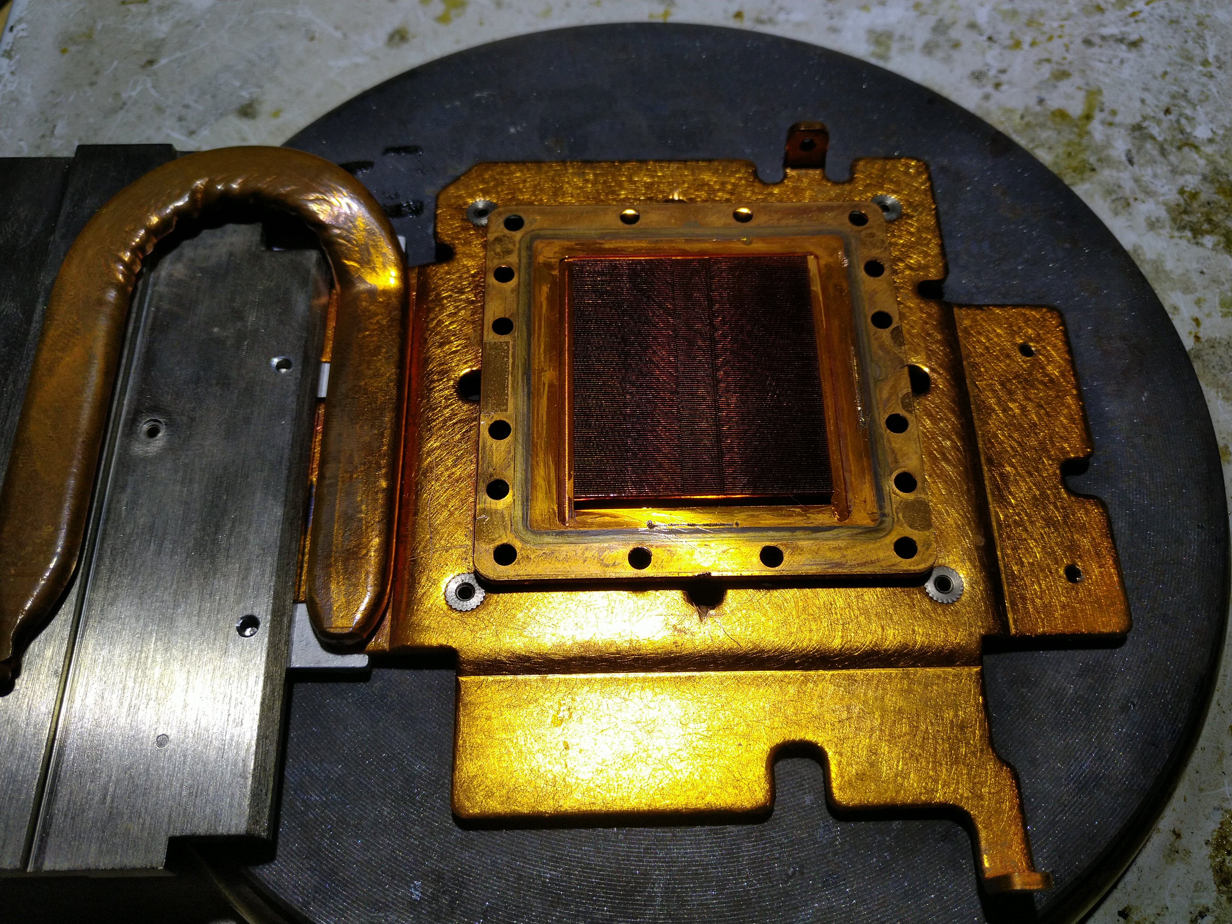

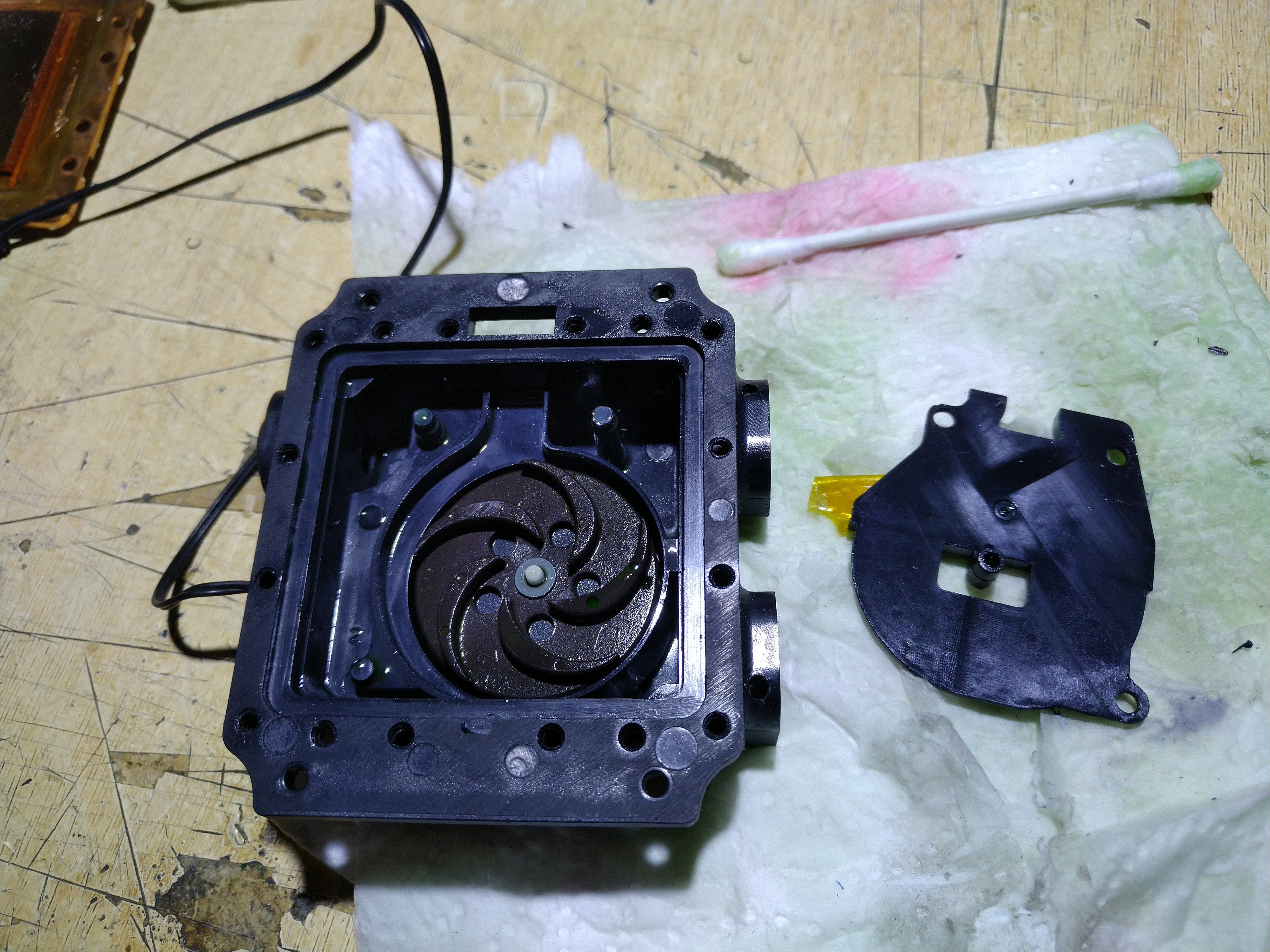

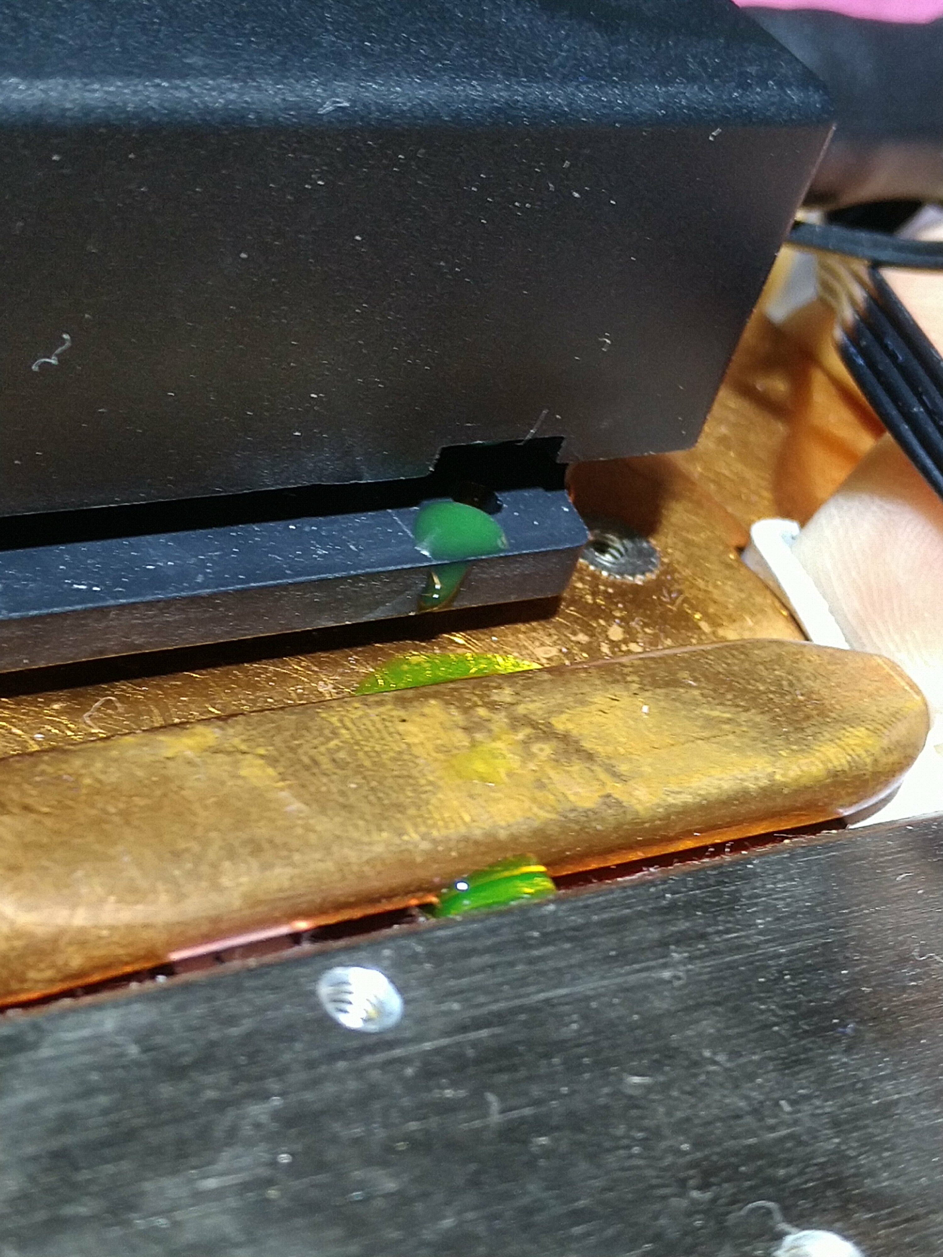

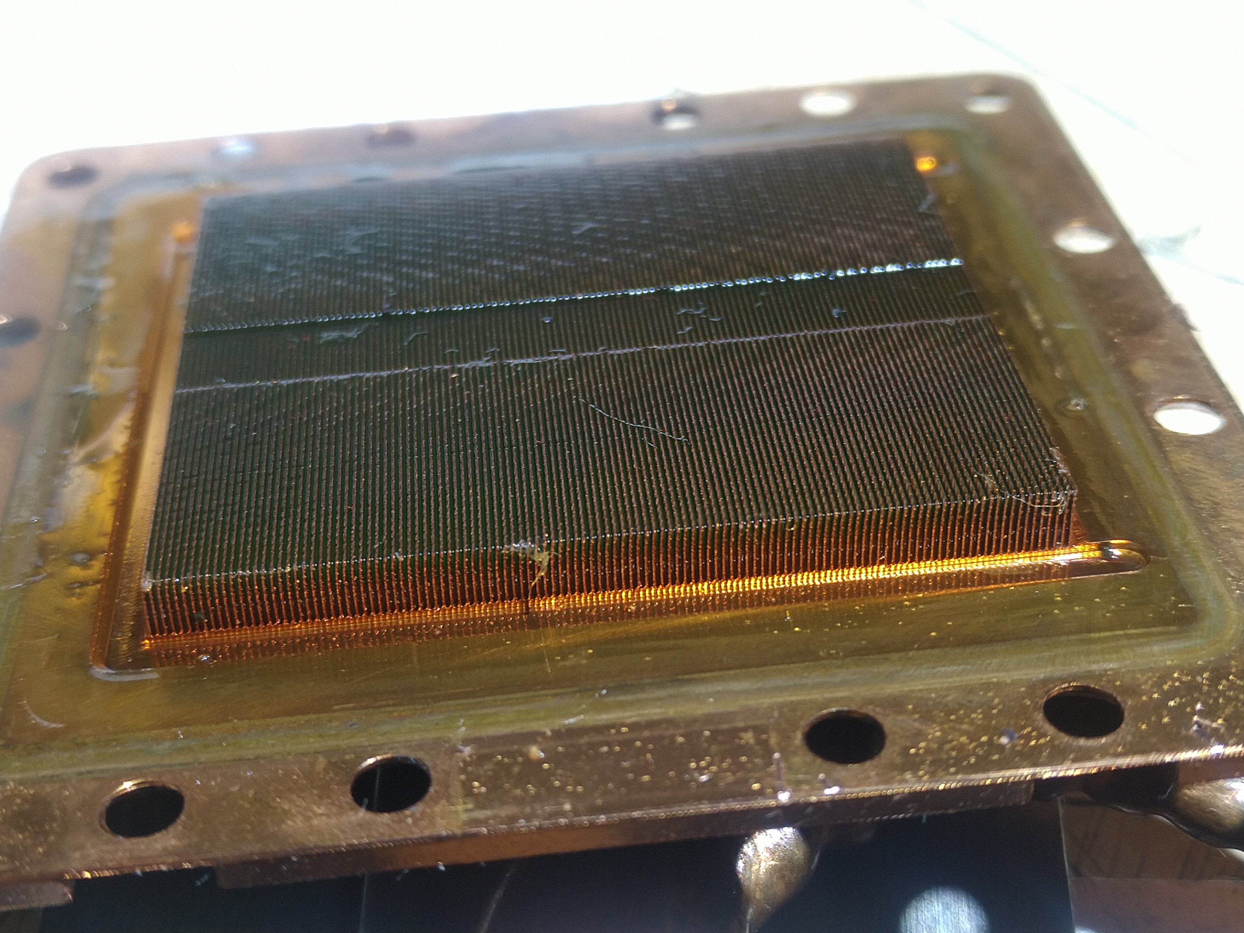

Aber weiter mit dem AiO Kühler, den wollte ich erhalten damit der Besitzer nicht auf ein Morpheus kühler umrüsten musste ^^

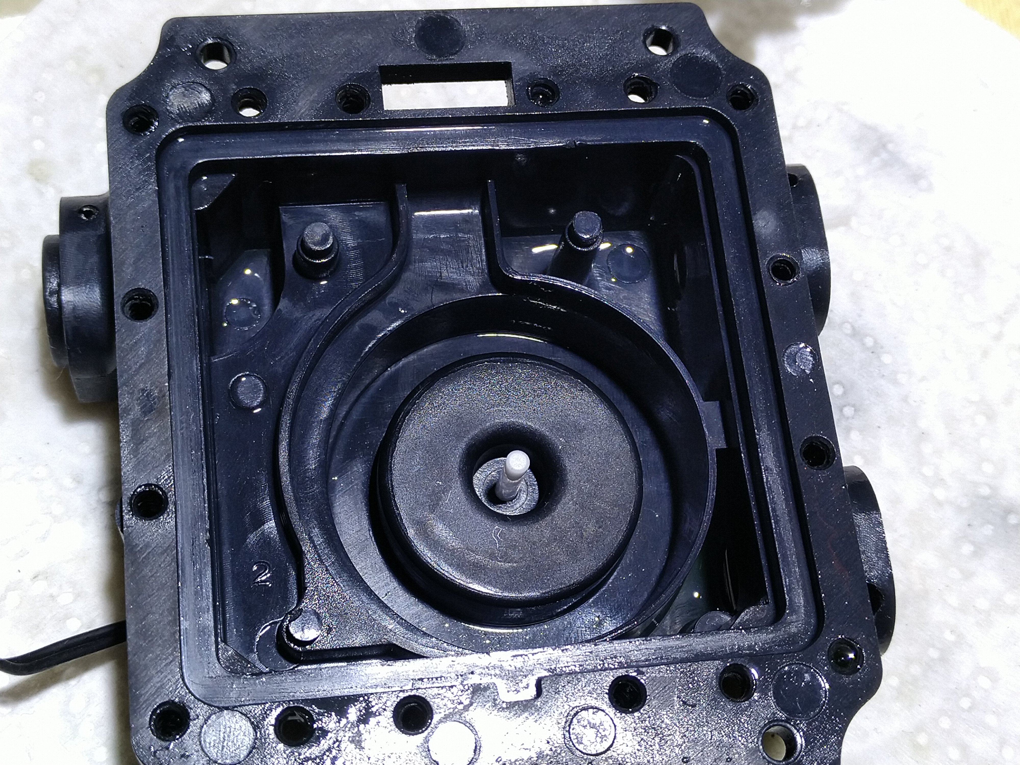

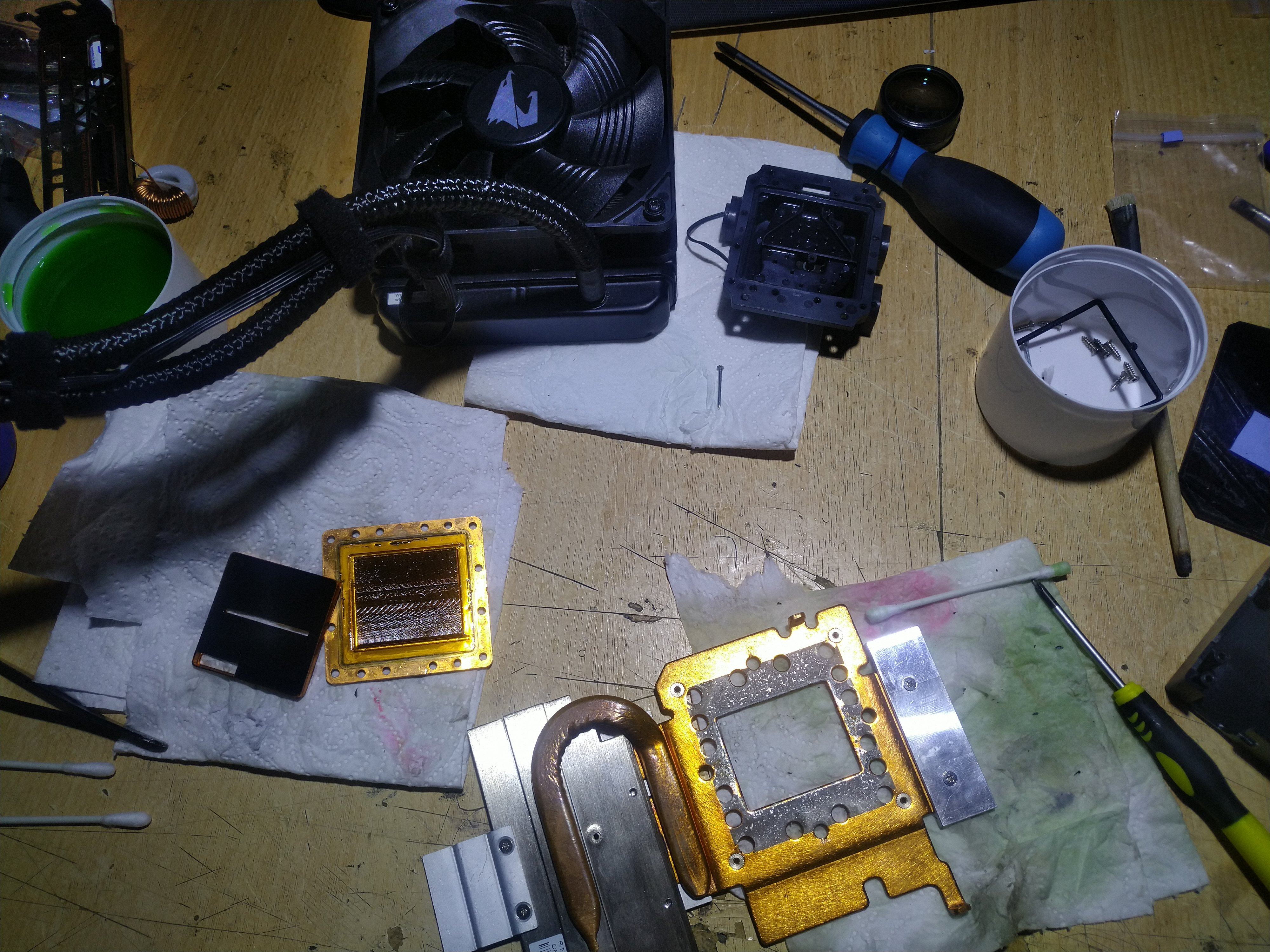

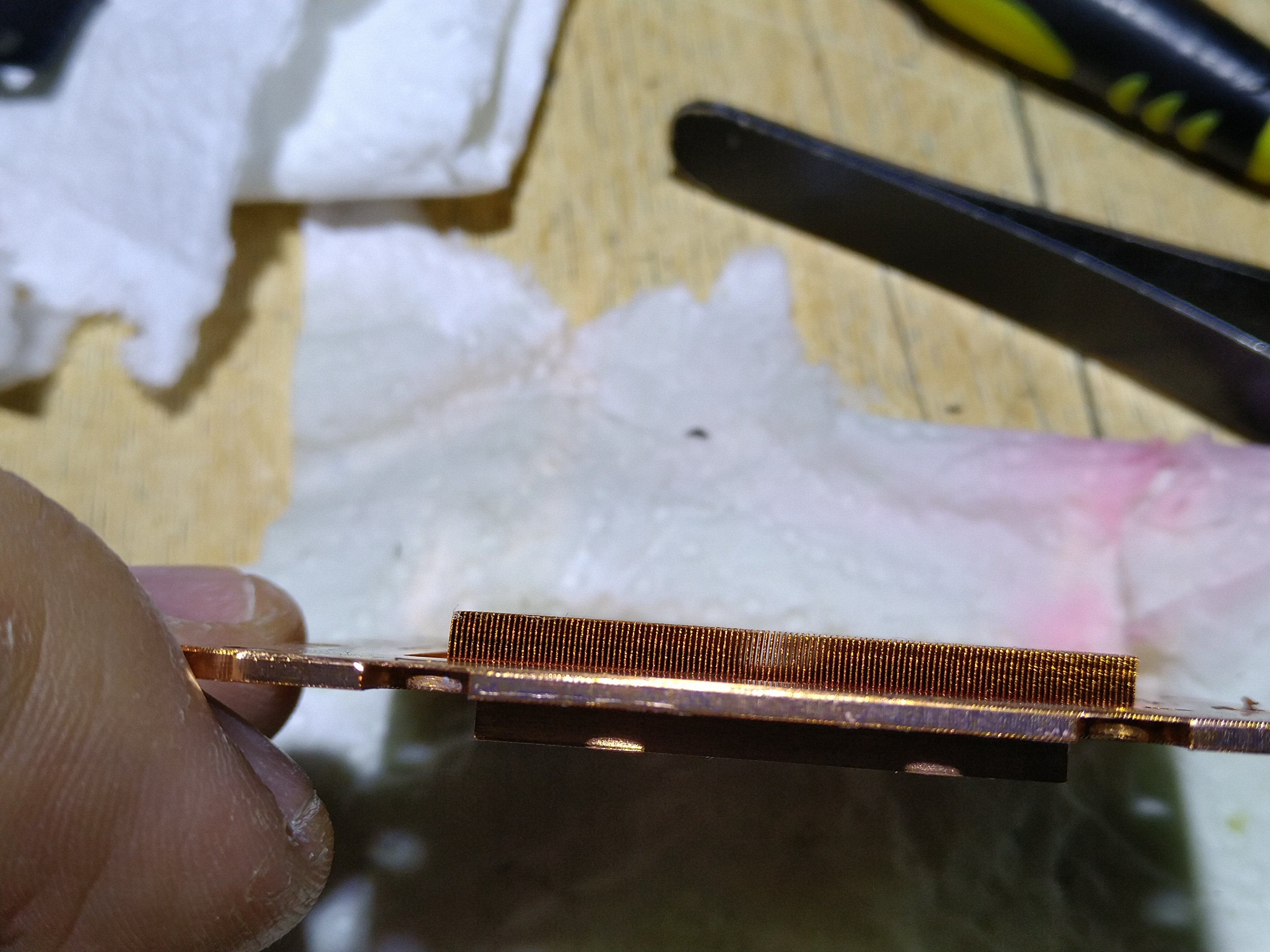

Also auch den zerlegt und schon beim zerlegen gemerkt, wie "lose" die Verschraubung des Kupferboden mit der eigentlichen Pumpe war, denke mal dass daher auch der Kühlmittelaustritt kam.

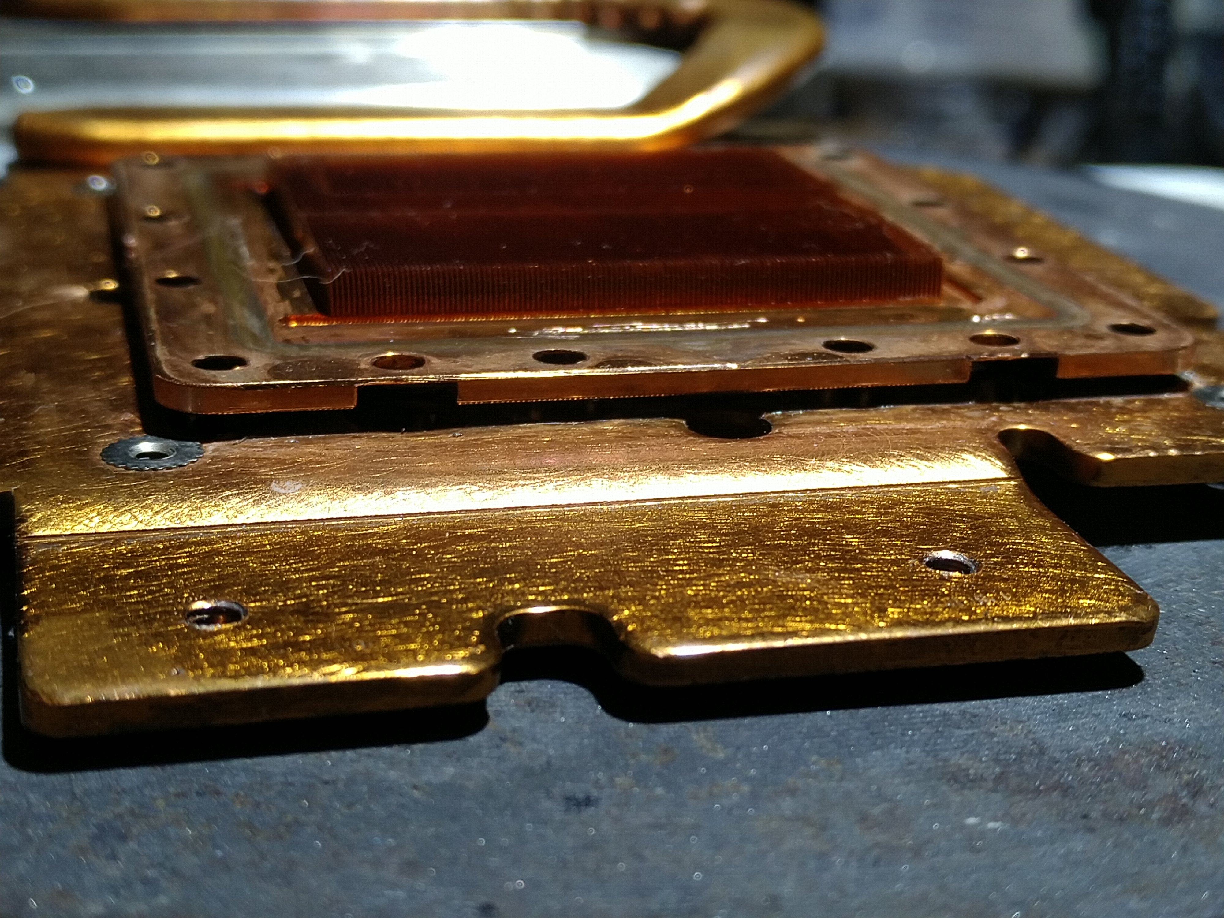

Hab auch den eigentlichen Kühlblock von der Grundplatte abgelötet um den besser zu reinigen, weil auch schon reichlich "Schlamm" in den Kupferkühlfinnen war:
IMG_20220121_223955.jpg IMG_20220121_224007.jpg IMG_20220121_224014.jpg IMG_20220121_224019.jpg IMG_20220121_224445.jpg IMG_20220122_080638.jpg

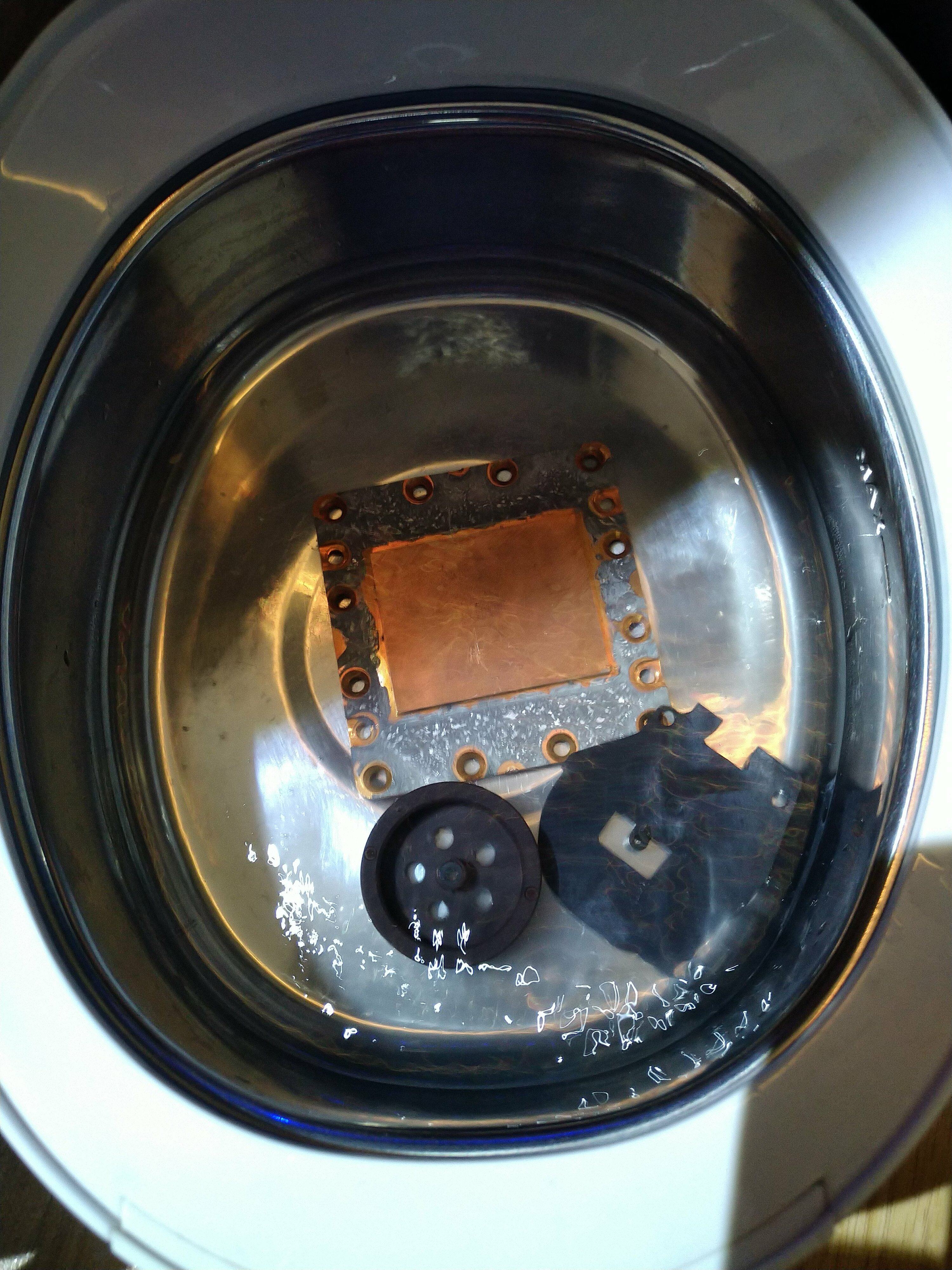

Alle Teile gereinigt:
Kühlplatte wieder mit der Grundplatte verlötet:

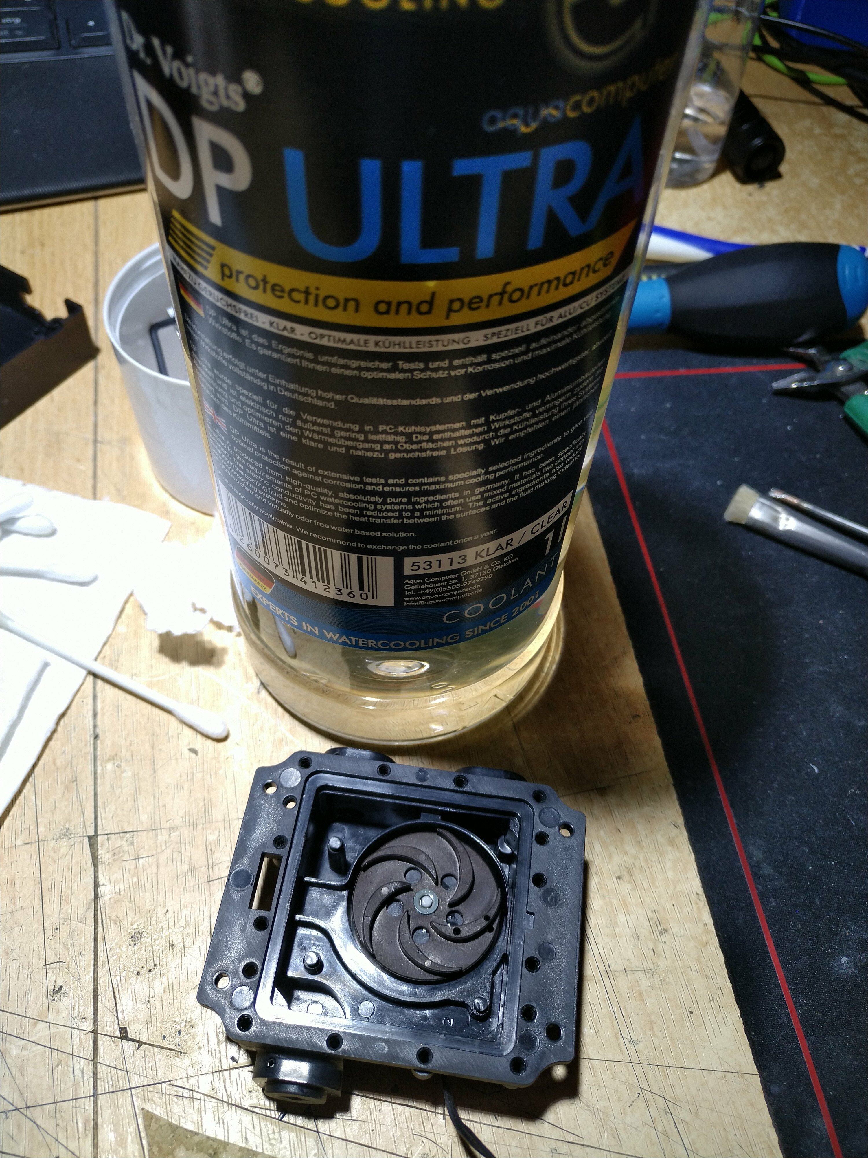

Gummidichtungen und Rotor und alles natürlich auch gereinigt ^^ und das System neu befüllt und die Schrauben diesmal auch fest angezogen damit sich da nix mehr lösen kann :d
Beim Befüllen wie immer bei AiO Kühler wenn man die neu befüllt: Das Kühlmittel muss warm/heiß sein wegen der Ausdehnung im laufendem Betrieb, da das AiO System geschlossen ist, und es sich sonst zu viel druck im System bilden würde wenn's warm wird.
Dafür lege ich immer den Radiator auf die Herdplatte, Fülle über die Schläuche die ich hoch hänge etwas Kühlflüssigkeit ein und erhitze das ganze auf ca. 80°C, also Radiator mit darin befindlicher Kühlflüssigkeit, und fülle dann nach und nach solange Kühlmittel auf bis es an den Schläuchen an beiden enden rauskommt die ich nach wie vor hochhalte. Natürlich den Kühler mit wenden und drehen um Luft rauszubekommen.
Die AiO Pumpe habe ich etwas vor gefüllt sogt es ging. Wenn der Radiator warm genug ist, also die 80°C erreicht hat, stecke ich die Schläuche wieder in den AiO Block und sichere die. Man hat somit im Zimmertemperatur-Bereich und auch bis an die Arbeitstemperatur des Systems immer einen leichten Unterdruck im System - läuft also somit schonmal nicht Gefahr, dass sich überdruck bildet der an irgend einer Dichtung sein weg nach draußen sucht ;-)
Dann noch Test der Pumpe und Kühlerkonstruktion am Labornetzteil und mit warmen Radiator um zu schauen ob auch alles Dicht ist - auch nach 1h testen schaute alles gut aus :)

Karte Läuft :), GPU Temperatur liegt um die 65°C beim Benchmarken...recht hoch für eine AiO Kühlung, aber gut klar, wenn das Bios so dämlich geschrieben ist dass die ihren Lüfter immer schön unter 1000U/min halten soll bei 250W Abwärme und nur einem 120er Slim Alu Radiator wundert mich die Temperatur nicht wirklich...aber najagut, ist halt so out-of-the-box

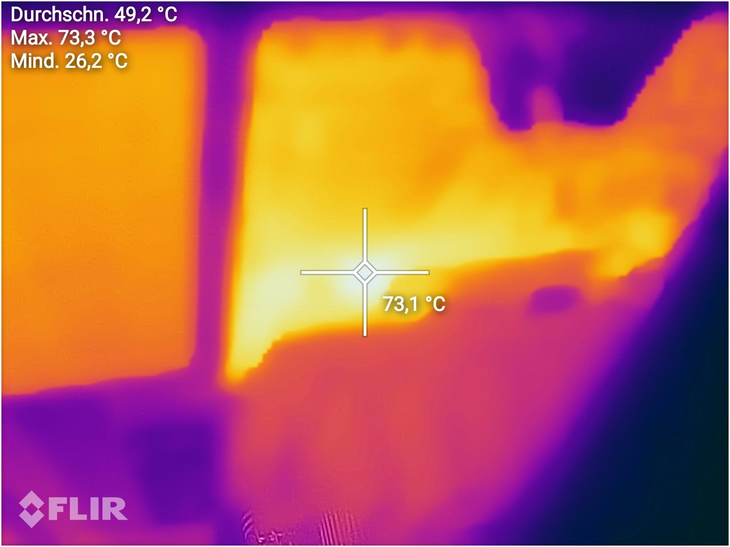

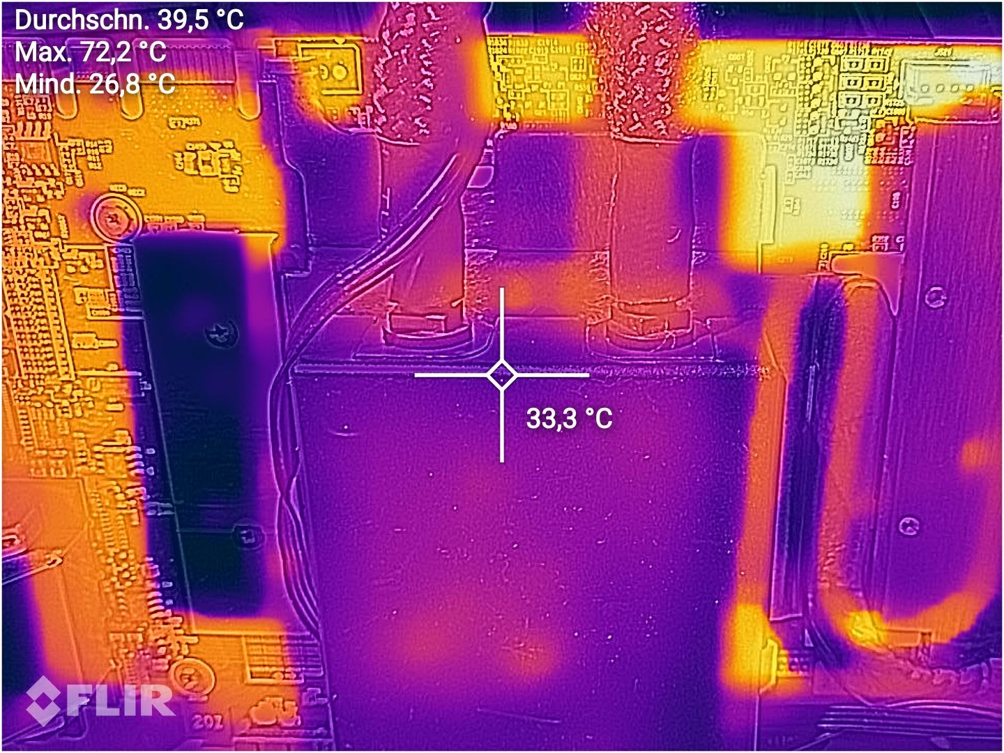

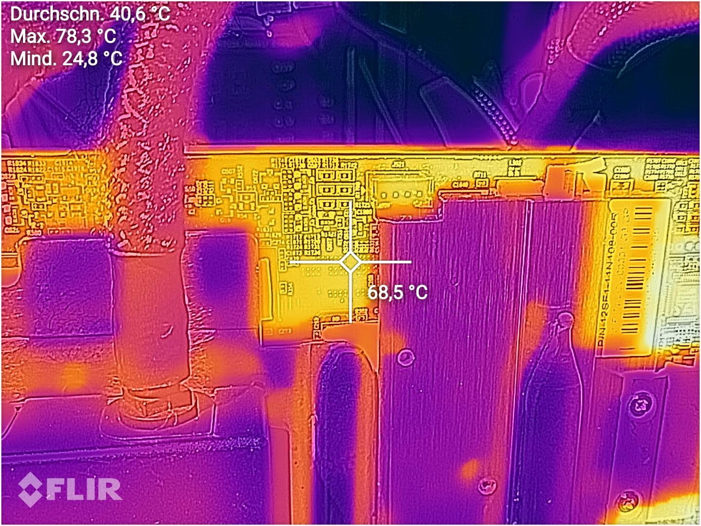

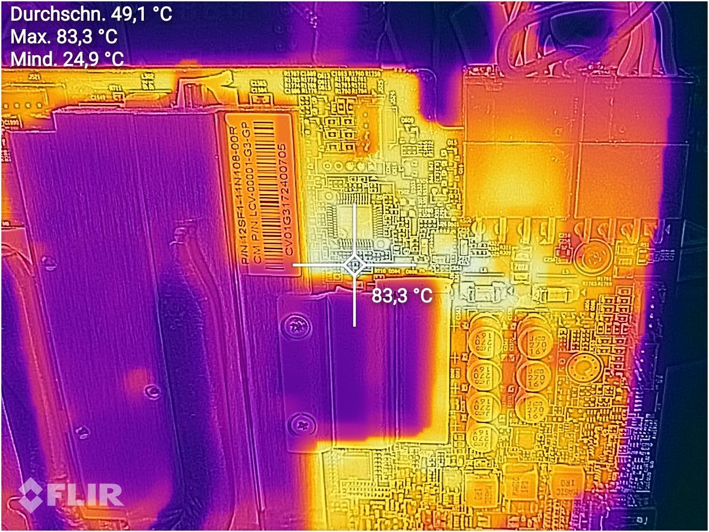

Noch kurz mit der Wärmebildkamera die Kartentemperatur gecheckt beim Benchmarken:
wtf ist das?
So warm sollte das aber nicht sein bei "einfachen Benchmarks"^^ gut ich meine, das liegt noch im Tolerierbaren Bereich, aber alles über 80°C gefällt mir nicht im VRM Bereich, zumal bei Furmark der Bereich über 107°C warm wurde ;-)
Funktioniert zwar und wurde beim Design der karte sicherlich/hoffentlich auch beachtet, aber trotzdem nicht schön was die Lebenserwartung der karte angeht...

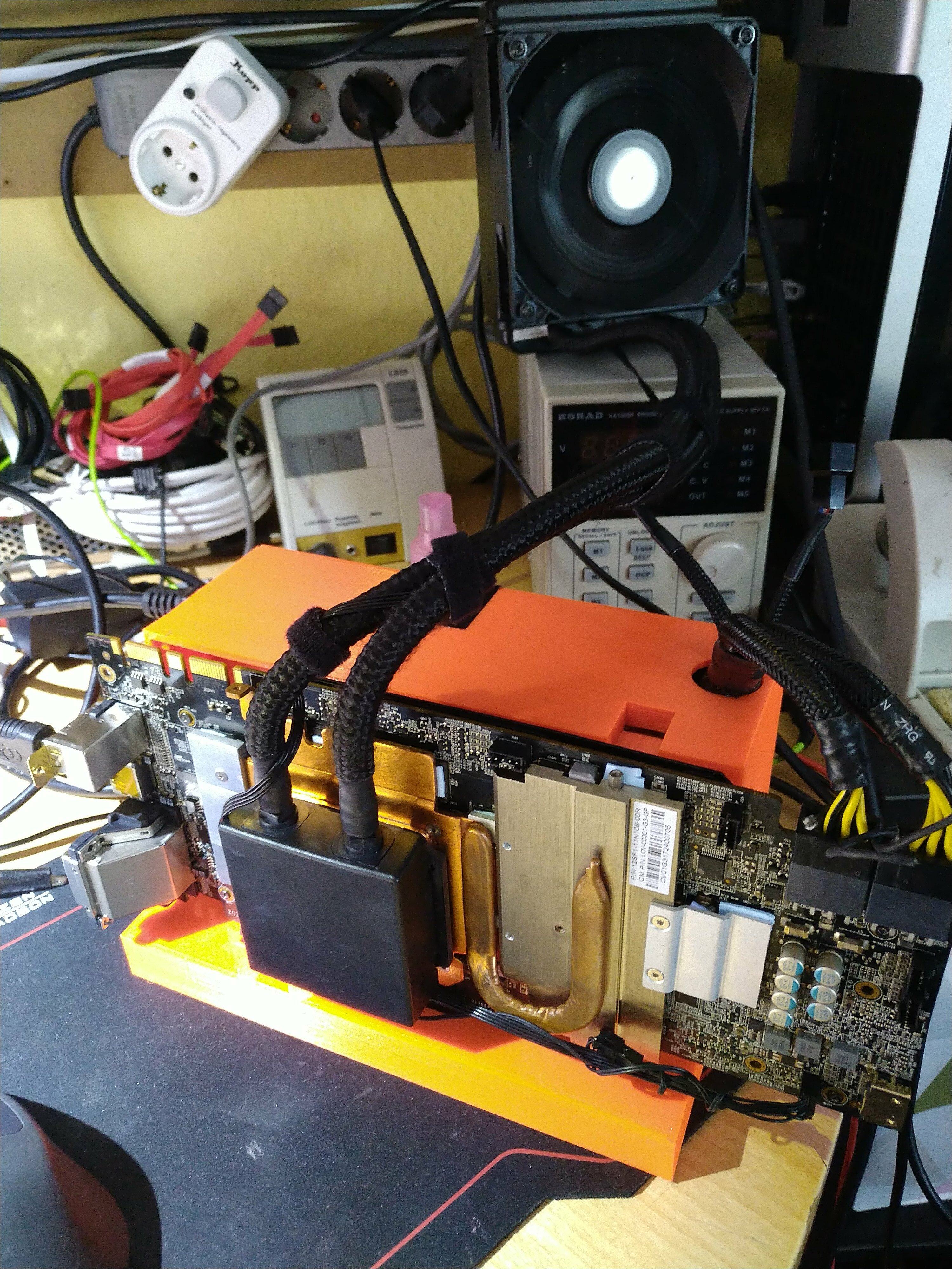

Also musste eine Lösung her damit es auch mich zufrieden stimmt. Hab dem Besitzer meine Lösung vorgeschlagen über einen "kleinen" Umbau der karte damit alles kühler läuft.

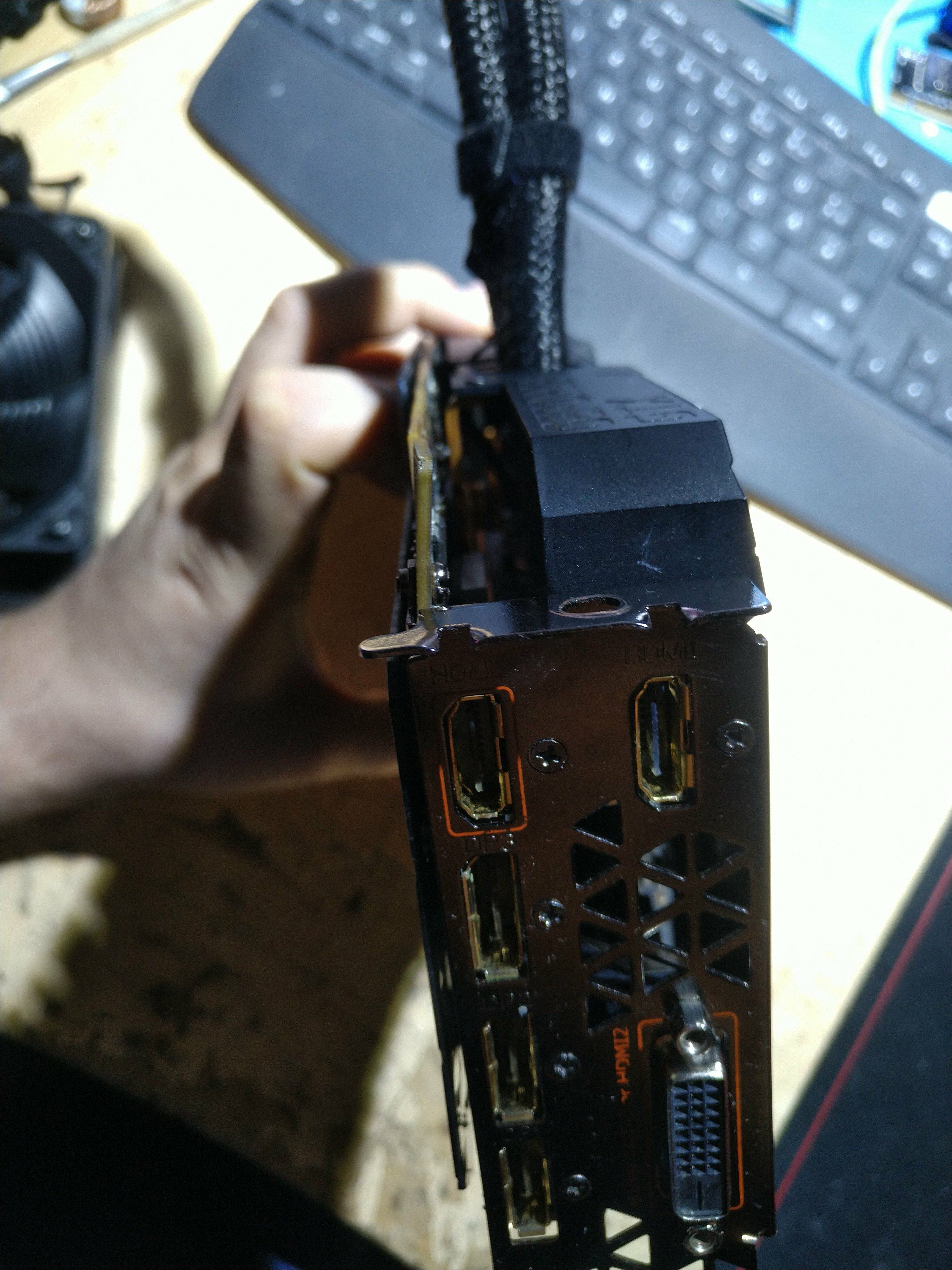

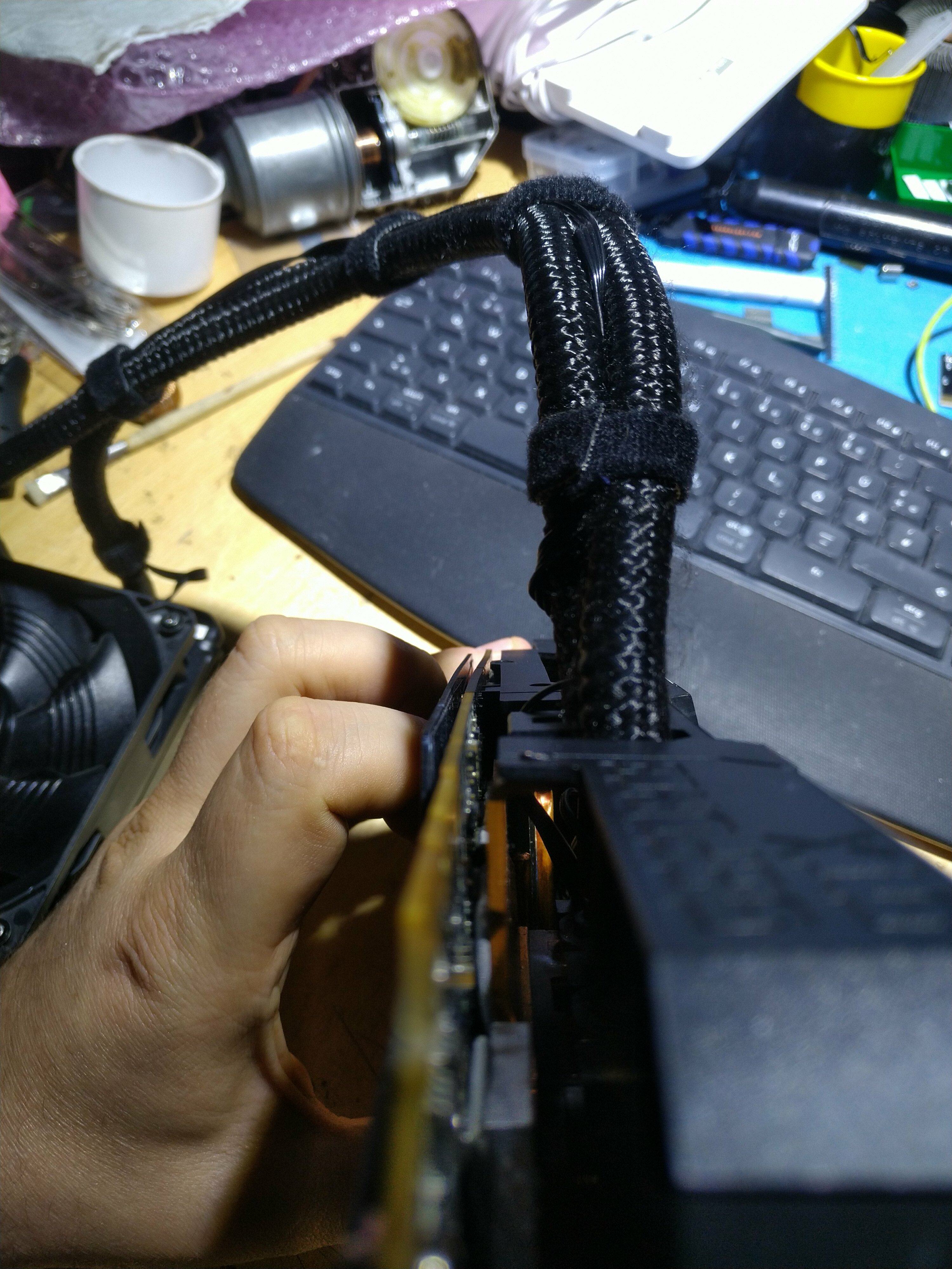

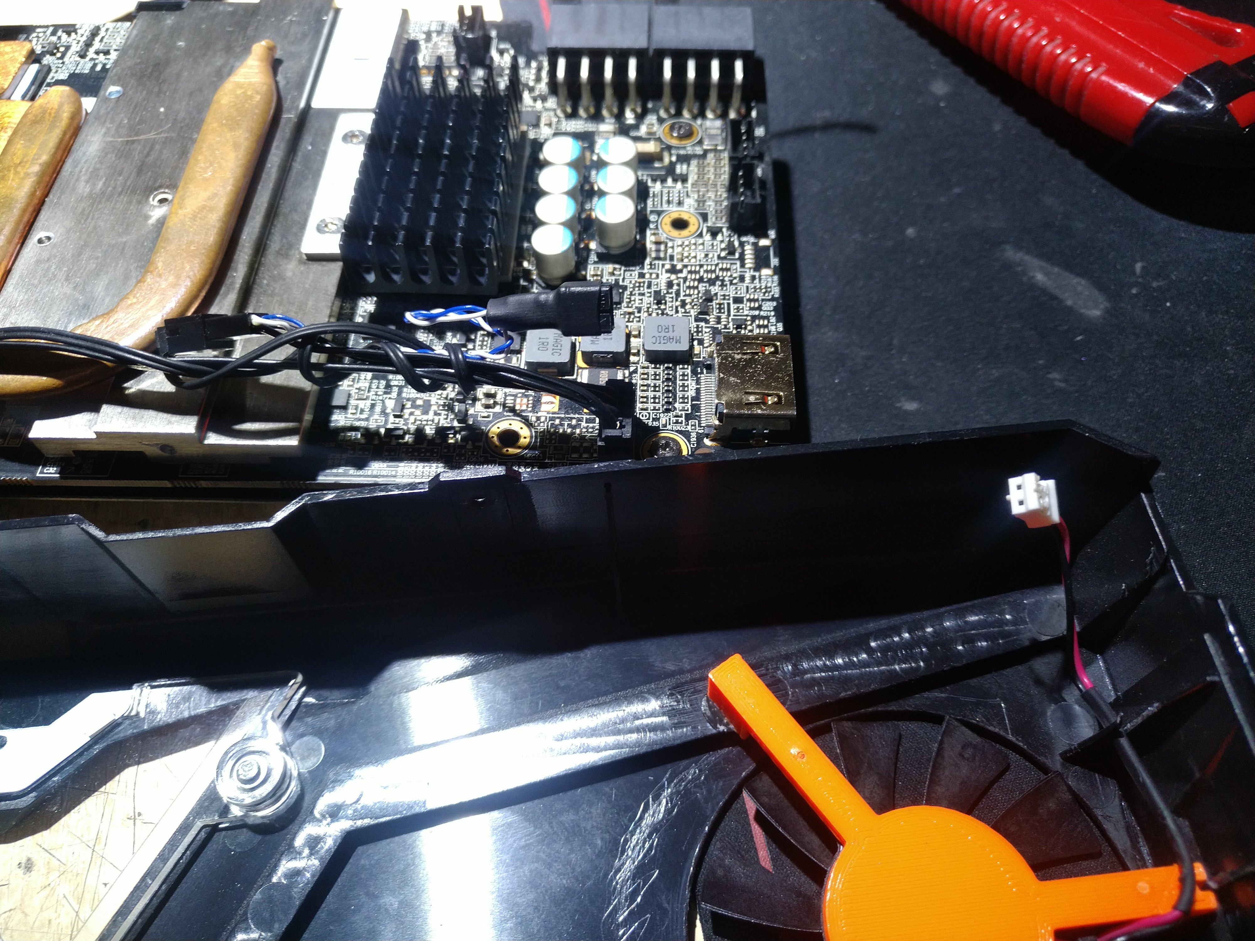

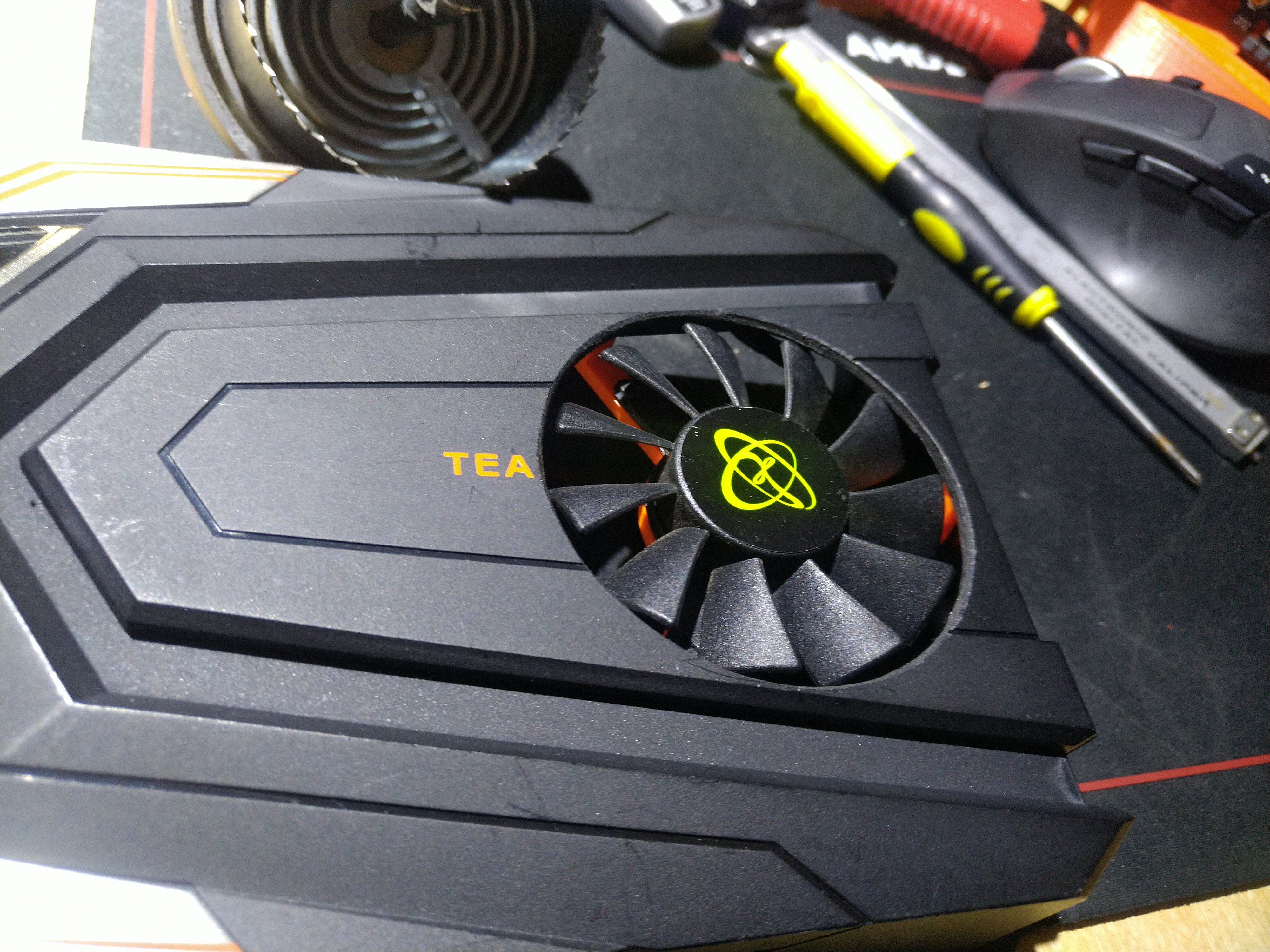

Die Karte soll einen kleinen Lüfter bekommen im Gehäuse wie es alle anderen AiO Karten ebenfalls haben, der wenigstens für etwas Luftstrom da unter der Haube sorgt, und damit die GPU Kühler läuft, verbaute ich noch einen externen PWM Temperatur Regler für den Lüfter, damit die GPU bei um die 50°C gehalten wird, und der Lüfter da halt mit um die 1400U/min dreht im Benchmarkbetrieb und im idle natürlich auch wieder runterregelt damit die karte im Idle auch leise ist.
Also kurzerhand erstmal Kühler auf das mini Kühlblech da aufgeklebt um die Oberfläche zu vergrößern:
Dann noch ein 57er Loch in das Gehäuse gebohrt um den von einer HD5570 Grafikkarte entwendeten 55mm Lüfter unterzubekommen :d
Dazu noch eine Lüfterhalterung konstruiert und 3D gedruckt mit PETG Material, damit das ganze auch hält (mit Kunststoffkleber angeklebt, wobei der Lüfter mit der Halterung verschraubt ist). Der kleine Lüfter selber ist recht leise, da ist also keine Regelung notwendig :)
stand.png IMG_20220123_130656.jpg IMG_20220123_134642.jpg IMG_20220123_130704.jpg
Dazu hier noch den PWM Lüfter Temperatur Controller für den Radiator Lüfter verbaut, und alle Anschlüsse sind natürlich Steckbar damit man das Gehäuse auch mal abnehmen kann
So Schaut sie nun aus:
Und Kühlungstechnisch so:
auch das Wärmebild bei Furmark beruhigt mich ungemein :d

Ich bin auch jetzt endlich mal dazu gekommen meine rx480 wieder anzufassen.
Siehe Anhang, in der Mitte ist die Spule die angeknackst ist. Ich habe jetzt auch endlich ein funktionierenden Oszi da, von daher kann ich auch mal versuchen die Spannungen abzugreifen.
Ich nehme mal an das die Kontakte von den Kondensatoren dafür prädestiniert sind oder?

Ich habe hier eine Gainward Phantom RTX 3090 vor mir liegen, die leider einen Kurzschluss erlitten hat. Ich habe bisher schon ein paar Grafikkarten reparieren können, jedoch bin ich mir bei der nicht sicher ob sie noch reperabel ist. Ich habe den Beitrag von Assa gelesen, wo er bei der 980 ti den Kurzschluss aus dem PCB gefräst hat, was für mich schon der Wahnsinn war und jetzt würde mich interessieren, ob ich meiner Karte irgendwie noch Leben einhauchen könnte.
Hat jemand eine Idee wie ich das am Besten angehen könnte? Bei so einem Schaden wüsste ich nicht einmal, wo anfangen…
Vielen Dank im Vorraus!
Wie ist der denn bitte zustande gekommen, etwas ausgelaufen, unsachgemässe Handhabung mit Instrumenten / Werkzeug oder was anderes? Sieht ja schon hart gebrandmarkt aus.
wenn nen kurzschluss unter nem PWM Controller ist oder generell unter nem mehrbeinigen IC ist - dan kannst du das ding direkt vergessen :-/ Wenn man da fräßen würde, hättest du soviele traces und VIAs mit weggefräßt, dass du das ding so oder so nicht mehr ans laufen bekommen würdest :-/
Da muss es ja gebrannt haben, da man das Muster von den Glasfaserplatten (das PCB besteht ja aus mit epoxidharz durchtränkten glasfaßermatten)
Welche karte genau ist es den?
Gainward und brennende PCBs da war doch was :geek:
War die Karte auf Wakü? Weil wenn nicht, auch wenn es brennt, sollte man erstmal die Hersteller Garantie wahrnehmen.
achso stimmt, ja ^^ Painward ähh Gainward hatte ich direkt ausgeblendet im Kopf :d
Ich weiß leider nicht, wie der Kurzschluss zustande gekommen ist! Ich hab sie mit dem originalen Luftkühler relativ günstig als defekt gekauft.
So wie die aussieht muss die ja anständig gebrannt haben!
Ich denke, mehr als schick auf dem Regal auszusehen, wird die Karte nicht mehr auf die Reihe bringen.. schade!
konnte man denn an den Bildern nicht ansatzweise sehen , wie es da gebrannt hat?
Wenn du sie wirklich vor dem Hintergrund gekauft hast sie wieder ans laufen zu bringen, war das wohl Lehrgeld.
Bzw., wenn der Verkaüfer gesagt hat, die lief auf einmal nicht mehr grenzt das ja schon an arglistige Täuschung, aber ihm das Nachzuweisen ist quasi nicht machbar
Hoffentlich hast du nicht zuviel gezahlt
