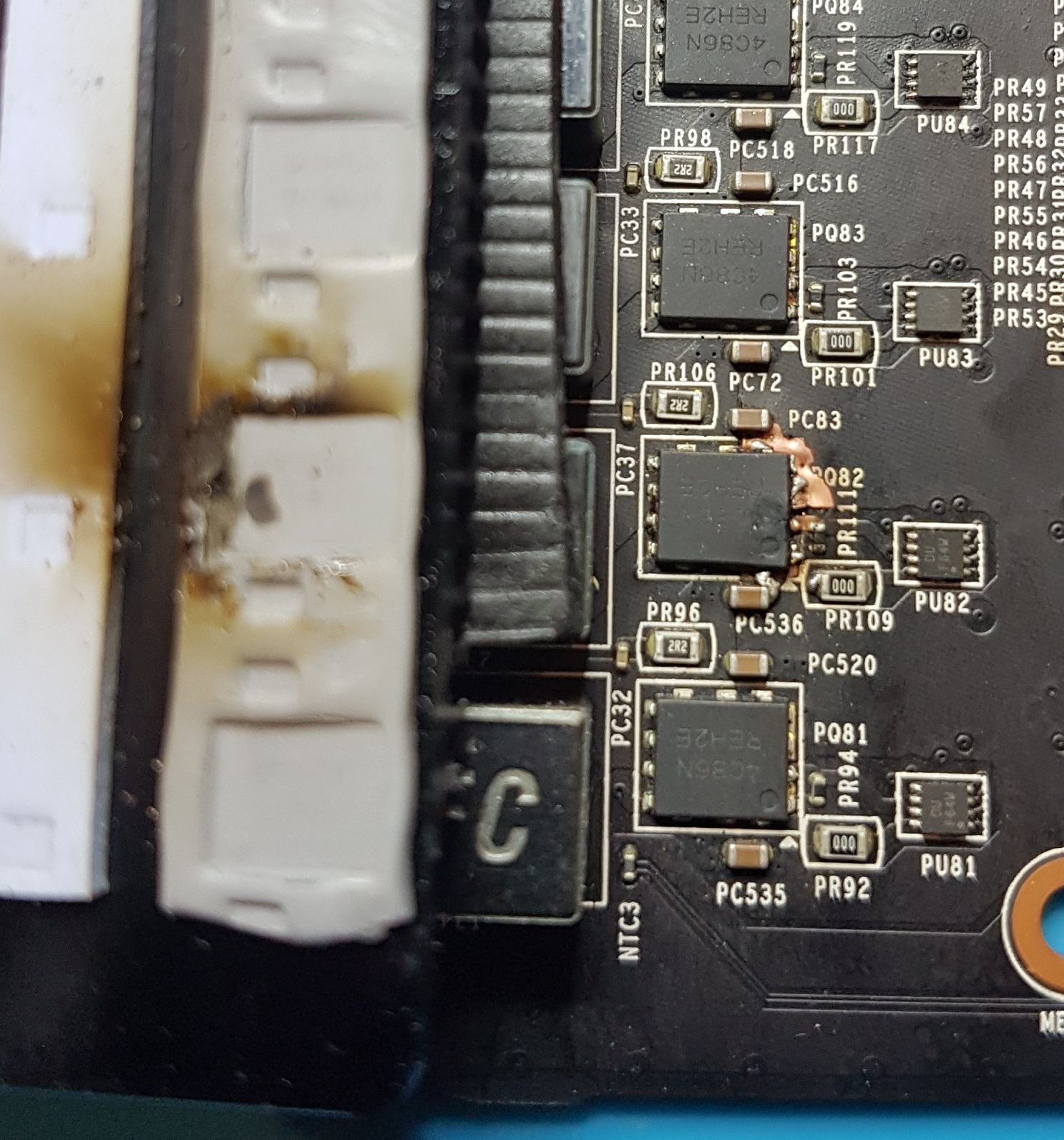

Hey,
habe immer gehofft hier nicht landen zu müssen, aber jetzt scheints doch soweit. Wollte gerade meine Gainward 2080ti wieder ins System setzen, nachdem
ich die Wärmeleitpads und Paste ausgetauscht hatte. Beim Einschalten via Powerbutton klackte das Netzteil zwei mal, sonst nichts. Habe dann nochmal einen
Versuch gestartet - wieder das selbe. Anschließend habe ich die Karte ausgebaut und zerlegt, um evtl. einen defekt zu sehen. Als erstes habe ich mal meinen
Riechkolben (ja, nicht Lötkolben) über die Karte gehalten und gleich den typischen Geruch erkannt. Der Geruch kommt eher von der "Eingangsseite", wo die
8 Pin Versorgung sitzt. Ich besitze ein Multimeter, habe jedoch keinerlei Erfahrung in Elektronikraparatur.
Könnte mir jemand ein paar Tipps geben? Ich tippe ehrlich gesagt auf einen Kurzschluss durch die EK Backplate aus Nickel - Karte macht auch keinen Mux mehr,
aber der Rechner startet zumindest (ohne Bildschirmausgabe). Im eingebauten Zustand wird die Karte ohne Kühler auch nicht warm - gibt es noch diese 1 Ohm
X Watt SMD fuses auf der Primärseite? Könnte mir vorstellen, dass so eine geflogen ist, wenn auch irgendwo primärseitig bei 12 V ein Kurzschluss war.
Wäre super, wenn mir jemand ein wenig auf die Sprünge helfen könnte, habe schon ein wenig im YT nachgeforscht, aber meistens geht alles zu schnell und ich
erkenne die Messpunkte nicht so genau.

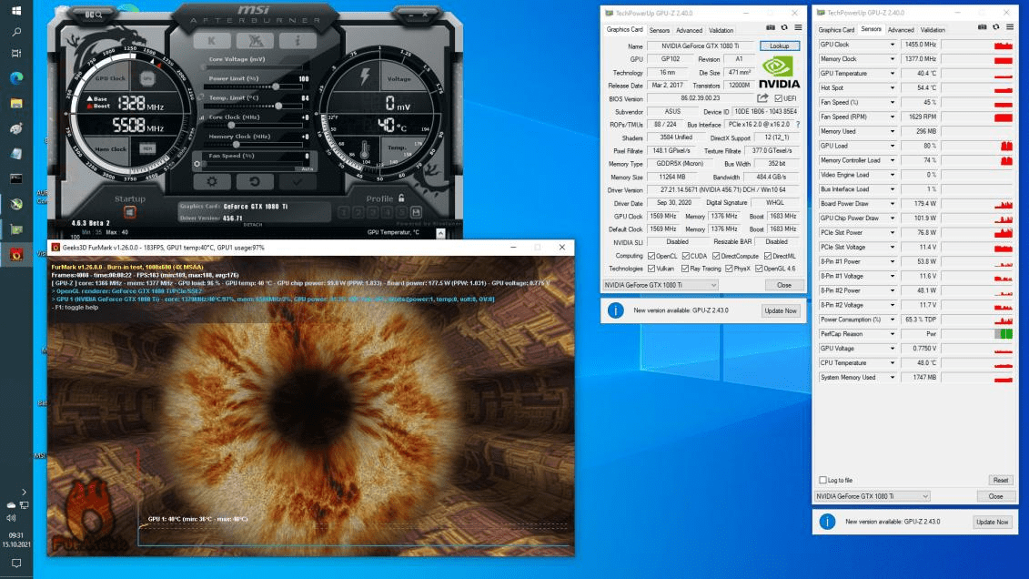

Ich habe auch mal wieder über einen skurrilen Fall zu berichten.
PATIENT: Asus ROG STRIX 1080 Ti (1.01X)
Symptome: Karte drosselt bei FurMark (und Mining) extrem
Analyse:
MATS zeigt 0 Fehler, MODS meldet iwas mit Power aber keine Fehler. Windows startet, Treiber installiert sauber und Heaven läuft stabil … ABER … bei FurMark drosselt die Karte extrem. Außerdem zeigt GPU-Z bei PerfCap Reason PWR an und die Leistung aus dem PCIe Slot liegt bei >60W. Nach langem testen, dies und das, kamen dann iwann endlich Fehler bei MATS => E1. Speicher getauscht und … weiterhin gleicher Fehler.
Ich war mit meinem Latein am Ende und schickte die Karte an Theodor zum GPU reballing. Aber auch danach gleiches Fehlerbild.
Nun ging es ans Suchen deep digging
Bei der Analyse der Schaltpläne und Board Views zeigte sich, dass es zwei Revisionen gibt: 1.01X und 2.01X.
Bei Version 1.01X versorgt der PCIe Slot die 1.8V, PEX und 1 von 2 Memory-Phasen.
Bei Version 2.01V hingegen wurde das geändert und es werden jetzt 2 GPU-Phasen + PEX und 1.8V versorgt.
Hier liegt vermutlich auch der Grund für das extreme Drosseln. Die Logik sagt der Karte, dass bei zu hohem Verbrauch der Takt gesenkt werden muss. Aber das Senken des GPU Taktes hat bei 1.01X kaum eine Auswirkung auf den Verbrauch. Erst wenn der GPU-Takt so weit sinkt, dass der Speicher nicht mehr ordentlich mit Daten versorgt werden kann sinkt auch der Leistungsbedarf aus dem PCIe Slot.
Tja und jetzt?!
Es gibt 3 Lösungen:
Lösung 1
Alles bleibt wie es ist und der Kunde muss den Speichertakt im MSI Afterburner von Hand senken.
Lösung 2
Es gibt ein sog. "LN2-Bios" welches die powerlimits deaktiviert. Damit läuft die Karte auf voller Leistung. 🚀
Aber: es könnte sein, dass sie das Board zerstört weil sie zu viel Leistung aus dem Slot zieht. mMn ist das aber eher unrealistisch denn die meisten Boards sollten eine Abschaltung integriert haben, die auslöst wenn der Strom zu hoch wird.
Lösung 3
Eine Brücke in die Versorgung der Speicher MOSFETs um diese über einen der 8Pin Anschlüsse zu versorgen. Damit wird der pcie Slot entlastet und die Karte kann auch voll takten.

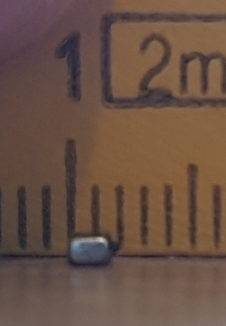

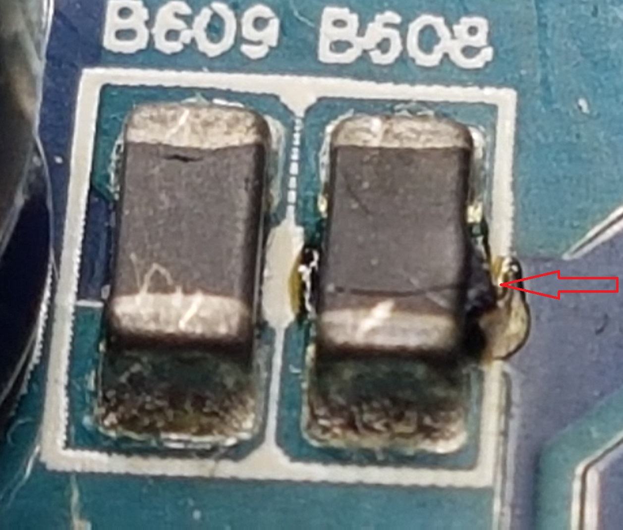

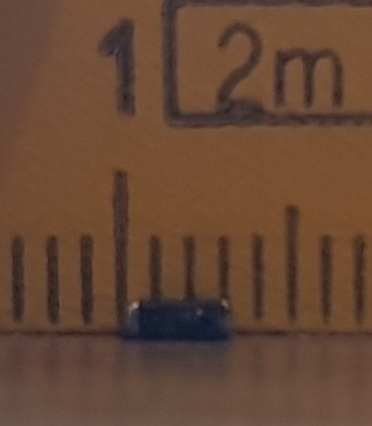

Nun zu meiner eigentlichen Frage an euch. Bin AGP Karten - Sammler und habe bei Ebay-Kleinanzeigen günstig eine HIS HD 4670 in AGP Version bekommen.
Sollte laut Verkäufer funktionieren. Leider musste ich feststellen das ein Kurzschluss am externen Stromanschluss vorlag. Da ich die Karte durch ihre Seltenheit aber behalten wollte, einigten wir uns auf eine Teilrückzahlung.
Erstaunliche ist, dass mein uraltes Billignetzteil den PC nicht starten ließ, dass Be Quiet- Netzteil aber kein Problem damit hatte und konnte dadurch aber sehen, welches Bauteil zu rauchen begann(siehe Bilder).
Habe das defekte Bauteil B608 ausgelötet und der Kurzschluss ist erstmal weg. B609 daneben sieht auch nicht besonders gut aus, ist aber wohl nicht defekt. Ob es jetzt nur daran liegt weiß ich nicht.
Will die Karte aber nicht ohne SMD B608 starten und frage mich was das für ein Bauteil ist . Aussehen tut er wie ein Widerstand. Bezeichnung ist aber B und nicht R für Widerstand oder C für Kondensator usw. Bauform ist wohl 1206 . Was für SMDs sind das mit der Bezeichnung B ?
Mein Multimeter zeigt bei in der Schaltung B609 verbauten auch kein ohmischen Widerstand an und bleibt bei O.L . um vllt was messen zu können. :unsure:
Grüße Malbi
Das sieht mir stark nach ner SMD "Spule" aus, und wenn die kaputt gehen, wirds wohl dahinter noch einen Kurzschluss geben...
Bei der msi 1080 wird wohl einer der Mosfets defekt sein - also mal alle gate pins gegen Masse ausmessen um den Übeltäter zu finden. Klar, könnte auch nen einfacher Keramik Kondensator sein der da auf Kurzschluss gegangen ist, das wird man aber nur mit nem Labornetzteil finden können und Tasten wo was warm wird... Aber zuerst die mosfets checken.
Beide Karten klingen erstmal nach keiner großen sache
Hättest du eine Ahnung was das für eine SMD-Spule sein könnte (Bezeichnung oder Werte) und würde es was bringen B609 aus zulöten und durch zu messen ?
Bezeichnung für Spule ist doch eigentlich L oder ?
Beschriftung hat sie ja leider nicht, nur die Größe ist zu ermitteln.

Danke fürs Angebot, ist die Gaming X hab sie heute mal wegen deiner Anfrage aufgemacht. Kurzschluss hat der 8pol Stecker.
Man sieht gleich das der vorletzte Mosfet es richtig zerrissen hat.
Die Platine ist auch dort beschädigt . Zwar nicht durchgebrannt aber man sieht das Kupfer der Platine und die umliegenden Bauteile sehen auch nicht gerade gesund aus.
Also für mich ist die Karte nicht mehr zu retten oder .

Assa, hast du aber vielleicht eine Idee welches Bauteil ich für die HD4670 AGP bestellen könnte ?
Ich würde bzw hab immer die kleinen smd induktionen durch Sicherungen ersetzt, da die so klein wie die waren meiner Meinung nach eh keine großartige filterwirkung hatten... Aber da musst du hakt erstmal gegen Masse messen, dass es da keinen Kurzschluss gibt hinter den SMD filtern... Wird ja ein Grund haben warum die hops gegangen sind...
Also B608 durch eine Sicherung ersetzten. Hätte 10 A Sicherung da , geht das in Ordnung ? Würde dann mit mein Wissen, versuchen zu messen ob dann auch kein Kurzschluss mehr vorliegt.
Da wird schon noch ein Kurzschluss dahinter sein, da scheinen ja die 12V lang zu gehen. Kenne die Karte leider nicht, kann es daher nicht genau sagen. Aber denke mal schon, das es da Vieleicht ein Mosfet oder ein Keramik-Kondensator zerlegt hat... Daher - hinter den SMDs gegen Masse (z. B. VGA/DVI Verschraubung ist Masse) den Widerstand mal messen...
