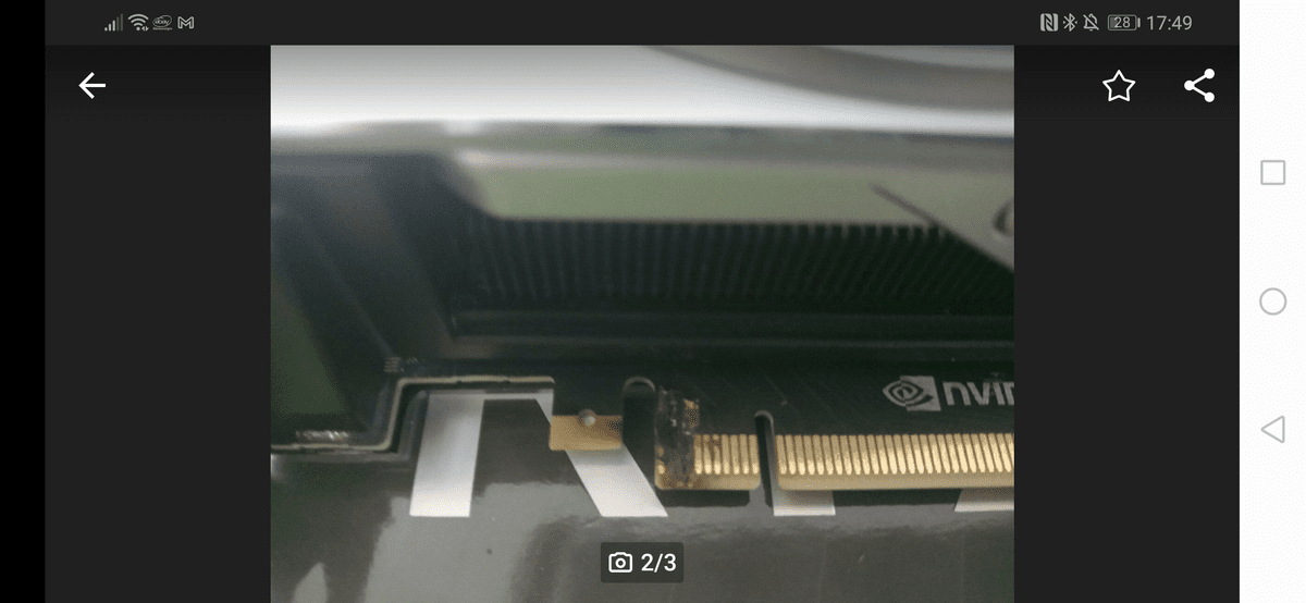

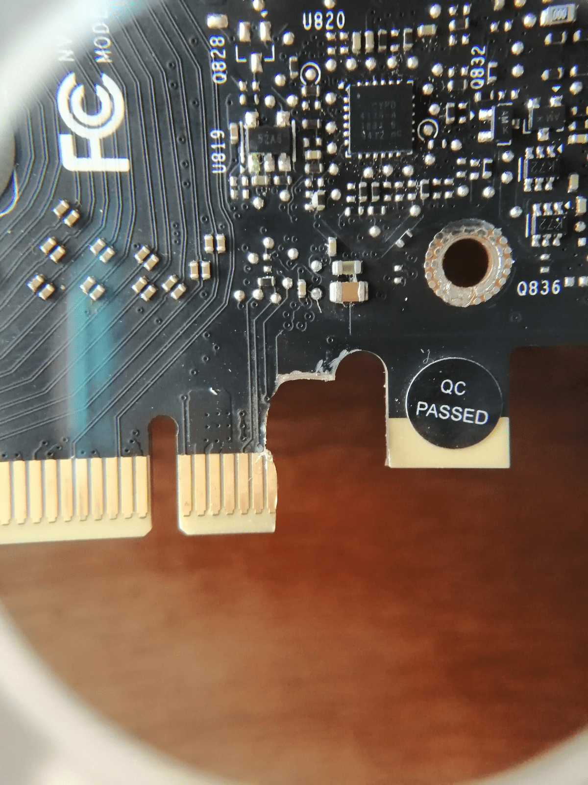

Gekauft habe ich eine 2080Ti FE mit Wasserschaden am 12V PCIe Stecker. 🧨

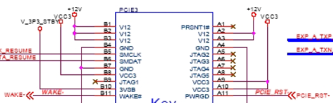

Nach großzügigem Ausfräsen war der Kurzschluss auf 12V weg. Aber auch 2x5 Pins von jeder Seite des PCIe Steckplatzes. Davon sind 5x 12V, 2x GND aber eben 1x PRSNT, 1x SMCLK und1x JTAG2.
Die Versorgung mit 12V ist schnell gemacht =>> Litze von Shunt 8-Pin zu Shunt PCIe.
Aber was ist mit den drei Pins 1x PRSNT, 1x SMCLK und 1x JTAG2?
Bevor ich was zerschieße hab ich die Karte im Riser mit einem Labornetzteil getestet. 12V und Begrenzung auf 2A ... und siehe da, sie zieht 1,8A und alle Phasen takten (PWM). 🚀
Na dann, ab in den Benchi: Karte wird erkannt, läuft im Riser, bringt Bild und taktet wie sie soll.
Da sie eh im Rig läuft werde ich auch keine weiter Energie in die Wiederherstellung stecken.
ETH: 58MH@145W
SMCLK, JTAG und auch PRSNT braucht die karte nicht...wichtig ist nur der A11, aber selbst den könnte man auf der karte selber bauen...auch alle anderen spannungen kann man komplett auf der Karte aufbauen lassen , sodass man die karte auch ohne vorderen Slot betreiben könnte mit etwas basteln :d

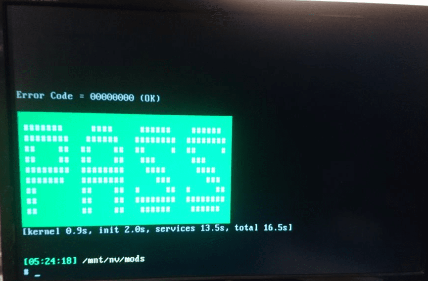

Hier mal wieder zwei Karten mit defektem Speicher:

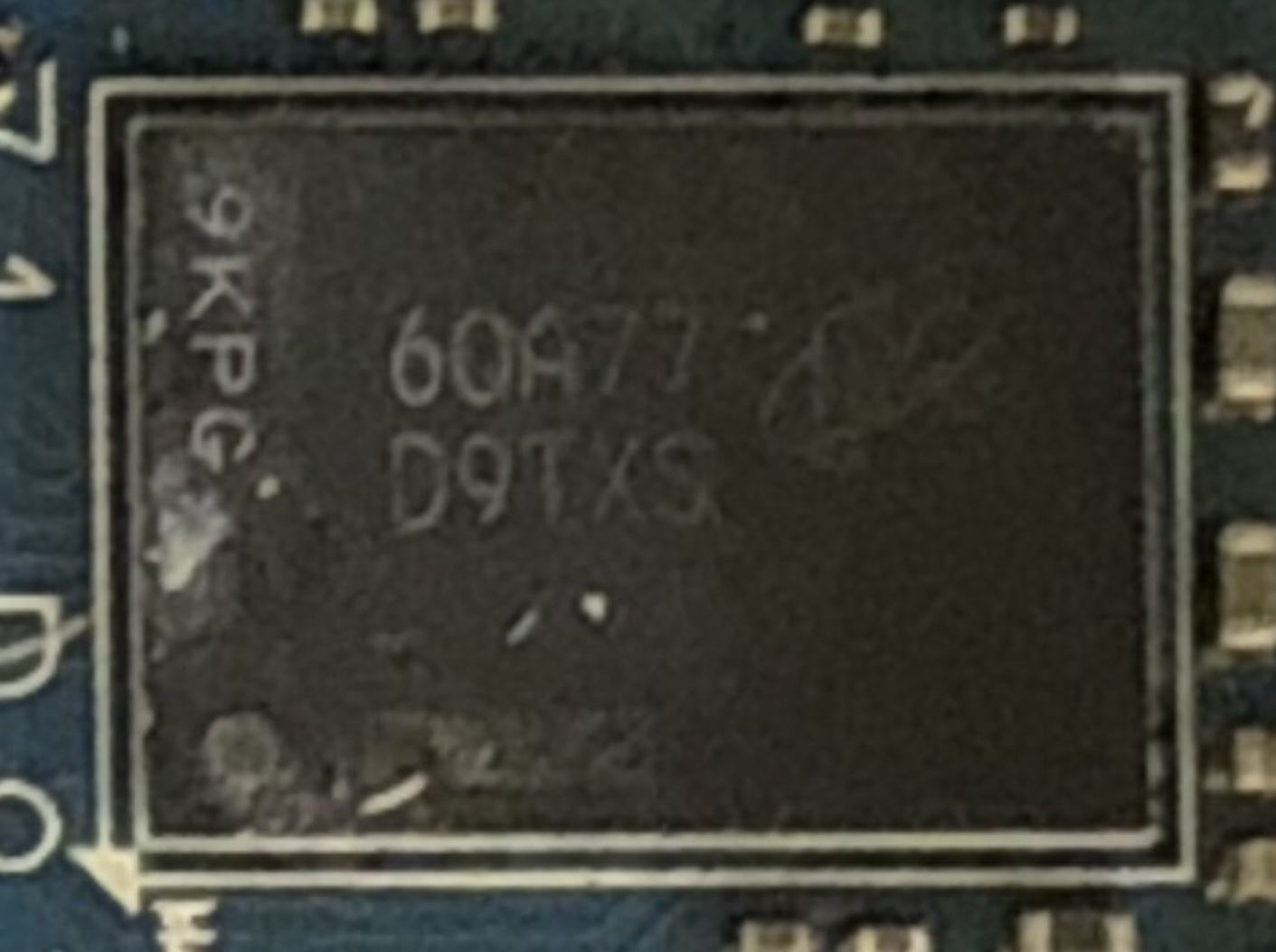

  1. Gainward 1080 Phoenix GS - Speicher B0 (Micron GDDR5x D9TXS)
    Speicher B0 entfernt
    Neuen Speicher aufgesetzt
    MATS Test Pass
  2. Palit 1070 Gamerock - Speicher B1 (Micron GDDR5 D9TCB)
    Speicher B1 entfernt
    MATS Test Pass
Beide Karten freuen sich auf die Heimreise. 😉
@f!P[z]y
Hey, super Arbeit :) Was mich interessieren würde: wie findest du denn im Vorfeld heraus, a) dass ein RAM-Bausten und b) welcher RAM-Baustein defekt ist?
Stichwort m.a.t.s
Ist ein Test Programm mit dem man Vram von Nvidia Karten Testen kann.
Der sagt dir dann a, ob der Ram Kaputt ist und b welcher Ram Kaputt ist :)
Exakt... Das hatte ich schonmal in nen Video gezeigt wo ich den Speicher auf einer 2080ti getauscht hatte ;)

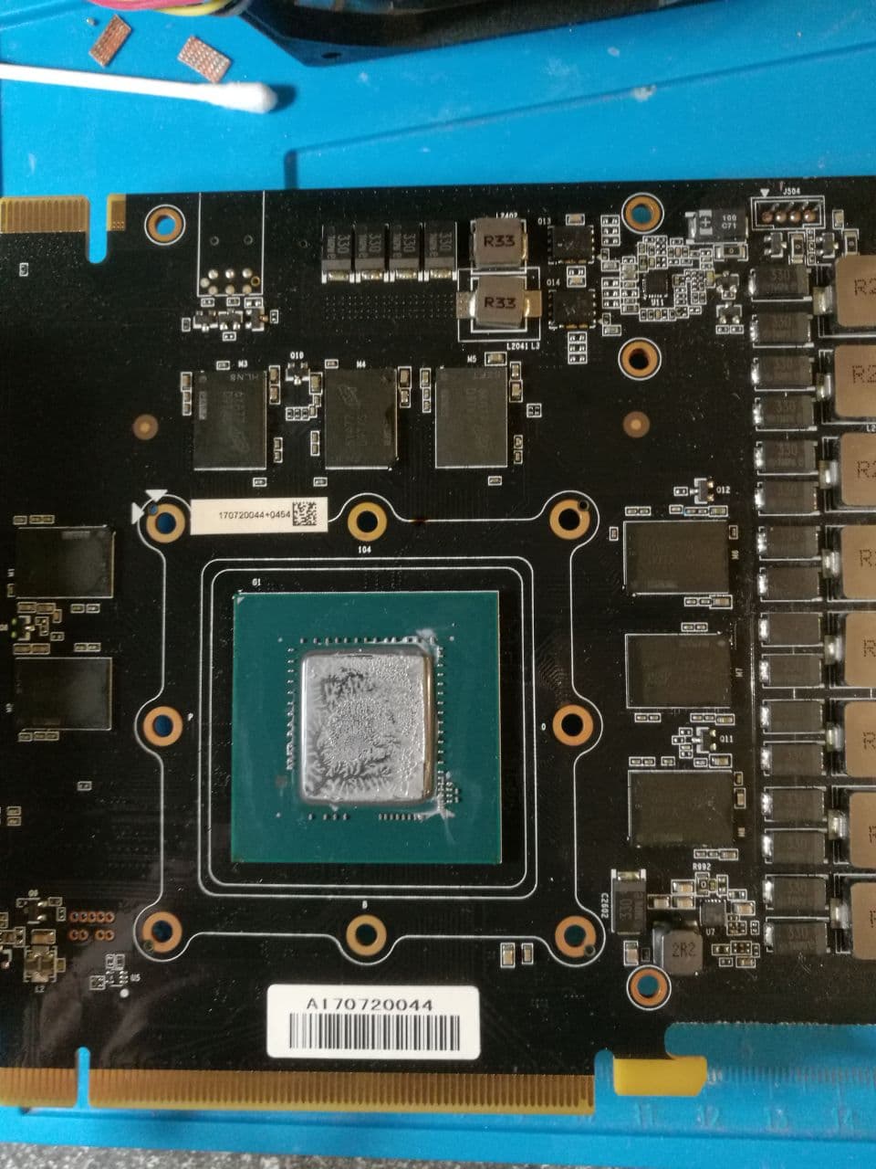

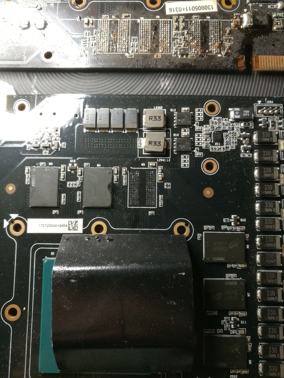

Moin Leute,
mein Bruder hat gerade eine defekte GTX1080mobile in Arbeit.
Zwei MOSFETs haben nen Kurzen gemacht und wurden sogleich ausgelötet.
Die Spulen und Kondensatoren sind messtechnisch okay und der Kurzschluss ist weg.
Da die neuen MOSFETs sich noch auf Weltreise aus China befinden, hat mein Bruder vorerst einen Startversuch ohne die jetzt fehlende Phase gemacht. Ohne Erfolg...
Wenn ich mir allerdings das folgende Bild der Karte anschaue beschleicht mich das Gefühl, dass nun ausgerechnet die eine Phase vom RAM fehlt.
Kann das jemand bestätigen?
Joar sieht so aus wie ram Phase... Mal Widerstand gemessen vom RAM oder mal 1.4V mit 5A draufgehen und schauen was an Strom gezogen wird
Zieht 2A aber mehr kann das NT auch nicht. Wo soll ich denn genau den Widerstand messen?
Und wenn ich Speicher bestelle…ist D9TXS das einzig wichtige? Zu den anderen Nummern finde ich nichts.
Na da wo du den strom reingeschoben hast, an einer der beiden Spulen gegen masse irgendwo auf der karte
der speicher ist Micron MT58K256M32JA - aber warum willst du den tauschen? Wenn der durch ist, wird sicherlich auch der MemController in der GPU durch sein befürchte ich :-/
Da ist es niederohmig gegen Masse. Allerdings ist es genauso bei der GPU. Wenn ich aber bei der GPU Saft drauf gebe, habe ich 1V 1A. Also ist bei der GPU zumindest das reine Widerstandmessen trügerisch. Bei der RAM Phase ist es anders? Also wenn ich da einen Kurzen messe, dann ist da auch einer? Mein Plan war es jetzt erstmal die neuen Spannungsregler einzubauen wenn sie denn geliefert werden.
Der ram widerstand sollte bei um die 30Ohm rum liegen - was misst du da?
GPU Widerstand ist seit Pascal generation im niederen 0,x stelligem bereich, aber der RAM widerstand darf nicht so niedrig sein...an sonsten strom drauf schieben auf die RAMs über die spulen und sachauen wo was warm wird...wenns natürlich nen satter kurzschliss ist, brauchst du vieel mehr strom (locker 10 oder 20A) eb da was warm wird...kommt halt drauf an wieweit deine spannung da bei deinem kleinen 2A Netzteil einbricht. Sollange der kurzschluss oder das niederohmige da ist, bringen dir das Mosfet-Tauschen nix.
die haben nur die hufe hochgerissen weils da irgendwoanders nen problem gibt ;)
