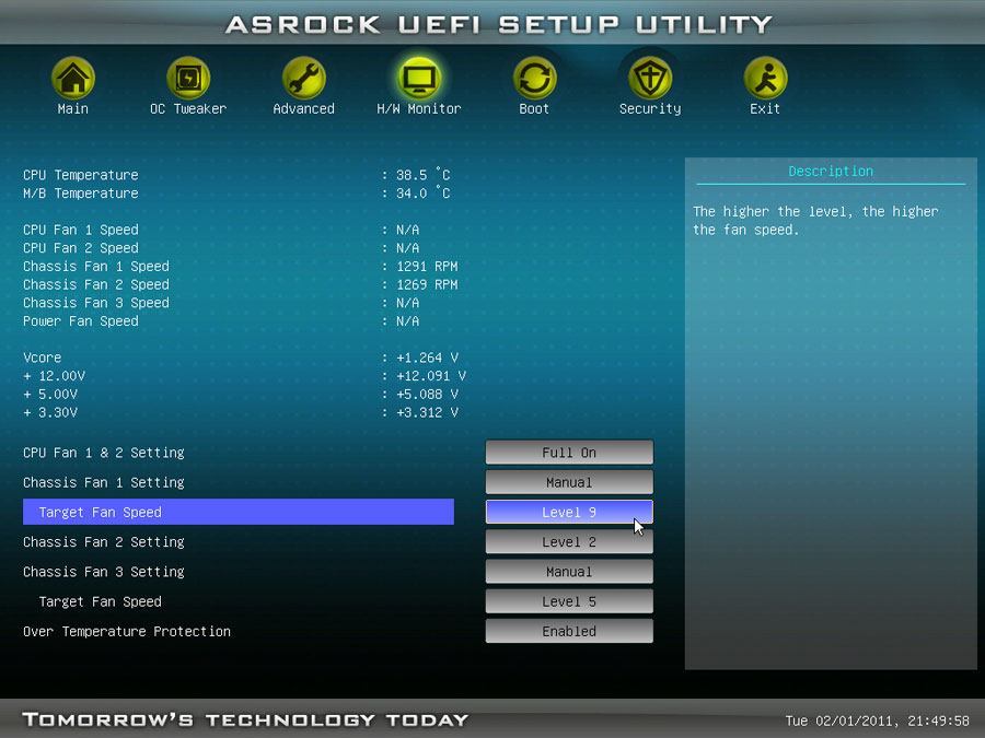

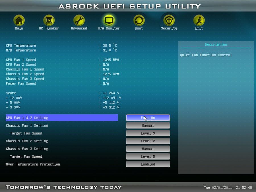

dann hast du ihn schon richtig dran, zeig mal deine BIOS settings unter Hardware Monitor (mit F12 Bildchen machen)
dann kannst ihn mal noch probieren an CHA_FAN1, das wär auch noch ein Anschluss für 4 pol PWM Lufis. ;)
CHA_FAN1 hat leider auch nichts genützt :/
Hier die Screens

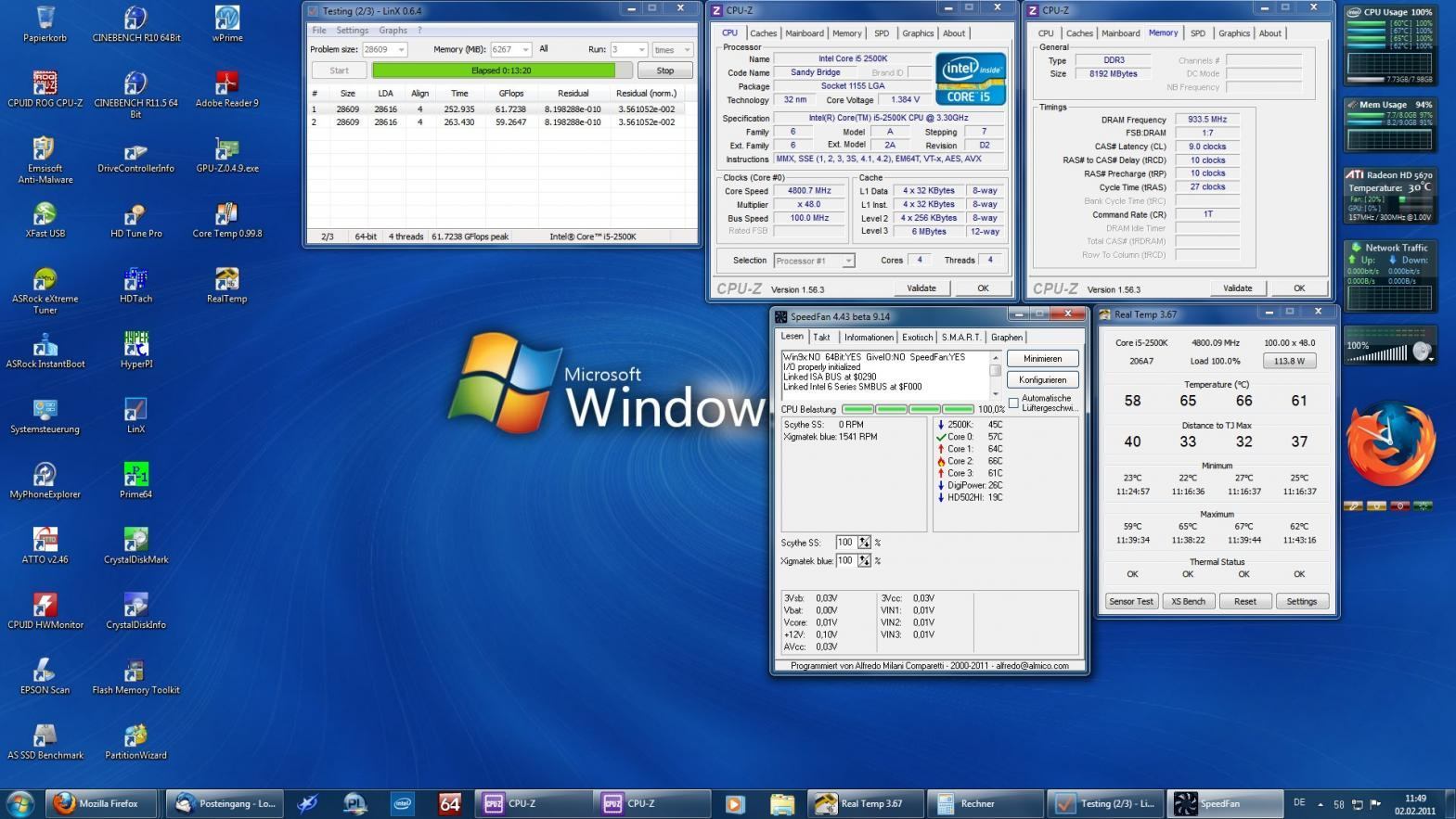

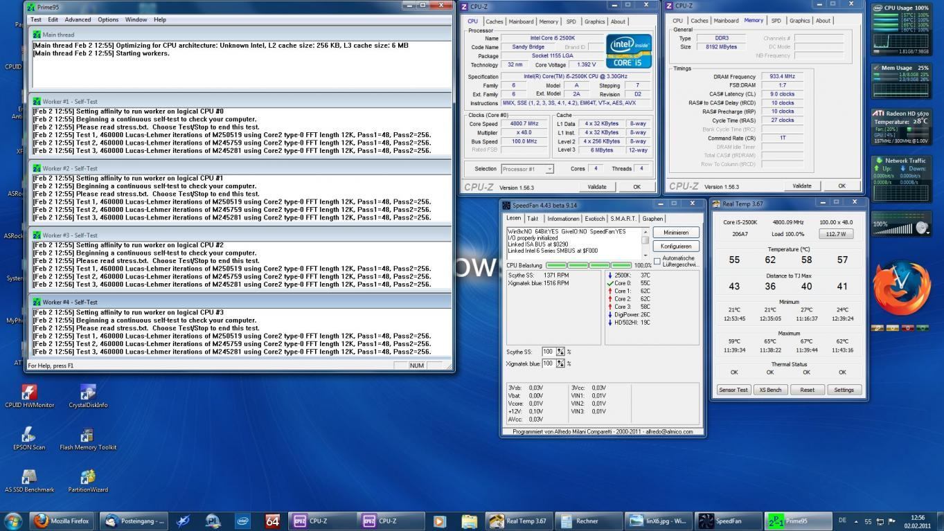

würd mich sehr interessieren, was er bei dir bei den beiden screens unter RealTemp bei Watt Angabe sagt, das wär mal ein guter Vergleich, normal sollte da nur die CPU Verlustleistung angezeigt werden, somit hat man dann auch die Ampere. Nur mal kurz anwerfen bei den geposteten settings, pls. ;)
4,8/5/5,1 Ghz, bitteschön.
jo thanks, scheint, deine 2500K hat ne etwas geringere VL, die Temps sind aber irgendwie zu hoch dafür!
was mir aufgefallen ist, bin jetzt mit LLC auf auto runter gekommen auf 1.384V, also man möchte meinen deutlich, dennoch zeigt die VL in etwa das selbe als bei 1.416V, was meine Behauptung bestätigt, dass die niedere VCore lediglich ne Schönrederei ist und nicht mehr, denn wenn die VCore zu weit drooped, dann holt sich die CPU halt einfach mehr Ampere ab, irgendwann natürlich stürzt man ab, weil die Volts nimmer reichen! ;)

prime belastet nicht ganz so stark wie linX wie man hier sieht, denn die VCore drooped nicht soweit, die VL ist in etwa die gleiche, aber die temps sind niedriger! was sagt uns dies? :wink:

hat nix damit zu tun prinzipiell, denn auch bei niederVidlern kommts auf die VL an, es fliessen halt heftig mehr Amps, wenn die Volts zu weit unten sind und die müssen bei NVlern unten sein, da zu hohe Leckströme.... :wink:
die VL hat halt damals nie jemanden wirklich interessiert und leider juckts auch heute noch die meisten Wald- und Wiesen-OCler nicht :d, man hat sich halt einfach gesagt, na ja is nen NVler, daher die temps höher, stimmt ja auch, genauso wie ein HVler eben mehr Grundspannung will, aber eben viel weniger Amps zieht, da Leckströme geringer! Die Amps verursachen die Hitze und net die Volts.
Nun kann man die gesamte VL schön beobachten mit dem Realtemp 3.67, daran sollte man messen, wies denn mit seiner CPU aussieht, hoffentlich ziehen auch die anderen Programme nach wie z.B. CPUZ und am besten schaut man zugleich mit einem EMG....:coolblue:

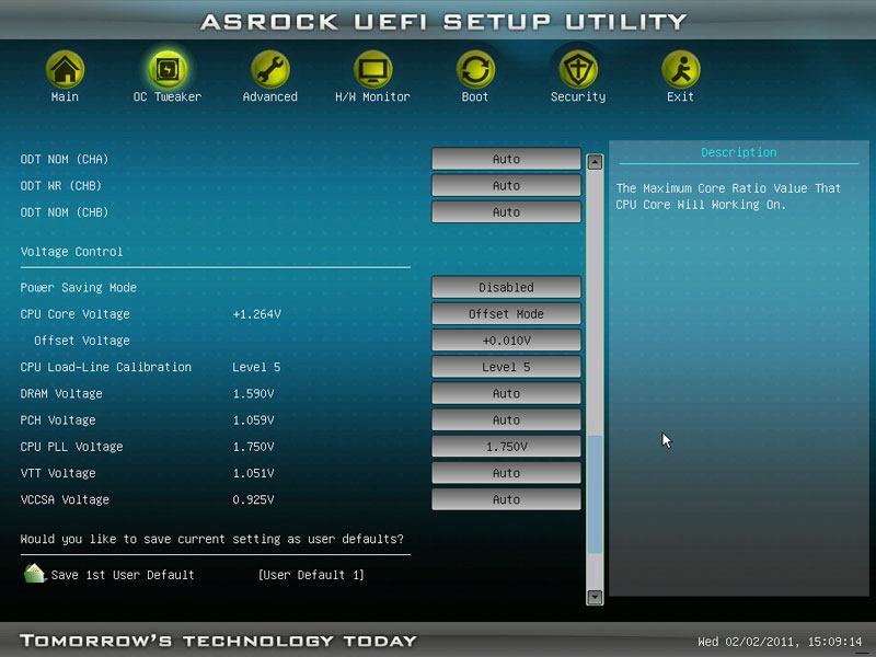

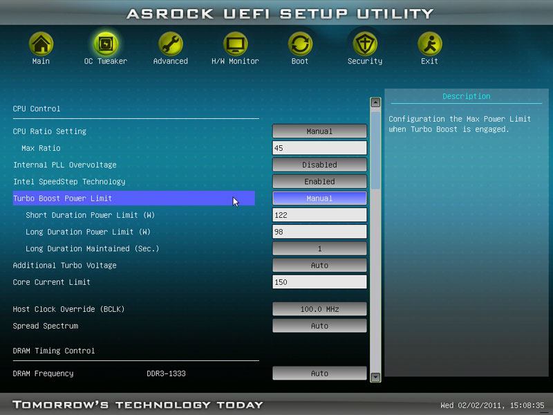

Was ist denn genau VL? ^^
Meiner läuft gerade mit 1,272V auf 4490Mhz. Allerdings weiß ich nicht so recht auf was man alles achten muss.
Gerade für was zB die CPU PLL Voltage da ist, die war default bei 1,8xxV.
Wie schauts denn bei mir mit den ganzen EInstellungen aus?
