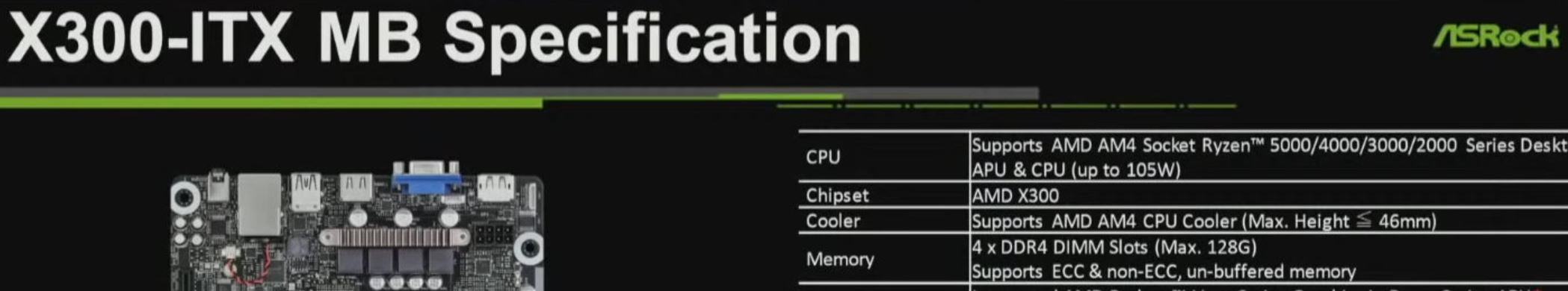

Hat einer von euch den A300 mit dem BIOS des X300 laufen? Angeblich soll das Board 1:1 identisch sein, insofern sollte das ja problemlos gehen, oder gibt es doch was zu beachten (außer Grantieverlust/auf eigene Gefahr etc.)?

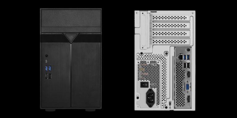

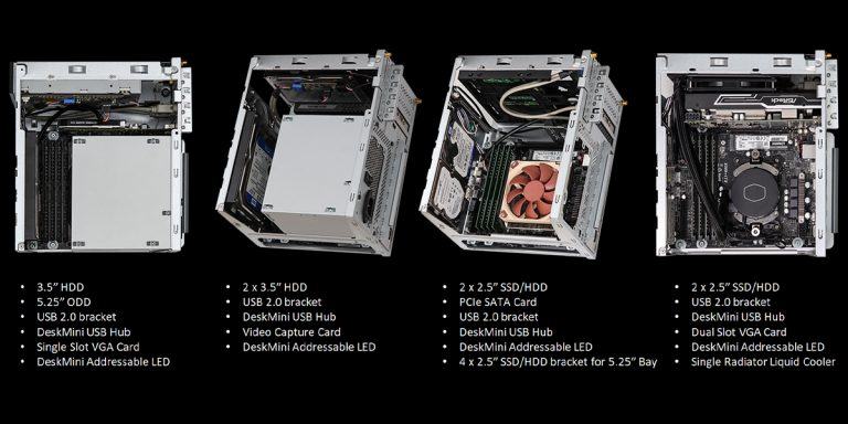

Ah, mehr Details zum Deskmini Max. Danke für den Link.
Der schaut interessant aus. ein paar wenige Watt vermutlich mehr als der kleine X300, aber mangels Chipsatz weniger als ein B550 Mini-ITX. Könnte sehr interessant werden als kleiner sparsamer Homeserver.
Wenn der auch noch ECC könnte, dann wäre das ein Instant-Buy.
ECC wird laut ASRock unterstützt.
ASRock Announces The 10 Liters DeskMini Max Concept PC​
https://www.asrock.com/news/index.asp?iD=4689
https://videocardz.com/press-releas...concept-pc-supporting-up-to-amd-ryzen-9-5950x

Bislang nicht, es soll aber möglich sein das Bios des X300 auf das A300 zu flashen. Wie gut das am Ende funktioniert müsste man sehen wenn die neuen Prozessoren draußen sind.
Gibt es dazu irgendwelche weiteren Infos? Meine Suche bei Google hat leider keine gefunden.
