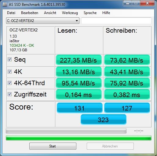

Also ich bekomm bei meiner (EU-) 470 SSD folgende Werte im AS Bench:
Was bedeutet eigtl. 103424 K - OK? Bei manchen anderen SSD-Benchs steht an der Stelle 1024 K - OK...
Alles klar, danke für die Erklärung! :)
Du hast die 100 MB Partition von Windows, andere nicht.

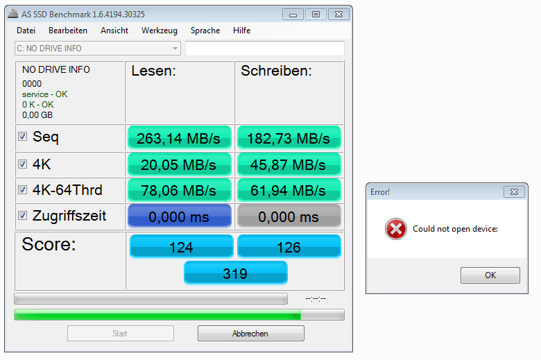

Hab meinen PC gerade neu installiert und mal AS Benchmark testen wollen. Leider bringt er wie auch schon früher eine Fehlermeldung beim Start. (Keine Laufwerke gefunden)
Wenn ich auf Start klicke, macht er zwar einen Durchlauf, aber bei der Zugriffszeit bringt er ebenso eine Fehlermeldung.
Woran könnte das liegen und warum wird meine SSD nicht erkannt?

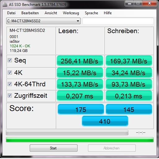

Crucial m4, 128GB im Laptop (SATA2):
1 Kern wurde belastet. Ohne Belastung ist 4k Read auf ~15MB/s und 4k Write auf ~22MB/s. Der Rest ist unverändert.
Ok, hab mich getraut den Intel Rapid Storage Treiber zu installieren und nun scheint alles ohne Fehlermeldungen zu laufen. Speed ist denke mal OK, hängt ja auch nur am 3G Anschluss...
P.S. Beim nächsten Start des AS Benchmarks hat er leider wieder keine Laufwerke gefunden?!?

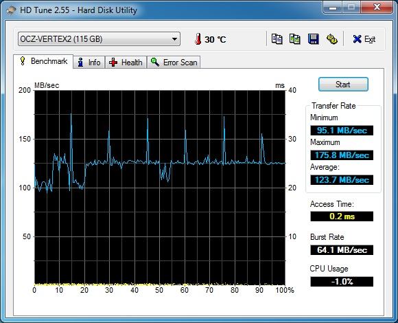

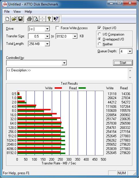

ich stelle mir gerade die Frage, warum ich so komische Werte habe. Jemand eine Idee?
Die SSD ist in meinem Laptop verbaut und an SATA2 angeschlossen. AHCI kann ich nirgends auswählen (hoffe nicht, dass das die Lösung zu meinem Problem wäre).
Ich bin auch mal so frei und hänge noch zwei weitere Benchmarks an mit der Bitte, dass mir diese mal jemand interpretiert.
Vielen Dank! :)

Also AHCI ist an. Es wäre aber auch schön wenn du sagen würdest, was an den Werten merkwürdig ist und wie lange die SSD schon im Betrieb ist. Zudem Informationen zum Notebook...
Woran hast du erkannt, dass AHCI an ist? Hab ich wahrscheinlich irgendwo überlesen.
Die Platte ist seit gestern in Betrieb.
Ich habe das Gefühl, dass der AS SSD Bech im sequentiellen schreiben etwas wenig Performance aufweist, oder?
Das sehe ich am Treiber ("iaStor" im AS SSD) und an den Werten im 64Thrd.
Ich bin mir jetzt nicht sicher, aber die Kapazität der SSD sieht mir etwas merkwürdig aus. Eventuell kann dir jemand anders dazu mehr sagen, ich blicke beim ganzen 25nm vs. 34nm Theater bei OCZ nicht mehr durch.
Frisch ab Werk sollten ~120-130MB/s möglich sein, der "steady state" nach einmaligem Beschreiben der SSD ist aber 70-90MB/s. Ich würde aber meinen in diesem Zustand sollte deine noch nicht sein.
Wie lautet denn die Produktnr. der SSD?

Es gab eine Batch SSD welche eine zu geringe Grösse und zu geringe Performance hatte. AFAIK wurden die aber aus dem Verkauf gezogen. So wie es aussieht hast du nur 115GB zur Verfügung (was in 107.13GiB resultiert). Ich nehme aber mal schwer an, dass du eine 120GB Vertex 2 gekauft hast? :)
Wenn ja wäre dies definitiv ein Umtauschgrund. Ansonsten - falls hier niemand antwortet - im SF-Thread direkt fragen.
