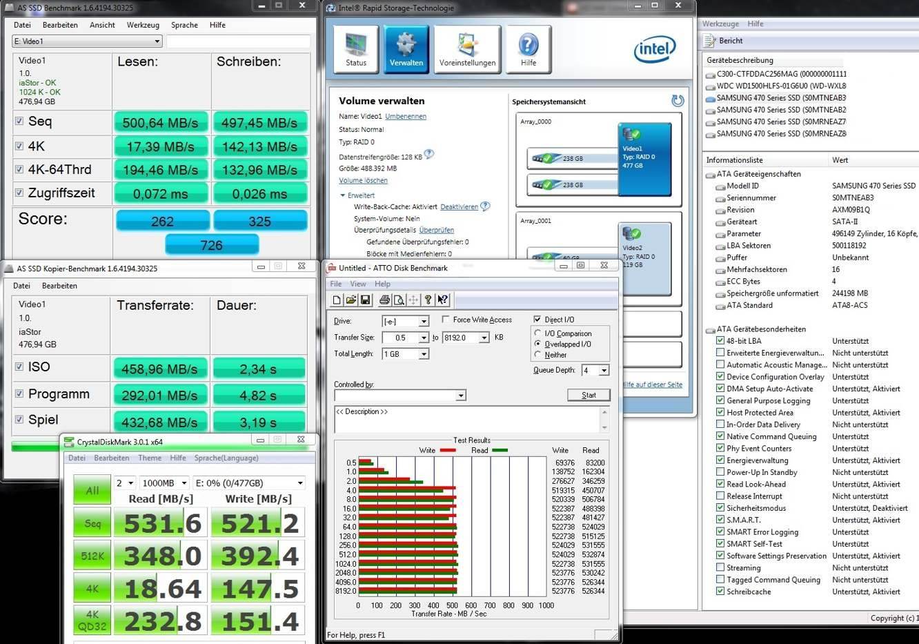

kann es sein das die Werte beim Kopierbench sich etwas komisch verhalten bei einzelnen SSD und P67, siehe iso vs. spiel, MB/s zu s, niedriger MB/s Wert aber schneller, ist das ein Bug ? :confused:

@SSD Freak: Es ist kein Bug. Es sind nur etwas mehr Daten die bei Spieletest geschrieben werden.
OK, danke dir muß man nur wissen, :d

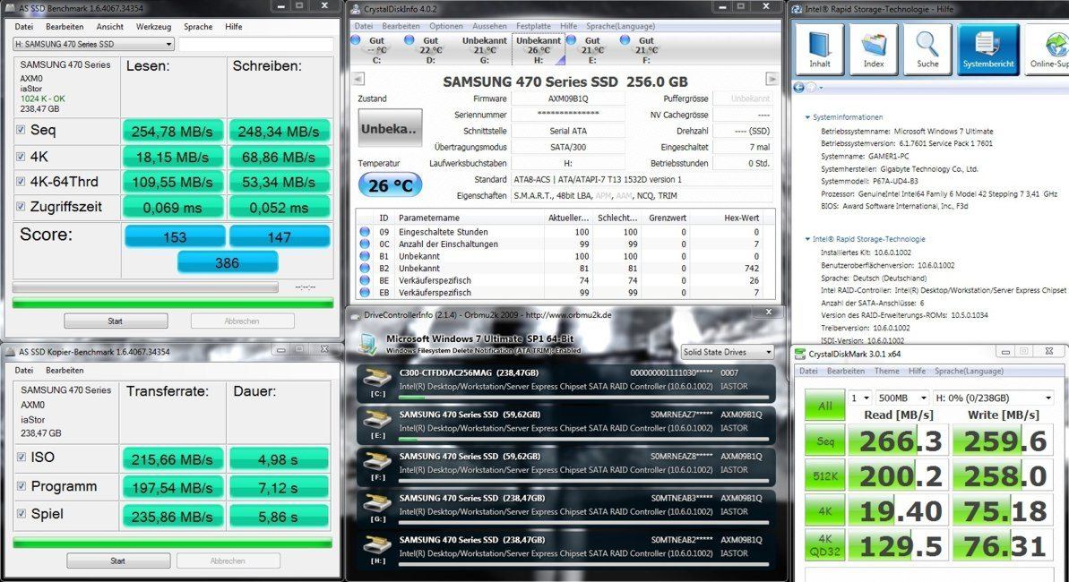

Habe da eine letzte Frage bitte, bist du dem Phänomen auf die Spur gekommen das wenn man zb. 2 SSD (Samsung470 Serie) im RAID0 betreibt mit Write-Back-Cache On der Wert beim Lesen 4K-64Thrd in den Keller geht, bei Write-Back-Cache Off dieser Wert um ca. 110 % höher ist. Siehe bitte hier, http://www.hardwareluxx.de/community/17088959-post627.html
Leider habe ich keine Samsung SSDs. Schon gar nicht im Intel RAID. Dass diese sich in dem Test seltsam verhalten weiss ich. Aber konnte nicht nachvollziehen was im einzelnen die Ursache ist.
Hast du eine Log Funktion im Prog welche ich nutzen könnte (aktivieren) um aufzuzeichnen was wann wie bewertet wird ?
Oder könntest du sowas machen als Test Version um es nachvollziehen zu können.
Werde jetzt mal noch die neueste Version von dir antesten, evtl. liegt es auch nur an den SSD selbst,
meine bei Q=64, bei Q=32 im CDM stimmen die Werte, so eine hohe Q Tiefe erreicht man in der Praxis nicht
u. evtl. hat Samsung da etwas gemacht was sich bei Back-Cache negativ auswirkt (Q=64) (Firmware Fehler möglich).
Jetzt mit der neuen AS SSD Version scheint es so als würde es sich nicht Negativ bemerkbar machen wenn write-back-cache ein ist. :coolblue:
Und dabei habe ich nichts an dem Test geändert. Seltsam das ganze.
