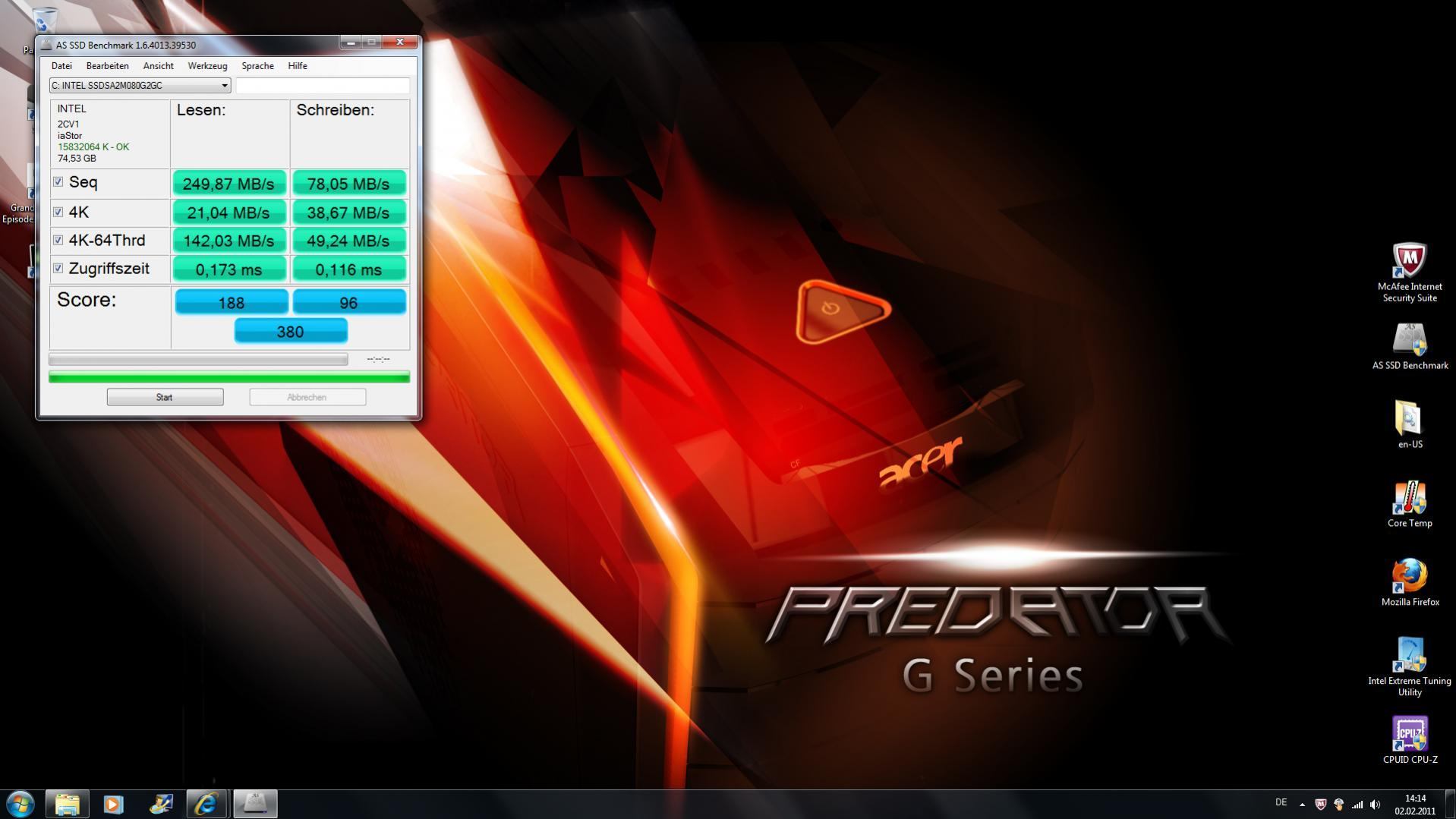

hey ho
gerag mal gebencht, da ich ja uch nen sandy Bridge hab , und die ssd am sataIII 6GB hängt wollt ich mal gucken was für werte ich kriege, scheint aber bis jetzt im ganz normalen rahmen zu sein oder??
uppss jetzt sollts aber da sein
sind bestimmt schöne werte, wenn man sie nur sehen könnte ;)
warum zu langsam, is ne Intel X25-M und am SATA III sind die ergebnisse der kleinen dateien ja oft schlechter, evtl funzt trim nicht

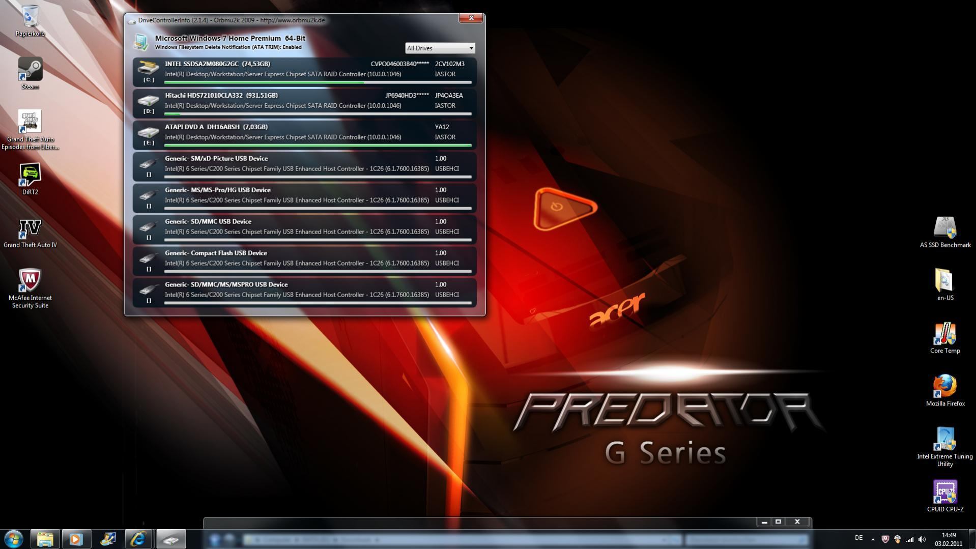

hab gerad fest gestellt das die ssd doch an nem sata 3gb hängt, wären dann die messwerte im rahmen????
edit: gerad mal das prog geladen so schauts bei mir aus, verbesserungsvorschläge???
Die SSD kann Trim (Bürste auf dem Laufwerk), der Treiber (IASTOR) ist neu genug, der unterstützt auch Trim, und im Betriebssystem ist es auch aktiviert. Sieht soweit alles gut aus.
Ups habs übersehen. Dachte das war eine C300. Für eine X25-M ist es ok.

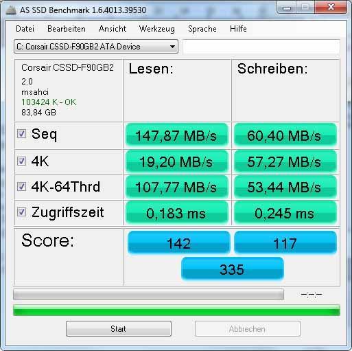

Ich habe mir die Corsair F90 2,5 Zoll SSD 90 GB gekauft.
Habe das Mainboard Asus Maximus Formula und ein Intel Dual 6850 core und 4 GB Arbeitsspeicher Grafik 8800GTX.
Habe Windows 7 Professional 64 Bit drauf.
Habe die SSD als Systemplatte und im BIOS auch auf AHCI umgestellt.
Das Mainboard hat 6 SATA 2 Anschlüsse.
Ich komme einfach nich Beim Lesen oder schreiben auf 200 MB pro Sek.
Mir kommt vor wie es an einem SATA 1 Port hängt aber nicht an einem SATA 2 Port.
Was ist Falsch.Habe in Diversen Forums geschaut und gesehen das manche gleiche Board haben und auch auf 200 MB beim Lesen kommen.
Die Platte Laut Hersteller 285 Lesen und 275 Schreiben.Das der Hersteller natürlich mit seinen Angaben übertreibt ist mir klar.Aber 200 MB sollte sie schon Bringen.
Um eure Antworten bin ich gespannt.
Danke jetzt schon mal.
Gruß Markus...
@Sir Mixalot
laut Geizhals hat die Corsair F90 einen Sandforce-Controller.
Der bezieht seine hohe Sequentielle Schreibleistung daraus, dass er die Daten vorher komprimiert.
Hast Du nun aber Daten, die bereits komprimiert sind oder sich nicht komprimieren lassen, dann ergibt sich eine niedrigere Schreibleistung.
der AS SSD Benchmark schreibt sehr schlecht komprimierbare Daten.
Zu dem Thema musst mal oben in der Leiste der aktuellsten Version schauen.
Dort wird untersucht, wie die SSD auf unterschiedlich gut komprimierbare Daten reagiert.
ciao Tom
Hi
Danke für deine Antwort.Habe ich auch gelesen das der Kompriemirt. Mir kommt es aber Trotzdem so vor wie nicht die volle Leistung da ist.Wenn ich anschaue hier im Forum haben ja ein Paar den Sandforce Controller drauf,die kommen über 200 MB.Laut werte sind es ja fasst 50 Prozent wenige Laut Hersteller angaben.
Gruß Markus...

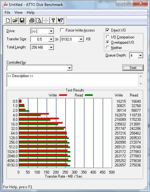

Das habe ich alles schon aus.Sieht bei mir aus wie es am SATA 1 statt SATA 2 dran hängt,nur ist es nicht so.Dachte am Kabel liegt das,habe mir ein 6G bit Kabel gekauft aber genauso.
Gruß Markus...
beim sockel 775 system ist das mit den C-States auch noch nicht so dramatisch wie bei den I5 und I7 systemen, daran wirds kaum liegen.
Die restlichen ergebnisse sind auch durchaus normal, nur der Sequentielle Read ist tatsächlich recht mager.
Mach doch grad mal nen Bench mit ATTO
@shomu
Wieviel kapazität hat deine Vertex 2 (also das was ASBench dir anzeigt)?
Hi
Hey,
@pinki
Da stimmen die Werte,aber halt nicht im anderen Bench.Andere bekommen mit dem gleichen Sockel mehr hin mit dem AS SSD Benchmark.
GRuß Markus...

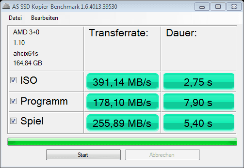

Geht nix über ein SSD-Raid0. :p
