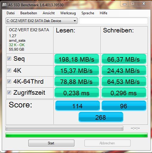

Hallo
So nachdem ich mein Bios wieder richtig auf die Reihe bekommen habe,hier nochmal ein Benchmark.
Wollte nur mal so sehen,ob falsche Bios Einstellungen so viel Ausmachen.
Bei mir war der Multi verstellt und der Ram taktete nicht richtig.
Einmal ist das Bild mit falscher Einstellung und einmal mit Richtiger Bios Einstellung.
EDIT: Die schlechteren Werte sind mit falscher Einstellung.:fresse:
Was sagt Ihr dazu?
Grüßle
du bist ein gutes beispiel dafür, dass an den schlechten werten nicht immer die ssd, treiber, firmware das problem ist....
bioseinstellungen sollten bei schlechten werten ebenfalls überprüft werden bevor man auf hersteller schimpft (ich meine nicht dicht, bitte nicht falsch verstehen)
schön, dass du das problem gefunden hast! gut zu sehen, dass vor allem die 4k-werte deutlich besser sind
für eine 60gb sandforce normale gute werte
viel spaß noch
Nein verstehe das nicht Falsch.:wink:
Also passt das so.Dann bin ich aber beruhigt.
Grüßle
werte sind soweit ok, stromsparmechnismen im Bios (zb C-States) nehmen abenfalls einfluss auf die leistung bei Benchmarks.
Im alltäglichen aber eher weniger

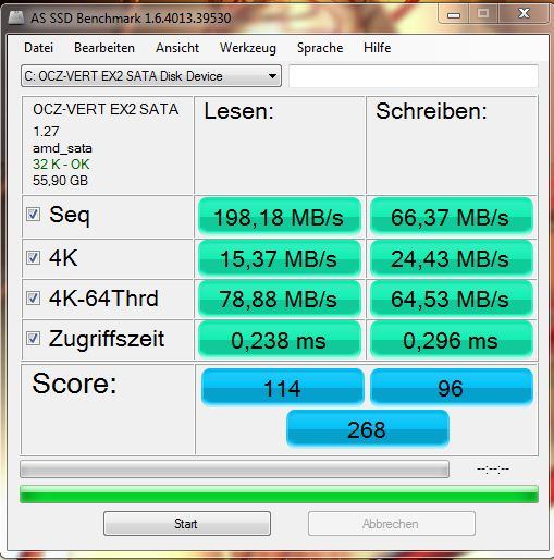

Hab heute meine erste SSD bekommen. Es ist eine OCZ Vertex 2 60GB.
Win 7 + paar wenige Programme (Mozilla bspw.) sind drauf.
Folgende Werte werden erreicht.
Ist das gut, oder eher nicht gut? :p
