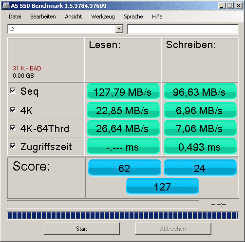

Hat einer sowas schonmal gesehen?

ok danke für den Tip da schau ich mal nach. Links Oben wird weder die SSDgröße noch die Firmwareversion angezeigt, gibts da auch einen Workaround?
würd erstmal das obige versuchen!
kann es ein, dass du noch unter WinXP 32bit installiert hast und arbeitest?
Weil dann ists klar, dass die SSD bei der Installation nicht korrekt eingerichtet wurde. :rolleyes:
Jup ist XP 32 Bit. Weiter fortgeschritten sind wir hier im Geschäft noch nicht ;)
Das ist ein WMI-Fehler. Der Benchmark läuft anscheinend im Servicemode. Gabs da keine Fehlermeldung am Anfang?
ich kann leider die Zugriffszeit beim lesen nicht mehr testen.
Es kommt ein Fenster "Could not open device\\.\
Physicaldrv0
Zugriffszeit schreiben geht nocht.
Hat jemand eine Idee?

edit2 nu is auch 1916 drauf (nicht w), nun kann AS SSD das Ultradrive nicht mehr richtig erkennen und die Access time Messungen funktionieren nicht mehr richtig (Cannot open device)
nochmal flashen!?....mom hast du direkt auf die 1916 geflasht, oder hast du erst das Downgradetool genutzt?
