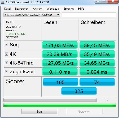

hier ne ganz kleine 40GB Intel:
was ist denn die allerneueste Firmware für die Postvilles?

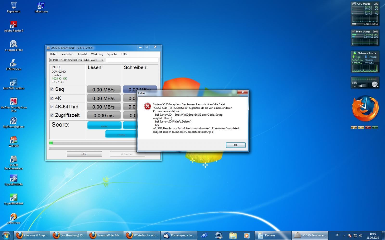

AS-SSD will nicht, bringt immer diesen Fehler:
keine Ahnung, ist es normal, das @default ein Laufwerk c:\System reserviert mit 100MB angelegt wird? Weil daraufhin will er immer was von AS-SSD Bench auslagern und es laufen die 100MB über! :rolleyes:
@obarok_9: Sieht aus wie nicht genug platz mindestens 3GB müssen auf der Zielpartition frei sein. Die 100MB bootpartition sollte eigentlich unsichtbar sein.
Hi! :wink:
das Problem ist, diese C partition mit 100MB war schon drauf, ich hab das Sys draufgemacht und die eigentliche Platte ist jetzt "i:".
scheinbar muss er aber auf C: was auslagern, was mit den 100MB net reicht, gibt keine andere Möglichkeit als das Sys neu zu machen oder auf AS-SSD bench zu verzichten?
Wie ist das bei Dir, auch ne c: partition mit Namen "System reserviert"? :rolleyes:
Gruss
Gerhard
Na einfach in der Laufwerksliste I: auswählen.
oje, DANKe Dir, ich war mal wieder ultrahektisch und blind, wollte gerade das Sys neu aufsetzen.....:fresse:

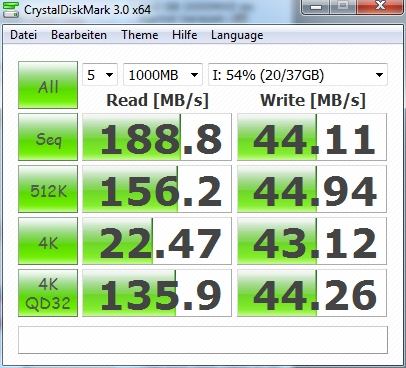

unter AS SSD schauts nun so aus vs. ChrystalDiskMark 3 X64:

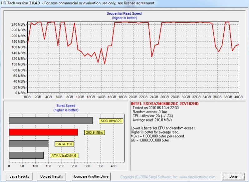

habt Ihr unter HDTach auch diese Riesensprünge drin?
löst das Benchen nur eine Beschreibung der Platte aus und sollte getrimmt werden, oder nudeln die aus?
Erholt sich die Platte wieder nach SanityErase? Nach meiner ganzen Testerei welcher Stripe der Geeigneste ist und welchen Treiber ich nehmen sollte sind die Werte leicht! gesunken.
Powerbenchen ist ja auch nicht unbedingt empfehlenswert...wollte nur wissen ob ich die Platten vor OS Install besser nochmal cleanen sollte^^
wie oft kann man das geTrimmsle ausführn, <<<< bis zum Ende....?
denke passt scho, aba Vergeichswerte wären von Aussage, hat kener ner 40er Postville?
Wenn benchmark beendet wird, und TRIM unterstützung aktiv ist, wird der Platz der dafür verwendet wurde natürlich getrimmt. Leichtes absinken der Werte ist aber mit Trim gegeben. SanitaryErase bringt die Platte in Werkszustand zurück was die Geschwindigkeiten angeht.
