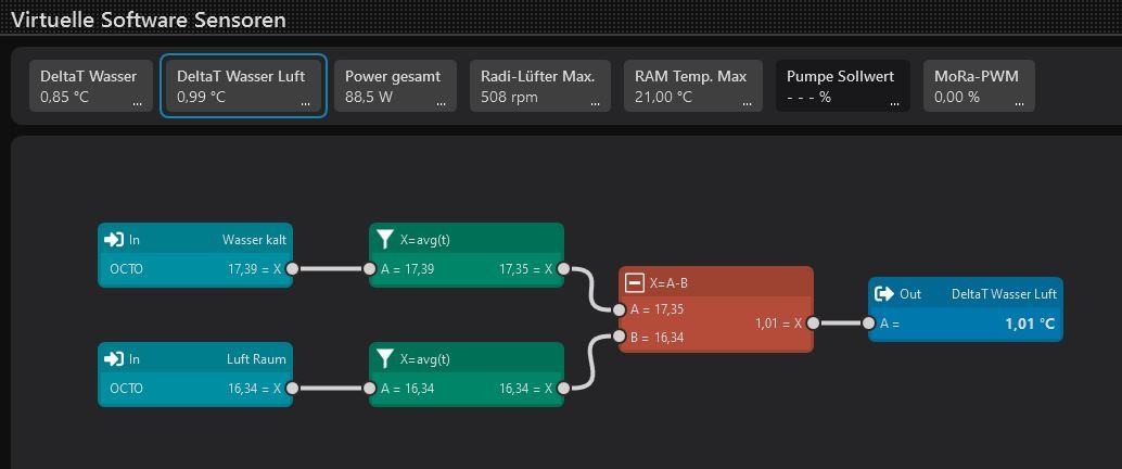

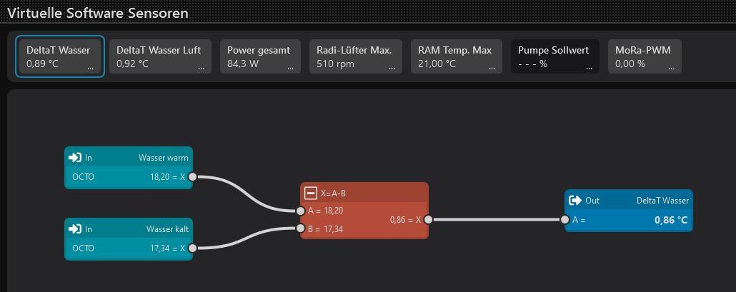

Hier mal meine AS-Einstellungen für die Lüftersteuerung.
Playground:
DeltaT Wassertemp. MoRa In zu MoRa Out:
DeltaT Wassertemp. MoRa Out zu Raumtemperatur (Average über 10 Sekunden):

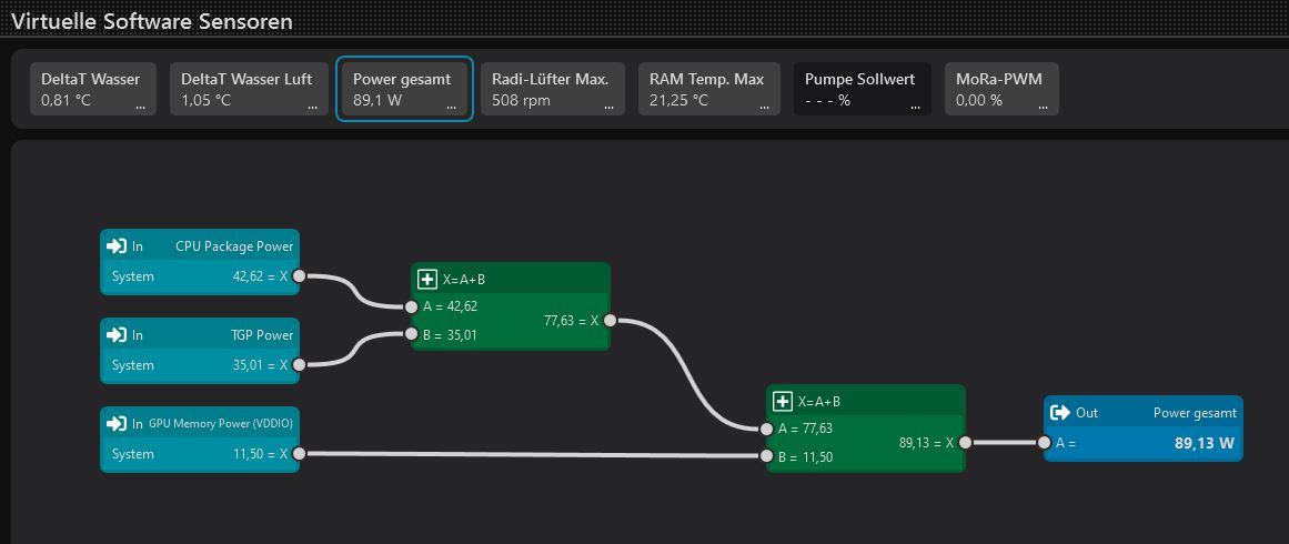

Abwärme gesamt (nicht total genau, aber näherungsweise):
Erzeugen des PWM-Offset-Werts für die Lüftersteuerung (kann man natürlich auch für eine PWM-Pumpe so machen):

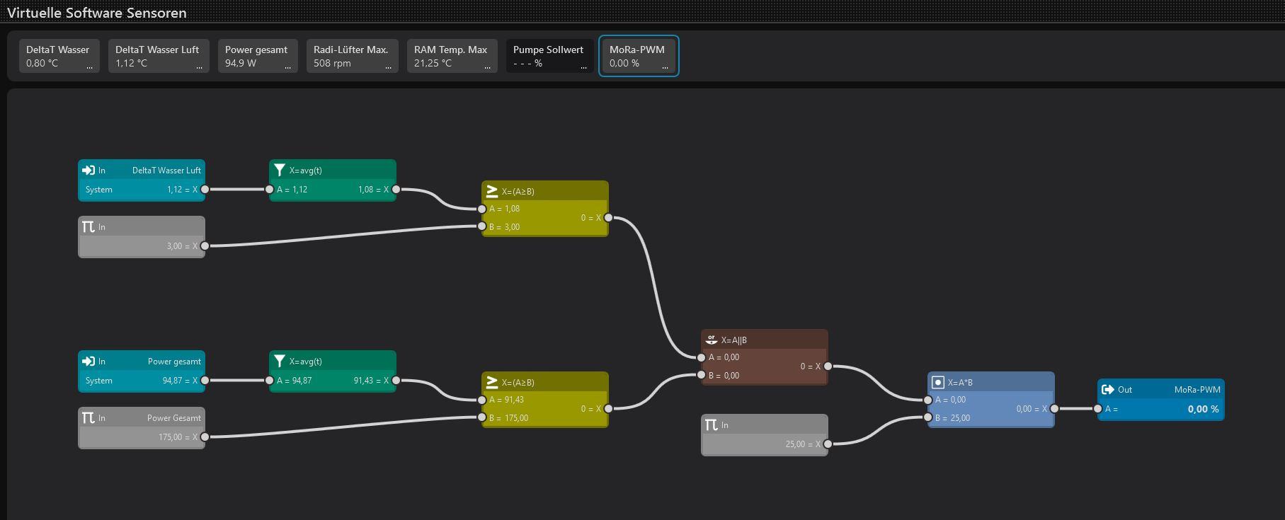

Average: 10s
Schaltbedingungen:
a) DeltaT Wasser-Luft (MoRa Out zu Raumtemp.) >= 3°C (°C in AquaSuite nutzen, K führt zu Problemen in manchen Fällen)
b) Abwärme >= 175W
Wenn eine Bedingung erfüllt ist, dann wird der PWM-Wert der Lüftersteuerung um 25 erhöht (bei mir von 30% auf 55%, entspricht etwa 330rpm auf 430rpm der NF-A20).
Offset wird in der Reglermanipulation gesetzt. Weiß nicht mehr ob der Ausgangsoffset auch nötig ist, war jetzt noch so eingestellt.
P.S.: Kann sein, dass man die Größen aus dem Playground noch auf einem AC-Gerät als Softsensor einbinden muss damit es funktioniert.

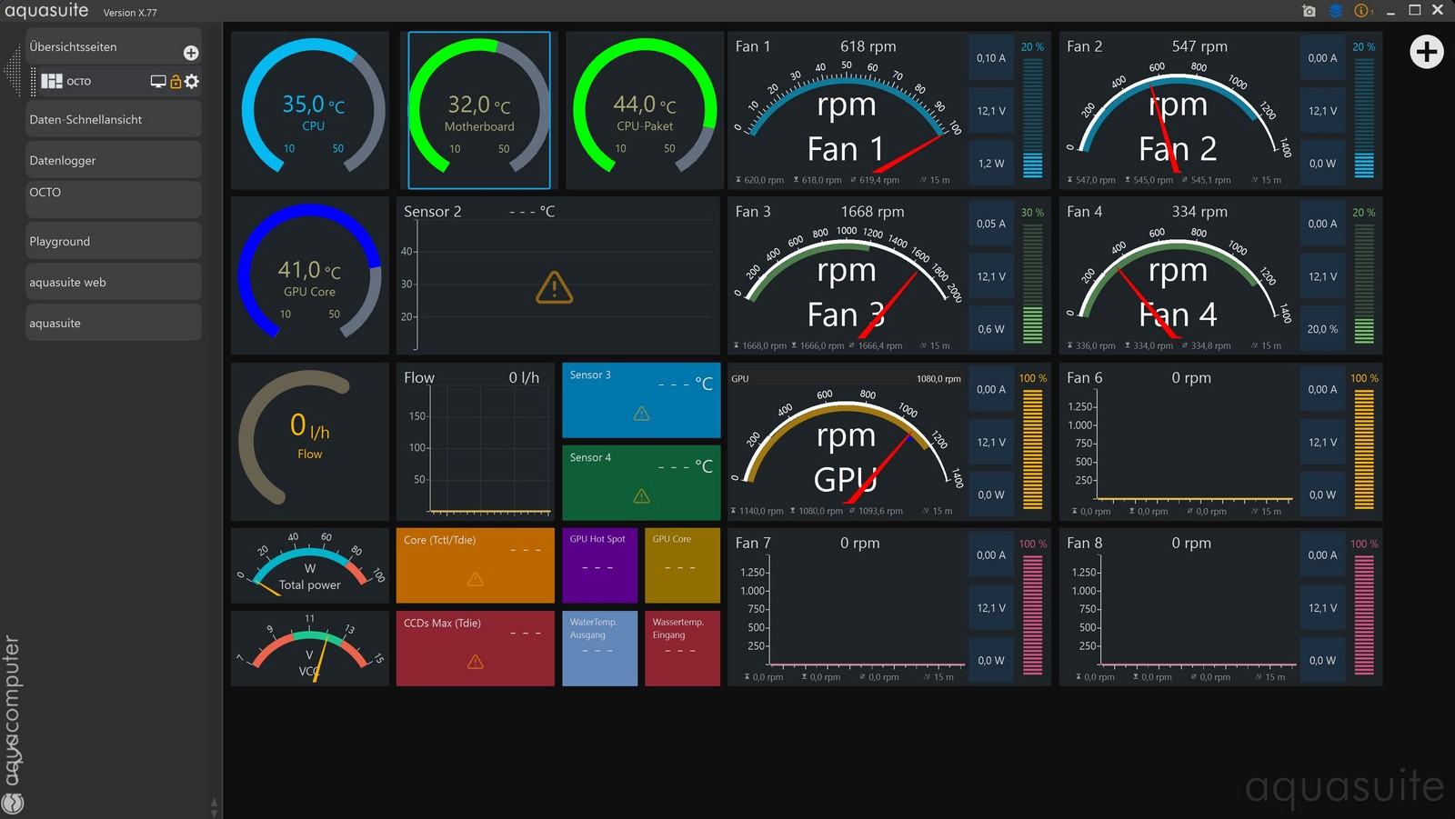

Ich habe jetzt den Bus getrennt so das der Octo als eigenständiges Gerät läuft und in dem kann ich jetzt die gebrauchten Lüfterkurven nutzen. Der Octo hat alles wichtige was man zur Steuerung von Kühlern so braucht, mit an Board und deshalb ist mein Tip und Empfehlung der Octo.

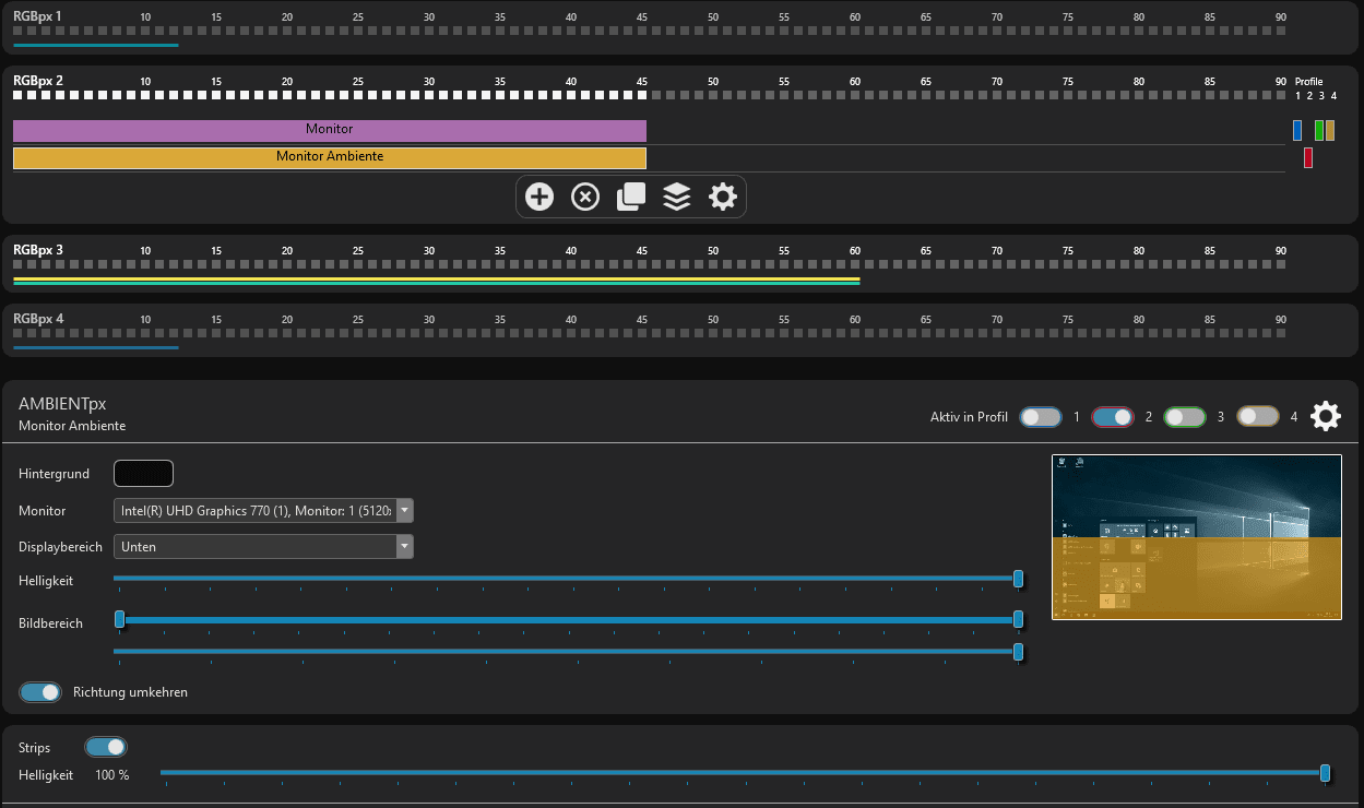

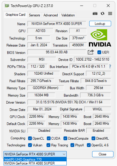

es ist mir gelungen, ein uraltes Problem zu lösen: Das ingame ebenso attraktive wie leistungsfressende AMBIENTpx auf eine zweite Grafikkarte auszulagern. Genauer: auf die Grafikeinheit Intel UHD 770 der Raptor-CPU.
"By accident", ich hatte das gar nicht im Sinn. War auf der Suche nach der Ursache von Fehlermeldungen im EventMgr, stieß auf den (fehlenden) Intel-Grafiktreiber, entschied, die iGPU im UEFI testweise wieder zu aktivieren und lande nach einigem Rumprobieren nun bei einem Win 11, in dem beide GPUs installiert und getreibert sind und sich die Aufgaben teilen. Im UEFI gestartet wird die iGPU, und der Monitor steckt im Board anstatt in der RTX 4080 Super. Windows scheint intelligent genug zu sein, um die richtige GPU je Aufgabe einzusetzen, im Zweifel lässt sich jede Anwendung auch manuell ansteuern.
Leistungseinbußen konnte ich bisher nicht feststellen, auch wenn ich diesen Part noch intensiv testen werde. Wollte erst mal die frohe Botschaft verkünden, dass zwei aktive Grafikeinheiten im System nicht dem Purismus widersprechen müssen, dem ich sonst so gern huldige. GPU-Z zeigt mir nun leider immer die Intel-UHD-Daten. Aber irgendwas is ja immer.
Nope, ist auswählbar. Wie cool! :banana:
Allerdings, und jetzt wirds hier offtopic: GSync ist nicht mehr aktiviert und die "Anzeige"-Einstellung in der Nvidia-Systemsteuerung nicht mehr vorhanden, wo es eingeschaltet werden könnte. Vermuteter Grund: Der Monitor steckt in der "falschen" GPU und der Nvidia-Treiber erkennt das. :cry: So ein Mist. Jetzt bräuchte ich einen Konsolenbefehl oder so was, um G-Sync zu aktivieren.

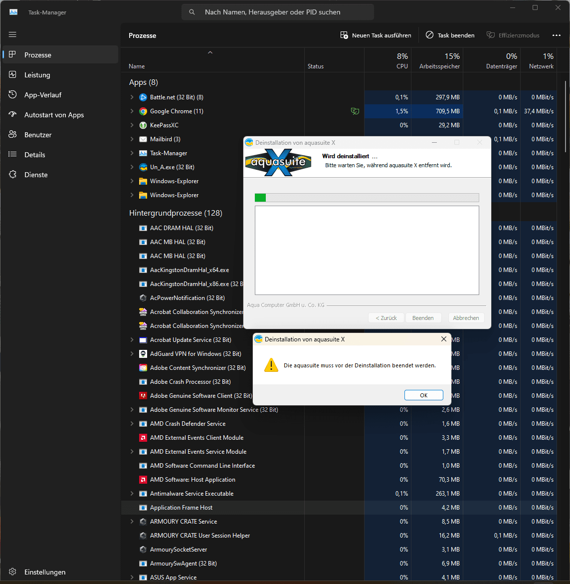

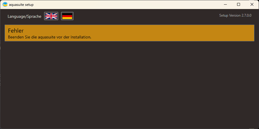

Derzeitig kann ich die AquaSuite nicht mehr starten. Es bleibt für rund 15 sek minimiert geöffnet und schließt sich dann. In der Taskbar ist noch das Icon für die 4 Profile, aber die Änderungen scheinen nicht mehr zu funktionieren.
Im diesen Thread wird auf die Download-Seite verlinkt, aber hier ist nur die alte AquaSuite zum herunterladen, nicht die aktuelle aquasuite.X78 oder höher. :confused:
Konntest du inzwischen dein Problem lösen?
Anscheinend läuft da noch ein Prozess der AS im Hintergrund.
Ein richtiger PC-Neustart (shift/restart system) der Systems oder den Prozess über der Takmanager killen hilft nicht weiter?

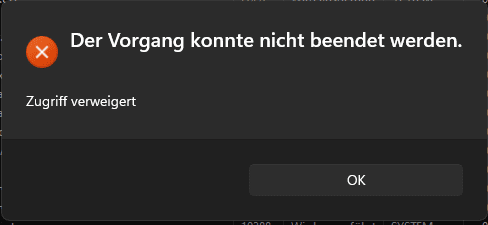

Nein, leider nicht. Die Prozesse habe ich schon mehrmals gekillt, den kompletten Rechner neugestartet wie auch den Dienst neugestartet.
Deinstallieren kann ich auch nicht, obwohl alle Tasks beendet sind, die irgendwie "aquasuite" heißen und der Dienst/Service deaktiviert ist.
Ich weiß auch nicht so recht, wie dazu kam. Außer, dass seit Montag die Anzeige auf dem zweiten Bildschirm nicht mehr lief.
schau mal vllt., ob du unter details im taskmanager nicht noch irgendetwas mit "aquacomputer*.*" findest.
Ach, tatsächlich. Die beiden Prozesse kann ich leider nicht beenden.
die powertoys :) haben den file locksmith mit drin, vllt geht damit was ;) gleich mal harte geschütze auffahren :d
wobei ich die ned so hart finde. der locksmith findet zugehörige weitere prozesse einer nicht entfernbaren datei und beendet diese auch, "befreit" den prozess sozusagen. ich weiß grad nur nicht, ob der hier auch hilft; aber die beiden exe's damit mal anklicken / checken ist evtl. hilfreich, wer weiß.
taskkill evtl.?
c:\windows\system32\taskkill.exe /IM aqua*.exe /T /F
zur not die prozesse einzeln eintragen.
gib ihm :bigok:
taskkill im elevated = admin cmd
Für solche Fälle habe ich Macrium Reflect stündlich laufen. Einfach das System kurz neu einspielen und zurücklehnen.
Es ist dabei egal, ob ich die PowerShell oder CMD als Admin benutze. :(
Werde ich wohl am im abgesicherten Modus probieren.
ja, ganz schön hartnäckig :hmm: welcher prozess ist denn 9784, weißt du das? der zweite (oder der erste, wichtigere scheinbar?) aqua* prozess wohl. vllt. den noch versuchen zu beseitigen; abgesichert ist aber eh immer gut :) da stört eigtl. nie etwas bei solchen vorkommnissen. auf jeden fall schon mal 1 (y) ! :wink: 😴
@Datanette macrium hatte ich mir vor paar monaten auch mal geleistet. weißt du vllt. wie das nach lizenzablauf dort ist? vollumfang bleibt erhalten aber keine updates mehr, oder teildeaktivierung / convert zur free? hab noch ned weiter dort nachgelesen, wenn es auf deren site irgendwo stehen sollte dann sry :)
@Seadersn
Du hast ja nun eine Lizenz für die aktuelle Version 8, die gilt theoretisch für ewig (nur der Support ist auf ein Jahr begrenzt). Danach wollten die Guten leider auf eine timelisence umstellen, was dann teuer wird. Noch wird aber keine v9 angepriesen.
Sorry für offtopic, und leider kann ich nichts weiter zur Poblemlösung beitragen.
Abgesicherter Modus ist bestimmt auch notwendig bei sowas viesem. Viel Erfolg!
Im abgesicherten Modus konnte ich die aquasuite deinstallieren und anschließend die aktuelle Version installieren. Leider musste ich die Hardware für die jeweiligen Sensoren neu zuweisen, aber das ist weniger dramatisch.
