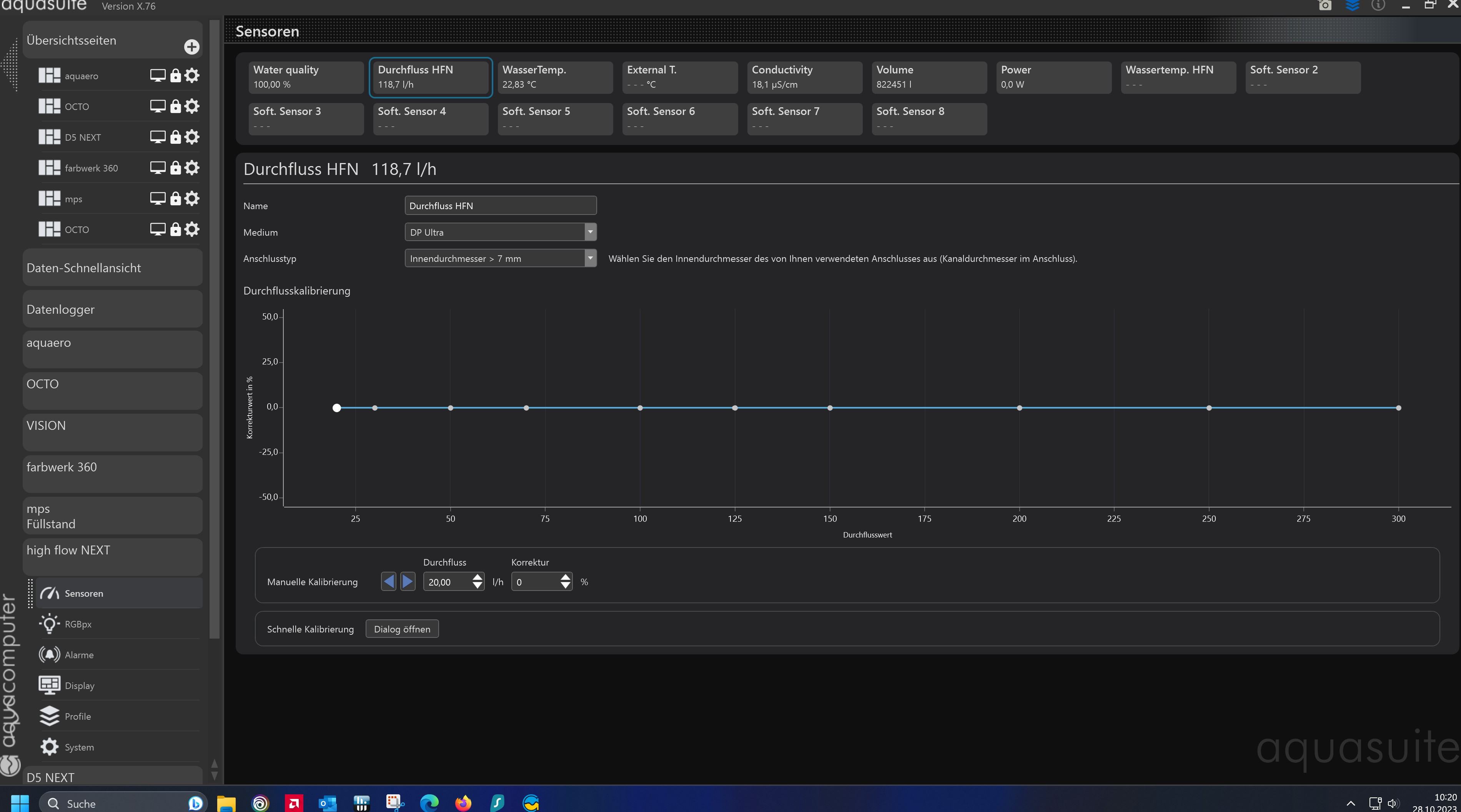

Ich habe nun Aquasuite deinstalliert und neu installiert. Funktioniert zumindest wieder die Anzeige im Programm. Den Sensor vom Poweradjust/DFM kann man im HWinfo nicht einbinden oder? Der DFM meine D5 Next hat noch nie funktioniert.
Hast Du sie denn kalibriert? Geh nach Anweisung dann passt das, aber deshalb ist der DFM in der D5 nicht genauer. Der berechnet den Druck und schätzt daraus den Durchfluss. Manchmal ist der sogar genau, aber nur manchmal. Der Poweradjust braucht einen DFM und zeigt dann die Daten auch im HWI.

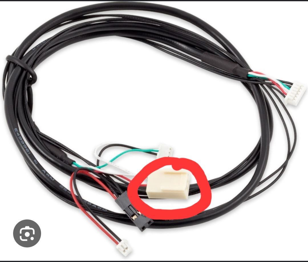

Was ist denn das genau für ein Kabel?

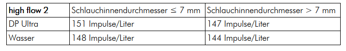

An sich ein guter Gedanke, nur sind Impulse nicht gleich Umdrehungen. Ich hab es gerade nicht im Kopf, aber ich meine, es waren 4 Impulse, dass eine Umdrehung ausgelesen wird. In der Realität haben die Sensoren aber nur 2 Magnete integriert, sodass der Drehzahl ohnehin falsch ist, aber das ist für die Umrechnung an sich ja egal. Der Punkt ist, man vertut sich ganz schnell. Üblicherweise sollte man von selbst merken, ob der Wert jetzt komplett utopisch ist, nur will ich es doch anmerken.

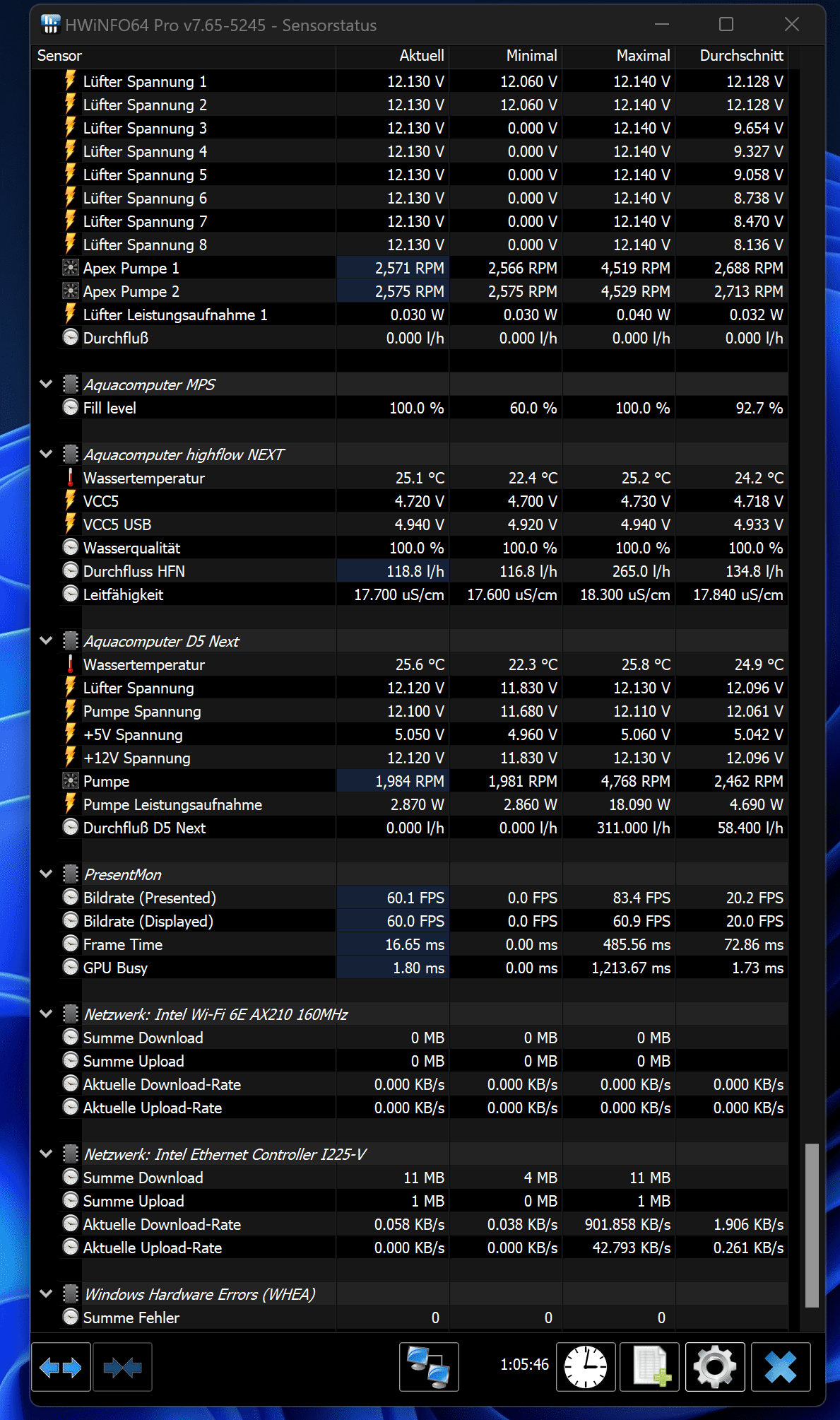

Ja das läuft so und in der AS bekomme ich die Werte angezeigt. Bei HWinfo habe ich unter dem Reiter Poweradjust nur 2 Werte aber keinen DFM.

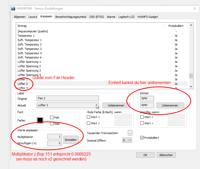

DFM am Mainboard brachte mir ein Lüftersignal in HWinfo. 👇werde ich testen.

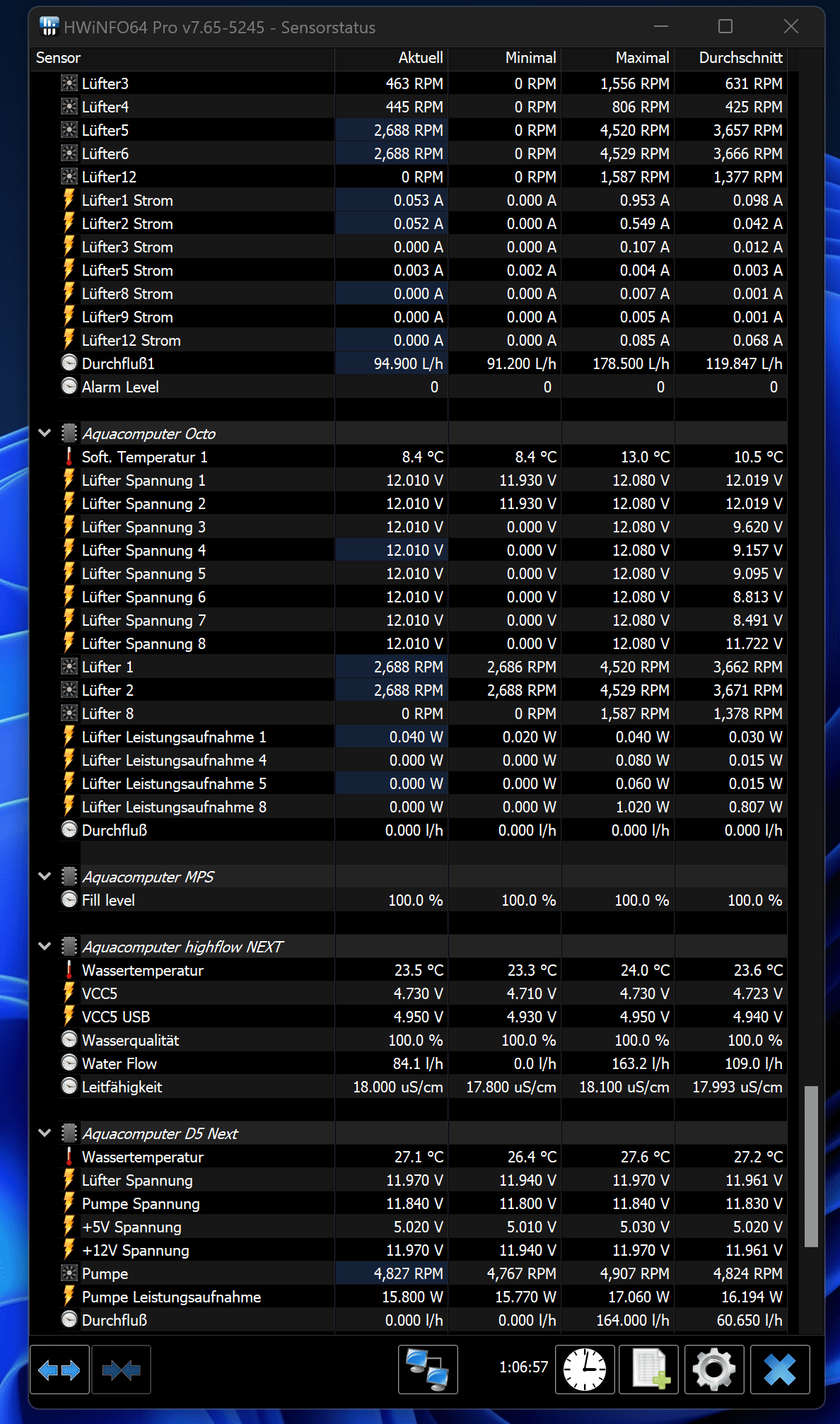

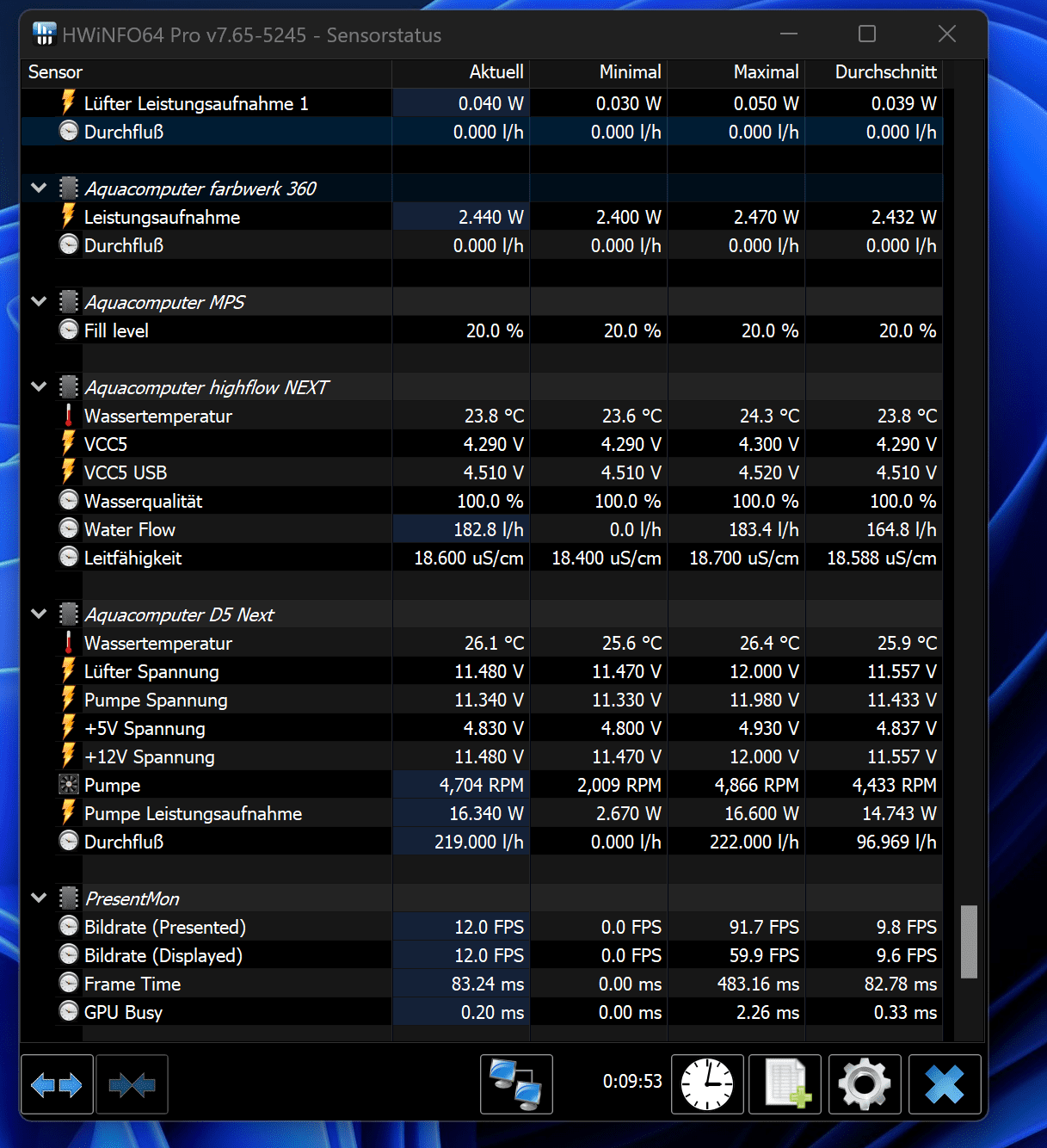

hmmm...... habe heute mal komplett umgebaut und einiges rausgeschmissen dafür ist aber auch der DFM nämlich der HF2 den Du auch hast wieder rein gekommen. Der HF2 sitzt vorm Eingang zum AGB und der HFNext am Ausgang zum Mora. Nü kommt HWInfo. Der HFNext wird nur über USB angezeigt und gesteuert, das heißt der HFNext wird durch USB namentlich in der HWI benannt siehe Bild, aber auch der HF2 wird in der HWI erkannt, da steht dann aber nur Durchfluss1 (siehe Bild) Du brauchst nichts anderes als das Kabel welches dazu gehört. Warum der Durchfluss beim HF2 höher ist kein Plan werde den am Next anpassen dann passt das wieder.
Das du die Spalten selber umbennen kannst in Hardware info weißt du?
Dachte eben erst Lüfter 1 und 2 Boa Watt für Geschwindigkeit aber das sind ja deine Pumpen 😅
Kommt davon wenn man im Halbschlaf Bilder analysiert :stupid:

Es hat geklappt Leute. Keine Ahnung warum das Poweradjust 3 nix im HWinfo angezeigt hat. Jetzt über die D5 wird mir das alles angezeigt und ich kann es mir auf das OSD holen.

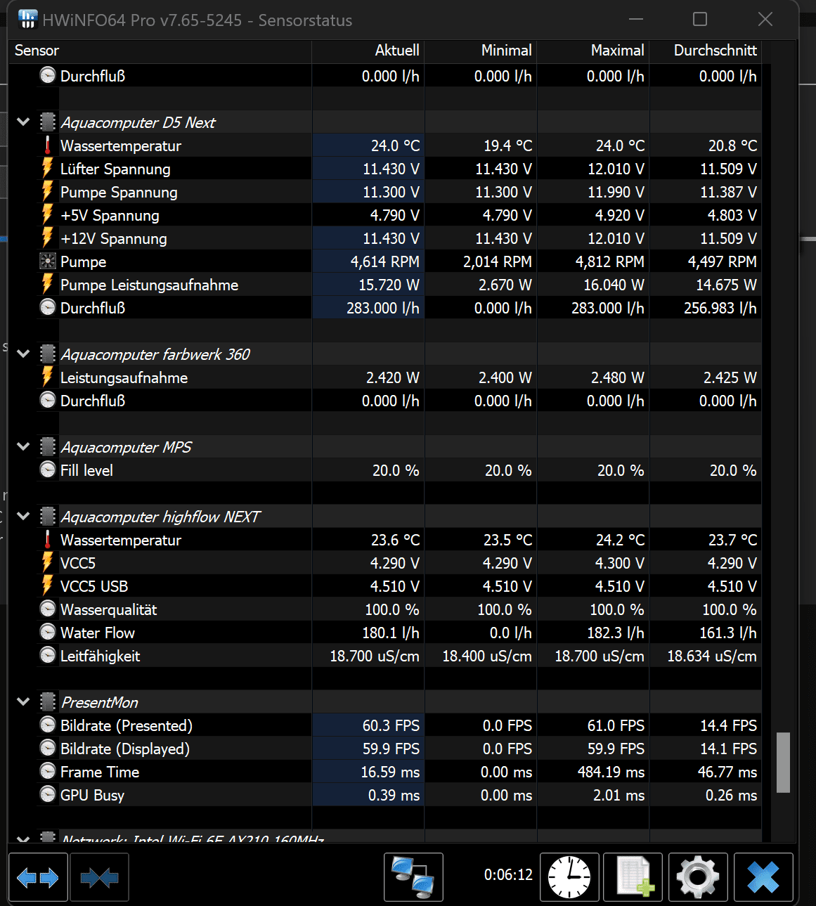

Laut D5Next habe ich heute das erste mal mit drei Pumpen auf 100% die 300l/h Marke geknackt, leider war der HFNext komplett anderer Meinung, der zeigte mir nur etwas über 260l/h an.

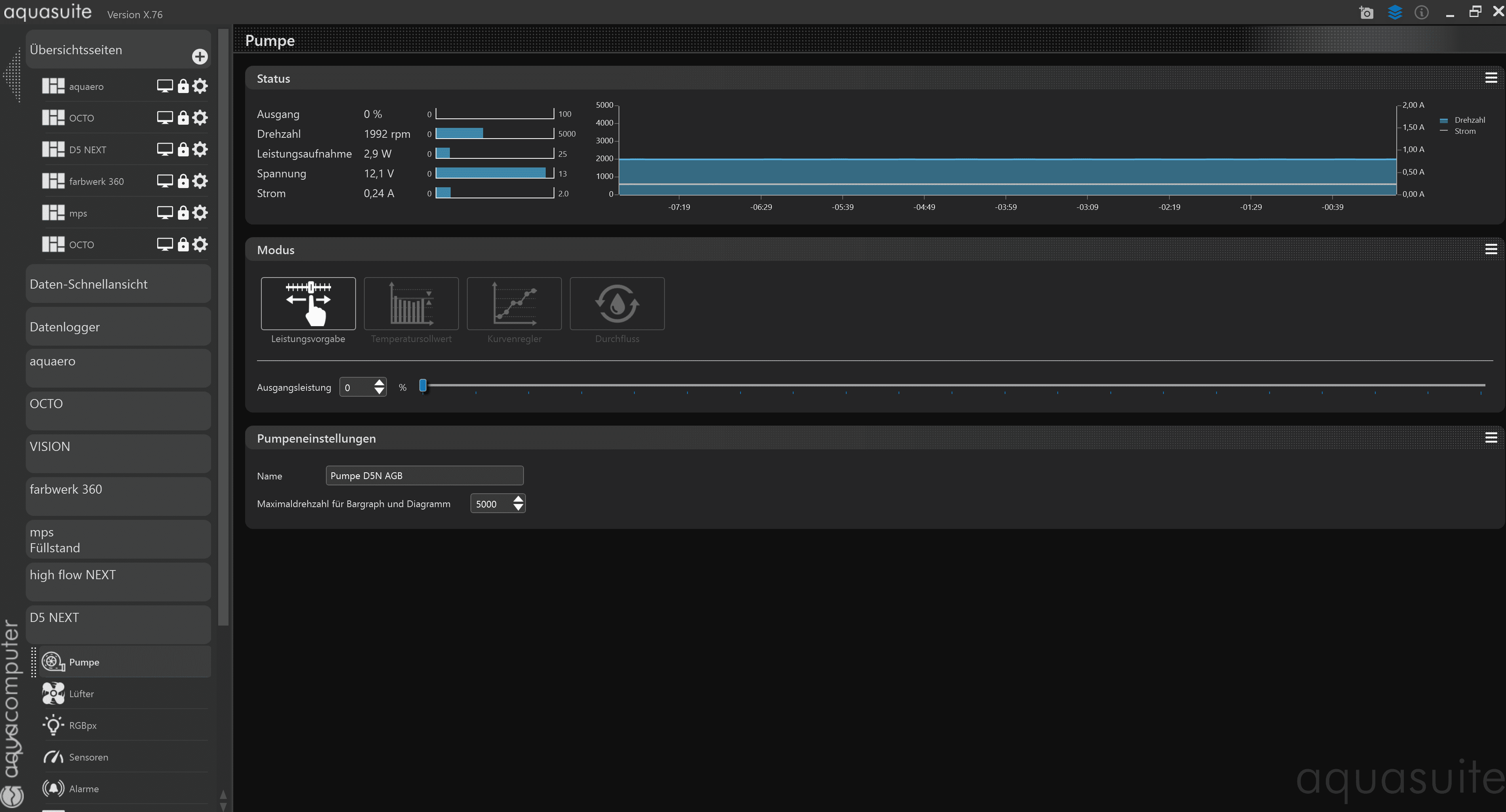

ich würde gern meine d5 next über die aquaero mit einem regler steuer und dazu als sensorquelle den durchfluss-sensor der highflow next nehmen , welchen regler muss man denn da auswählen ? ziel ist das die pumpe automatisch die 100l/h hält
das beste wäre über den Aquabus du kannst die aber auch über USB ansteuern das geht in der AS direkt.
