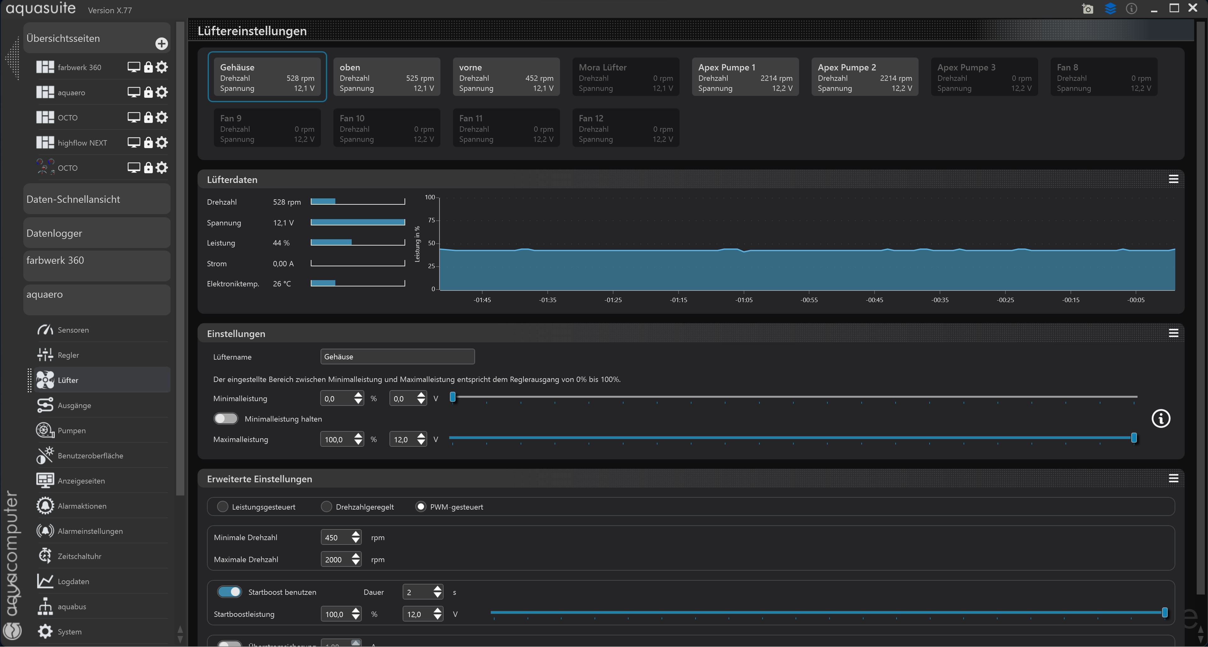

Octo und AE6. Die beiden Apex sind am Octo angeschlossen, wobei der Octo zusätzlich über den Aquabus läuft und die Apex steuert. Meine internen 8 Lüfter laufen über drei Lüfterkanäle des AE6 der 4 Lüfterkanal ist für den Mora gedacht der aber derzeit nicht angeschlossen ist.

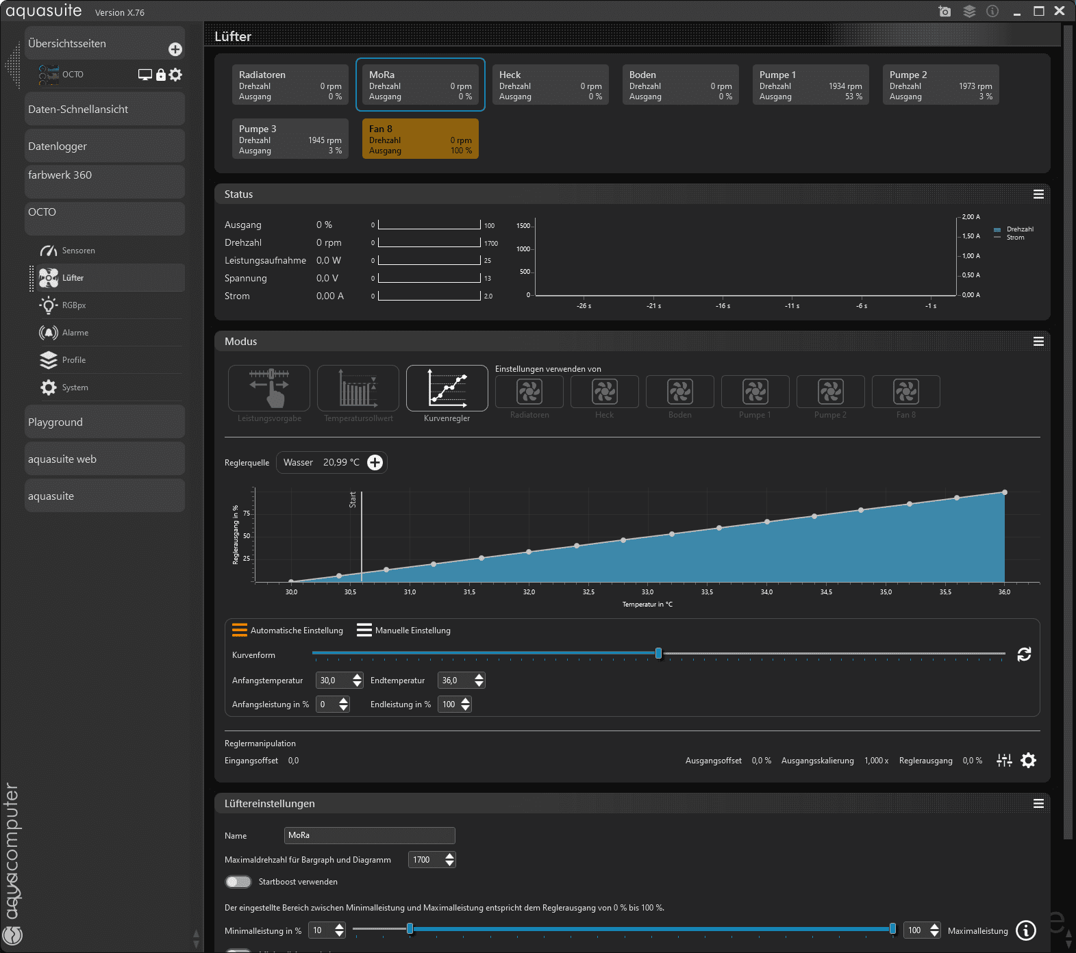

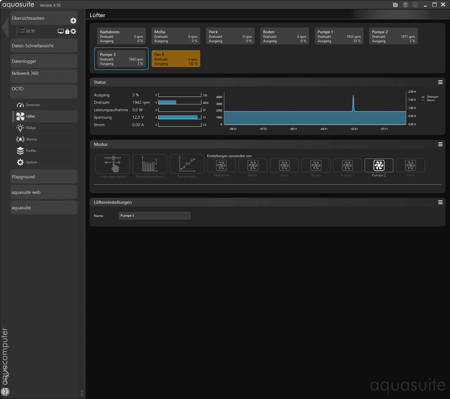

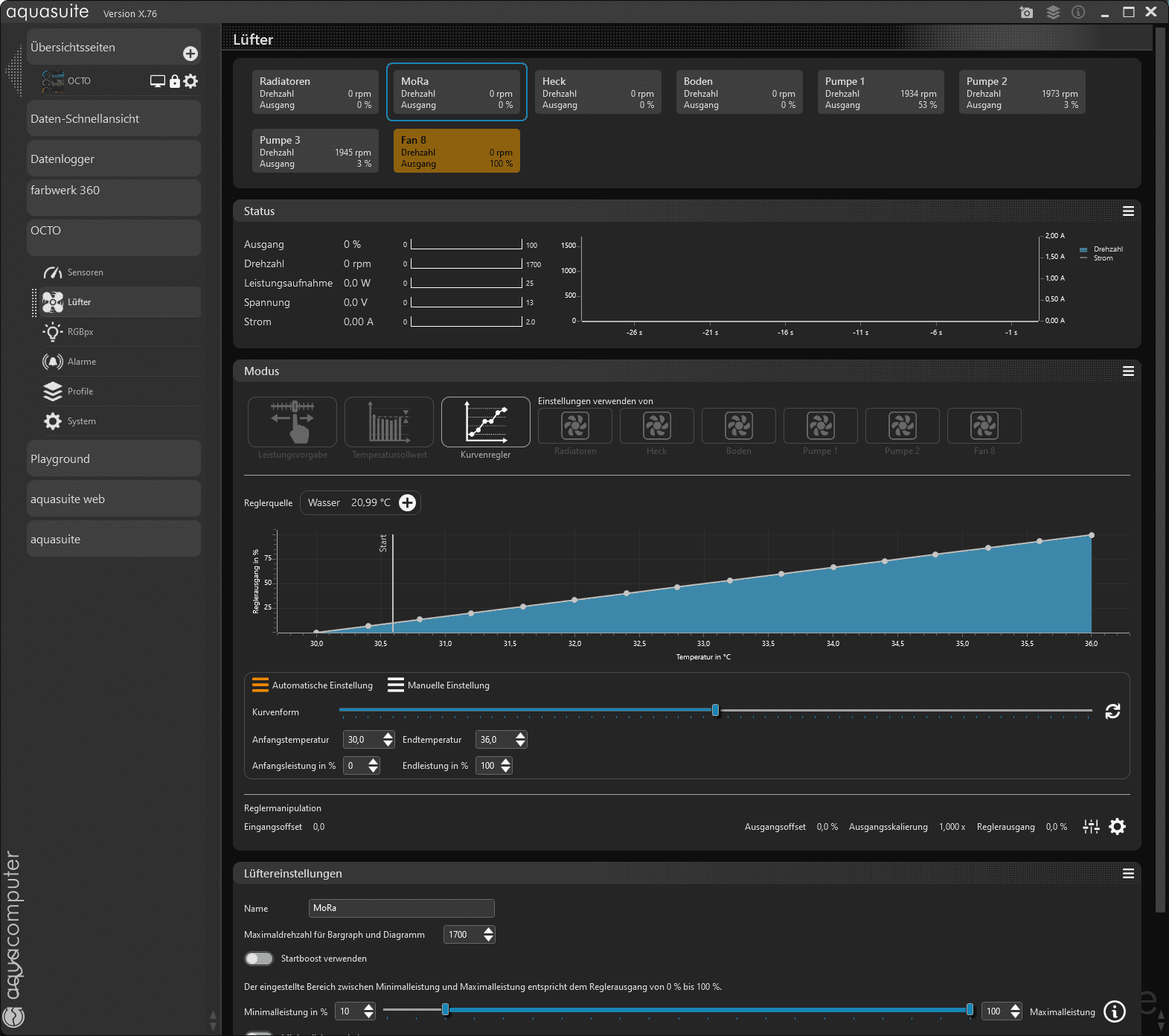

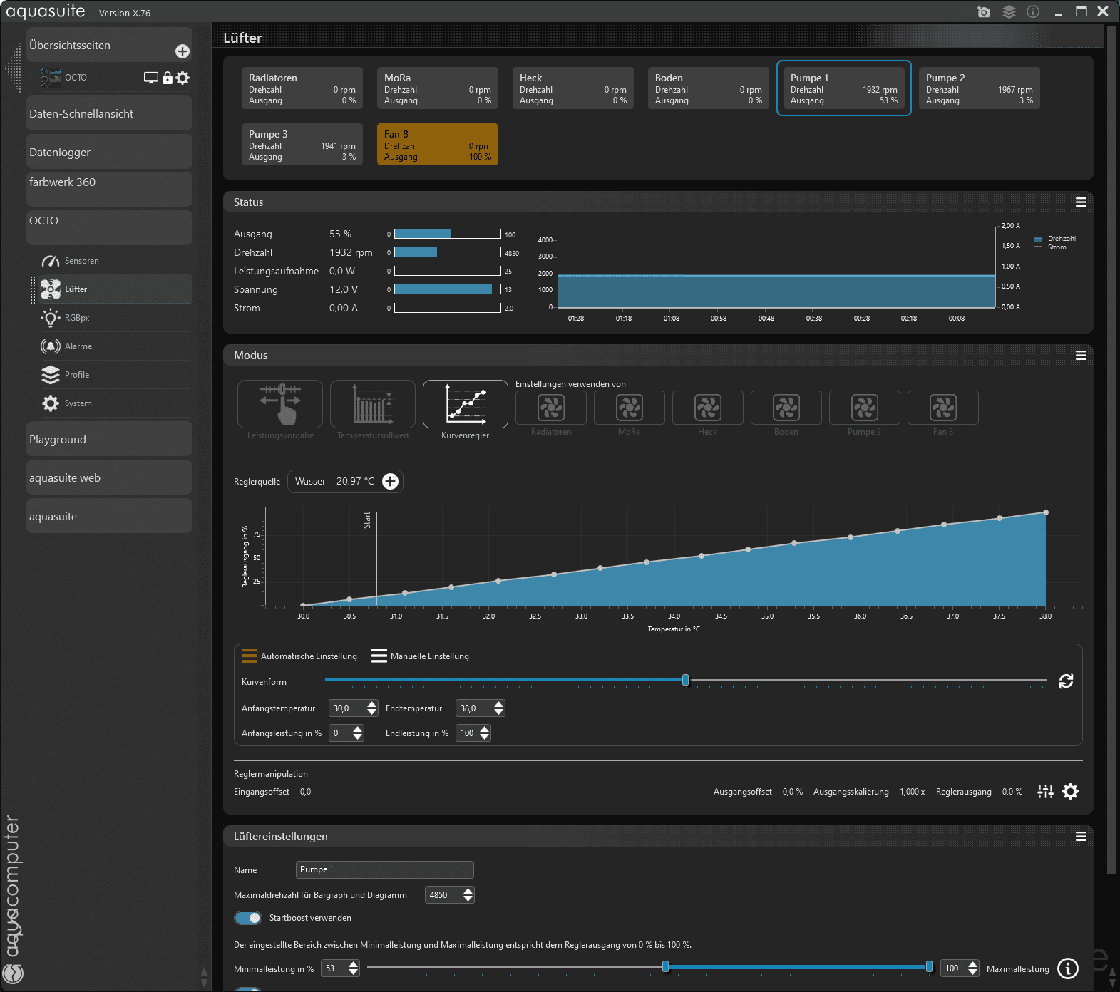

@veitograf: Ich koppele sowohl Lüfter- als auch Pumpendrehzahl an die Wassertemperatur. Als automatische Kurven angelegt, passt die Aquasuite – in meinem Fall über den Octo, dort werden die PWM-Pumpen als Lüfter erkannt – die Drehzahlen sanft den Anforderungen an.
Hast du gleichartige Pumpen, die mit identischen Drehzahlen auf gleiche prozentuale Leistung reagieren, genügt es, eine Pumpe per Kurve zu steuern und den anderen zu sagen, "nimm die Kurve der ersten". Gilt für Lüfter natürlich auch, falls gewünscht.
Tipp: Beschäftige dich mit der Software. Ist komplex, aber lohnend.
