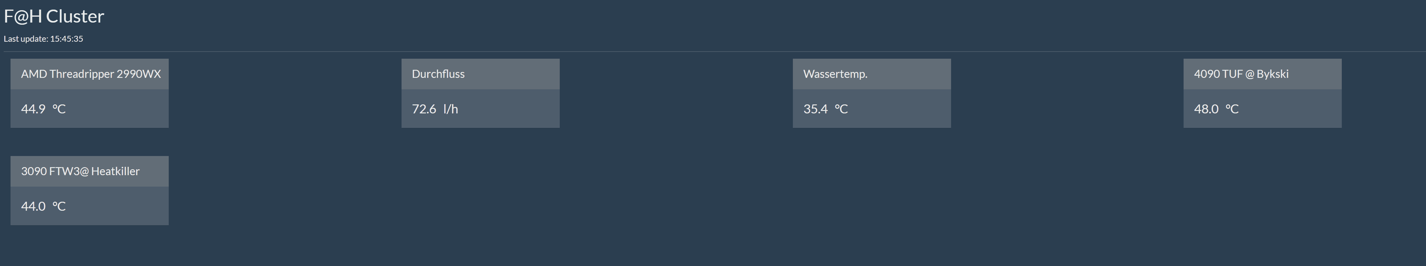

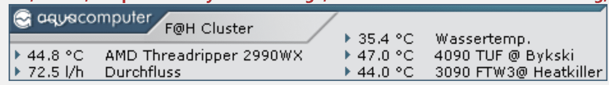

ein paar Sensoren/Angaben kannst Du ja generell übers Web veröffentlichen, egal welches Gerät
wie bei mir:
oder in der Sig
ja das weis ich , man kann auch diverse sensoren über hwinfo ausgeben im streamdeck ABER bei virtuellen sensoren habe ich noch keine möglichkeit gefunden.
ich möchte halt sowas als ausgabe haben -> und dann im stream deck oder hwinfo einblenden

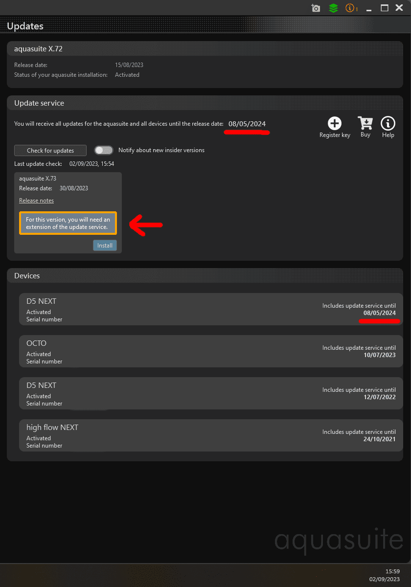

Habs natürlich erst gesehen, nachdem ich den Key schon gekauft (aber noch nicht eingegeben) habe... .
Du meinst, dass er dir Anzeigt du brauchst nen neuen Key, der bestehende aber noch gültig ist? Das hab ich noch nie gesehen. Vlt. mit dem Screen mal AC anschreiben, sollen sie den Key erstatten bzw. entsprechend verlängern.
Jetzt ist der Fehler wieder weg. Wenn ich den Key auch nächstes Jahr noch einlösen kann, behalte ich den einfach.
Dann hoffe ich für dich, dass der ab Einlösedatum läuft :-)
Das werde ich Montag erfragen. :)
