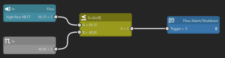

Kurze Frage zum herunterfahren des PCs mit Software. Im meinem alten PC habe ich den Aquero, dort kann ich den Pc über Alarmaktionen runterfahren lassen.
Aktuell habe ich im neuen System eine quadro und ein flow next. Ich kann zwar einen Alarm ertönen lassen, aber mir fehlt die Alarmaktion PC runterfahren`?
Kann man das irgendwie einstellen`?
@voaddi
Für den HF Next brauchst du dieses Kabel:
Der Quadro hat keinen Alarmausgang.

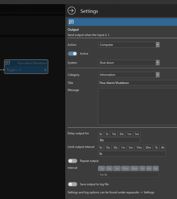

Per Software geht das über den Playground der AS:

Ah super! Also was ich nicht will über Kabel runterfahren bzw powertaste. Steht ja auch in der Anleitung kann zu Datenverlust führen.
Das wie in dem Playground sowas suchte ich :-)
ich habe keine Erfahrung ist dem playground unter welchem Punkt lebt man dass denn an?
@voaddi
Hat geklappt :-)

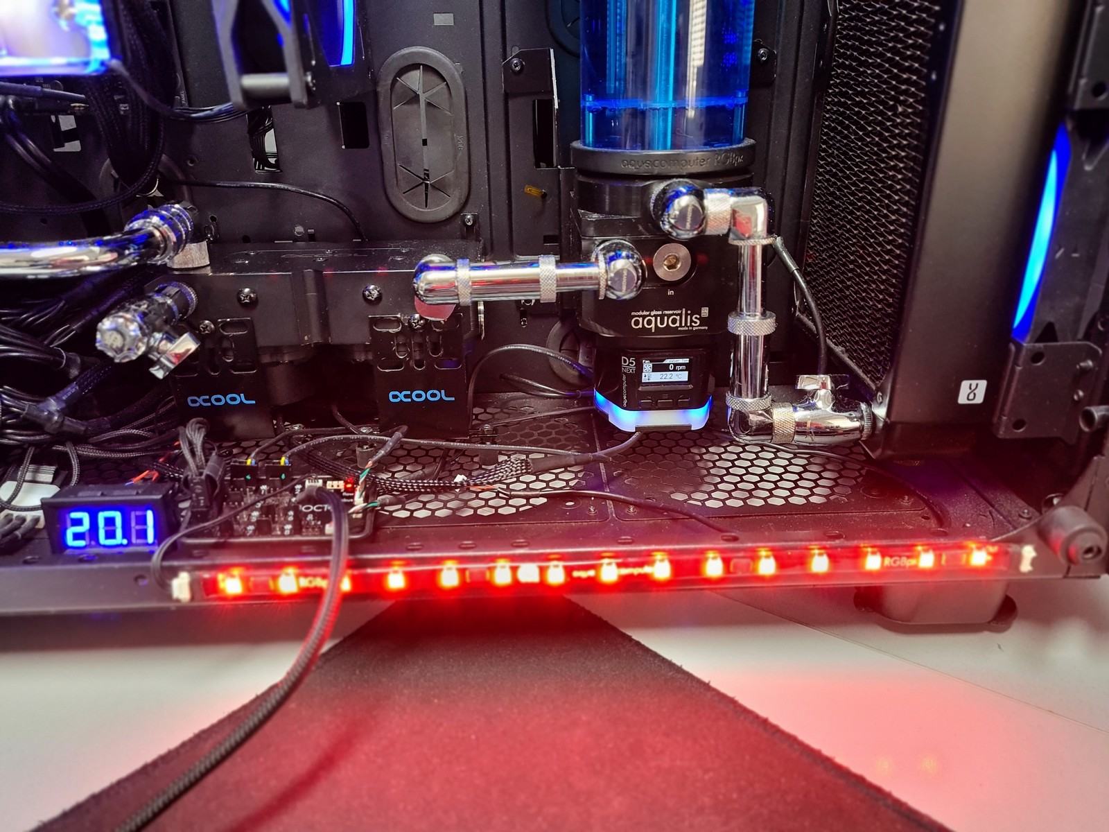

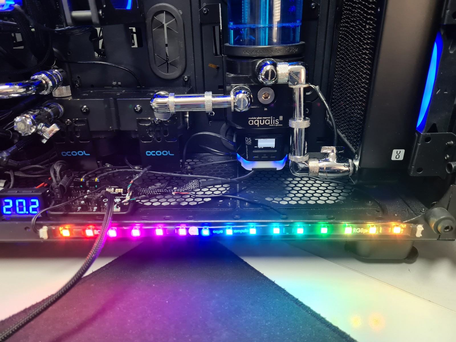

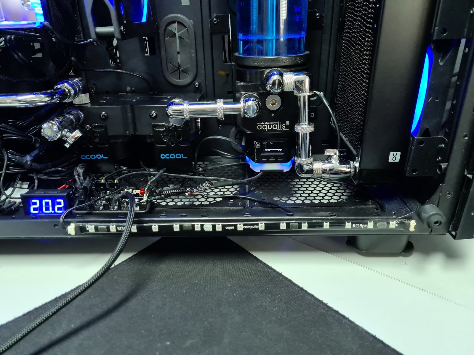

Ich habe das mal getestet. Dazu habe ich einen Inline-Sensor für die Wassertemp. genommen und für den Alarm eine LED-Leiste. Dann im Octo den Alarm aktiviert und die Alarmobergrenze eingestellt. Wenn die überschritten wird geht der Alarm los. Die Leiste ist entweder aus oder hat eine andere Farbgebung und bei Alarm blinkt sie rot. Hast das so gewollt oder habe ich etwas nicht verstanden?

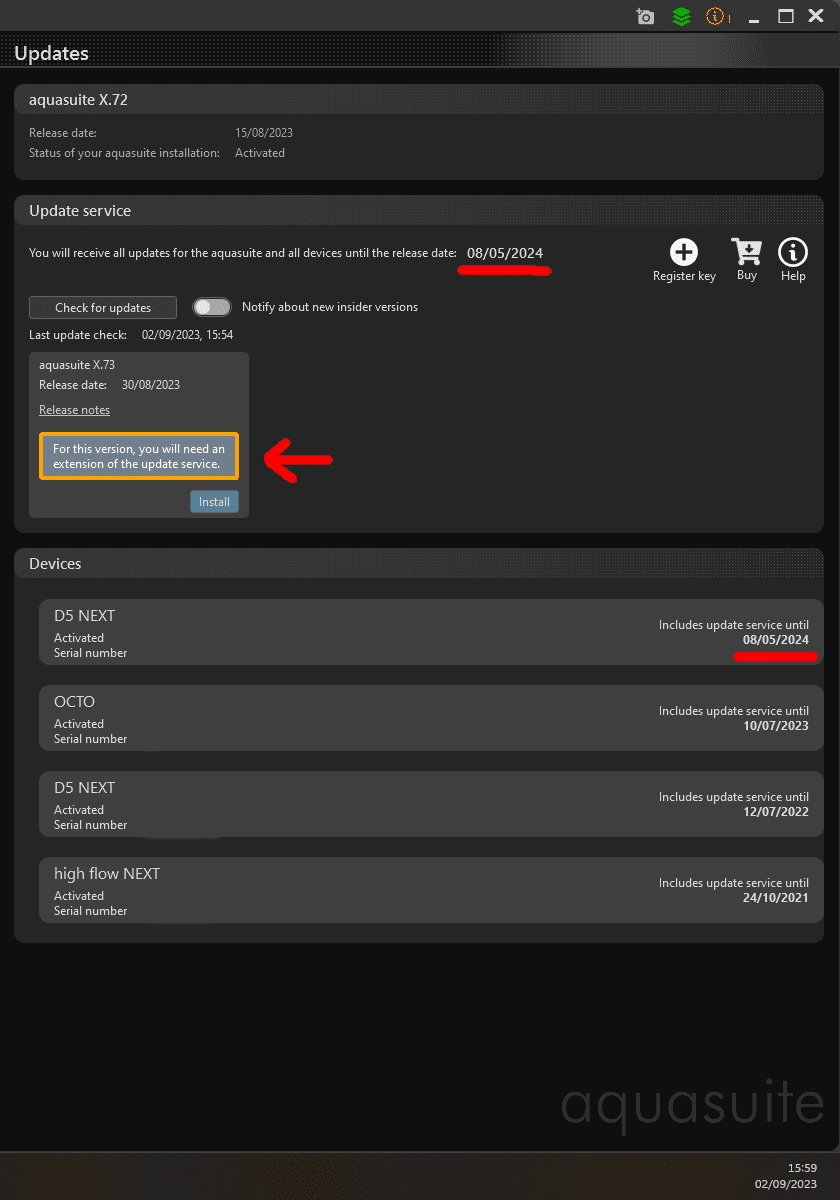

Hast du evtl. manuell ne zu aktuelle Version installiert und deswegen will er es jetzt nicht mehr? Ansonsten was Icke sagt, Support anschreiben, die maximale Version zu der deine Lizenz gültig ist läuft unbegrenzt weiter.
Die X.75 ist ja auch die aktuellste Version und am 13.09.2023 veröffentlicht worden.
Wenn die neueste Lizenz deiner Geräte davor abgelaufen ist dann musst du entweder eine neue Lizenz kaufen oder eine ältere Version* der AquaSuite installieren.
* dann darf die AS Version aber nicht älter sein als die Firmware-Versionen der angeschlossenen Geräte

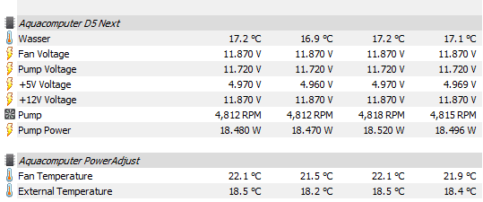

Kann ich mir den Durchfluss vom HighFlow auch über HWInfo anzeigen lassen? Da die D5 Next keinen Durchfluss anzeigt, musste ich mir noch einen Sensor dazu kaufen. Nun ist die Lizenz der Aquasuite abgelaufen und ich soll nochmal zahlen. Das würde ich gern umgehen.
klar wieso nicht - der durchfluss sollte stock schon bei dir drin stehen
Sollte dann so aussehen, jup überlesen egal doppelt hält besser

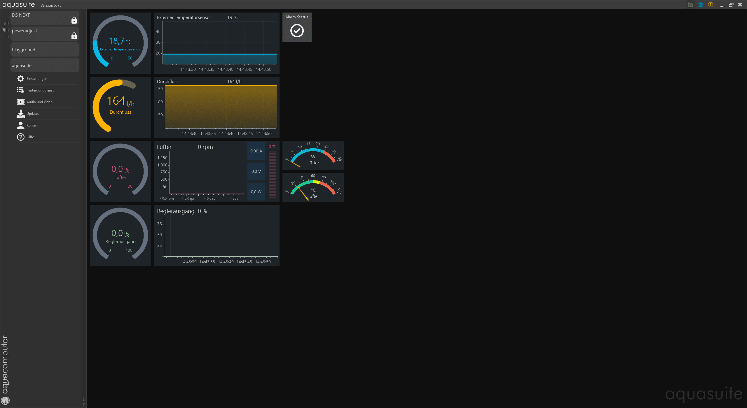

@Maexi genau da fehlt mir eben der Duchfluss
Das ist mein Problem...in der Aquasuite ist er aber da.

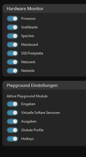

Die Shared Memory Unterstützung ist in HWInfo aktiviert? Welchen DFM hast Du oder nimmst Du den aus der D5
In der AS auch Hardwaretracking aktiviert?
Das ist neben als Admin starten, dem Hintergrunddienst die dritte Option, weshalb bei mir etwas nicht angezeigt wird, wo ich als erstes nach schaue.
