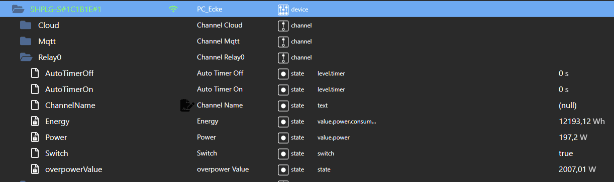

Hi,
ich messe den Stromverbrauch mit einer Shelly Plug S.
Die Werte werden an eine Openhub Instanz durchgereicht.
Hat wer einen Plan, ob ich mir einen Wert aus dem Openhub oder direkt von der Steckdose auf dem Aquasuite Dashboard durchreichen kann?
