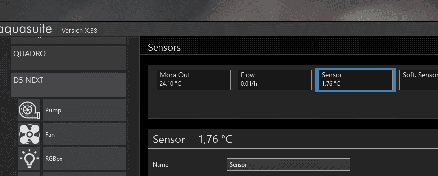

"Mora Out" ist der in der D5 Next integrierte Temp Sensor, welchen ich nur umbenannt habe.
Damit der virtuelle Sensor in der Auswahl auftaucht, musst du ihn auf dem Gerät nochmal als Soft. Sensor anlegen:
Danke genau das war mein Fehler. Den Besagten Sensor hast du dann als Quelle für die Pumpe genommen?
Wenn ich das nur einmal verstehe, kann ich das sowohl für die Pumpe als auch Lüfter ausprobieren und da herumbasteln.
Ja genau, den Sensor dann als Quelle auswählen.
Hab bei mir aber noch nix umgestellt, war nur zum Test.

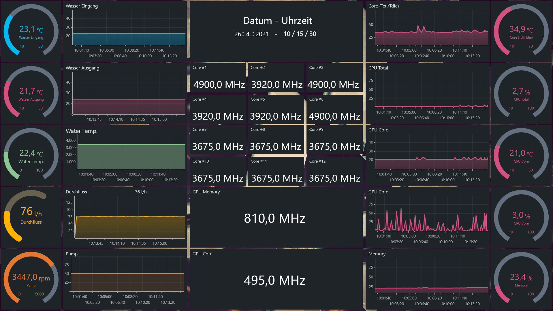

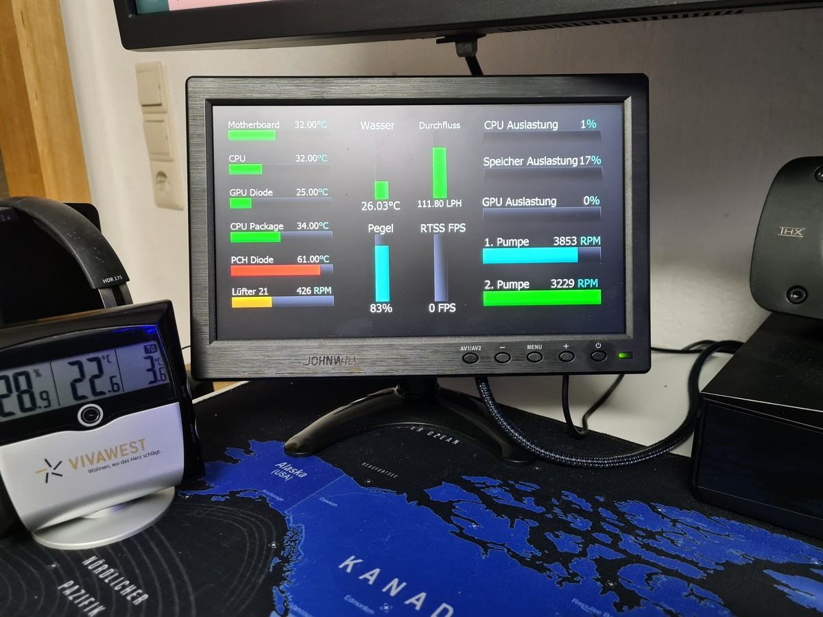

ich habe das einfach so gemacht. Habe nur die wichtigen Teile in Echtzeit auf nen kleinen Monitor gepackt und wird nur wenn ich zocke genutzt.

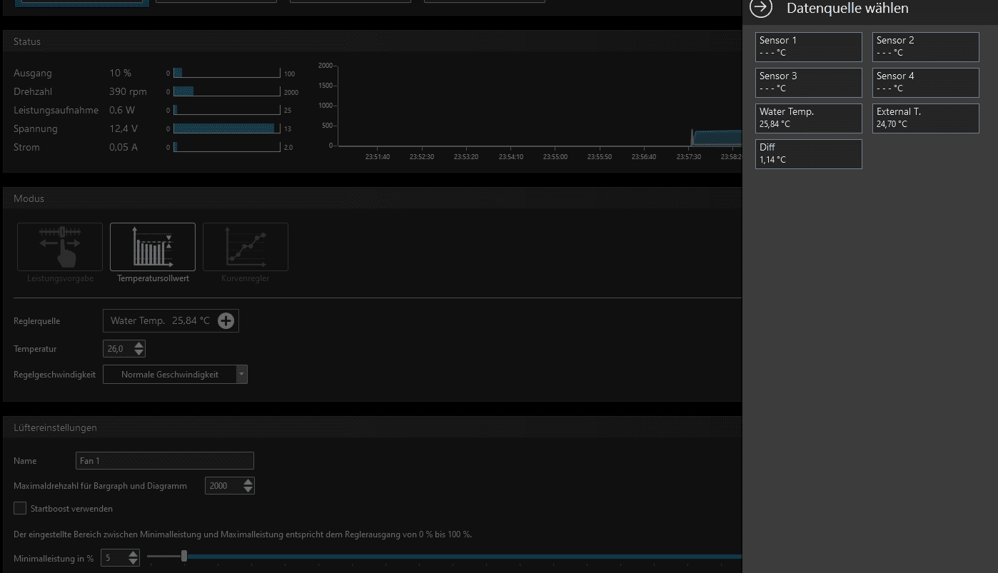

Möchte die Lüfter lautlos auf einem Mindestwert haben z.B. 55% und dann nur ab einem gewissen Schwellen-/ Gefahrenwert oder im OC profil bei ner gewissen Last 55-100% macht.
Wenn ich den auf 2 Grad stelle und das Delta bei 3 Grad liegt gehe ich davon aus dass der Lüfter ab 2 Grad anspringt, aber da tut sich nichts.

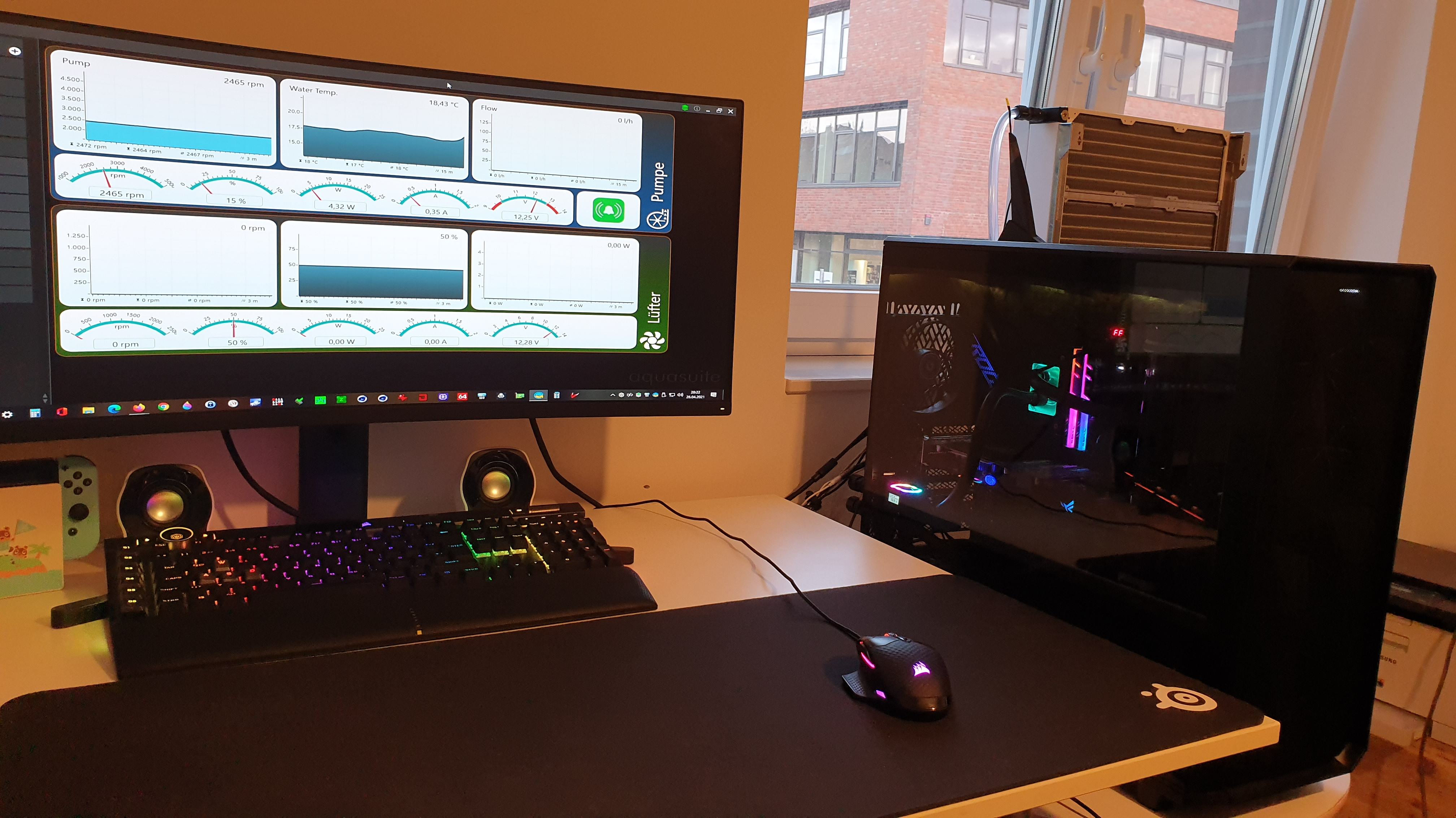

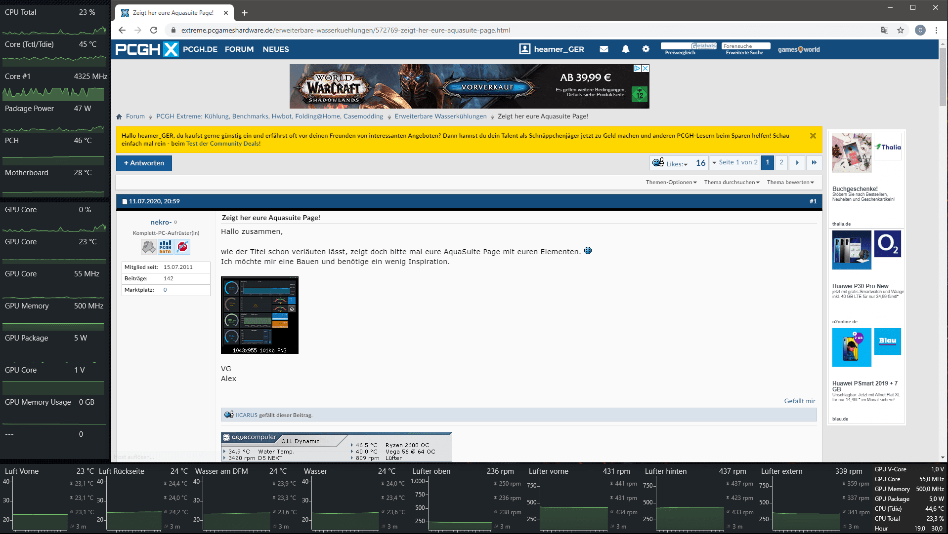

Zwar das falsche Forum im Browser (wusste das ich das mal da hochgeladen hatte) aber bei mir hab ich das auf meinen 24 zoll 2. Monitor und halt noch platz um nen twitch Stream oder so nebenbei laufen zu lassen und trotzdem alles im Blick zu haben.

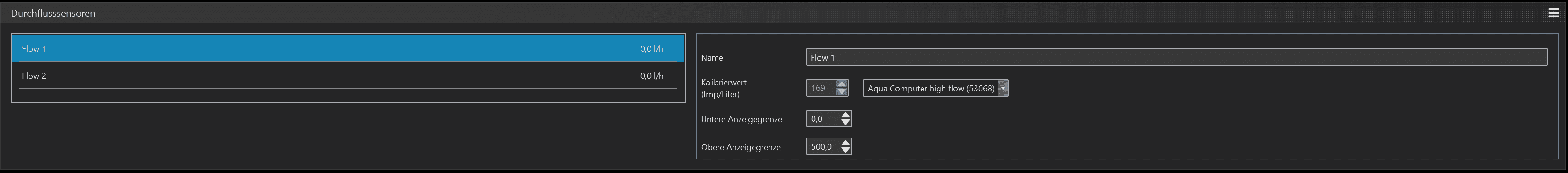

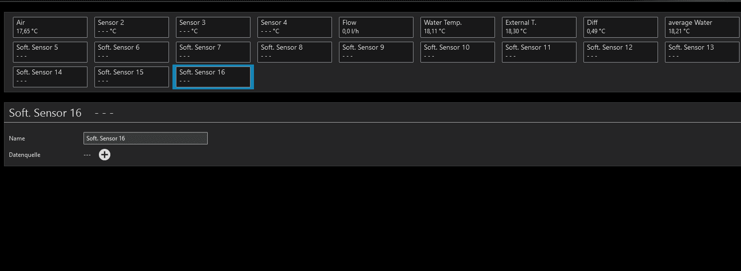

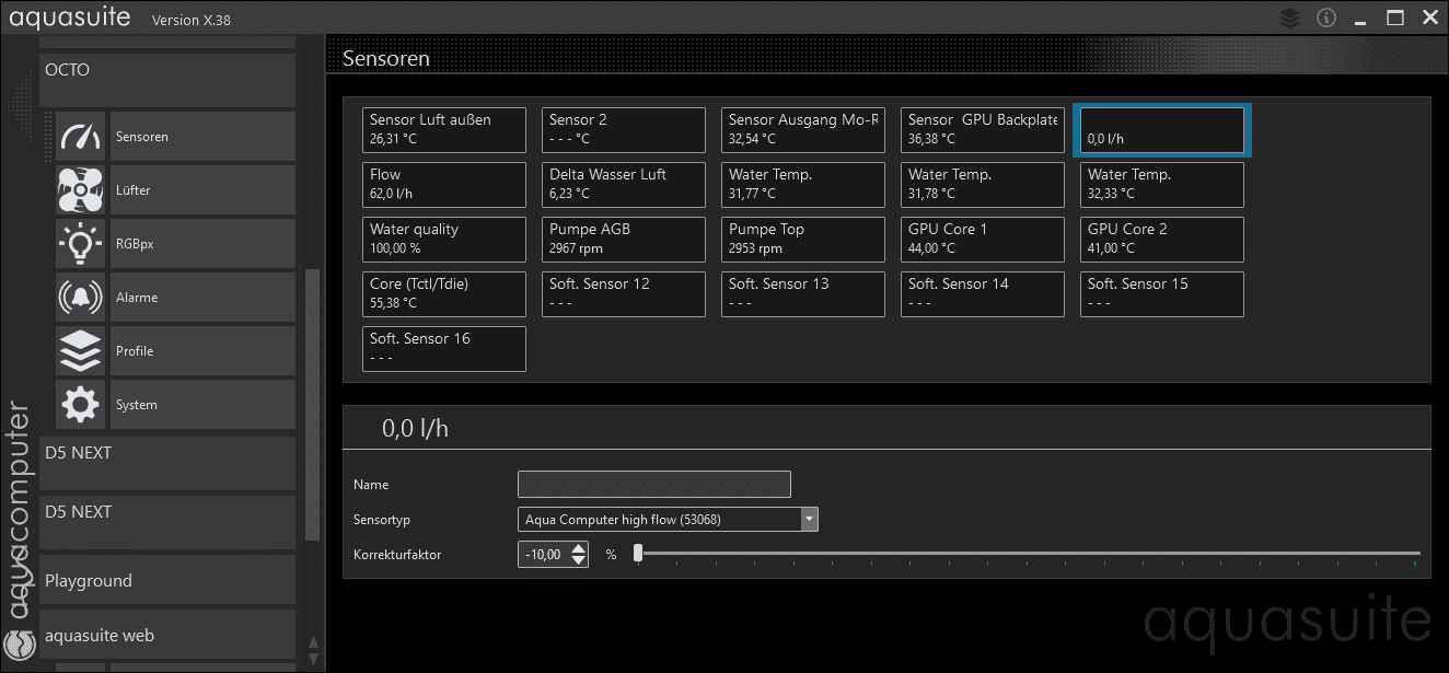

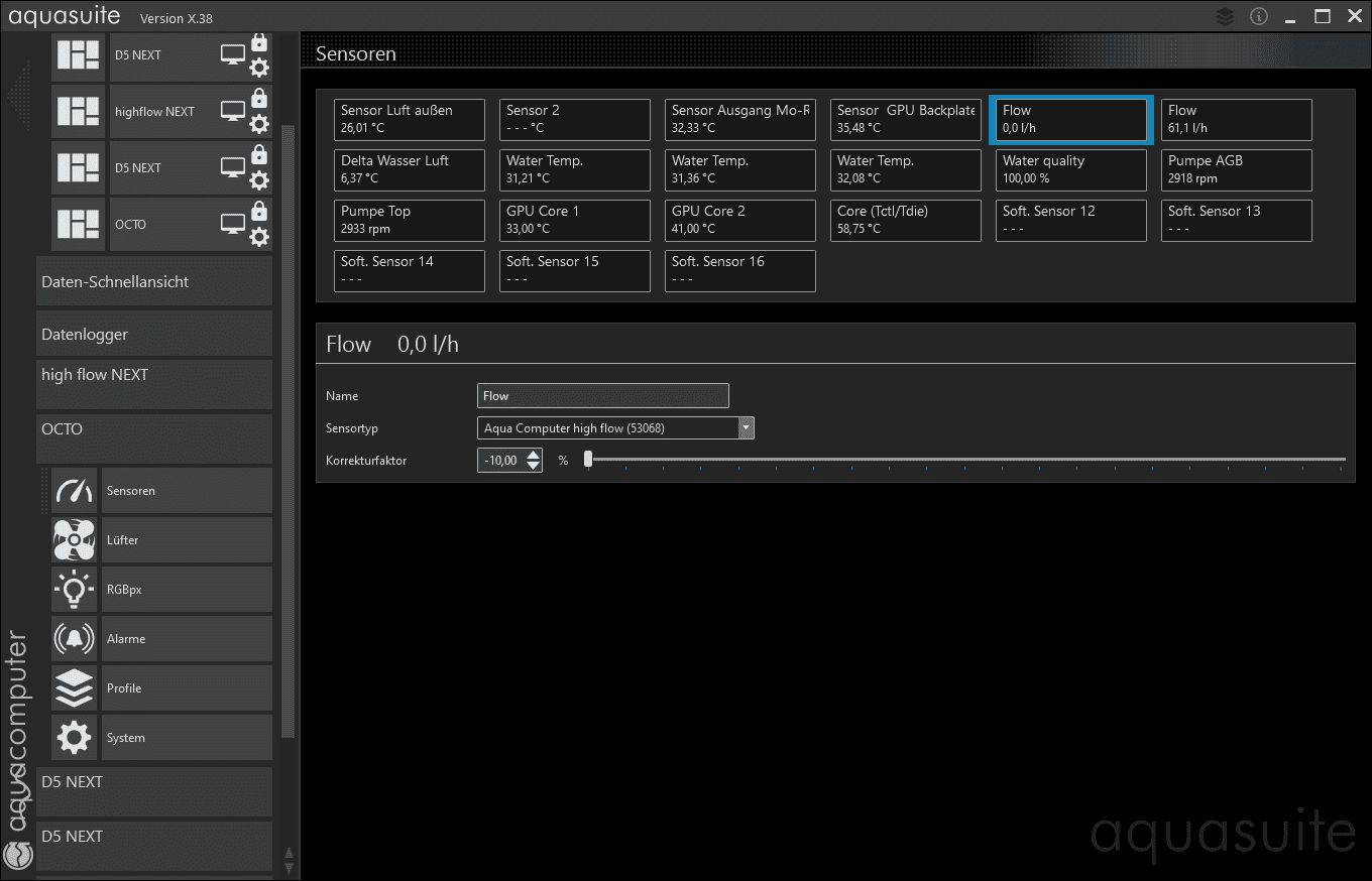

BTT: kann mir jemand sagen, wie ich in der Aquasuite einen Sensor löschen kann, den es nicht mehr gibt? Hab da noch so einen "Flow" ohne Wert, der von einem defekten Highflow USB übrig ist. Bekomme das Teil nicht gelöscht 🤔
Da Alzheimer eher das Kurzzeitgedächtnis betrifft, kann's zumindest das ja schon mal nicht sein ... duck und wech :rofl:
Ist etwas nervig. Ich gehe in den Sensor, dann benenne ich die immer in den Standard Namen zurück in dem Fall Soft. Sensor 16 manchmal muss ich aber nochmal auf öffnen der Quelle und schliesse das. Gehen und dann einfach raus, damit er die Quelle entfernt.
Wie meinst Du denn "ich gehe in den Sensor"?
Auf meinem Screen oben bin ich doch auf dem Sensor, oder verstehe ich Dich falsch? Dort kann ich leider keine Datenquelle mehr öffnen oder löschen, weil der defekte Highflow USB bereits ausgebaut ist.
Edit: Umbenannt habe ich ihn nun wieder in "Flow" ... ändert nix ..
Das ist meines Wissens unlöschbar - sei es beim Quadro, Octo oder auch beim Aquaero. Er wird immer 0,0 l/h anzeigen.
Beispiel aus meinem Aquaero:
Oh, ok ... it's not a bug, it's a feature :wall:
Danke Dir, dann brauche ich zumindest nicht mehr weiter suchen ...
Dann ist das aber kein Software Sensor, die kannste löschen. Flow Sensoren sind fix und dauerhaft.
Ja, die Steckplätze für einen DFM sind im Prinzip "hart verdrahtet".

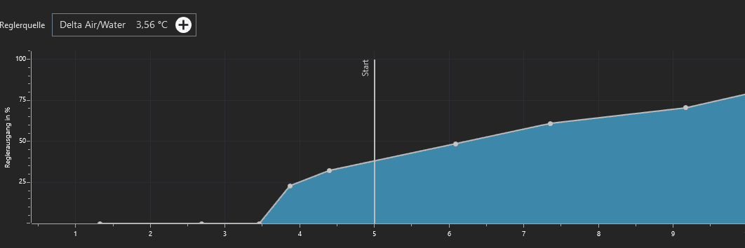

Kannst du davon mal nen Screen deiner Einstellungen machen? Ist sonst schwer zu beurteilen. Falls der Screen den du die mir per PN zu diesem Problem geschickt hattest noch aktuell ist: Du hast den "Start" Strahl (diese vertikale Linie) auf ca. 3.3 grad gestellt. Es verhält sich dann so, dass bei 3.3 grad angeht, die Lüfter entsprechend der Kurve arbeiten. Wenn es wieder unter die 3.3 Grad fällt, bleiben die Lüfter immer noch entsprechend der Kurve aktiv, was bei deiner Kurve 2grad wäre. Ein Versatz ist hier deswegen sinnvoll um ne Lüfterdisco zu verhindern. Weil die Lüfter ja sonst bei 3.3° angehen, runter auf 3.2 gehen, aus -> 3.3° an -> 3.2° aus usw. Wenn du tatsächlich willst, dass bei Delta 2° die Lüfter anlaufen, musst du dahin den Start verschieben, da würde ich dann allerdings zusätzlich die Kurve noch etwas niedriger als 2° setzen um das vorher beschriebene Problem zu verhindern. War das verständlich? :fresse:
Um es nochmal mit meiner eigenen Kurve zu verdeutlichen:
Hier würde der Lüfter bei 5° mit ca. 40% RPM Leistung starten und wenn die Temperatur abfällt, werden die Lüfter entsprechend langsam bis bei ca. 3.5 grad wieder idle angesagt ist.
Das Poroblem ist gelöst, ich lass es einfach statisch, da mein Delta T Wasser Luft selten die 2 maximal 4 Grad überschreitet und das nur für wenige Sekunden. Wieso auch immer habe ich jetzt sogar -0,55 Dabei ist der Sensor verbaut wie zuvor. Habe jetzt nur die letzten 3 Lüfter am Mora angebaut, Quadro in der Slotblende verschraubt, bisschen Kabelmanagement.
Das mit dem Quadro fix setzen war die beste Idee seit langem^^

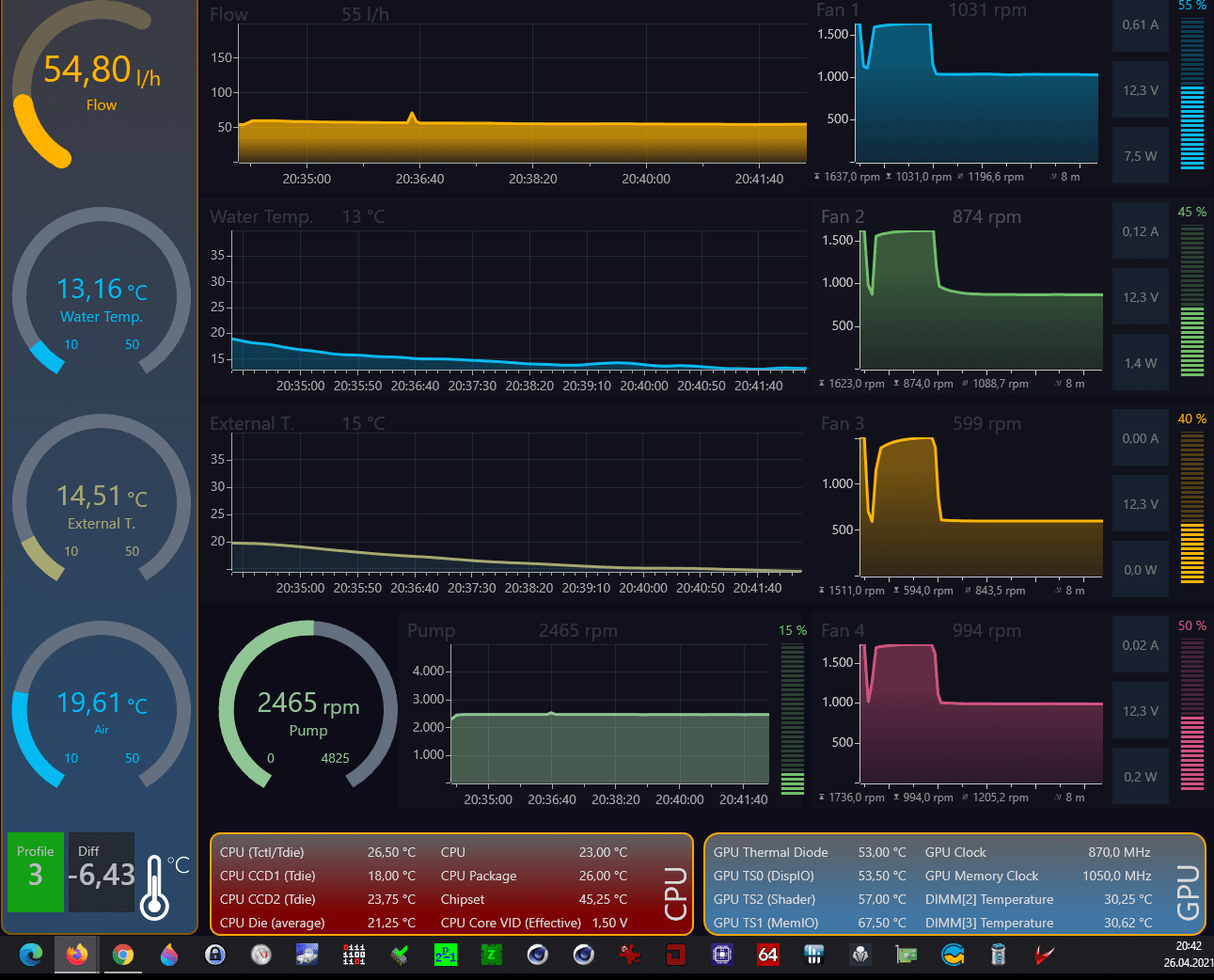

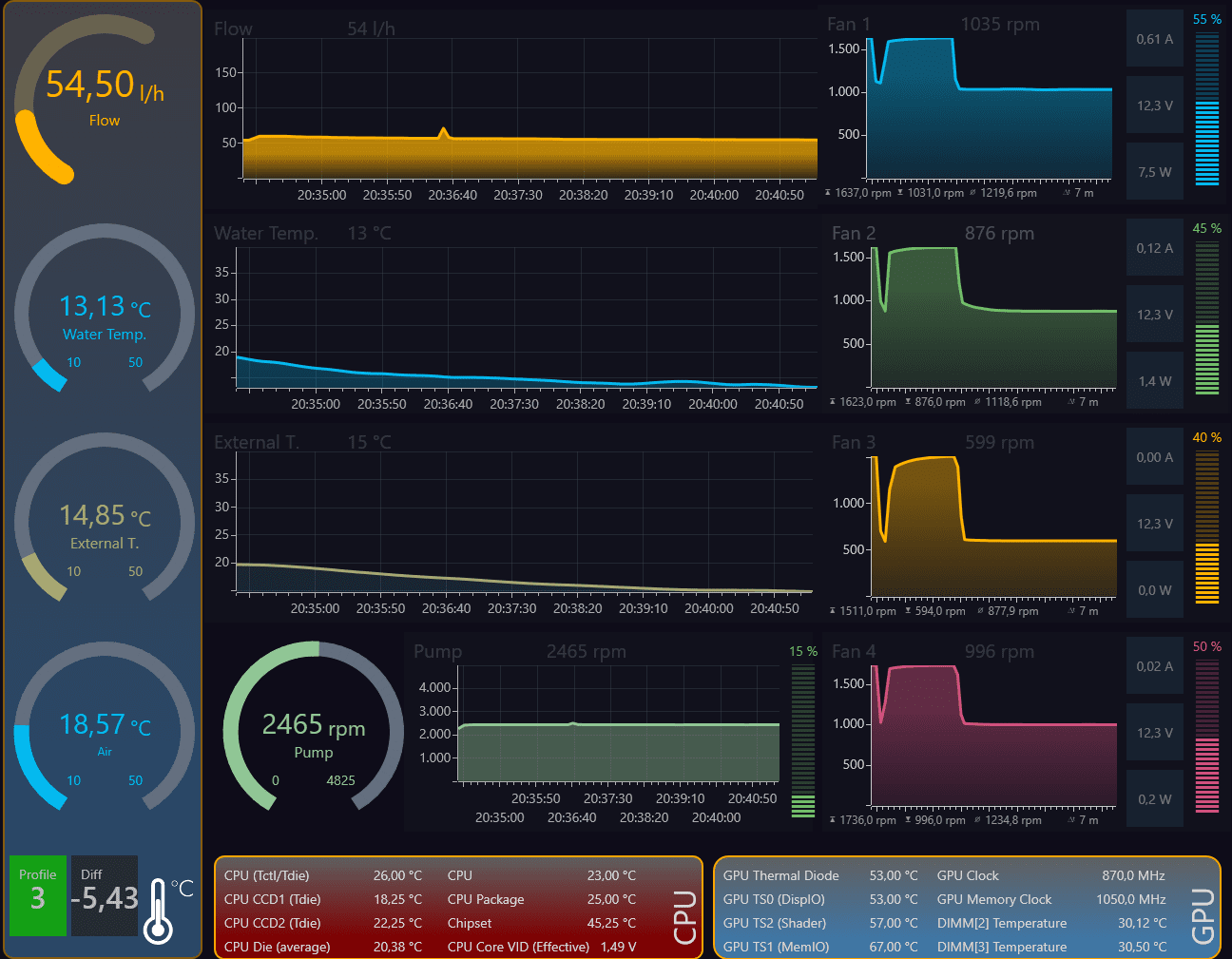

Pustekuchen, der MoRa hat sich gerade wieder so dermaßen abgekühlt, dass die Raumtemperatur nichtmehr hinterher kommt.

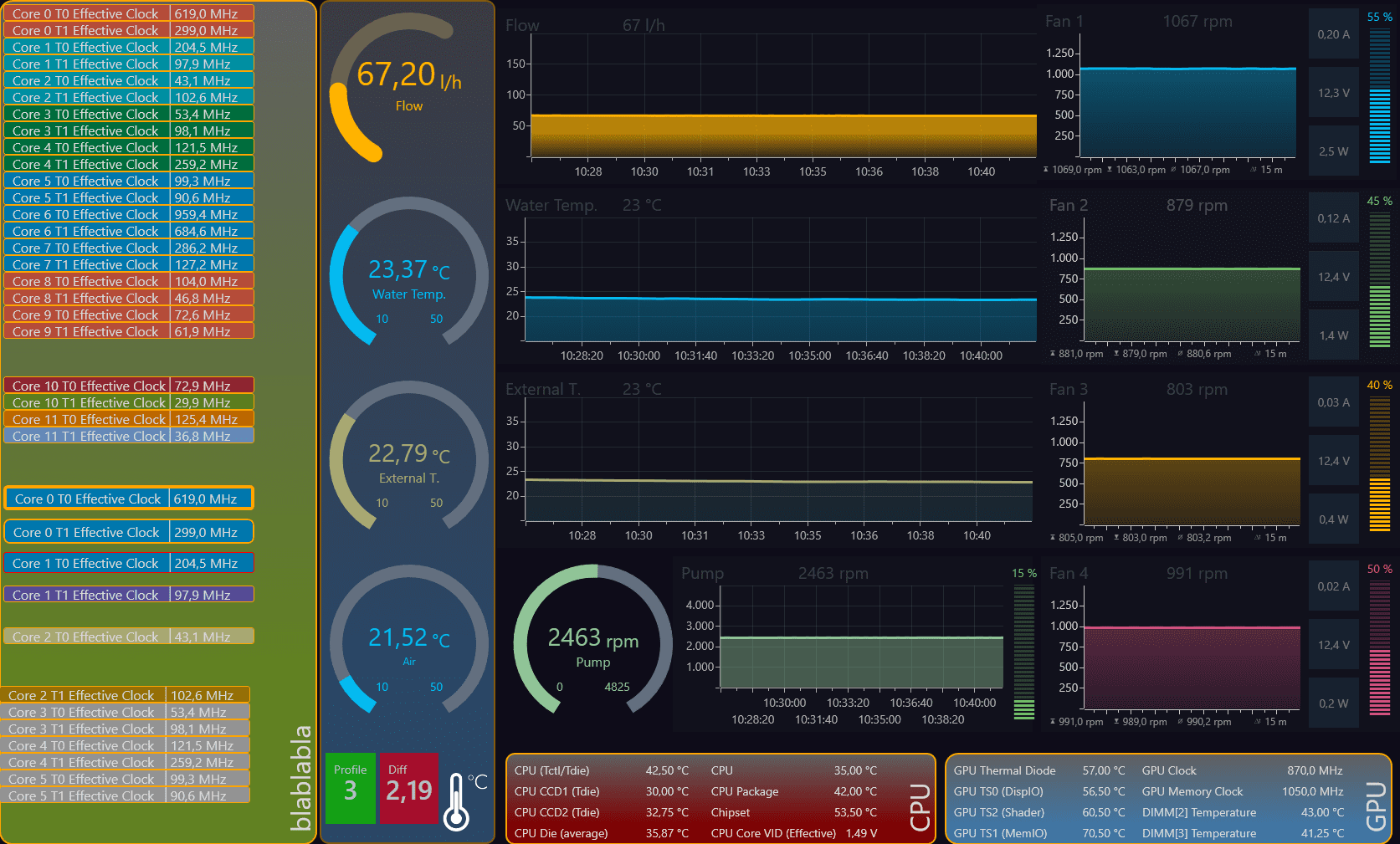

Delta T Wasser Luft -6? Muss ich das verstehen?Raumtemperatur leigt laut Sensor+ Thmerometer mit 4 Sensoren im Raum bei 18,1 Grad, der Sensor pendelt sich auch wie sonst etwa bei 17,9 bis 18,3 ein das ist alles korrekt.
Das kann ja schon fast nicht mehr sein. Hast du den Mo-ra wieder zum Fenster raus gestellt? 🤣
@KaerMorhen
Was ist denn der Unterschied zwischen "external t" und "air"?
Müsste der virtuelle Sensor nicht sein: "external t" minus " water temp"? Dann wärst Du im Plus und der Wert wäre stimmig.
Aktuell rechnest Du anscheinend "water temp" minus "air". Ist dann evtl. "water temp" minus "Luft im Gehäuse" - das könnte schon sehr gut Minuswerte ergeben
