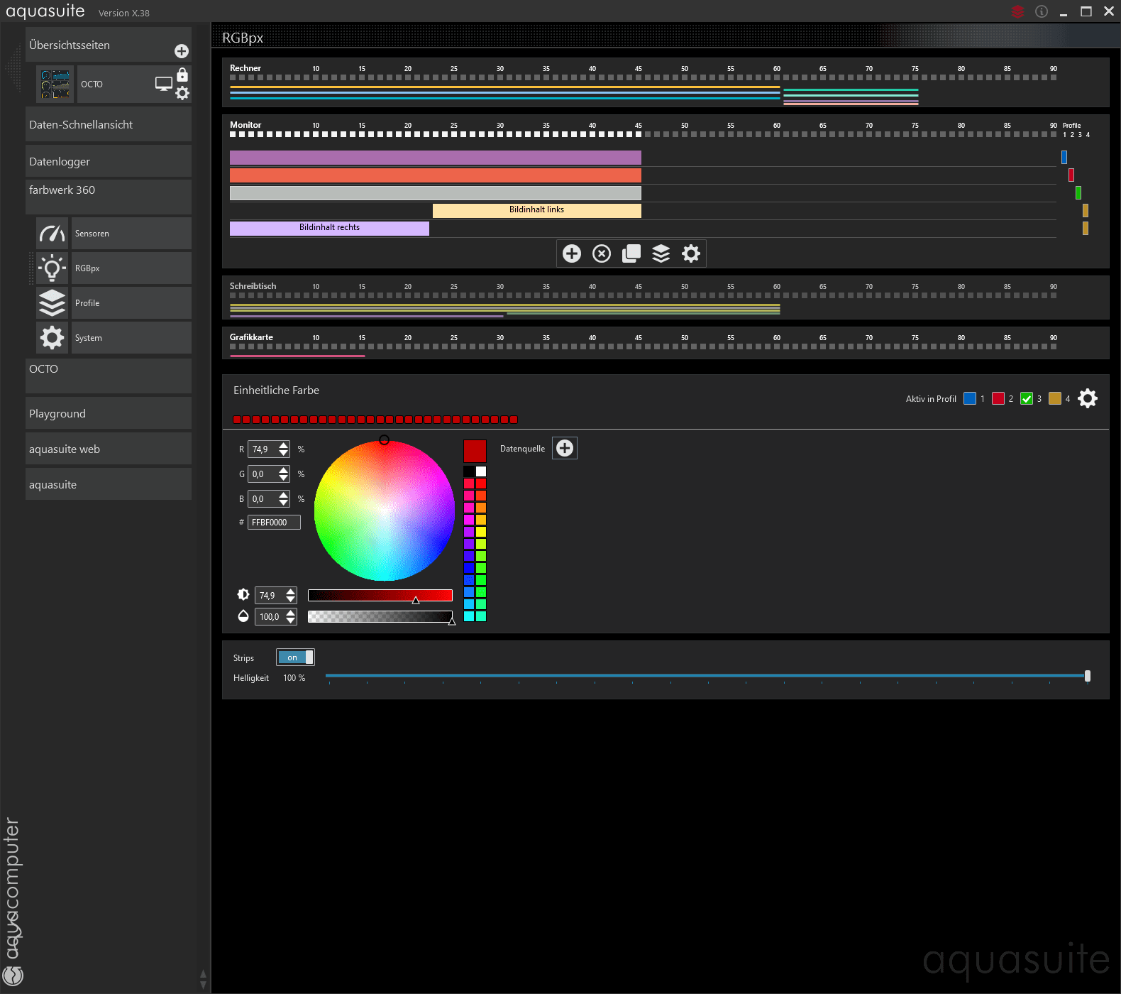

Kann ich über Farbwerk eigentlich auch die Helligkeit für die einzelnen Streifen separat regeln oder geht das nur für alles gleich?
Finde in der Aquasuite nur den Regler für alle.
Das geht mit dem Helligkeits-Schieberegler (im Screenshot unten auf 74,9).

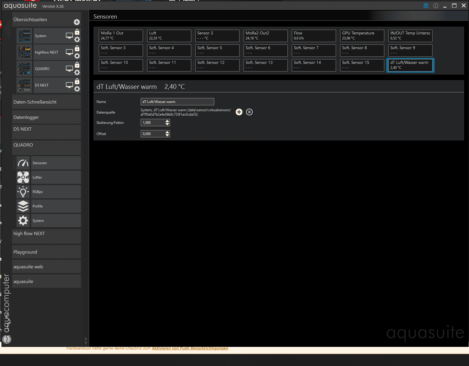

Ich suche noch eine sinnvolle Verwendung für die 4 Aquaero-Temperatursensoren.
Raumtemperatur, um dann mit dT Raum zu Wasser den Kreislauf zu regeln, aber sonst?
Hab meinen Raumluftsensor jetzt mal umgebaut, von "hinten oben" nach "vorne unten", der zeigt jetzt korrekt an. Vorher war immer Sommer. :d
Das haben doch bestimmt schon ein paar Leute realisiert. Fände es spannend, die Sensorverknüpfungen hier zu sehen.

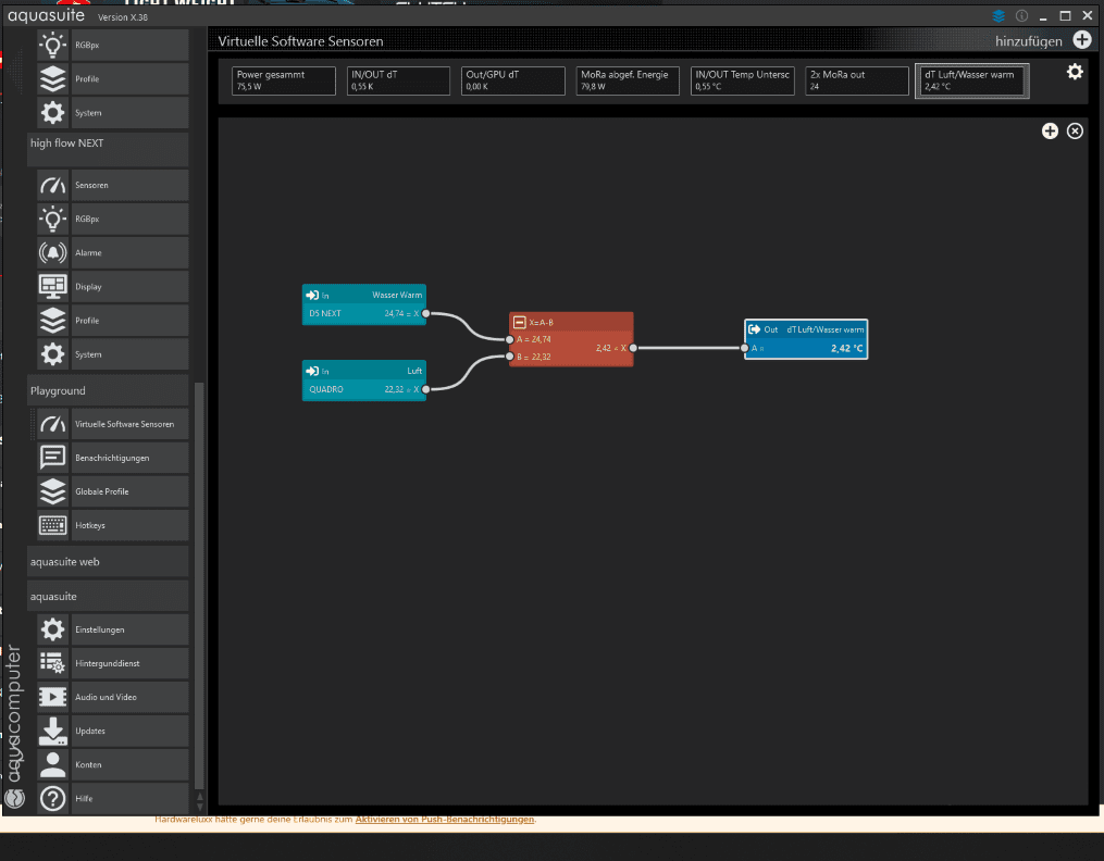

Meinst du das?
Bitte °c angeben. K nimmt der virt. Sensor nicht

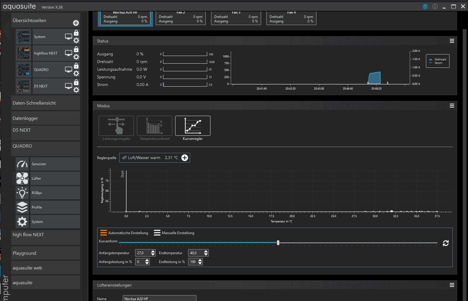

Den virt. Sensor, dem Gerät was steuern soll, hinzufügen.
Austoben. Entweder Manuell oder Automatisch

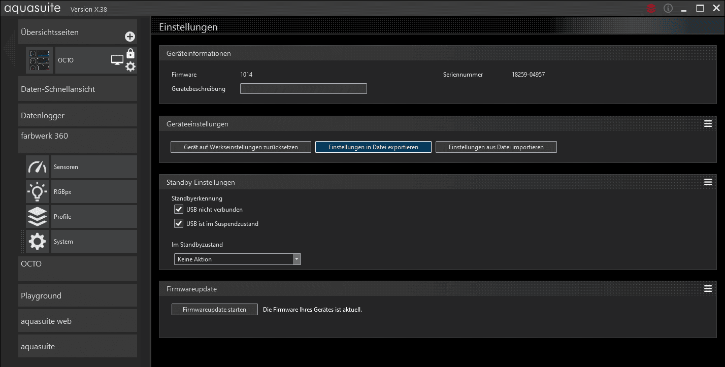

Edit:
Ich nehme an, damit ("Einstellungen in Datei exportieren") erziele ich für die Profile den gewünschten Effekt, siehe Bild. Eine Profile-XML wird als Datei zum Exportieren nach ...\Dokumente\aquasuite\profiles angeboten. Vor dem Export ist der Ordner leer, standardmäßig passiert da also nichts.
Die Verknüpfung der Softwaresensor-Elemente auf der (wieder importierten) Übersichtsseite zu den Softwaresensoren des Octo war nach der frischen Windows-Installation aber auch weg, ebenso die virtuellen Sensoren. Dafür braucht es dann wahrscheinlich wirklich C:\ProgramData\aquasuite-data, das Dateien wie Settings_SoftwareSensors.xml und Settings_VirtualSoftwareSensorStorage.xml enthält. Der "profiles"-Ordner in diesem Verzeichnis ist standardmäßig aber ebenfalls leer, auch bei eingerichteten Profilen.

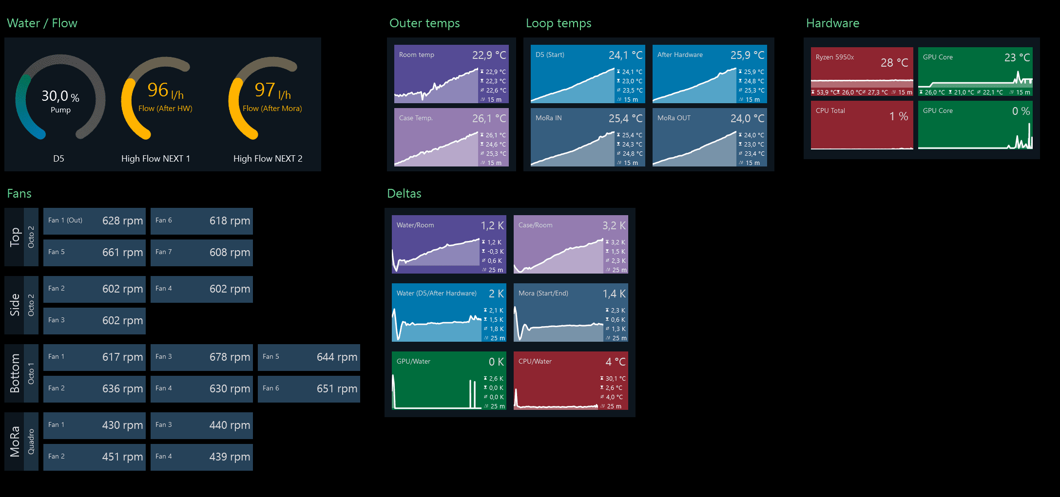

Hier mal meine Übersichtsseite:

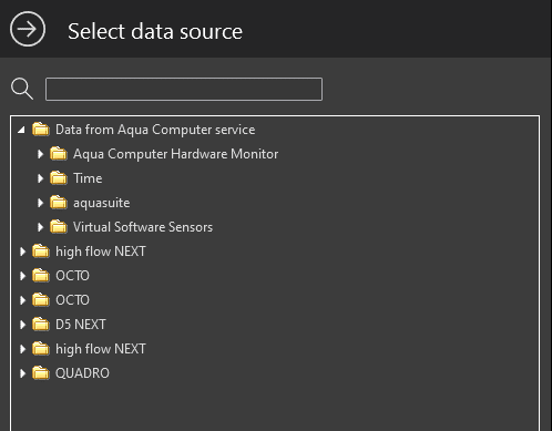

Dazu auch noch eine Frage :d.
Ich wollte jetzt mal auch sowas wie Gesamtleistung der Komponenten anzeigen lassen.

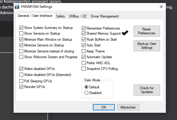

Der AC monitor hat die aber gar nicht drin. Deswegen dachte ich das ich die Sensordaten auf HWInfo64 importiere, was aber irgendwie nicht ging.
Hab HWInfo vorher gestartet dann AC (Auch mal mit Adminrechten) aber HWInfo taucht nicht auf.
Hat jemand ne Idee? :unsure:
Häkchen bei HWInfo gesetzt?
jup, ausser kaufst die Pro Version
