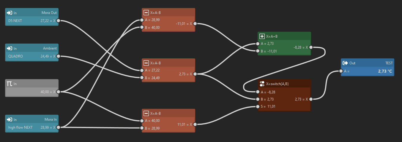

Ich wohne im Altbau unterm Dach und habe mir für die besonders heißen Sommertage folgendes überlegt:
Was es tut:
- Bis 40° Mora-In werden die Lüfter per Sollwertregler über Delta Ambient/Mora-Out geregelt.
- Ab 40° Mora-In wird zum Delta Ambient/Mora-Out das Delta 40°/Mora-In hinzuaddiert, um die Lüfter schneller drehen bzw. die Wassertemp nicht weiter ansteigen zu lassen.
Was denkt ihr dazu?
Edit: Hatte im zweiten Punkt einen Fehler und korrigiert.
Was denkt ihr dazu?
Denke das wird für den Zweck funktionieren. Aber wenn es dir nur drum geht ab 40° Vollgas zu geben, könntest du ja auch einfach ne Abfrage machen für Wasser temp >40° und dann den Ausgangswert Konstant mit irgend nem hohen Wert ausgeben? Wäre nicht so fancy, aber leichter zu lesen und würde das gleiche Ergebnis bringen.
@Tundor Vollgas will ich nicht, sondern ansteigend. Dass mit dem fixen Wert hatte ich auch überlegt, denke aber, dass das ganze dann anfängt zu "pendeln", sprich überschreitet die Schwelle, Lüfter drehen hoch, Wasser kühlt runter, Lüfter drehen wieder runter. Daher die Idee das über ein weiteres Delta langsam ansteigend zu machen.
Die 40° sind ja auch noch nicht fix. :)
@Techlogi: hast du eigentlich die beiden Sensoren kalibriert, sprich, zeigen die die gleiche Wassertemperatur an? Teilweise hat man da 1-2°C Unterschied, bei so einer Rechnung fällt das dann schon ins Gewicht. Ansonsten schöne Idee!
@deveth0 Noch nicht, steht aber noch aufm Plan.

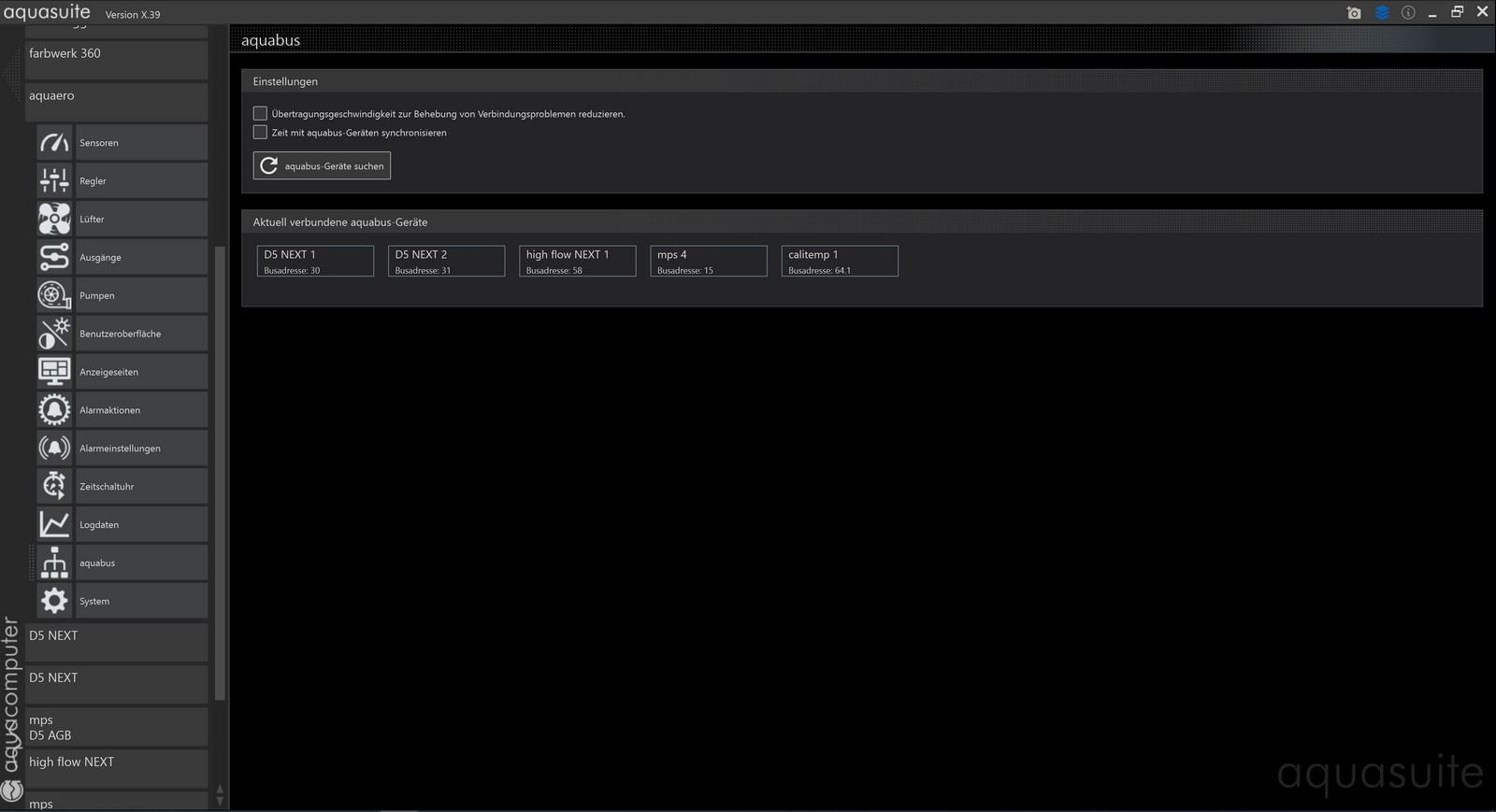

Moin, hab da mal ein Problem: Aquasuite mit 2x D5 Next, 1x HighFlow Next, USB geht alles über Hubby 7, Strom via Molex->SATA an Netzteil. Hab die High Flow Next erst gestern neu hinzugefügt. Alles wurde erkannt und ich konnte gestern damit problemlos arbeiten. Heute morgen fahre ich den Rechner hoch und die Aquasuite erkennt keine Geräte mehr, keine der 2 D5, keine High Flow, nix. Alle Geräte laufen allerdings, bekommen also Strom, beide Pumpen als auch der HighFlow tun, was sie tun sollen (auch extern am Display zu erkennen). Habe bereits andere USB-Ports versucht, alles komplett vom Strom genommen, mehrere Neustarts, Geräte am Display auf Werkseinstellung zurückgesetzt, nichts hat geholfen. Die Geräte werden nicht mehr erkannt. Was kann das sein?
Wackelkontakt in den Steckern war es bei mir.
etwas vergessen, Powerbrücke steht auf Sata?
Der Jumper steht nicht auf Sata, nutze ja Molex (sorry falsch, USB wird natürlich für Strom genutzt). Habe jetzt mal die 2 D5 direkt via USB angeschlossen, dann werden beide D5 wieder erkannt, der HighFlow via Hubby aber nach wie vor nicht. Der Hubby scheint nicht mehr zu funktionieren. Echt merkwürden, gestern abend lief alles bestens.
wenn der wegen zu vieler Geräte zu wenig Strom über USB bekommt, bekommste eventuell Probleme. Meine Geräte 6 an der Zahl laufen über Sata problemlos, hin und wieder mal einen Wackler aber sonst laufen sie wie sie sollen.
Außer dem Hf Next wird ja aber keines der Geräte Strom über usb ziehen. Die D5 next hängt ja bei ihm über sata am Netzteil und nur einen hf next sollte da ja schon ohne SATA Versorgung möglich sein? Oder hast du noch anders dran hängen?
Ne, stimmt so wie Tudor beschrieben hat. Die 2 D5 Next bekommen Strom via Sata->Molex->Netzteil. HF Next bekommt als einziges Gerät Strom via Hubby-USB. Stromversorgung funktioniert ja bestens via Hubby, nur das USB-Datensignal kommt nicht an. Wenn ich alles direkt anschliesse ( ohne Hubby), wird wieder alles erkannt.
Wenn es gestern nicht komplett mit hubby funktioniert hätte, würde ich ja auf was anderes tippen (HUB Konflikt o.ä.). Hab auch schon alle Kabel auf Wackler geprüft, tut sich nix. Für mich sieht das so aus, als ob sich der Hubby verabschiedet hat.
jup, ich spreche aber über die Elektronik, aber ich bin kein Fachmann, möglich das ich falsch liege. Ich rede nur über meine Erfahrungen. So ähnlich verhält sich auch mein externer USB-Hub. Ich habe zwei, einen passiven und einen aktiven. 2 USB-Festplatten am passiven Hub reichen schon neben anderer Geräte, das eine nicht mehr erkannt wird. Beim aktiven Hub habe ich das nicht. Aber ok wie gesagt kann ja sein das ich falsch liege.
Sicher, dass die Steuerung der D5 nicht über USB den Strom zieht? Ein Quadro funktioniert soweit ich weiß zb nur über USB, wenn du auch per USB Strom dranhängen hast, nur Molex reicht nicht.
Die 2 D5 liefen bisher immer via Molex + USB Hubby Anschluß problemlos, hatte nie ein Problem. Gestern habe ich den HF Next nachträglich eingebaut (Anschluß via USB-Hubby) und es wurde auch alles erkannt, auch der neue externe Temp-Sensor, alles lief bestens. Heute morgen hochgefahren und nichts wird mehr via Hubby erkannt.
nimm doch einfach mal das letzte Gerät weg, sollte der DFM sein, vor dem lief doch alles oder?
Habe bei meiner D5 nur den Strom (Sata) und die USB-Datenpins verbunden, nicht aber die USB-Spannung. Klappt tadellos bei der Next.

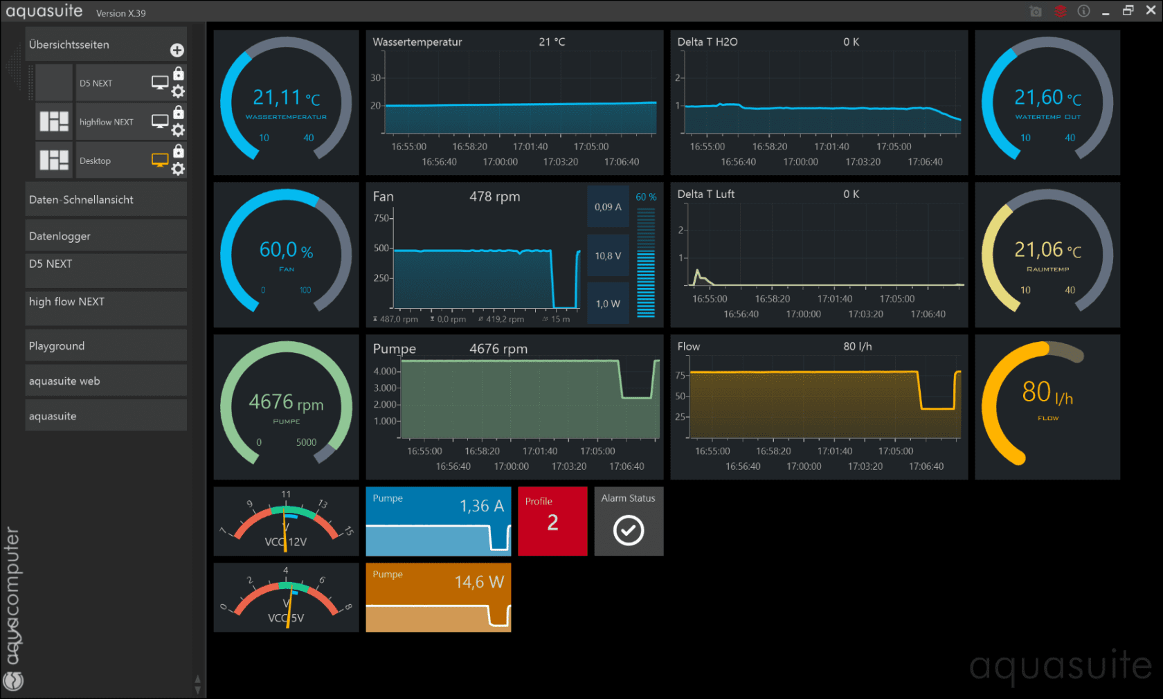

Mein aktuelles Dashboard:

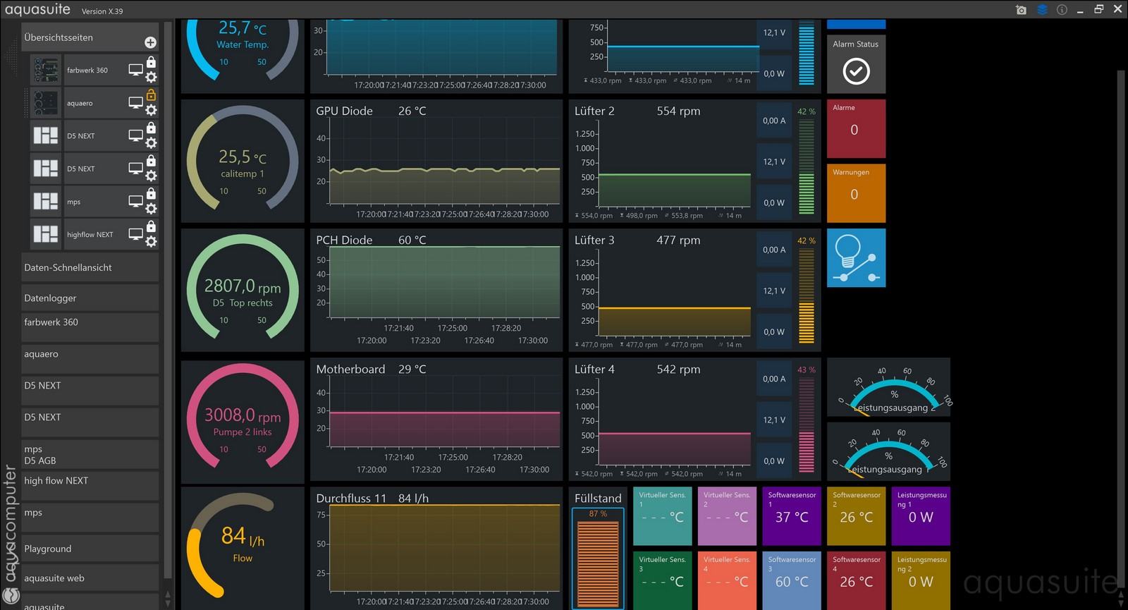

jau kann ich auch, so sieht bei mir der Bus aus und so der Rest.
Ich habe beim Basteln gemerkt dass ich mehr als die Hälfte der Sensoren und Anzeigen garnicht benötige. Vieles verschwindet eh unter Anwendungen, hoffe immernoch auf einen 90° drehbaren WQHD Monitor, da würde oben alles von AC drauf passen und unten in 1440p Höhe zum zweiten Monitor alles nutzbar sein.
