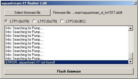

versuche hier gerade die firmware der aquastream xt von 1007 auf 1017 zu flashen.
leider vergeblich. da ich keinen parallelport am rechner habe, hab ich also die pumpe (per usb) und den flasher an nen anderen rechner angeschlossen.
aquasuite zeigt mir soweit auch alle daten an und findet die pumpe. Versorgungsspannung laut aquasuite beträgt um die 11,67 - 11,84V.
Flasher ist selbst gebaut nach der Anleitung von aqua-computer...
Parallelport auf dieses EPP+blubber eingestellt.
falls ich das flash tool öffne, firmware auswähle und auf Flash firmware klicke, wird aus dem normalen blinken an der pumpe ein kurzes dauer-leuchten (is das der notlauf modus?), danach blinkt es mit der gleichen frequenz weiter.
Zitat flasher, siehe Anhang...
jemand ne Idee?

Die Parallelport-Adresse (0x378, 0x278 oder 0x3BC) hast Du aber in Bios und Flash-Software übereinstimmend ausgewählt, oder?
vorbeugende frage: die pumpe hängt komplett am anderen rechner->usb und parallelportverbindung?
ja, die adressen sind übereinstimmend... extra noch zweimal im bios nachgeschaut. beim ausprobieren der anderen zwei adressen tat sich auch nichts.
und ja, usb und parallelport sind am anderen rechner angeschlossen :)
auflegung am stecker:
pin 1: gelber draht
pin 10: roter draht
pin 25: schwarzer draht
und eben von 10 auf 1 die diode (schwarzer ring) auf pin1 seite.
mit dem multimeter nochmals durchgemessen, die diode ist funktionstüchtig (ca. 0,6v in durchlassrichtung)
das der parallelport am anderen rechner defekt sein kann, schließe ich aus da ich an zwei weiteren Rechnern diesen Flashvorgang mal probiert habe.
*edit* os auf den anderen rechnern ist windows 2000... wird aber hoffe ich mal nichts zur sache tun
Alles was mir (bzw. der Anleitung) dazu einfällt:
- Win 2000 sollte ok sein, nur 64bit mag es nicht
- mit admin-Rechten angemeldet?
- mal anderen USB-Port versucht?
- bist Du sicher am aquabus/flow-Anschluss der pumpe und nicht versehentlich an einem anderen?
- während in der Flash-Software die Pumpe gesucht wird mal die Pumpe vom Strom abklemmen und wieder anschließen, damit die Erkennung neu "angeregt" wird
das mit den admin rechten werd ich mal prüfen, sollte aber mit großer sicherheit ein admin account sein.
anderen usb port kann ich auch mal ausprobieren zweifel ich aber dass es was ändert, da die pumpe in der aquasuite ja an sich gefunden wird.
den aquabus anschluss hab ich auch mit 100%iger sicherheit getroffen ;)
das mit dem neustart der pumpe während dem flashen brachte leider auch nichts.
einschicken zum flashen möchte ich nicht unbedingt.
