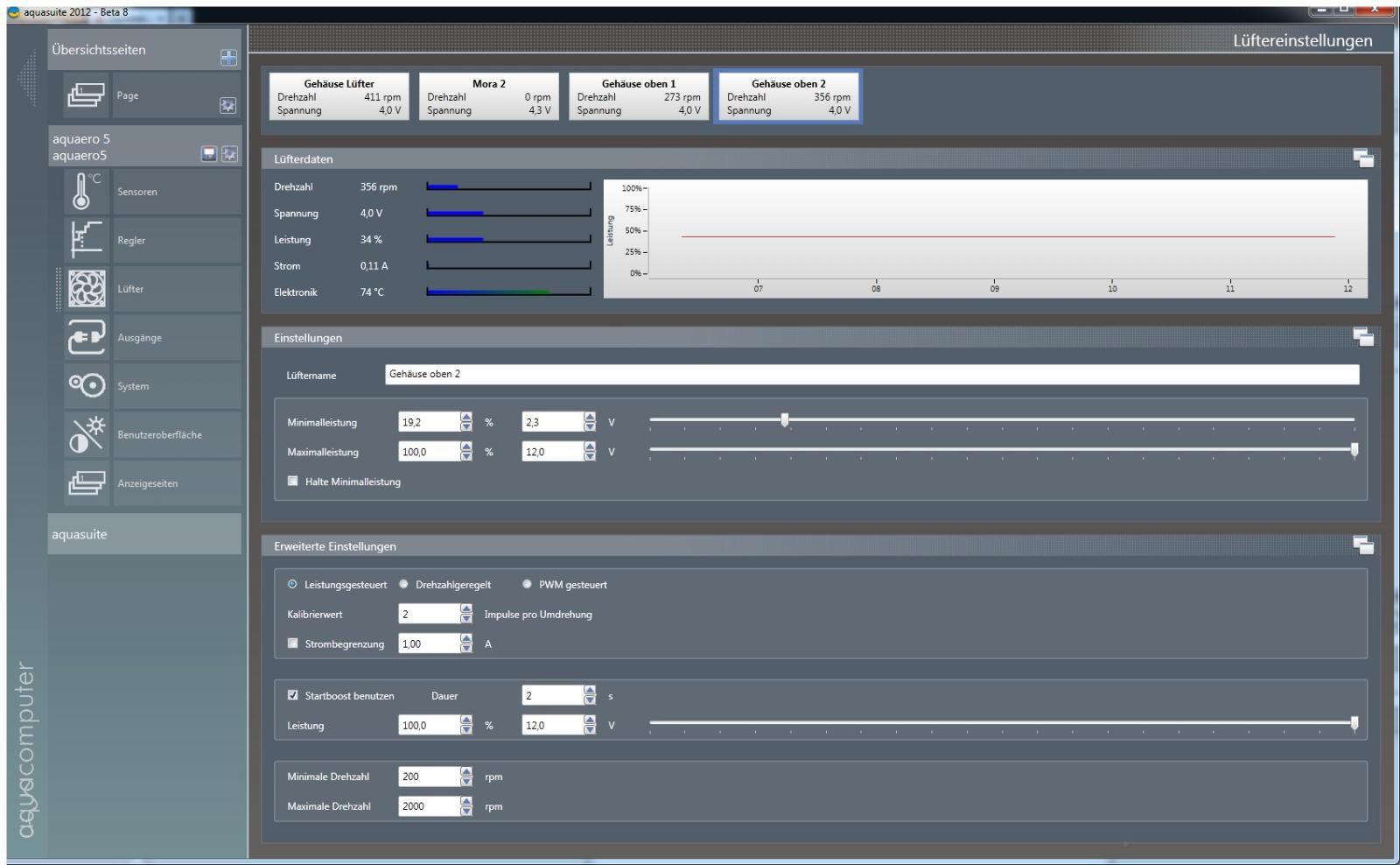

bei mir schalten sich die Lüfter des öfteren auf 12v. Die Elektronik wird so wie es aussieht viel zu heis.
Was ist da zu machen? Muss ich neuen Kühler kaufen?
ich würde eher sagen das dein Tachosignal kurz ausfällt wenn deine so langsam laufen.
Du hast als minimalleistung 20% => 2.5V angegben ich bezweifele mal ganz stark das da noch deine Lüfter laufen oder irgend ein Tachosignal ankommt.
-> Da du einen Startboost eingestellt hast, werden die Lüfter mit verlust des Tachosignals auch 100% eingestellt.
bringt keine verbesserung :wink:
schau mal in die leistungsskizze oben rechts, das geht die ganze zeit so.
Das komische ist aber, das es erst seit gestern so ist. Habe gestern den 3. und den 4. Lüfter neu montiert.
@Edit: ich stelle jetzt mal nen Lüfter vor :d. Mal schauen ob sich was ändert.
@Edit: lag da wohl richtig mit meiner Vermutung, das es an der Hitze liegt. Durch die Zusätzlich 3 Lüfter die ich an die Lüfter 3 und 4 angeklemmt habe, wird sie noch wärme als vorher. Aber eine Wakü kommt da nicht in frage, weil es bei mir nicht passt :d.
