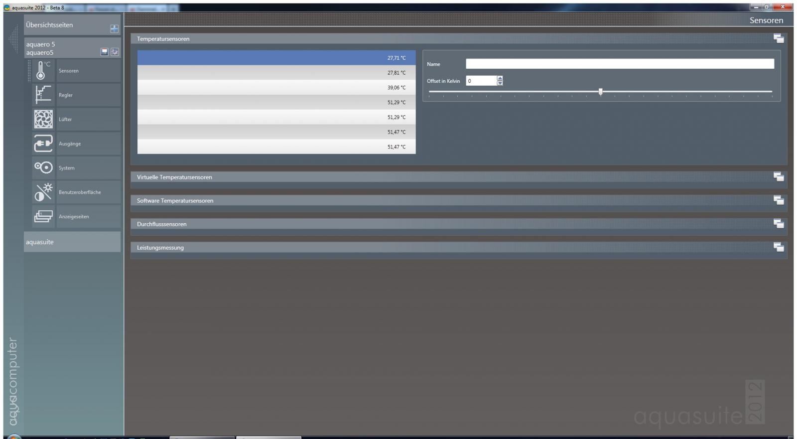

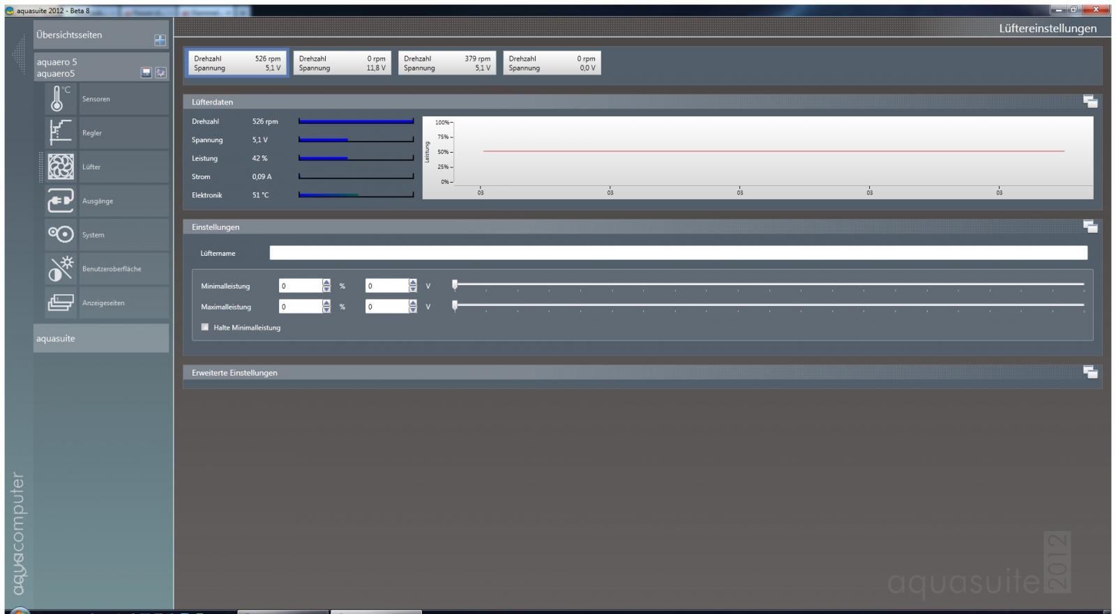

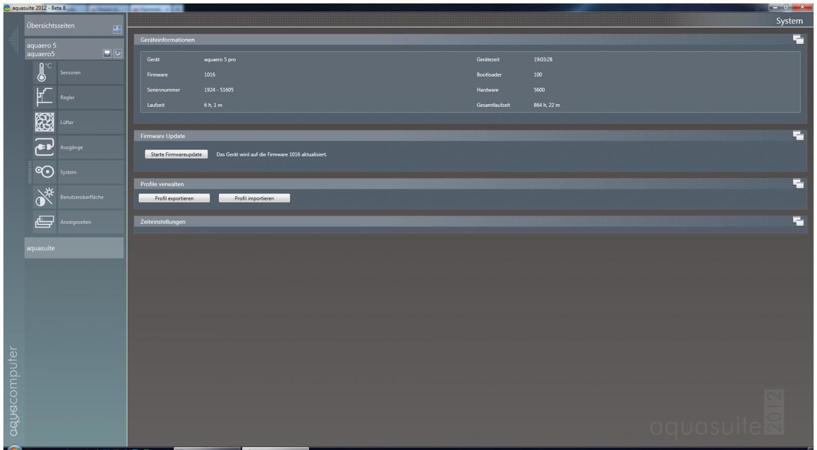

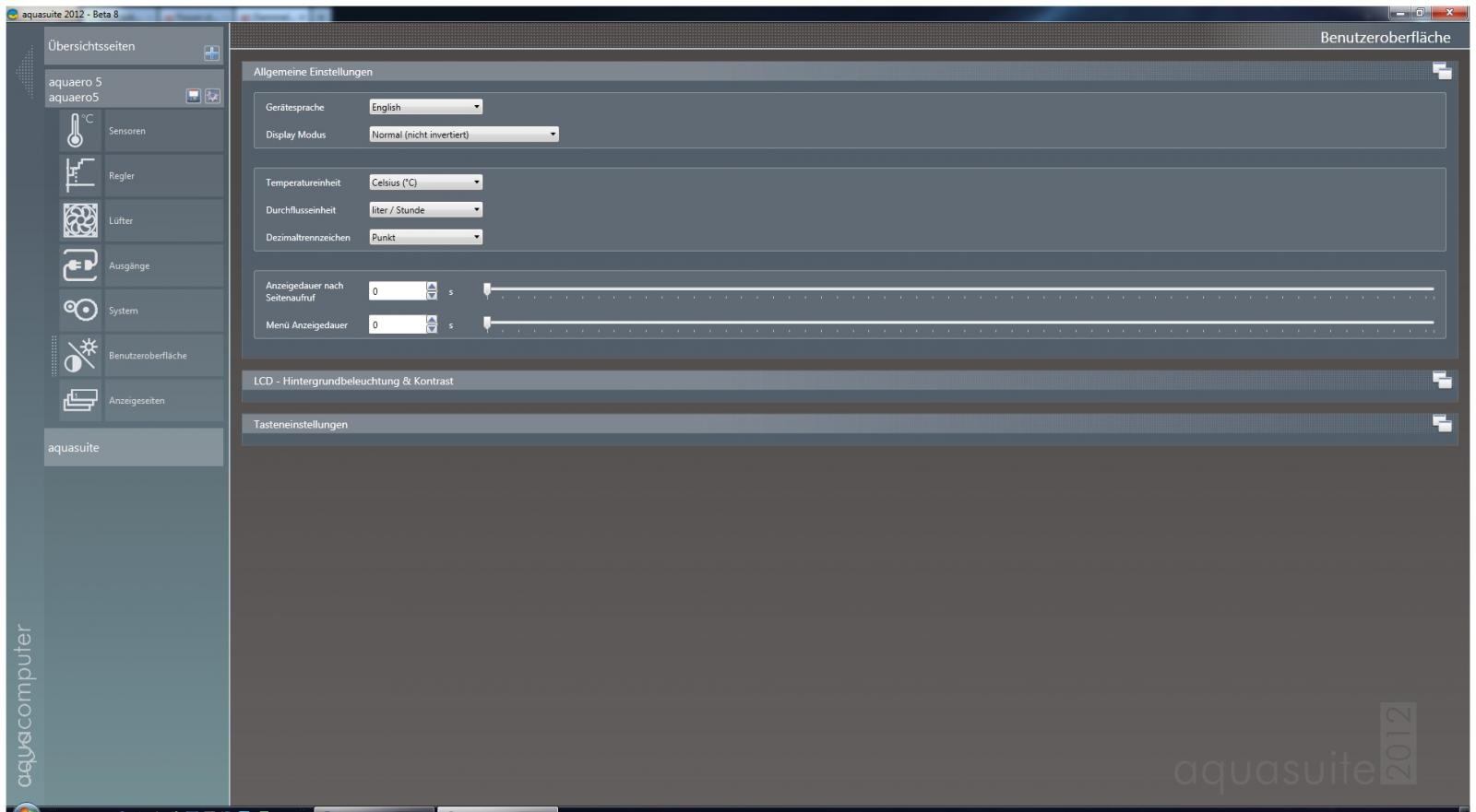

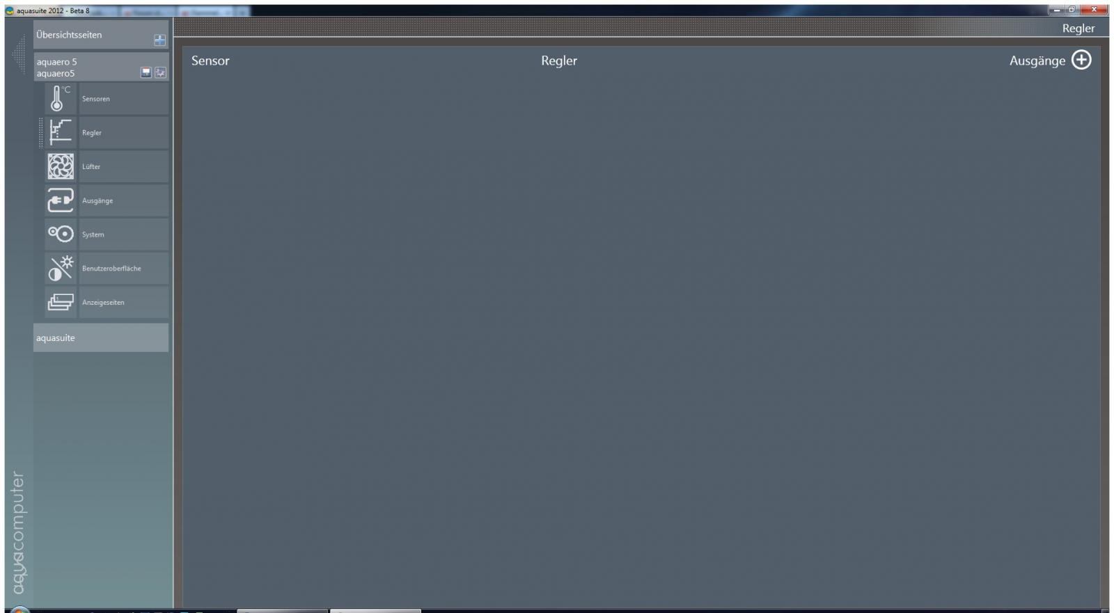

Einstellungen werden nicht gespeichert und werden immer wieder zurückgesetzt.

@xandrus würde ich ja gerne machen, nur irgendwie stell ich mich zu blöd an um es in der Aquasuite einzustellen. Finde die Einstellung nicht, um einzustellen das er bei xx Grad alle Lüfter an macht und bei xx Grad wieder aus.

@anni` Wenn du die aktuellste Aquasuite hast, dann kannst du den Kurvenregler nutzen! Der ist echt super! Du kannst im Graphen direkt einstellen ab welcher Temperatur die Lüfter welche Leistung haben sollen ;) Sehr einfach gelöst!

Ich habe das problem nun beseitigt, in dem ich das PRG deinstalliert habe, aquaero auf werk zurückgesetzt habe und vom strom getrennt habe. Nun alles wieder installiert und es läuft erstmal.
