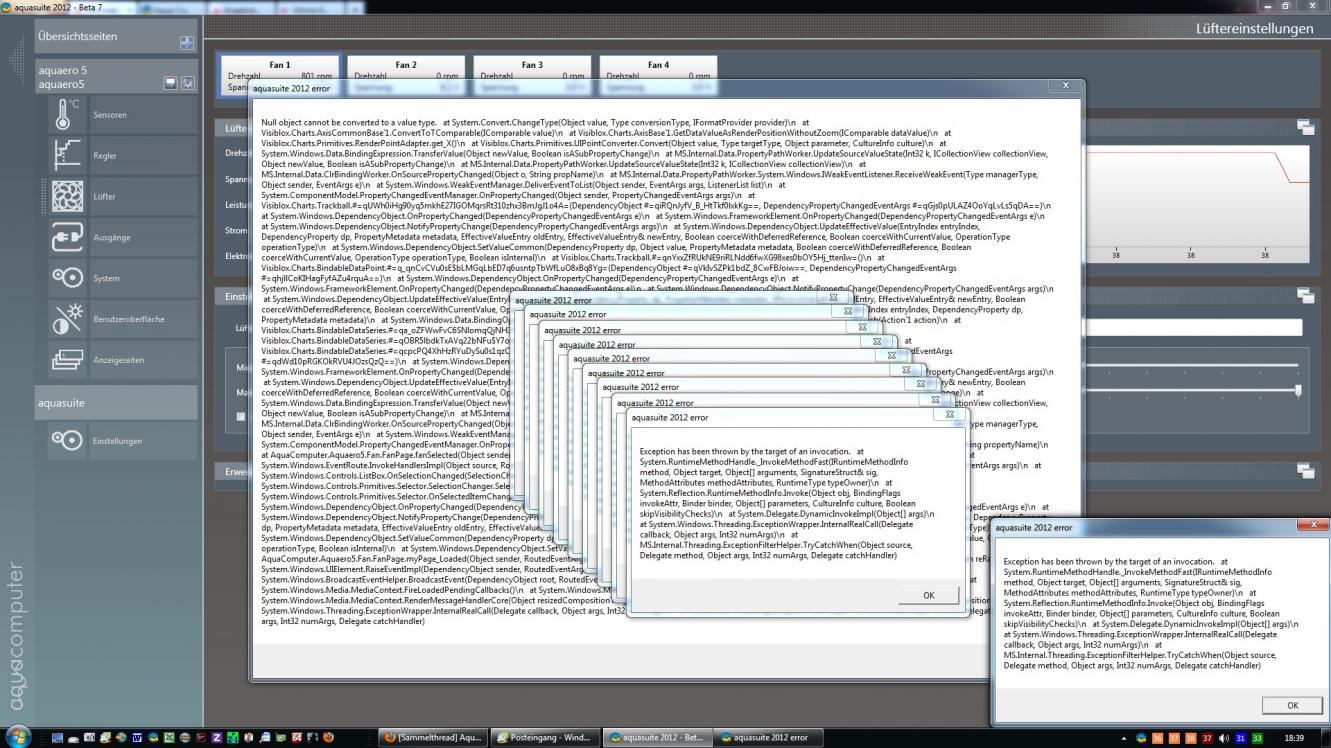

Im moment gibt es noch ein kleines Problem mit der aquasuite.. morgen gibt es ne beta 7.1.
Es kann vorkommen das bei der auswahl der Lüfter die aquasuite abstürzt.
Das hängt warscheinlich mit der neuen Version vom chart control zusammen das wir benutzten.

gerade erst selber erlebt :d

Der Bug bei der Lüfterauswahl ist nun behoben. Einfach die aquasuite noch mal neu laden und drüber installieren.

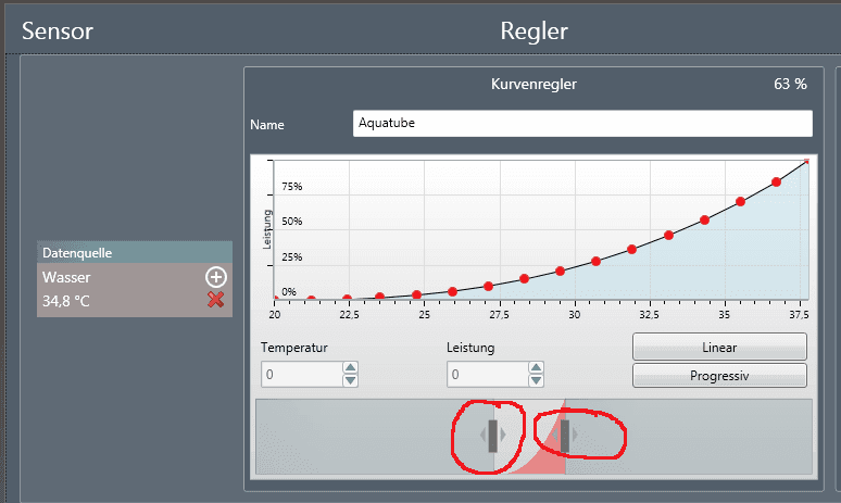

ich weis nicht ob es schon angekommen ist, aber unten ist ja so ne Navigationsleiste. Damit kann man den Temperaturbereich des Reglers einstellen und dann in dem Temperaturbereich mit dem Button "Linear" und "Progressiv" die Kurve automatisch anpassen lassen.
ist angekommen, aber automatisch finde ich doof. Ihr habt so völlig andere Vorstellungen von schönen Temps als wie ich ;)
€dit: Upps, habe jetzt erst gesehen, dass man den Temperaturbereich auch einstellen kann. Wunderbar, noch ein Sternchen ;)

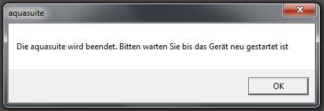

Irgendwie krieg ich mein LT nicht geflasht. Ich habs jetzt schon locker 10 mal probiert, das bleibt immer bei 90% oder so hängen. Nach Neustart wieder das gleiche oder wie auf den Screenshots (erst der Error, danach die andere Meldung)
Außerdem war das bei mir vorher schon ziemliche Glückssache ob die Suite normal lief oder ob auf einmal alle Einstellungen verloren waren und ich auch keine neuen Regler mehr definieren konnte. Seltsamerweise blieben die Werte aber doch irgendwie gespeichert.
Was mir außerdem noch auffällt, wenn ich andere Geräte an USB 2.0 Schnittstellen dranhängen habe läuft die Suite gar nicht. Deshalb hab ich momentan meine gesamte Peripherie an USB 3.0 Schnittstellen am Laufen.
Würde da evtl. ein BIOS-Update helfen?
