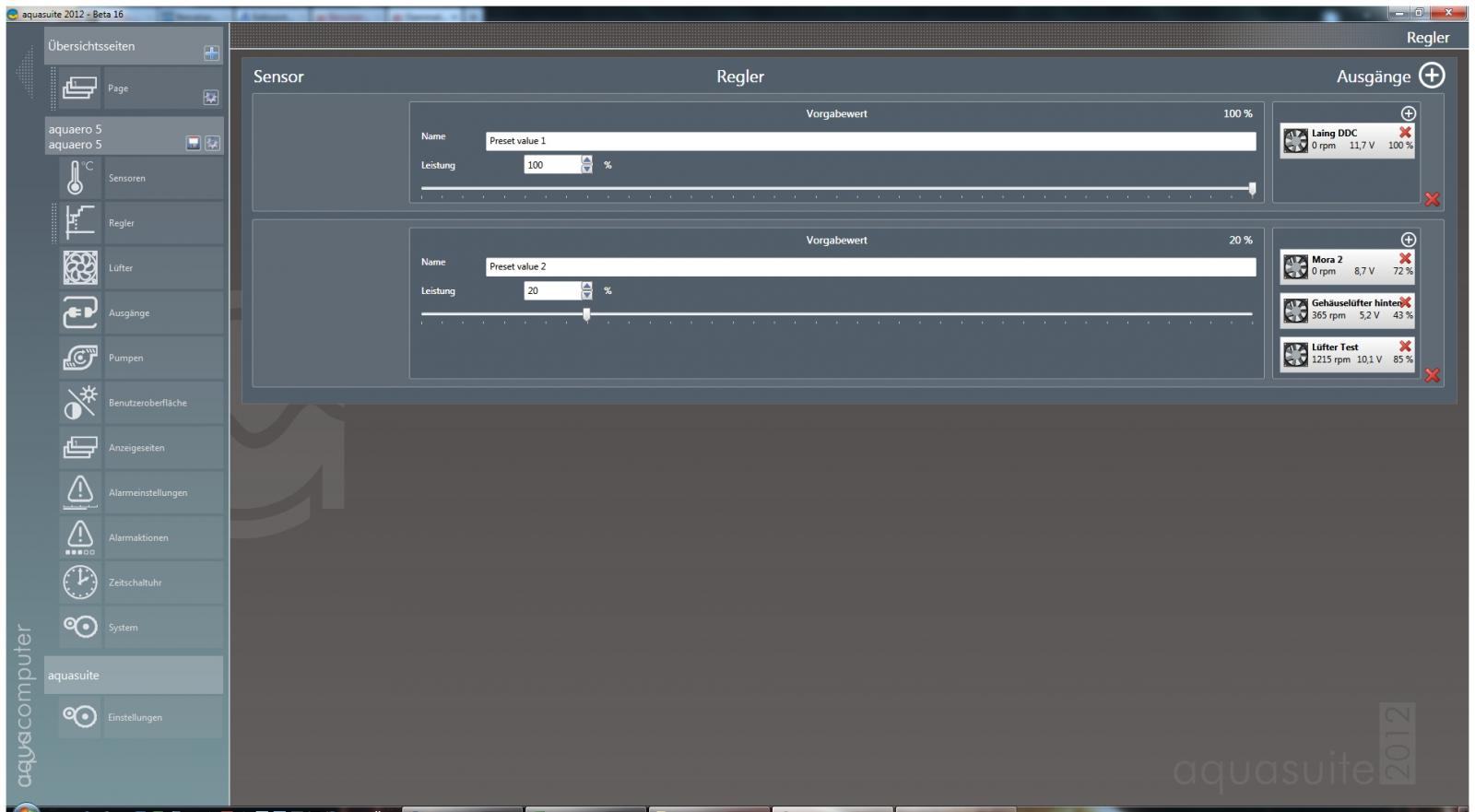

Wie macht man es, das man ein Lüfter, der als Beispiel im Lüfter 2 Slot sitzt, auf 800 upm fixiert? Kriege es irgendwie nicht hin.
Bei der Datenquelle des Lüfters nen "Vorgabewert" wählen. Den entsprechenden Wert musst du dann bei "Regler" auf soviel Prozent einstellen, dass der Lüfter halt 800rpm macht.

Ja aber ich hab schon Regelkurven definiert und pro Lüfteranschluss geht nur ein Regler.
D.h. ich muss für jeden Lüfter den Vorgabewertregler jedes mal neu erstellen und wieder löschen.
Warum gibts nicht einen Button der aktiviert jeden Lüfterausgang auf 100% stellt und deaktiviert greifen die Regler.
Servus;
Warum erstellste net einfach einen Vorgabewert Regler und änderst die Lüfter Ausgänge zum Banchen auf diesen?
Ob der jetzt da ist oder nicht ist doch egal.

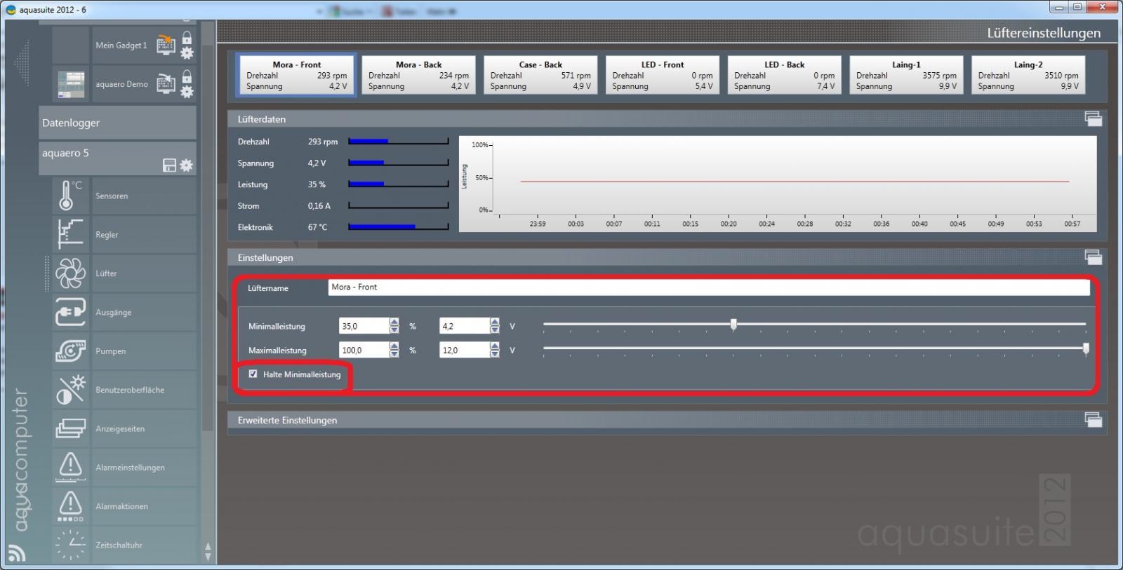

Oder du gehst unter den Lüfter Einstellungen -> setzt die Minimalleistung auf 100% und setzt den haken wenn du deine 100% brauchst <- vorausgesetzt du nutzt im normalfall keine Minimalleistung

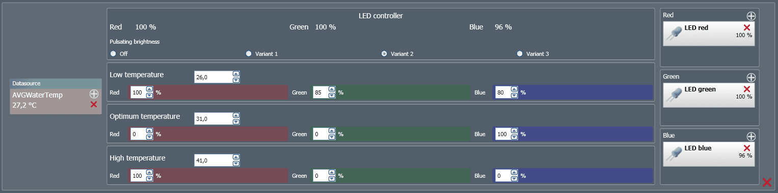

Kann mir einer Sagen, wie diese Temperaturabhängige Farbensteuerung funktioniert?
Ich hätte gerne, dass es bei Kalt von Weiß über Blau nach Rot wechselt. Aber irgendwie haut er da immer mehr Grün rein.
Ich habe da ja 85,0,0 für grün eingestellt, aber ab da wo es anfangen sollte blau zu werden, wird es eher weiß grün.
Wie man in dem Foto sehen kann, setzt er bei 27Grad grün auf 100... sehr merkwürdig! Bug?
weißes LED habe ich bei mir noch nicht entdecken dürfen. Bei mir eingestellt ist blau für kalt, grün für warm, rot für sehr warm. Wie auf dem Bild zu sehen. Dann natürlich über Alarm, blinkend abgesichert.
Weiß ist bei mir eben dieses 100,85,80. Normalerweise wäre es 100,100,100, aber da die RGB werte unterschiedlich hell sind, muss man blau und grün etwas zurück nehmen für weiß.
Was ich eben komisch finde, dass ich nirgendwo grün über 85 habe, es aber bei mittlerer Temperatur trotzdem 100 wird. ;-)
Also was mich bei der weißen Einstellung schon stören würde, wäre der rote Punkt, naja "weiß", nicht so wirklich, aber egal, auf diese Idee, das man ja auch mischen kann, bin ich noch gar nicht gekommen. Ich bin für klare Linien, deshalb blau, grün und rot. Der Led Controller zeigt falsche Werte an, das macht der bei mir nicht.
