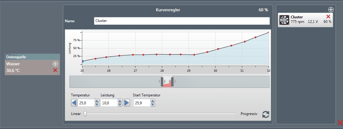

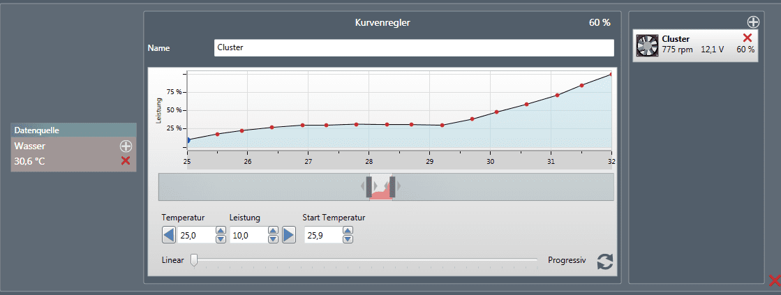

Kann mir mal jemand verraten wie ich den Regelung für die Wasser- und Gehäusetemperatur vernünftig einstelle?
Ich hab das Problem dass die Lüfter viel zu sprunghaft reagieren: Lüfter an, Sollwert erreicht, Lüfter aus, nach 3 Sekunden Sollwert überschritten, Lüfter wieder an und das ganze immer und immer wieder.

Eine Regelkurve erstellen so wie man sich das vorstellt?! Dafür hat man das Aquaero doch...
So wie hier z.b.

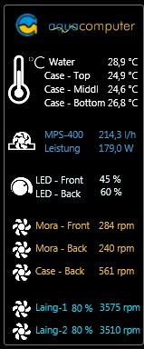

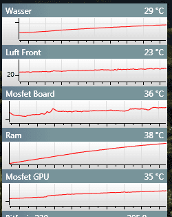

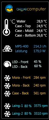

Wo ich gleich mal beim meckern bin, gibts ne möglichkeit beim Kurvensteuern die ca. 10 Punkte auf 2-3 zu reduzieren?
Das sieht gut aus, darf ich fragen wie du das gemacht hast?
Schade dass das Sidebar-Gadget nicht mit dem AE5 funktioniert :(
kannst dir das selbst erstellen? Aber nur mit glück und programmierkenntnissen ...
