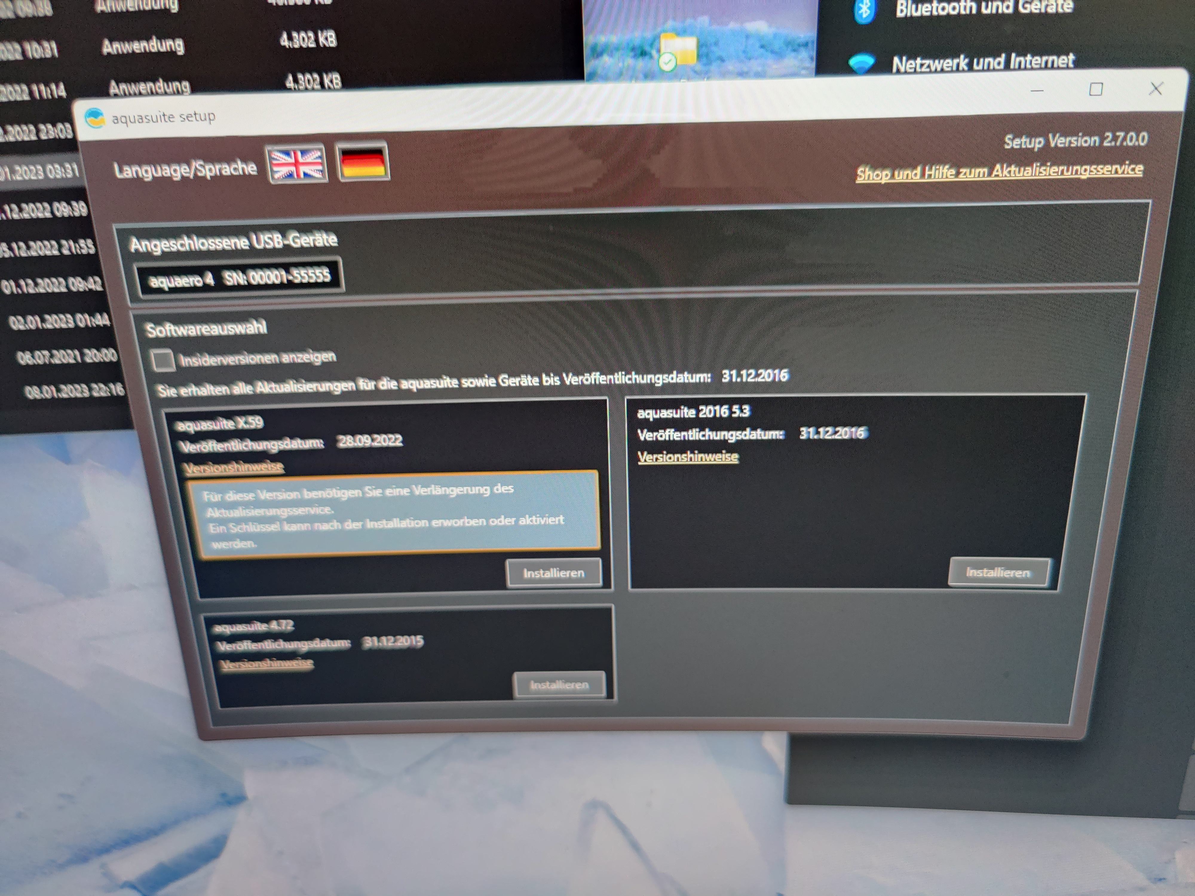

Welche Version der aquasuite ist für das alte aquaero denn zu gebrauchen? Reicht die letzte "kostenlose" Version aus 2016 oder sollte ich die Lizenz kaufen und die neuste x59 erwerben?
Vor zwei Jahren, als ich meinen ausgemustert habe, war die letzte funkgtionierende Version die 4.72. Die konnte man direkt über den Installer installieren.
Glaube nicht, dass sich daran was geändert hat?!
Der installer bietet mir zumindest die neuste Version an. :unsure:
Und eine 5.3 (die ist offensichtlich schon neuer als die 4.72)
Update: habe die beiden "neuen" Versionen probiert, da blicke ich nicht durch und sehe auch mein AE nicht.

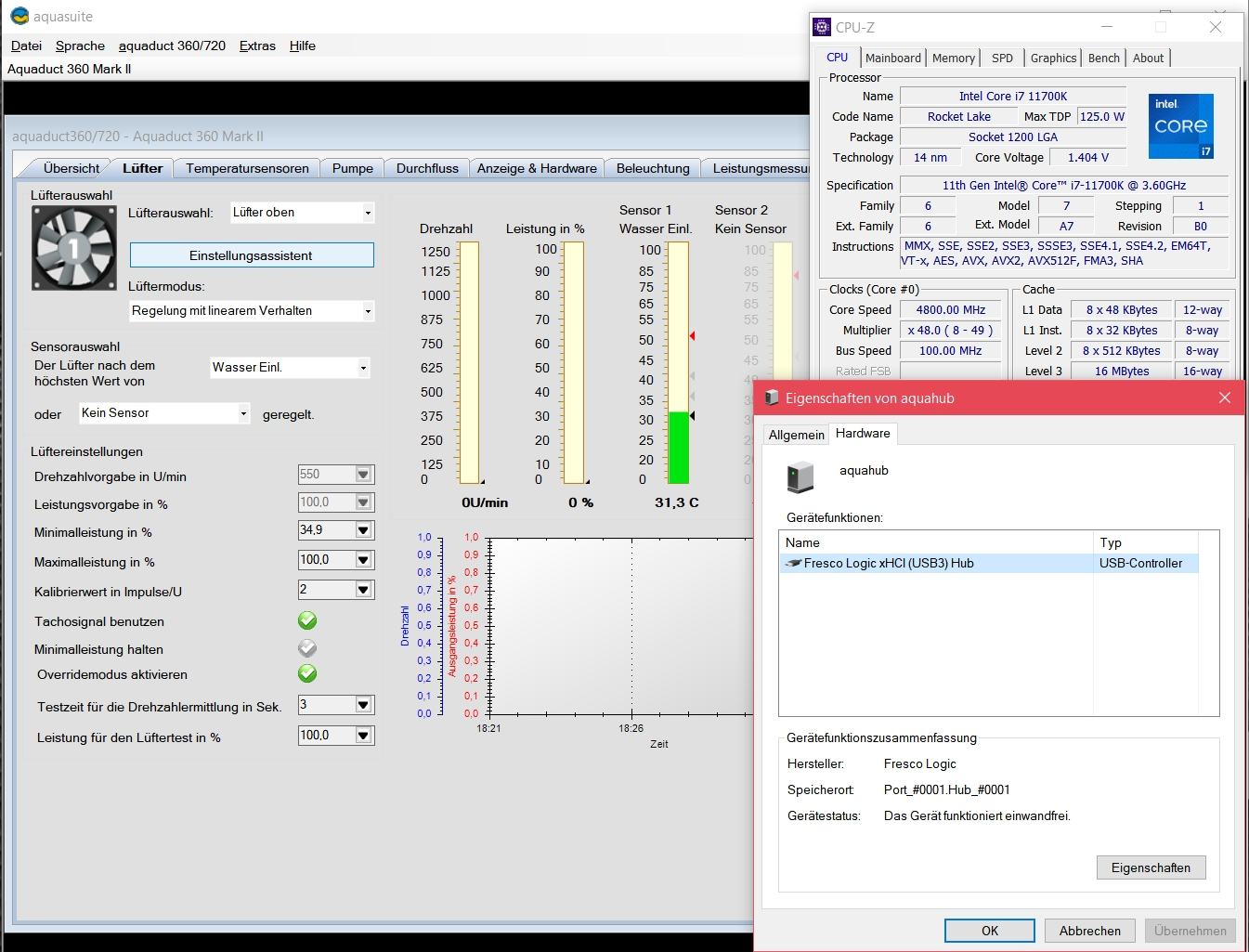

Ich kann bestätigen, dass der Aquearo 4 mit dieser Karte auf einem Gigabyte Aorus X570 funktioniert, indem ich die Treiber des Herstellers verwende: https://www.amazon.de/-/en/Inateck-Express-Controller-Internal-Connector/dp/B00JEVLEFQ
ich habe die Inateck ‎KT4006 seit einigen Wochen, sie funktioniert wirklich zu 100%! (Aquaduct Mark II - Windows 10 - Z590 - 11700K )
Bei Amazon steht PCI Express x4, ist aber eine x1, würde ich sagen!
Wie schließt du das AQ dort an? Nimmst du einen extern-intern stecker und führst ihn von außen wieder ins Gehäuse oder nimmst du so einen Adapter?
ich habe ein externes Aquaduct 360 Mark II, das ist mit dem USB-A hinten an der Karte eingesteckt.

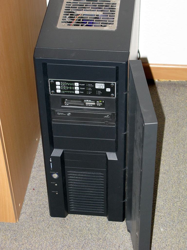

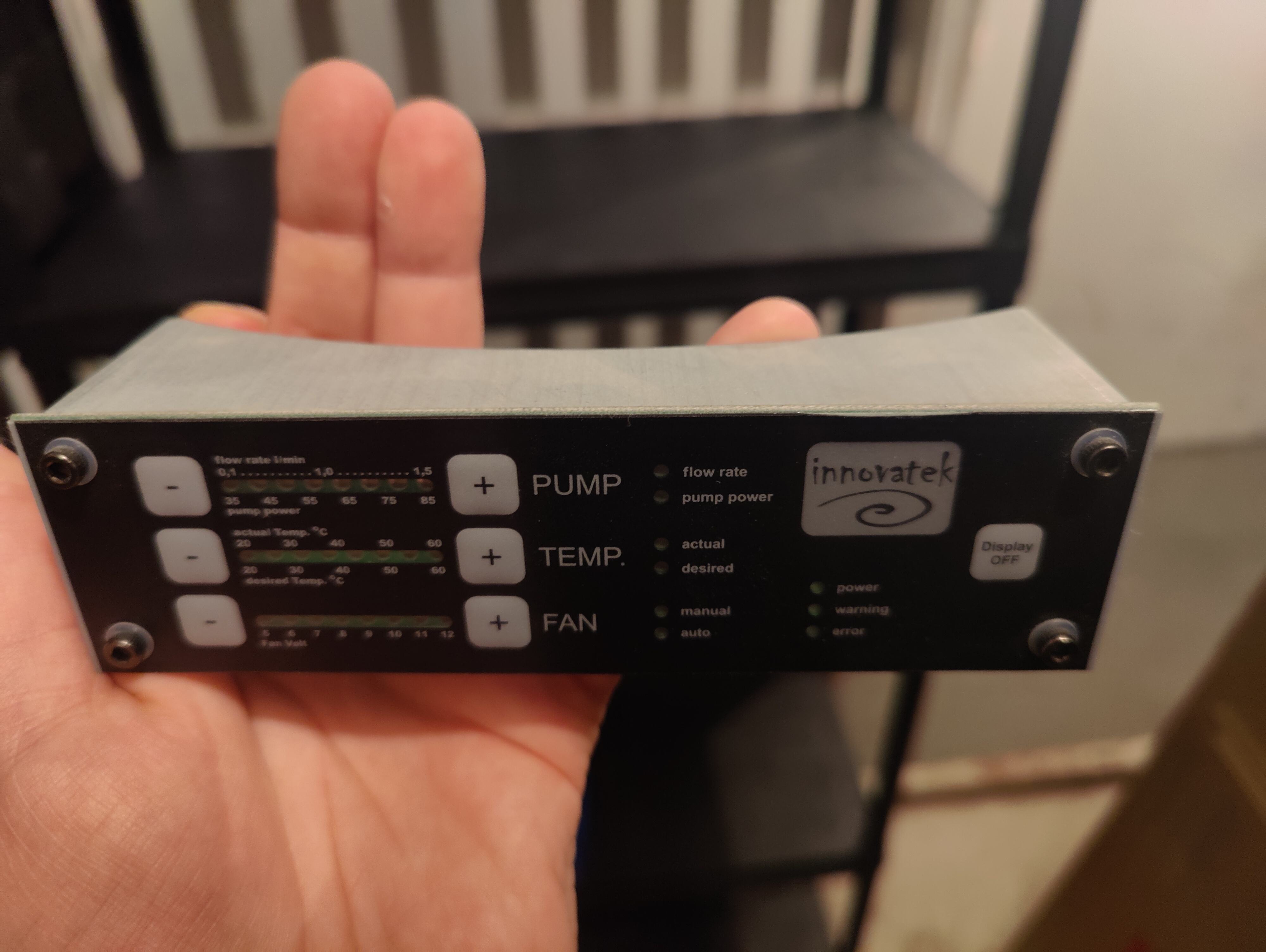

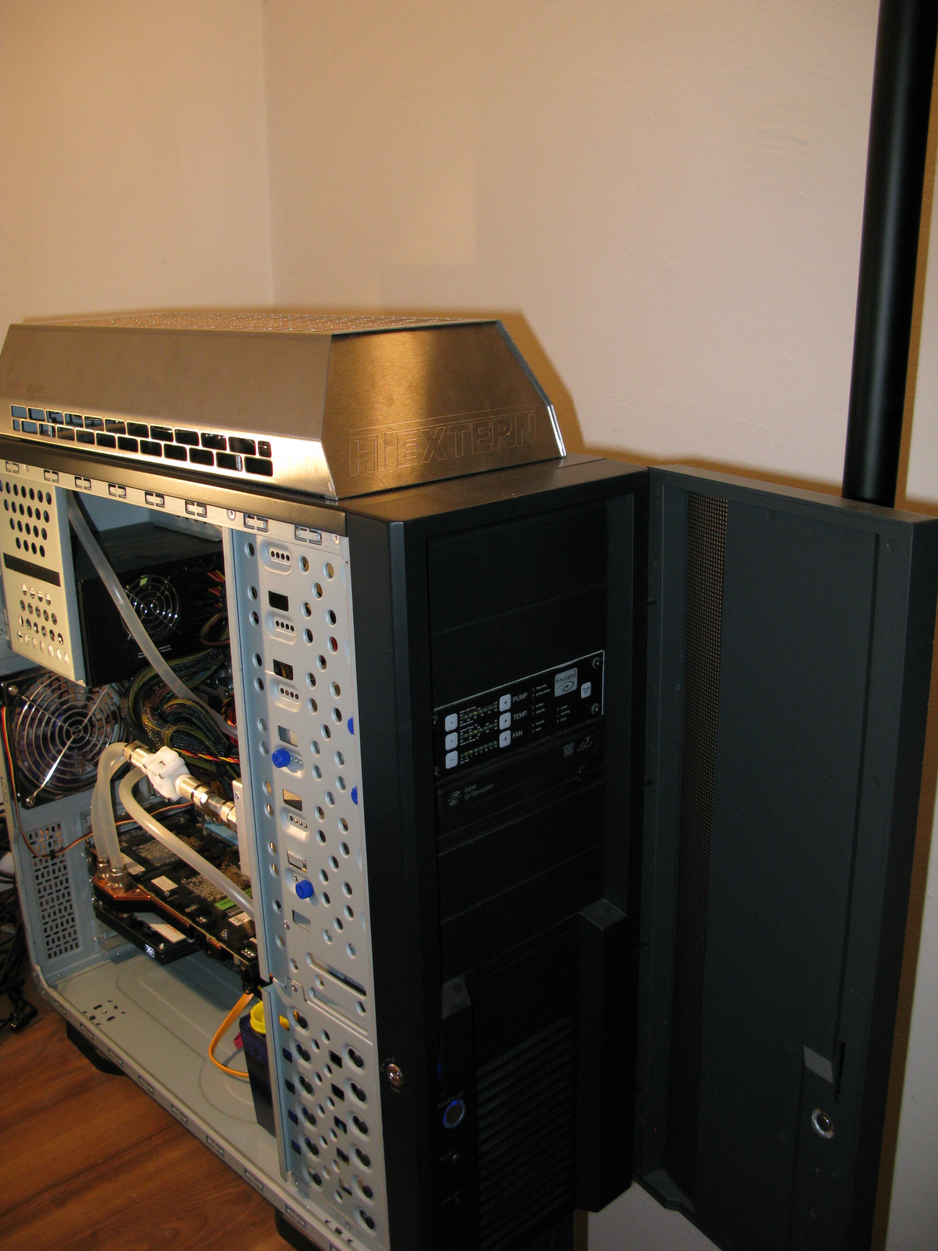

Weißt du, was wirklich Retro ist und keine leidige Software braucht? Und ebenfalls eine Komplett-Überwachung inklusive Wasserstand, Durchfluss und Temperatur sowie Steuerung von Lüfter und Pumpe und zusätzlich eine Notabschaltung bietet? Das! Habe das Gehäuse inklusive aller Innovatek-Teile noch genau so im Keller stehen. Archiviert und konserviert. Sogar den schwarzen POM-AGB habe ich mir später noch besorgt. Fand das Material besser wie das brüchige, durchsichtige Plastik. Die Steuerung dürfte fast keiner von euch kennen. War auch nur sehr kurz auf'm Markt verfügbar, obwohl sie 1A zuverlässig funktionierte. Kurze Zeit später hat sich Innovatek vom Privatkundenmarkt verabschiedet und der Industrie zugewandt.

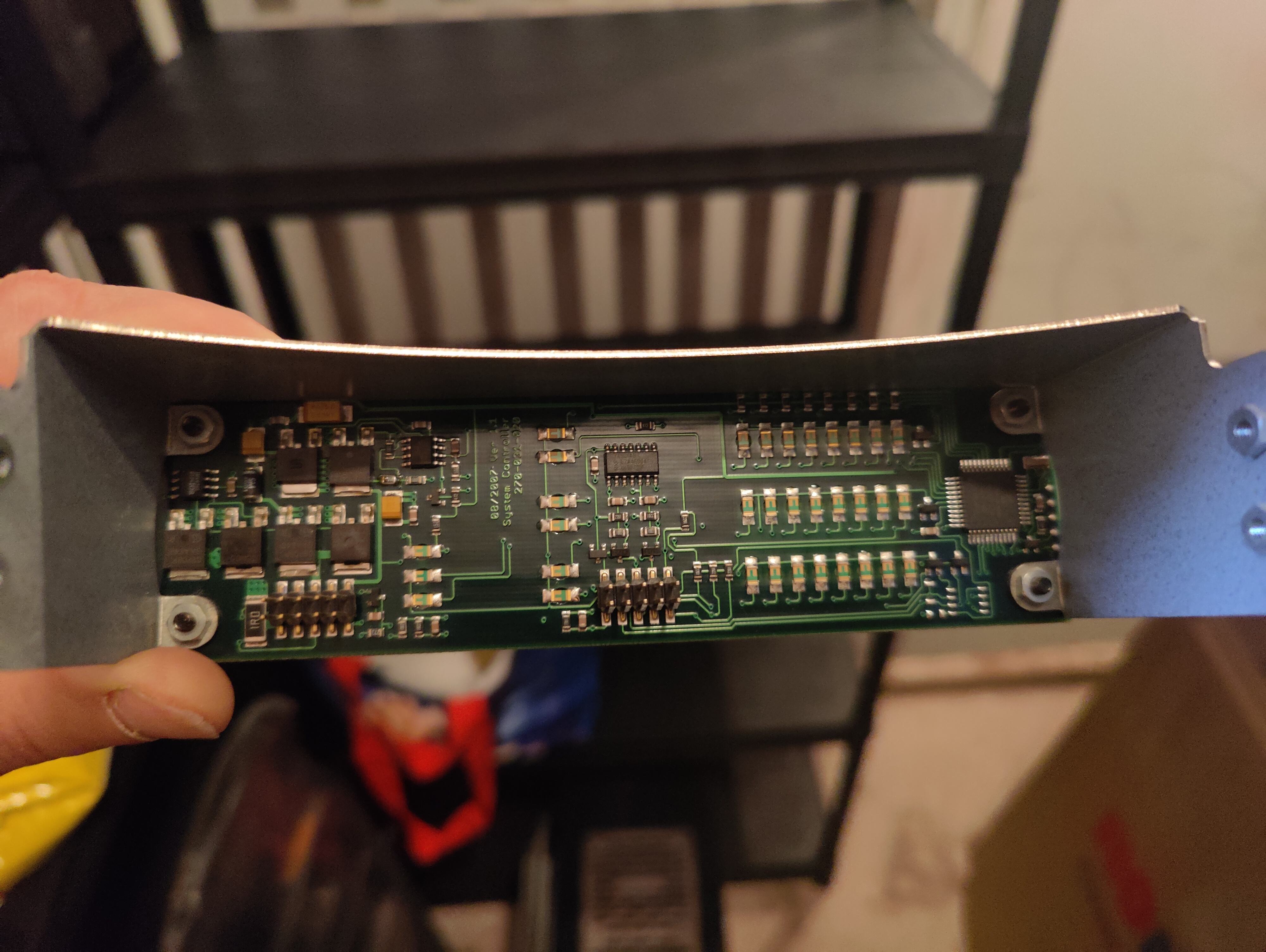

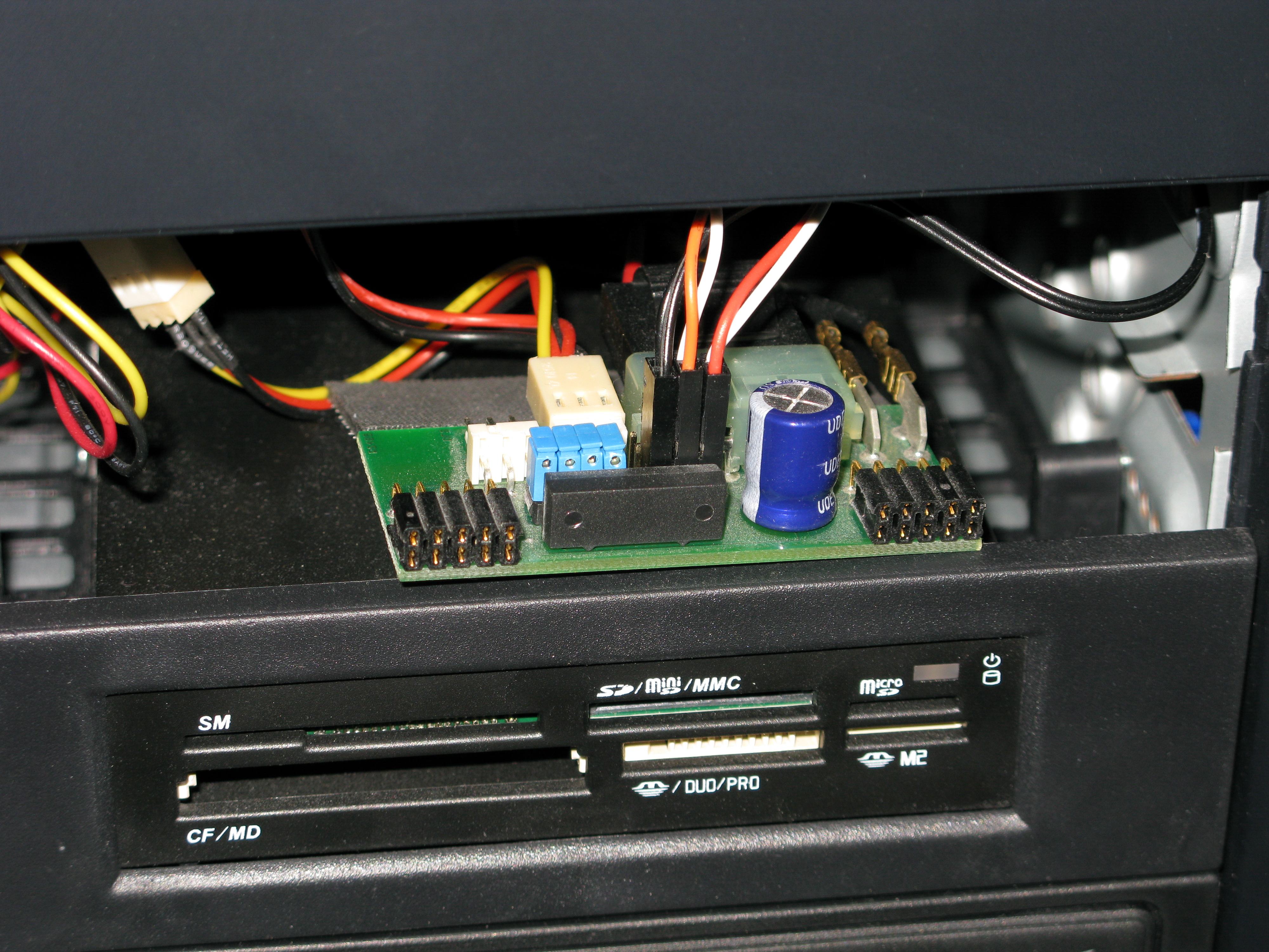

Aber gerne. Im Anhang die Bedienungsanleitung des Innovatek IPC-Controllers als PDF. Aktuelle Bilder kann ich nachher in 2-3h machen. Hab alles noch komplett im Keller, natürlich ohne die damalige Hardware. Die Lüfter lassen sich manuell einstellen oder nach Wassertemperatur automatisch regeln. Ebenso kann man die Pumpe regeln und sich den Durchfluss anzeigen lassen. Eine Not-Abschaltung kann bei kritischer Temperatur, keinen Durchfluss oder zu wenig Wasser im AGB erfolgen.
Ich fand und finde die Bedienung des Innovatek-Controllers jedenfalls 10x einfacher und intuitiver wie die des Aquaero mit den verschachtelten Untermenüs und 1000x Klicks. Das Teil hat hinten eine abnehmbare Platine, siehe Foto. Es hat fast Niemand diese Steuerung. :d

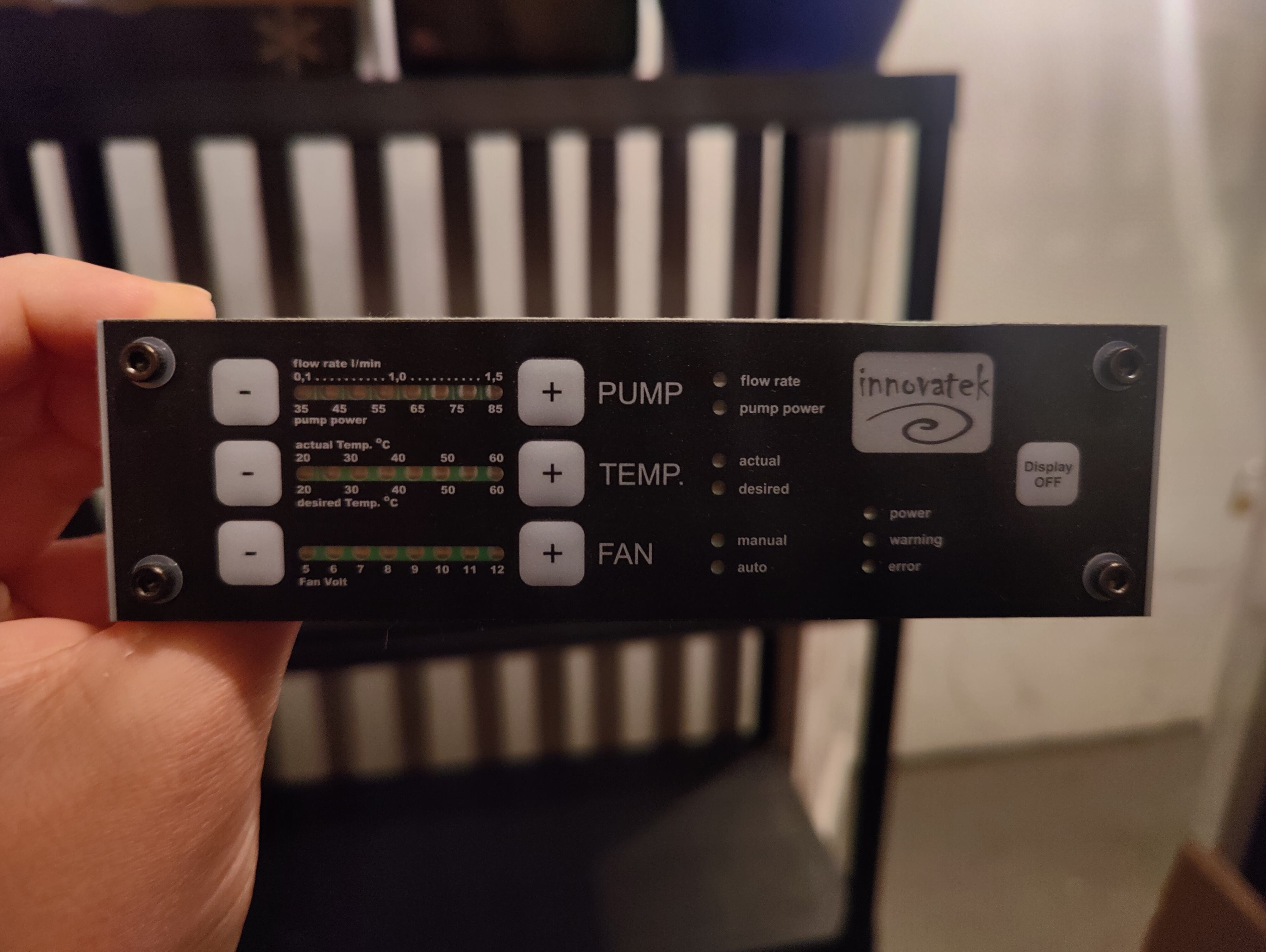

Hier die Pics. :d Das Teil ist ja ebenso EoL wie das Aquaero. Aber funzt 1A.
