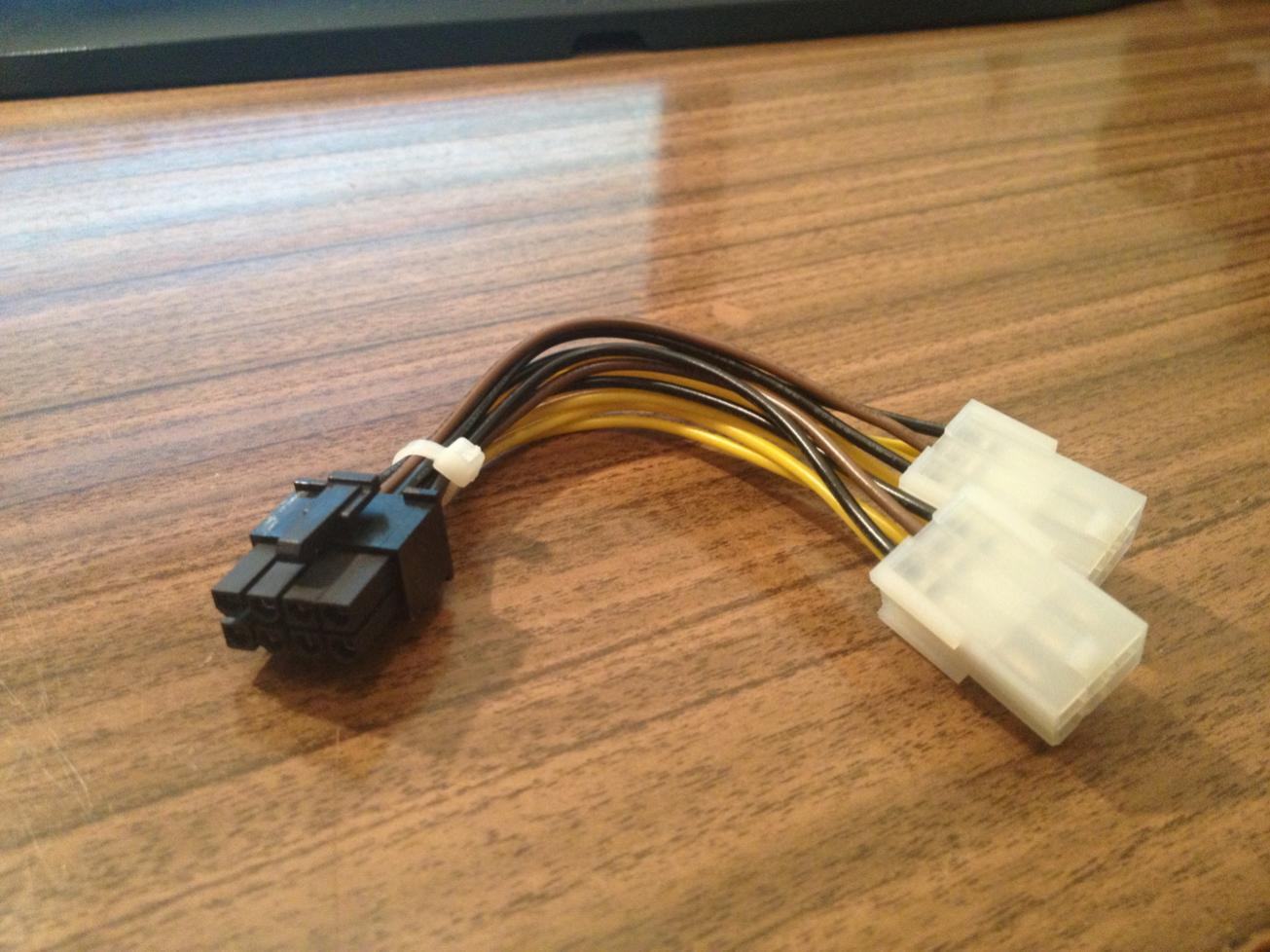

Meine alte Graka hatte einen Knacks und ich konnte günstig eine GTX680 erwerben. Meine alta Karte hatte 2 mal 6 pin Anschlüsse was auch genau mit meinem Netzteil konform war welches nämlich auch nur 2 Kabel mit 6 Pin bringt.
So, die neue Karte - also die GTX680 - hat nun aber einen 8 Pin und einen 6 Pin Anschluss.
Habe gelesen, dass es eigtl egal ist ob ich nun beide vom Netzteil kommende 6 Pin Stecker in die Graka stecke -also auch auf den Anschluss wo eigentlich 8 Pin reingehören.
Bei der neune Karte ist auch ein Adapter bei (siehe Bild)
Muss ich jetzt einen der 6 Pin Stecker die vom Netzteil kommen auf den 6 Pin Anschluss des Adpaters stecken (welcher ja dann in den 8 Pin Anschluss mündet) und dann den 8 Pin Anschluss an die Graka stecken(was iwie aber keinen Sinn ergeben würde).... oder müssen beide 6 Pin Stecker die vom Netzteil kommen in beide 6 Pin Anschlüsse des Adpaters und dann dessen 8 Pin Ende in die Graka...so würde der 6 Pin Anschluss der Graka ja dann unbelegt bleiben. Klingt kompliziert aber das Bild sollte es verdeutlichen

Nein wird u.U. nicht reichen!
Der 6Pol kann bis zu 100W, der 8 Pol bis 150W
Das würd ich nicht riskieren!
Entweder du steckst die 2 x 6_pol in den Adapter und holst dir noch nen "normalen" 2xMolex-6Pol-Adapter oder holst dir ein neues Netzteil!
Ich würds nicht riskieren bei so einer Karte .. spar da nicht an den paar € und versorg die Karte mit ordentlich Strom.
Grüße
Der Slot liefert 75W, der 6Pin versorgt die Karte mit zusätzlichen 75W, der 8Pin liefert 150W. Nur hat der 8Pin nur 2 zusätzliche Massepins. Auch mit 3mal 75W kommt man über die Boardpower von 195w, somit würden auch 2 6Pin reichen.

Im endeffekt ist der 8 Pin ja "nur" dafür, dass gewährleistet werden kann das die Karte bei maximaler Auslastung noch stabil und ohne Probleme läuft.
Bei den ersten ATI mit 8 poligem Anschluss hatten 2 x 6 Pin auch gereicht.
Weil wenn das Netzteil bei voller Auslastung in die Knie geht, weil die 12V Schiene für die Graka die Spannnung nicht liefern kann die die Graka haben möchte, bringt nen 8-Pin Adapter auch nicht viel. :d
