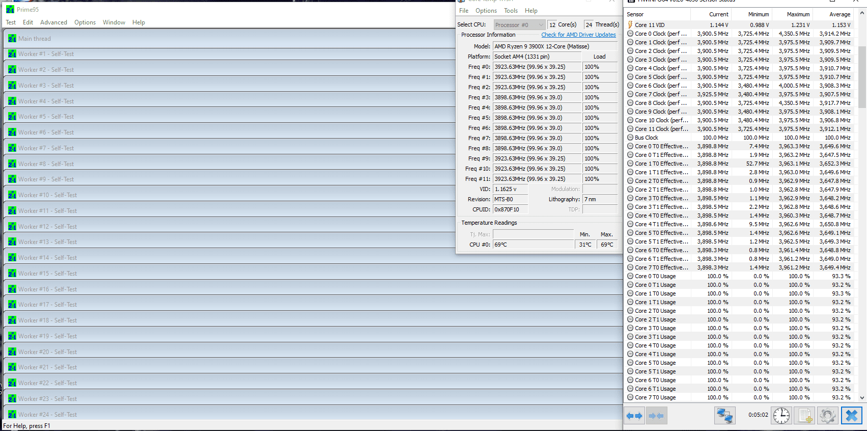

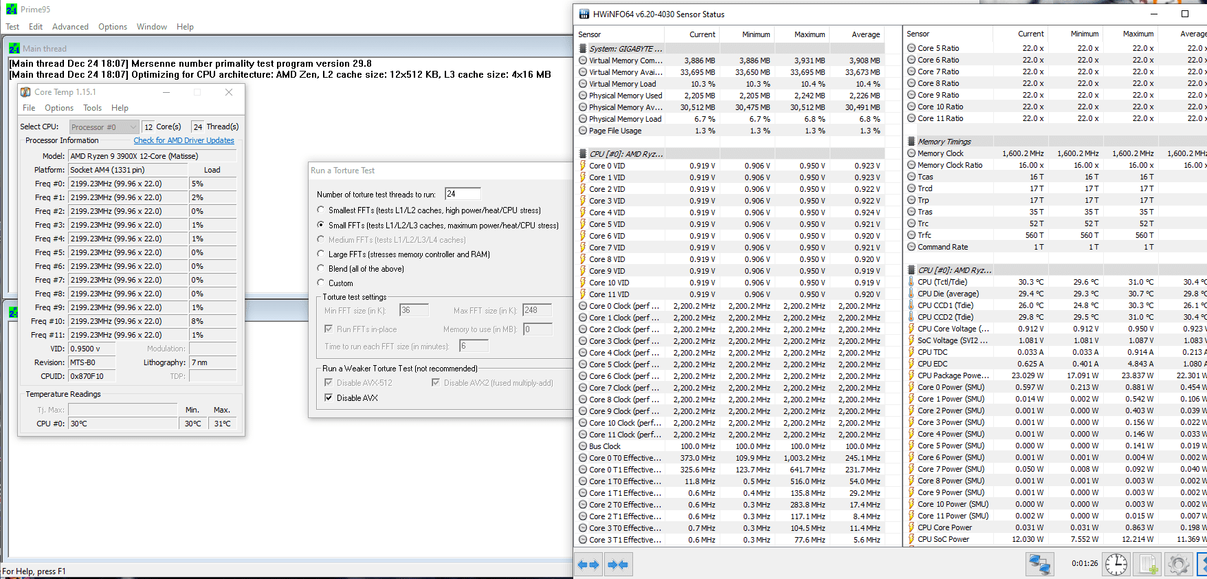

Also im Discord meinte man der Takt seit etwas niedrig und sollte bei um die 3.8Ghz bis 3.9Ghz liegen vor allem weil die Temps gut aussehen auch wenn ich da wieder anderes gehört habe.

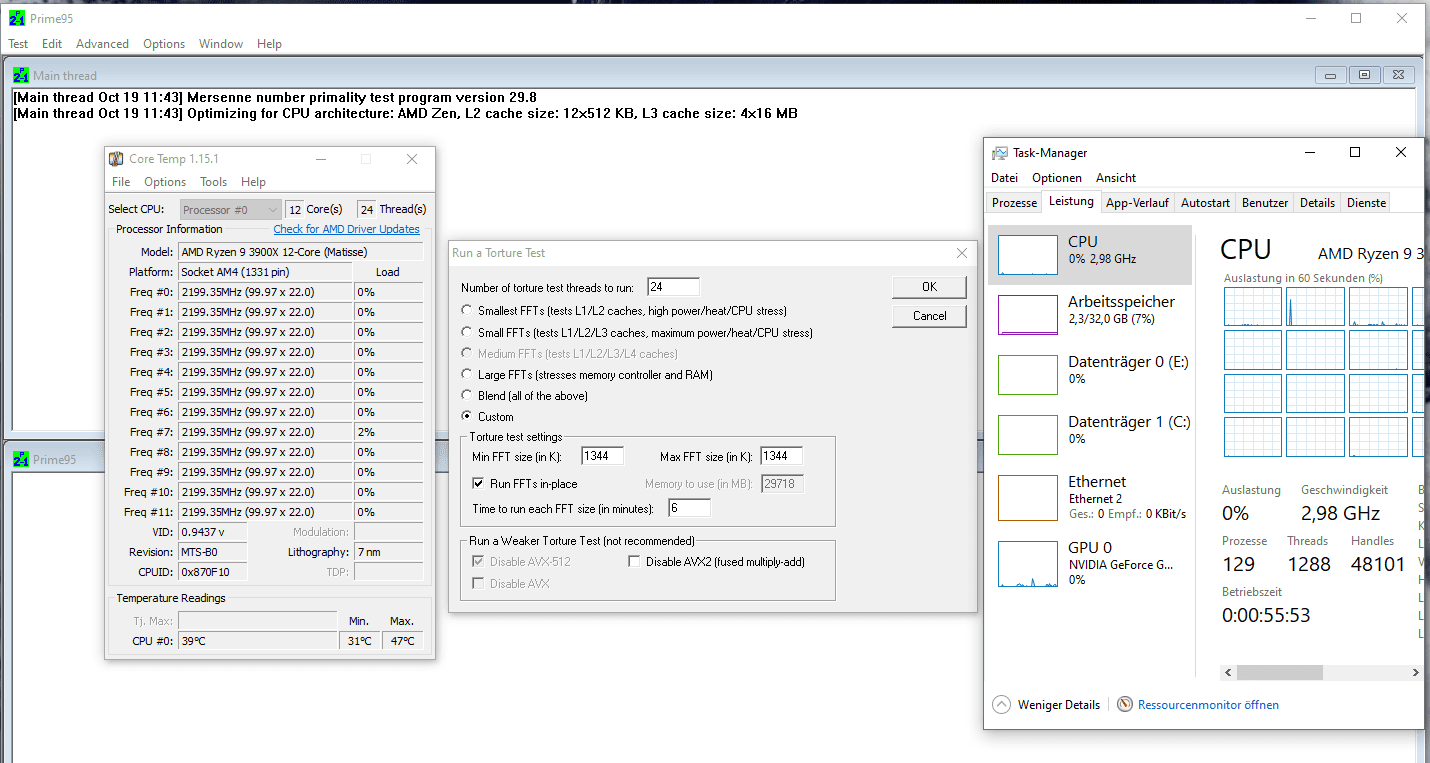

Wenn ich Custom teste, dann läuft die CPU eher in Richtung @4.2GHz (mit AVX2)
Wenn ich mit small teste komme ich auf @3.9GHz
Edit

Ja eben der 3900x sollte um die 3.9Ghz Takten und nicht unter 3.7Ghz wie bei mir zu sehen ist. Darum verstehe ich nicht wie @Holt darauf kommt es sei alles ok.

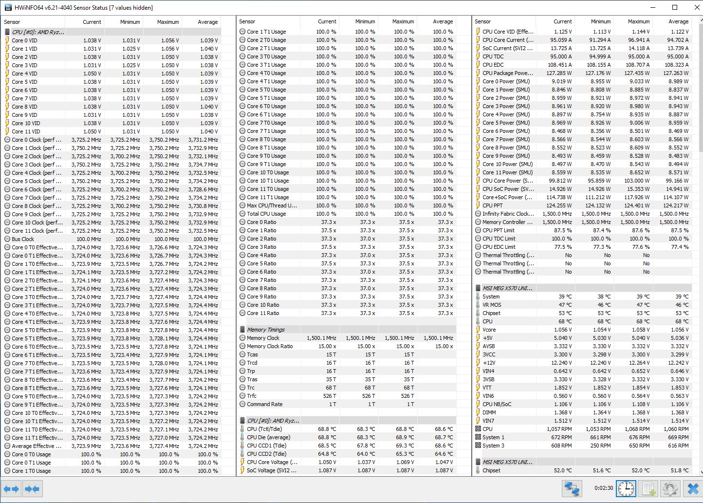

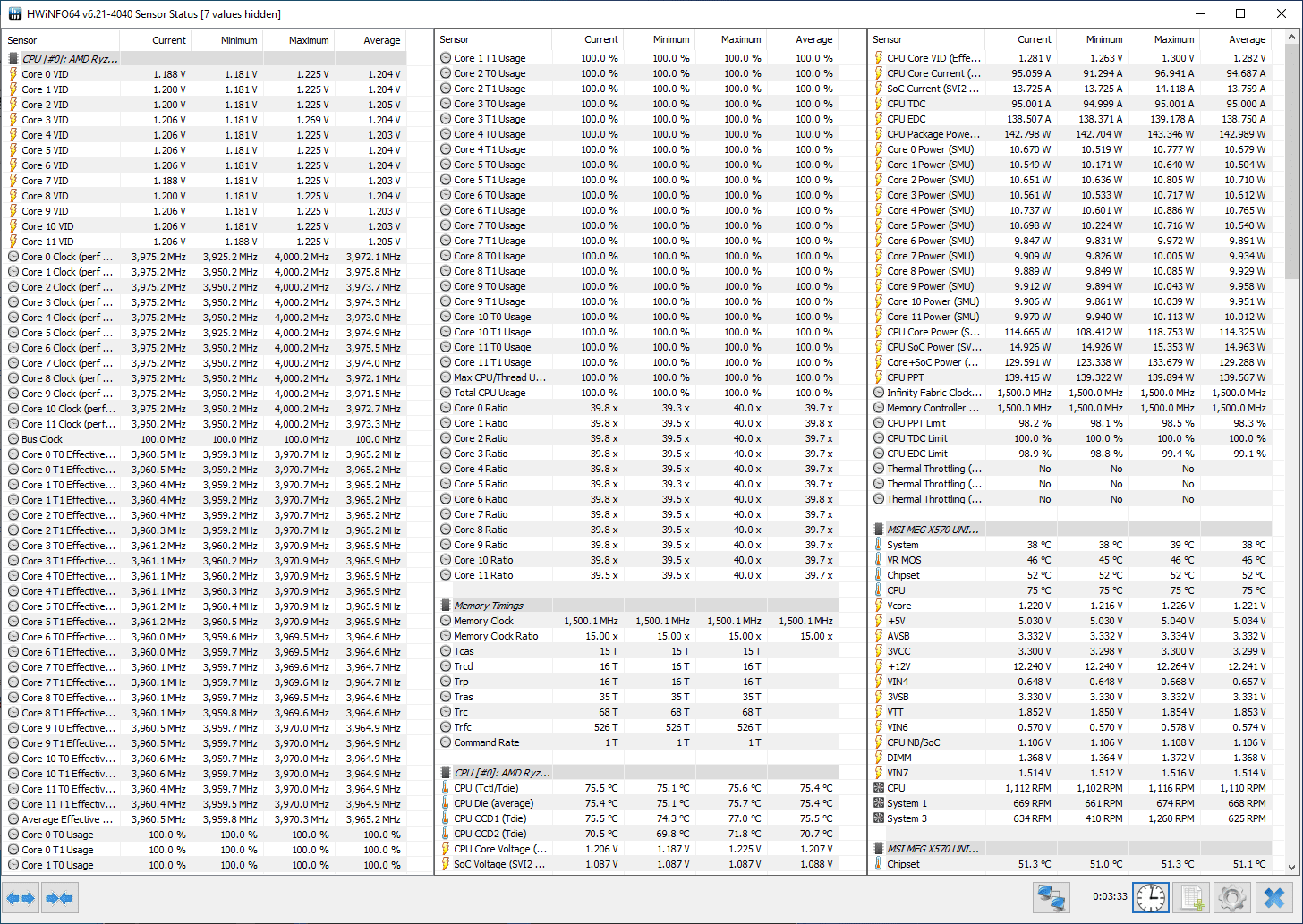

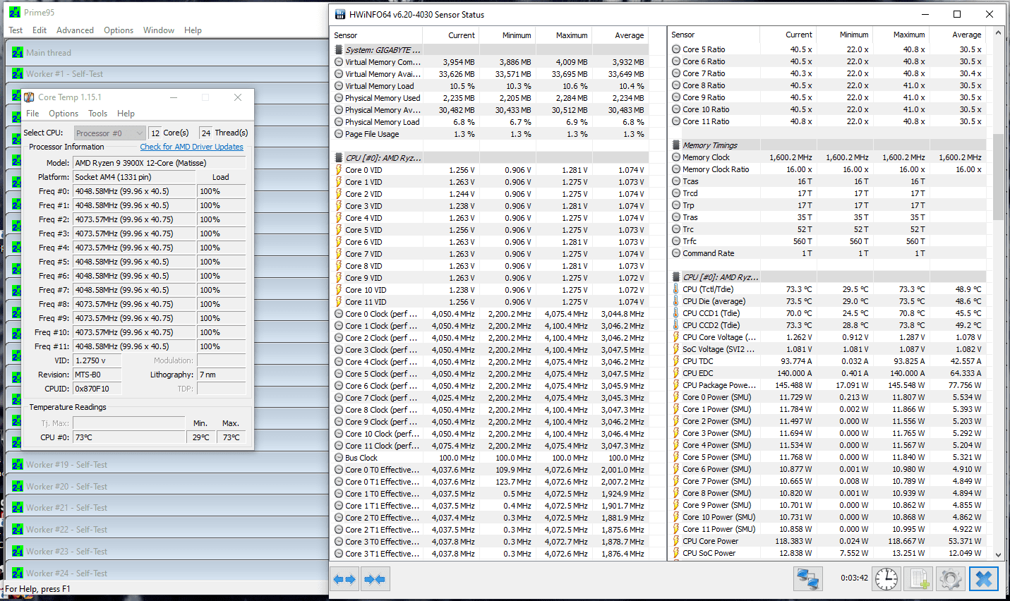

Ich habe eine merkwürdige Endeckung gemacht. Je nach Prime Version ob wohl hier immer small FFT genommen wurde bekomme ich stark unterschiedliche Ergebniss. Mit Prime v266 taktet der 3900x konstant auf 3.9Ghz und mit CPU Lüfter im Auto Modus wo er bis zu 1100 drehte hatte ich um die 76 Grad. Mit Prime 298b6 hingegen hatte ich 3.7Ghz und eine Temperatur von unter 70 Grad. Also 200Mhz weniger als in Prime v266 aber dafür mal 8 Grad weniger. PBO war aus.
Prime v266
Prime v298b6

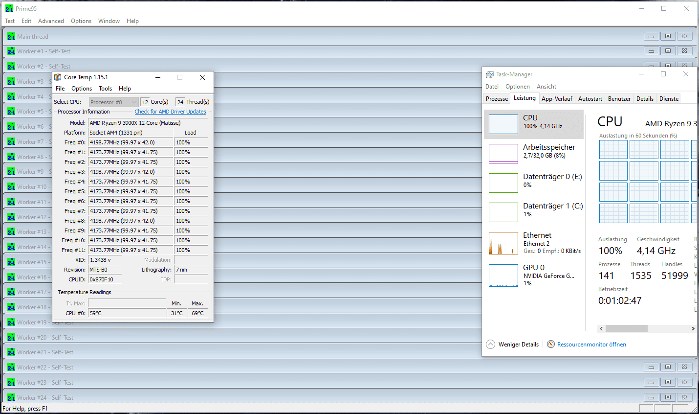

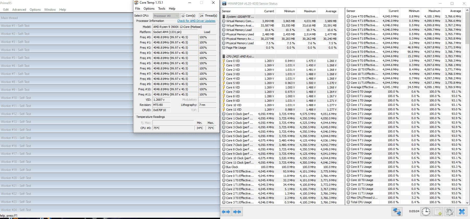

Du kannst auch bei Prime v958 einfach AVX/AVX2 ausschalten. Kommt aufs selbe raus, da die v 266 kein AVX hat.
Ohne AVX komme ich, wenn ich small teste, auf ~ @4050MHz.

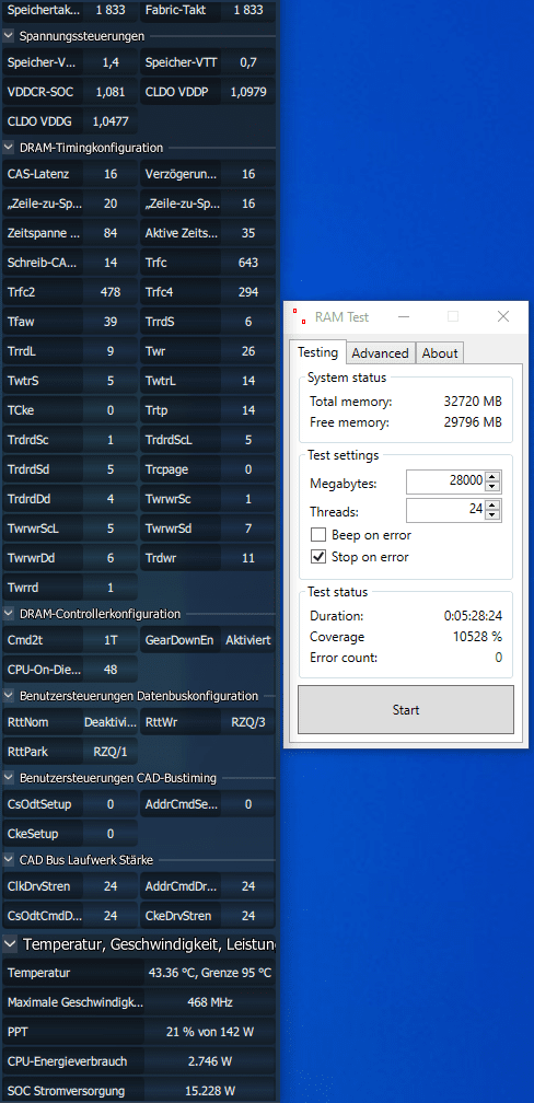

Bitte auch mal prüfen, ob der IF-Takt mit 1900mhz läuft. :)
Warum 1900?. Mein Ram läuft mit 3600/1800. Hab bei der CPU Lotterie wohl wieder mal Pech gehabt wie so oft.
@Scoty
weil 1900 if takt nicht alle CPUs schaffen, aber klar ist auch, dass es nur Sinn macht, wenn du Speicher hast der mit 3800 läuft.
@DaHell63
Muss ich prüfen...
Verstehe ich nicht, wo steht das der Ram 3800 haben soll? Habe 3800 getestet mit 1900 aber läuft nicht. Auch 3733 bekomme ich nicht stabil. Sagte ja schlechte CPU erwischt. Eigentlich ist 3600 eher angesagt als 3800 denn alles über 3600 keinen Sinn bei zen2 macht.
Aktuell teste ich 3666/1833:
Der Ram muss nicht bei 3800 laufen in Verbindung mit 1900 IF ist es nur meist das beste was geht im oc halt, welches Kit hast du genau?
Oben Screenshot angehängt vom 3666/3833 Test.
Habe dieses Kit: Crucial Ballistix Sport LT weisterreich
Testen seit 4 tagen inzwischen alle möglichen Kombinationen aber keiner schaffte bisher mehr als 2 Karhu Tests. spätestens beim 3. Test gab einen Error. Mir wurde gesagt das meine CPU nicht so gut ist was Ram OC betrifft.
3600 und jetzt aktuell 3666 sind noch die besten Kandidaten oder eben XMP Profil, das rennt auf jeden fall.
OK
könnte aber auch sein, das dein Kit limitiert und nicht die CPU, aber 3666/1833 ist ja auch nicht übel. ;)
Hmm ja ka woran es wirklich liegt. Habe halt nur gehört das der Ram mehr können müsste und im Dsicord Channel wo ich bin haben viele diesen Ram und die machen sogar über 4000 damit. Ich selber kenne mich mit Ram OC nicht aus daher nimm ich Werte durch mit deren Hilfe. Habe gerade neue Werte bekommen und die teste ich morgen dann.

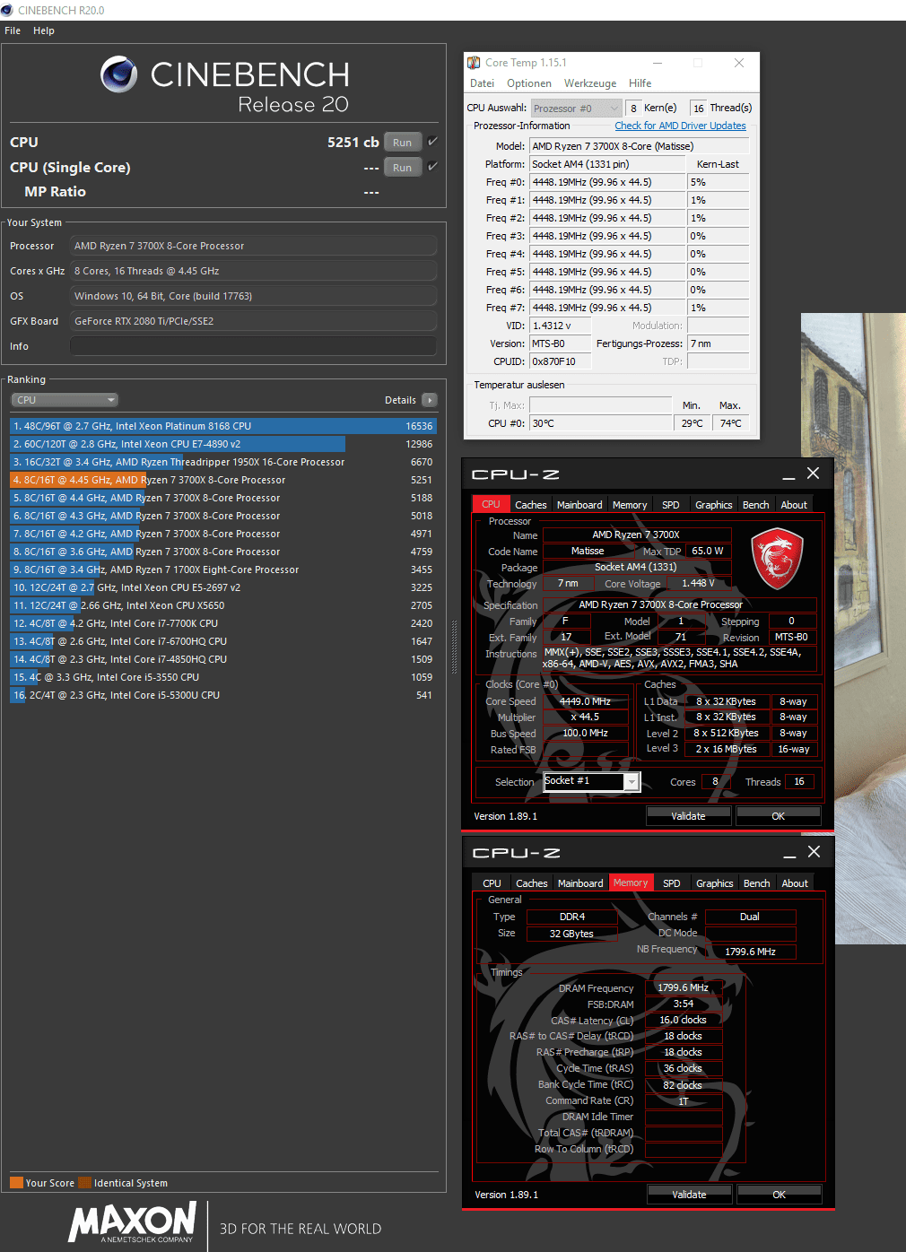

74grad gehen in Ordnung, teste jetzt mal prime...
