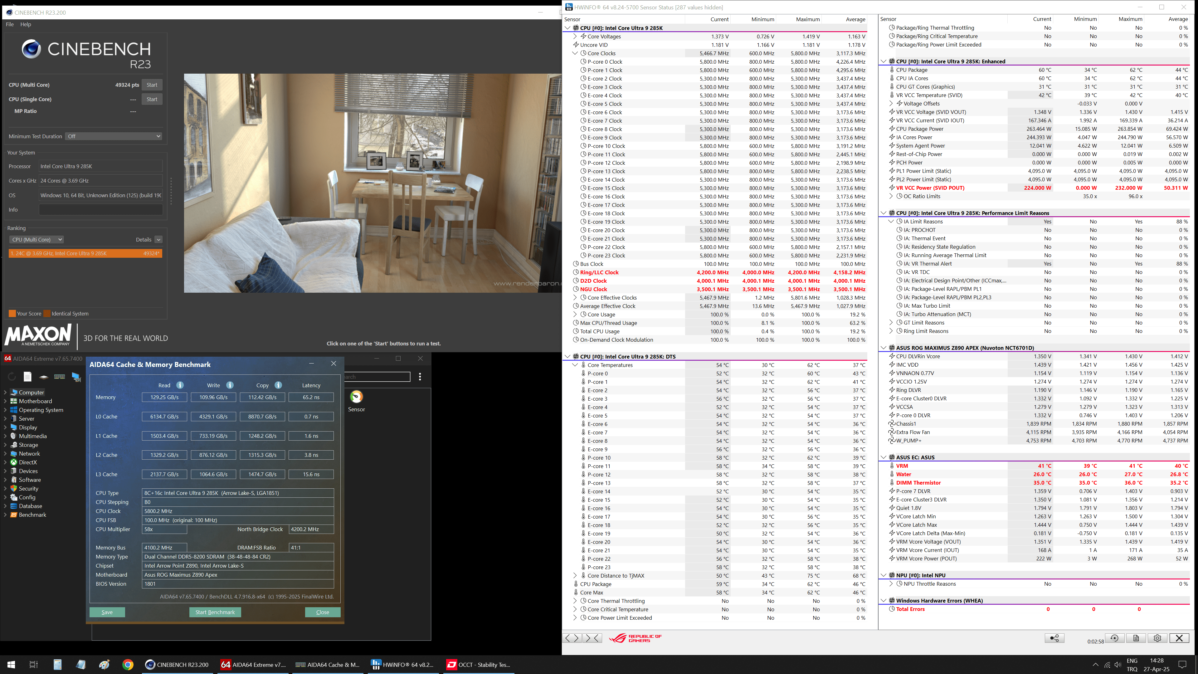

Ich hab da mal ne Frage:
Ich habe mir den 9950x3d zugelegt und beim Cinebench mal auf die Werte geachtet.
Bei Multi Core komme ich nur auf 36k Punkte und habe festgestellt das PPT nur bis maximal 150W geht.
Läuft auf einen B850 Gigabyte Wifi6.
Kann das Power Limit einstellen im BIOS aber er übernimmt es nicht nach dem Speichern.
Weis einer woran das liegen könnte ? Würde halt gerne die 200w erreichen, damit er auch die volle Leistung abruft.
Liebe Grüße
Ich komme ohne OC über 41K Punkte X870-E Chip
Bitte das genaue Mainboard Modell angeben.
Dann schaust du mal ob's auf YT ein Tutorial zum BIOS gibt.
Prüfe auch mal ob's eine neue BIOS Version gibt. Konnte durchaus sein das die jetzige mit dem 9950X3D nicht zurecht kommt. B650 ist ja die Vorgängergeneration Chipset, zusammen mit der Ryzen 7'er Serie erschienen.
Handelt sich um ein Gigabyte B850 Gaming Wifi6, welches auch den 9950x3D unterstützt ( gelistet auf der HP ).
Hab bereits vieles versucht. Neuste bios Version ist drauf ( nicht die Beta , die wurde aber auch getestet). Der geht bei mir nur bis 150W und demtsprechend schöpft er auch seine Leistung nicht komplett aus ( Cinebench 36k Punkte bei 65 Grad )…. Hab es auch über Ryzen Master versucht , da steht PPT auf 0 und die Zahl kann ich nicht ändern….
Hast du ein Temperaturlimit gesetzt im BIOS?
Mach sonst mal ein paar Screenshots dann kann man drüber schauen und vielleicht etwas gezielter beraten...?
Das ist ja das Problem , dass er keine Limits überschreibt ( die nach oben gehen ).
Cmos reset etc. durchgeführt und mit Stock BIOS probiert PPT zu erhöhen aber das Board nimmt es nicht an.
Hab nun ein x870 eingebaut und auf einmal zieht er seine 200w+…
Gehe davon aus , dass der B850 nur bis 150w Leistung freigibt und das sein Limit ist.
Zumindest dieser B850.
