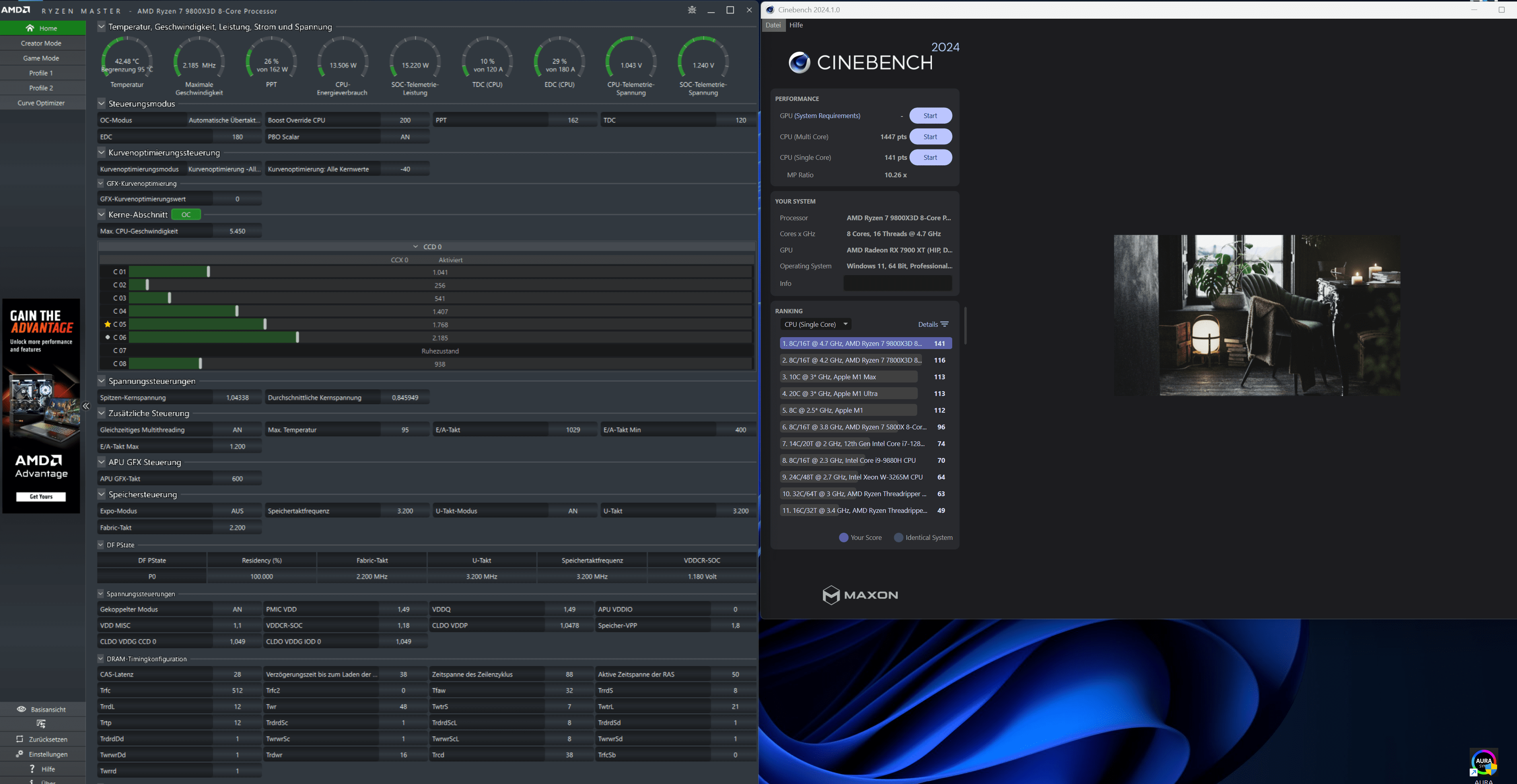

Ich komme mit -40 PBO / +200Mhz Override auf ähnlich gute Werte wie im Video. Aktuell 5450 MHz allcore turbo im Cinebench 2024 bei ca. 100 Watt.
Dabei mit 360 AIO alles mit entspannten max. 74 Grad.
Das Ergebnis ist auf Ryzen 5950X Niveau und das nur mit 8 Kernen, krass!!!

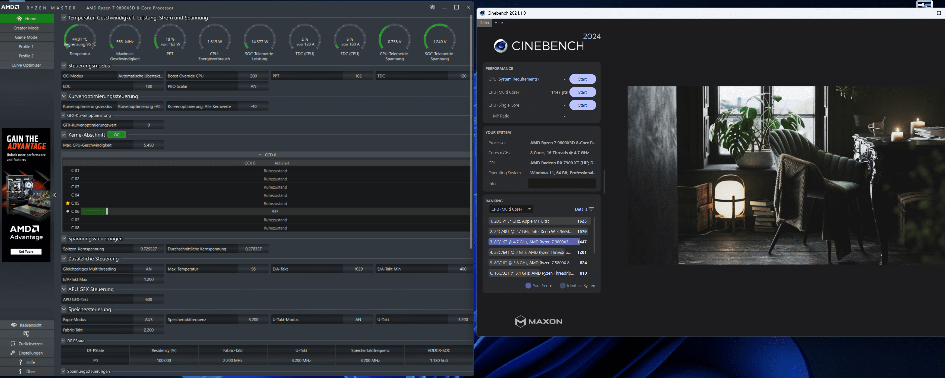

Hier noch Single Core, auch natürlich Bestwert :d

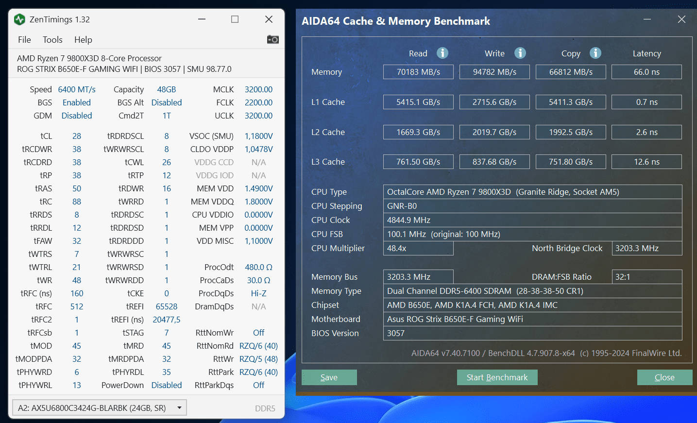

Beim 7800X3D war die RAM Latency aber deutlich besser, hier komme ich kaum unter 65ns.
Scheint auch allgemein so zu sein, zumindest momentan ohne entsprechende Bios Optimierungen.
Es kommt auch zu Auslesefehler bei ZenTimings, hier muss ne neue Version her...

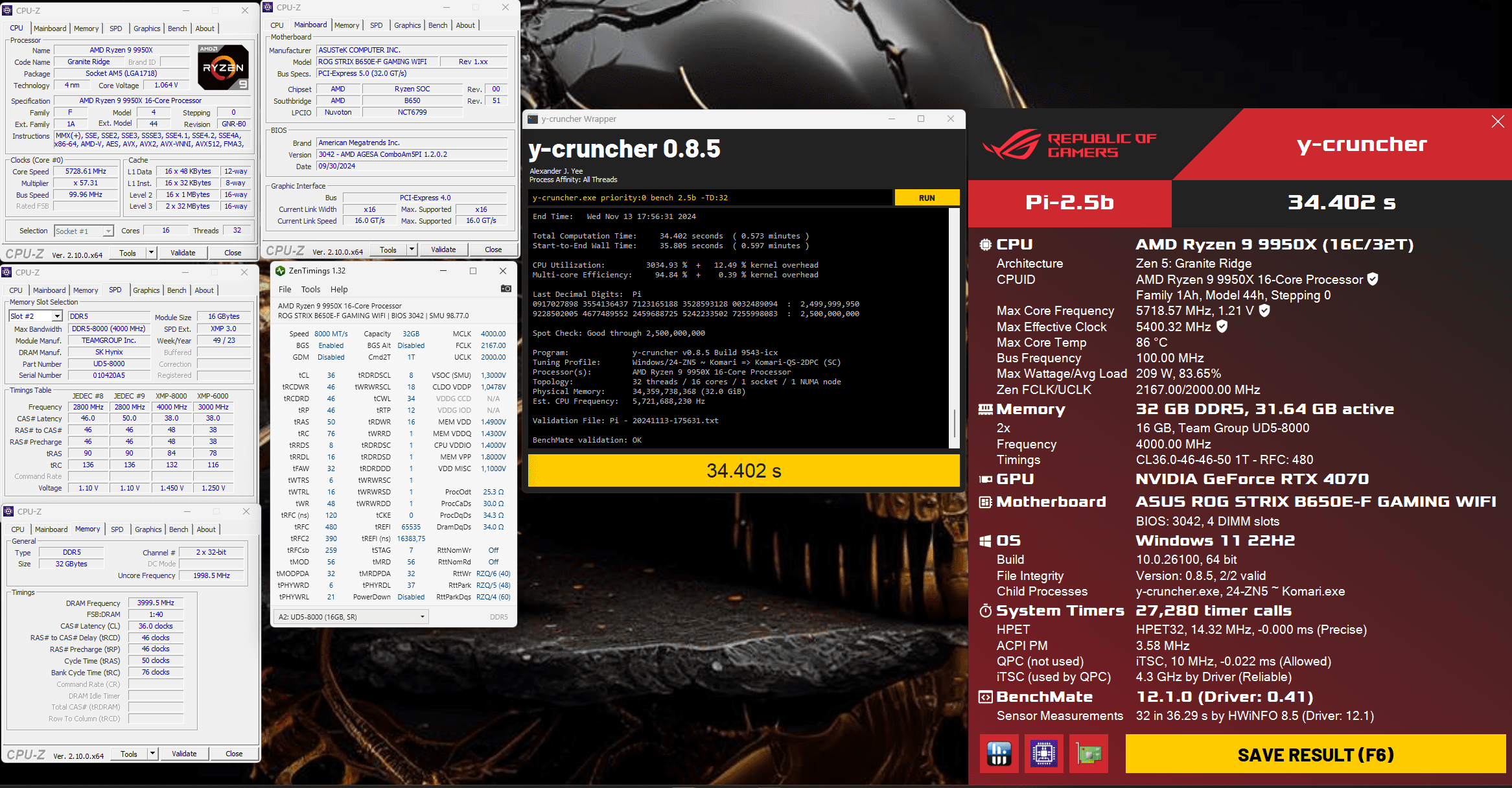

Mein letztes Setting oben mit 46,5K CB23, damit lief ja auch CB15 NICHT aber Y-cruncher (coefficient is too large) . Zurück von manuellem Takt auf PBO -20mV 85°C max (Preset Asrock) und Y-cruncher läuft durch.....

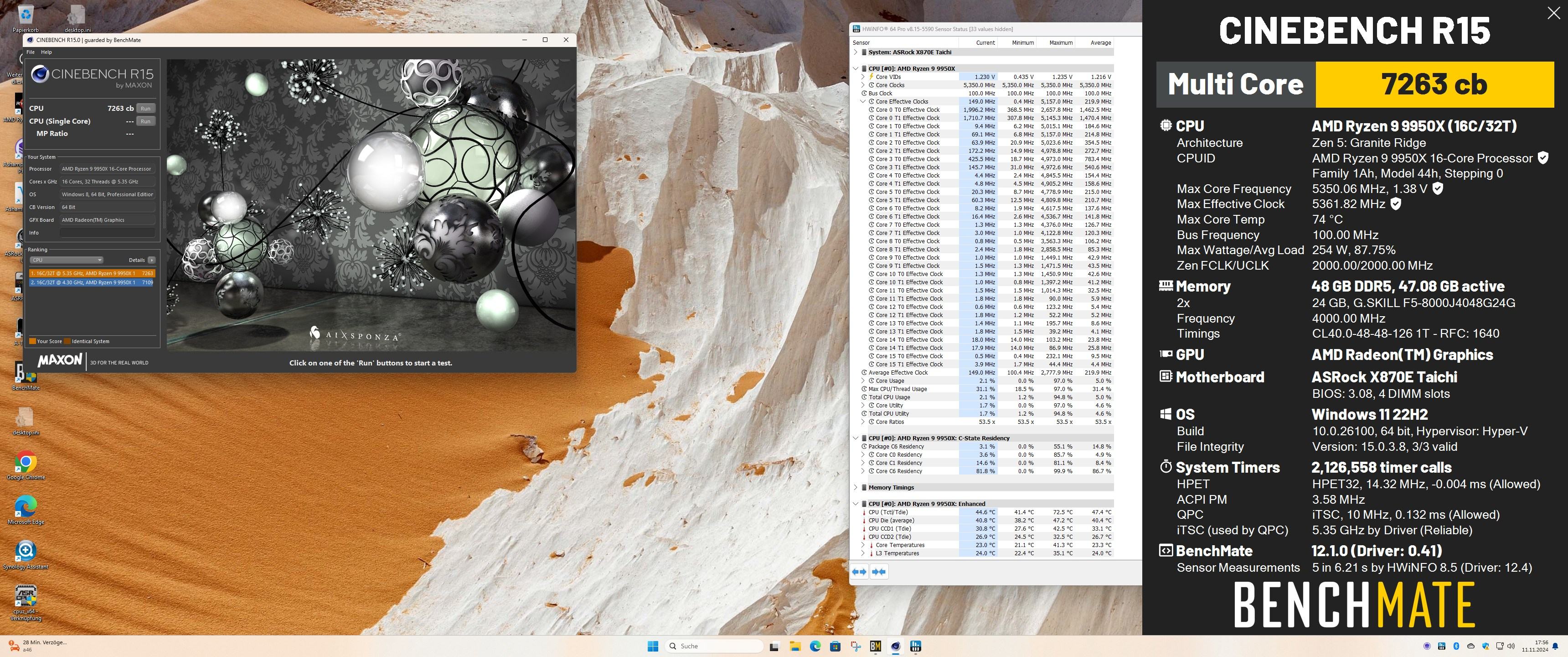

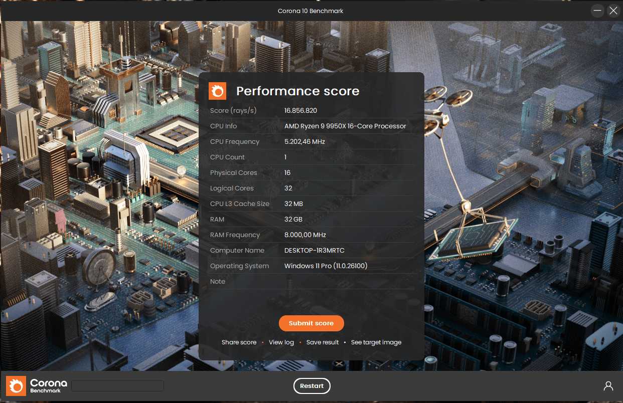

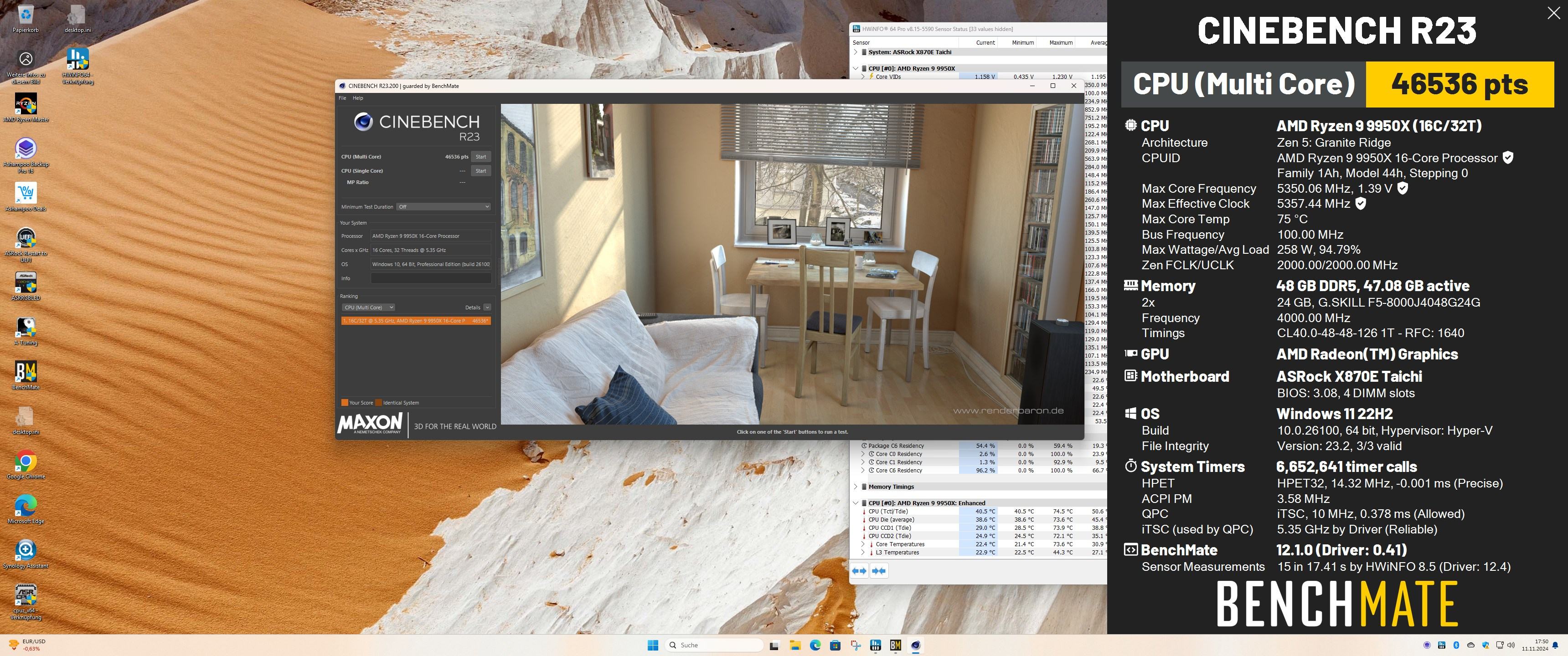

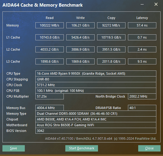

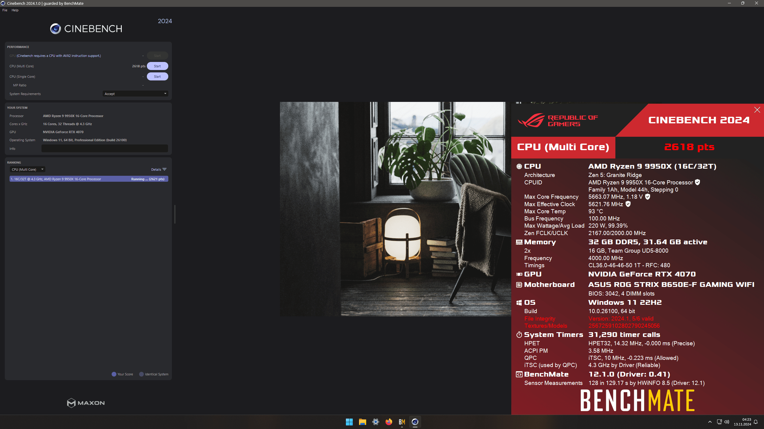

Mal die Frage an die Ryzen 9xxx Profis. Zählt die CPU -trotz einem maximalem FCLK von 2167 zu den guten wenn sie :

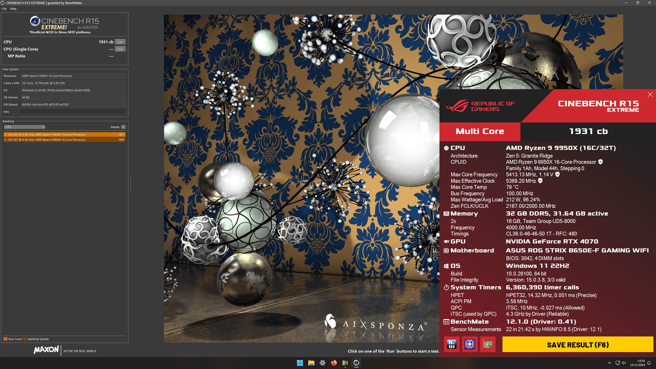

- CBR23 Luftgekühlt knapp 46K mit einem CO von -50 PBO+8 erreicht
- Y-Cruncher 0.85 2.5B mit CO -45 und DDR5 8000 C36 durchläuft
- Chaos Corona 10 mit CO -45 PBO+8 18.856.820 Luftgekühlt erreicht
Wenn dem so ist lasse ich doch den 9950X3D aus und behalte das gute Stück. Ich hab den verdacht das die CPU ganz Ok ist. Trotz der Leistung komme ich nicht sonderlich über 90°C eher 80°C
Screenshot (25).pngScreenshot 2024-11-13 041057.pngScreenshot 2024-11-13 175945.pngScreenshot (23).pngScreenshot (24).png
Ich denke aber Sie ist ok. Mein 7950X war mit CO-20 schon in sehr seltenen Fällen mal instabil.
Was Sagen die Profis ? Außer das man eine Solche CPU nicht luftgekühlt betreiben soll :ROFLMAO: ?
Edit: Das einzige was komischerweise nicht so prall ist ist die Latenz vom Ram. Egal ob 8000 1:4 oder 6600 1:2 , ich komme kaum bis garnicht unter 57ns. Die Cache Werte sind aber super.

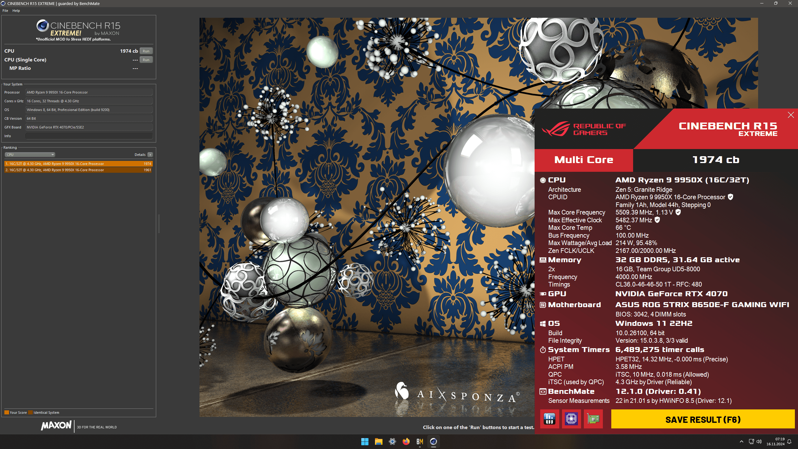

CO-60 PBO+8 nicht übel
Singlecore auf Intel Niveau - multicore in der Liste eine Eigene Welt.
SO wie es aussieht ist der Sweetspot von der Leistung her bei PPT 220W , PBO +8 , CO-60 . Zumindest bei mir mit Luftkühler.

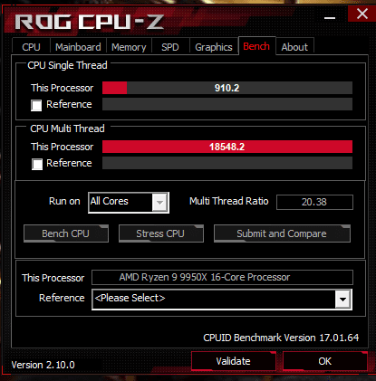

Bei CPUz Bench Kratzt er an den 19K
Scheint ja ein guter Prozessor zu sein

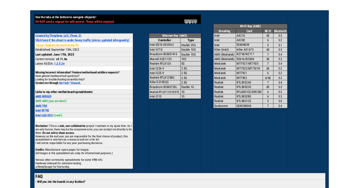

Geht nur bei den wenigsten Boards. Hier ist ne Liste (schau nach external BCLK)

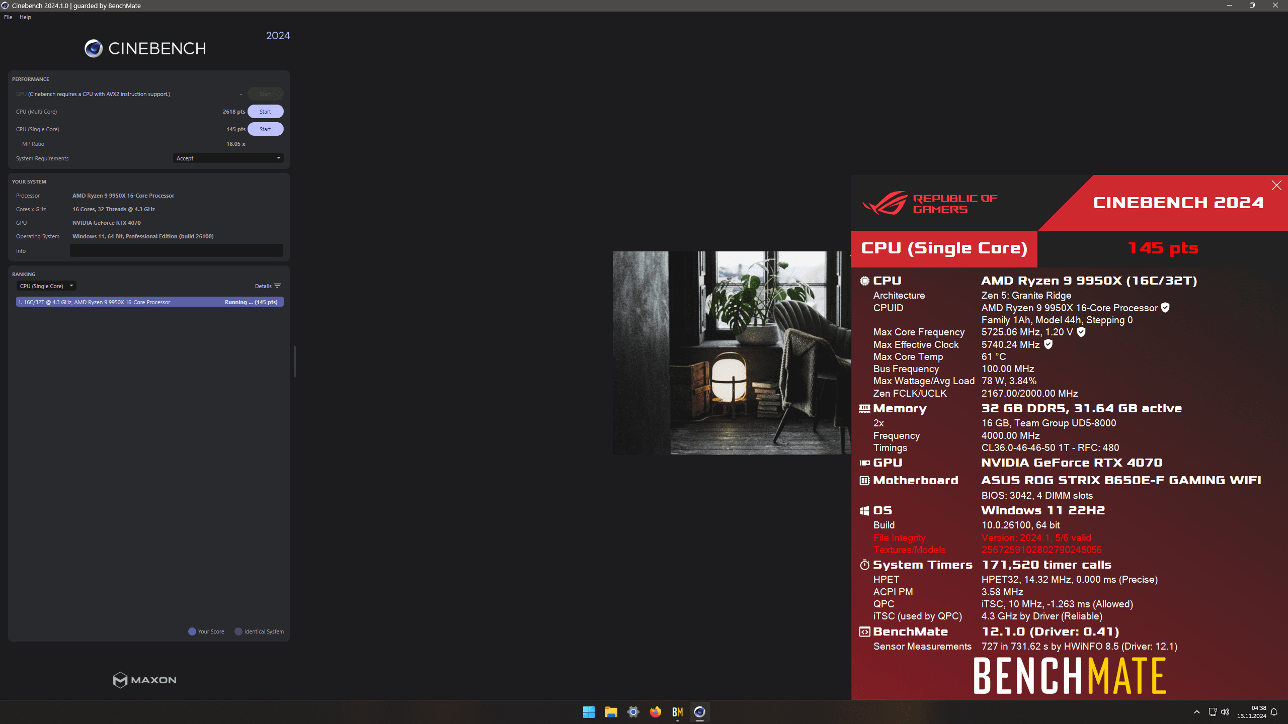

In anderen OC Foren wurde mir gesagt das meine CPU eher mittelmaß ist. Es scheint das die 9950X extrem gut mit UV skalieren. Manche können so um die -80 Fahren mit CO und Curve shaper. Da komme ich nicht hin. bei -60 is bei mir das Ende der Fahnenstange erreicht. Aber wichtiger ist das ich mit dem Ding zufrieden bin und das bin ich. Was ich für Ergebnisse erreicht habe ist mehr als ich erwartete habe.
