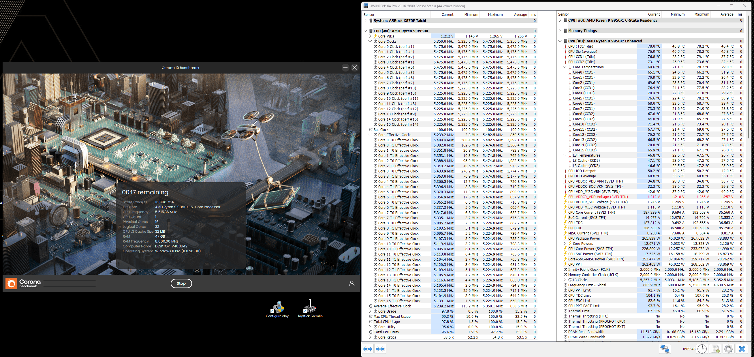

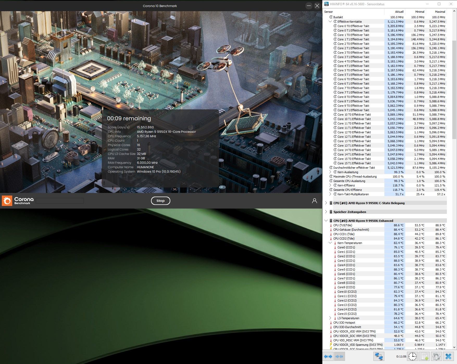

Das PPT ist "indirekt durch auto settings" fix auf 200W begrenzt.
Die Temperaturen sind schon relativ hoch und tiefer habe ich sie so bis jetzt leider nicht bekommen. Diese Einstellungen sind so auch das Limit, was mit dem Kühler und den anderen Begebenheiten ohne throttling bei mir geht. Wenn ich +200MHz Coretakt dazu gebe, muss ich mit dem CO einiges runter was wieder kontraproduktiv ist.
Muss auch dazu sagen, dass ich das OC nicht sehr ernsthaft betreibe. Mit CO war mir wichtig das Maximum herauszubekommen und nun lass ich der CPU die Power wonach ihr dürstet.
Insgeheim stelle ich mir vor, dass ich durch >5K bessere Temps beim CCD1 und einem PPT von 220W noch +200GHz Coreclock draufsetzen könnte. Dem ist aber nicht so. :)

Ich habe bei mir nur den PBO Wert gesetzt ohne coreclock. Mir ist es wichtig daß ich niedrige Temperaturen erziele. Die Benchmarks dienen mir dabei nicht zielgebend sondern nur zur Kontrolle.
Ich nutze , wie du auch, einen Luftkühler und für mich ist das Ziel Maximale Performance bei den niedrigst möglichen Temperaturen um es schön leise zu halten.
Mit meinem Setup bleibe ich bei ~70°C und dabei drehen meine CPU Lüfter bei ~1000U/Min unter Maximallast. Wenn ich damit arbeite hört man ein leichtese raunen , wenn ich mal spiele hört man nichts oder mal ein wenig die Grafikkarte.
Natürlich gewinnt man keine Benchmarkrekorde, aber das ist auch nicht zielgebend für mich. Man weiß ja das es immer einen gibt der besser ist als man selbst.

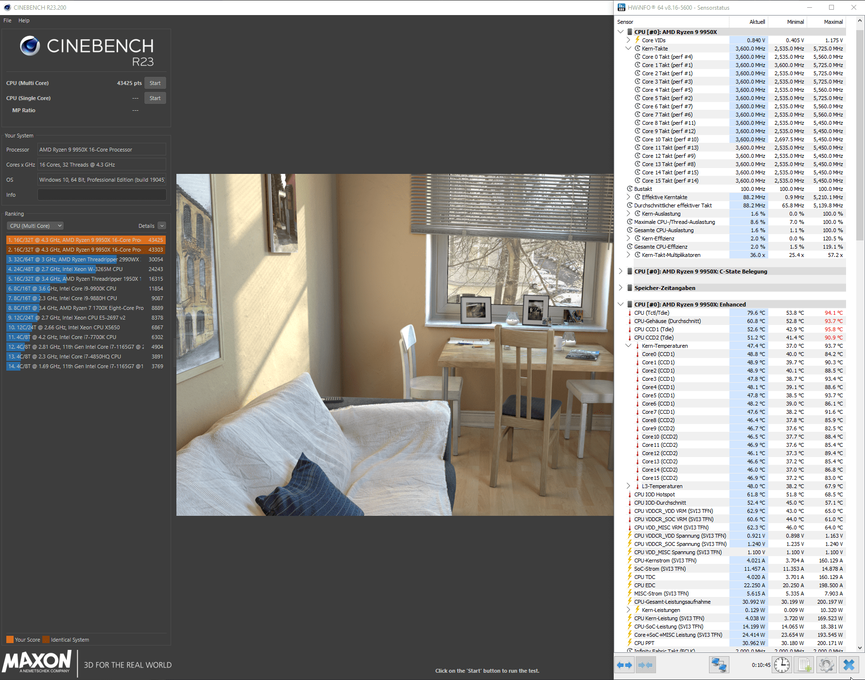

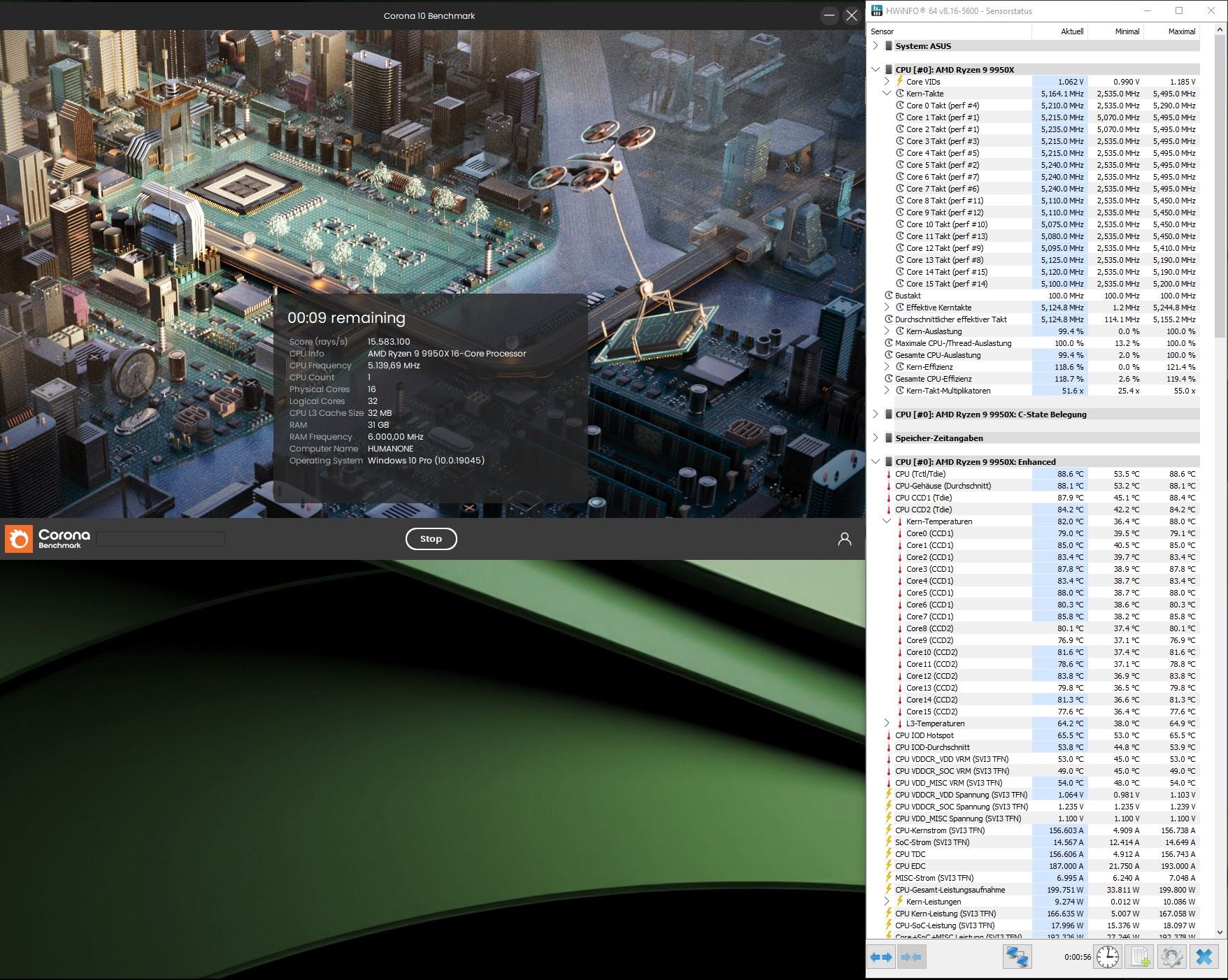

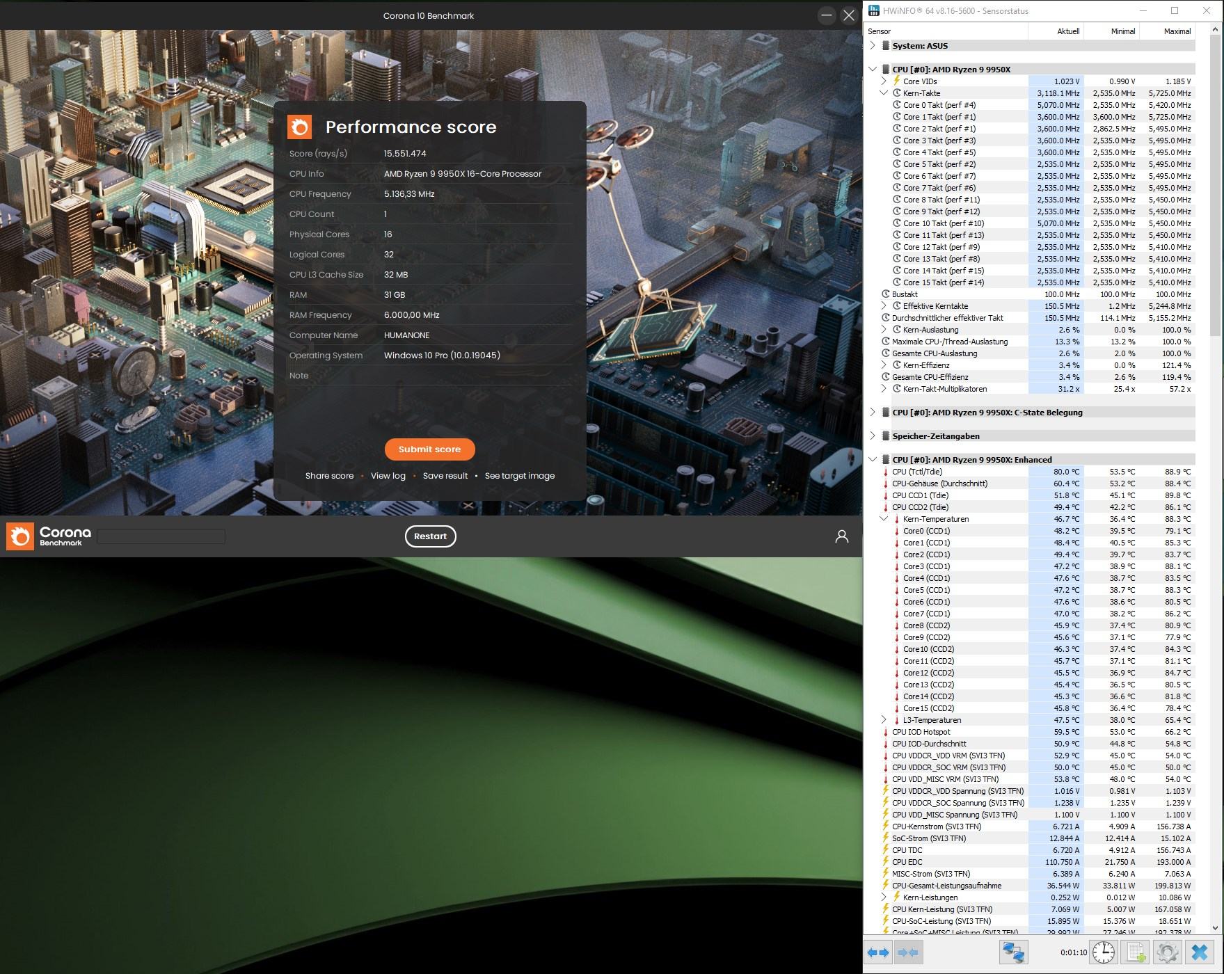

@Neon Knights : Ich erreiche ein ähnliches Ergebnis mit ähnlichen Temperaturen wie du mit CO-45 , PPT180W/TDC 140A / EDC190A / PBO+6

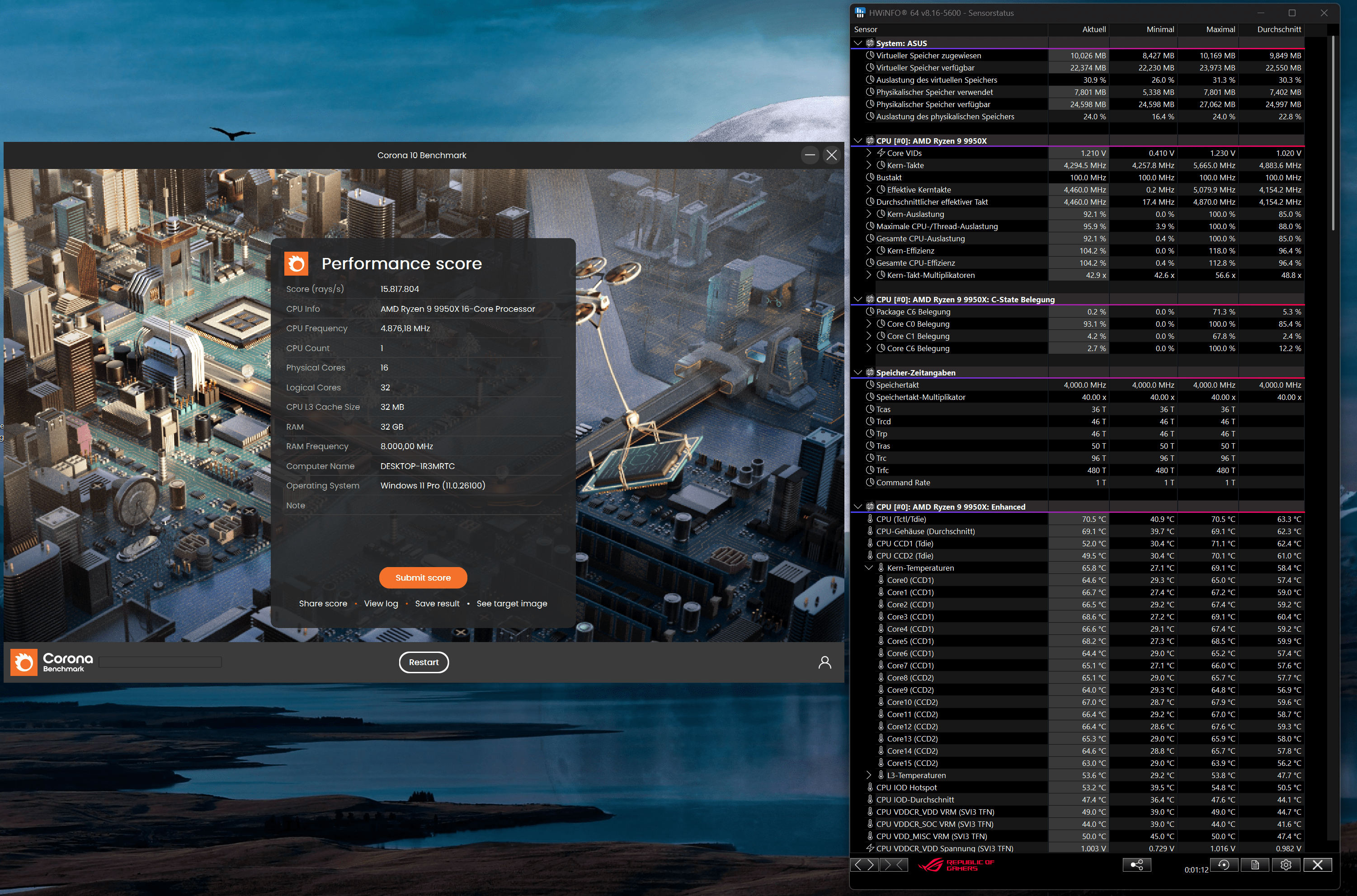

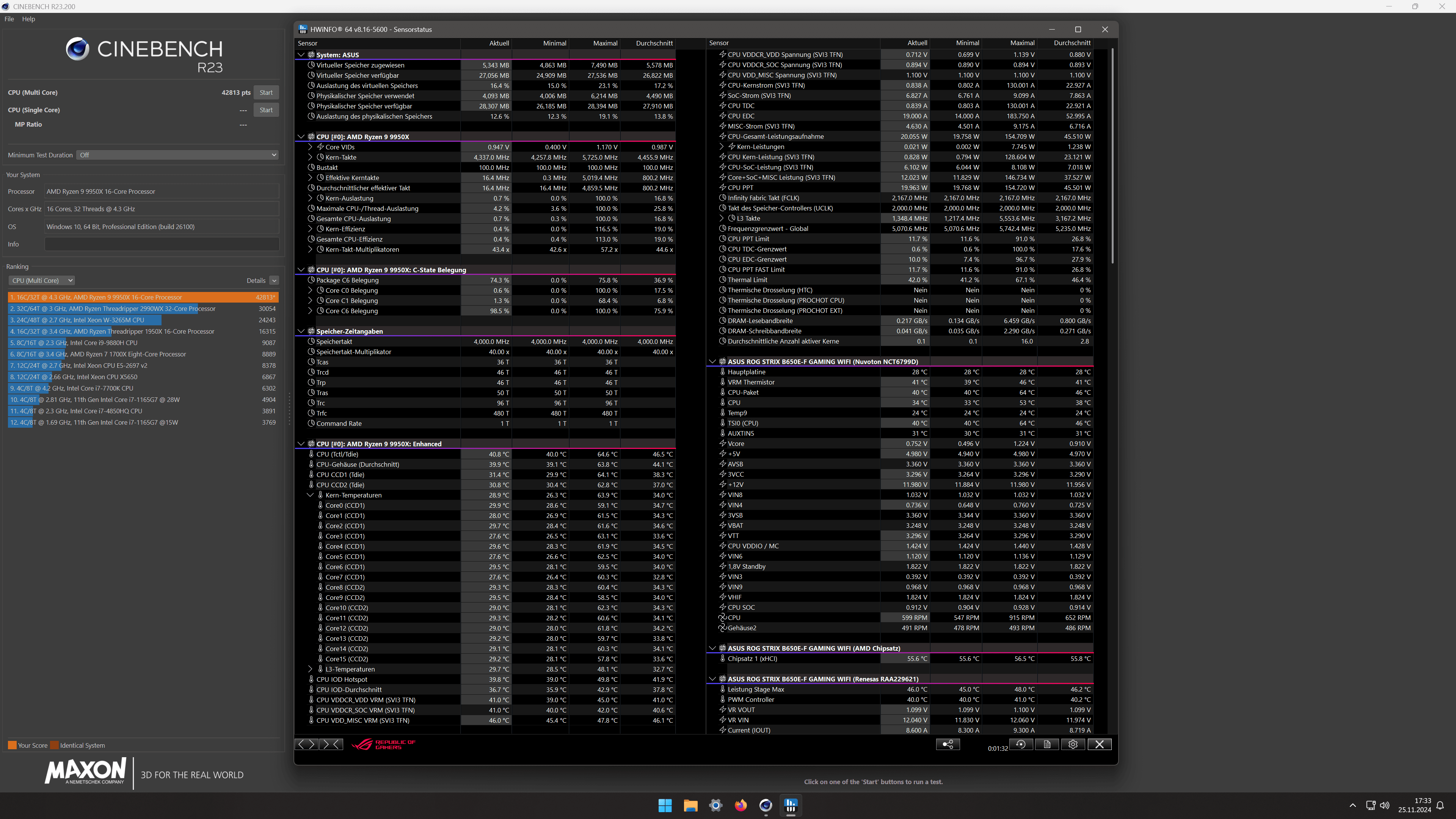

Mahlzeit , irgendwie scheint es so, das ich einstellen kann was ich will aber hänge immer im TDC Limit ?
müsste hiermit zusammenhängen , den habe ich nie höher als 180 A gesehen und im Bios finde ich nichts adäquates dazu - Brille ? :LOL:

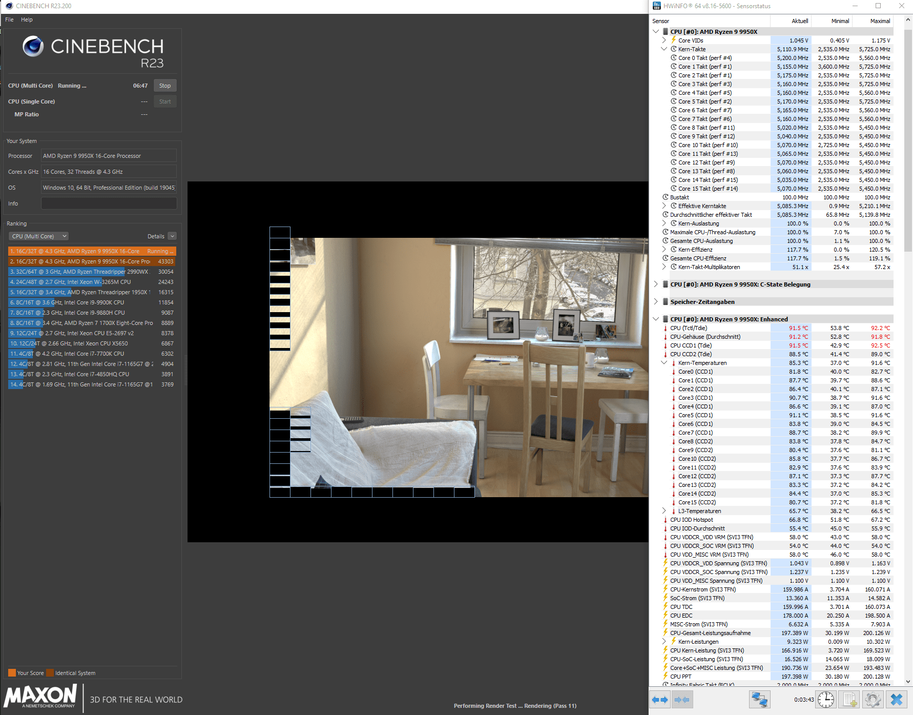

das waren die letzten temps vom cb23 run, da ist doch eigtl. vom thermal design her noch luft nach oben oder liege ich falsch.
Mir kommt das wie "fused" vor , ist wie eine wall.
Jemand eine Idee?
hier mal aus dem Bios, was ich auch nicht kapiere , was bedeutet IRM limit wird durchgesetzt ? Finde nichts zu IRM Limit , auch nicht im Bios (Suche)....

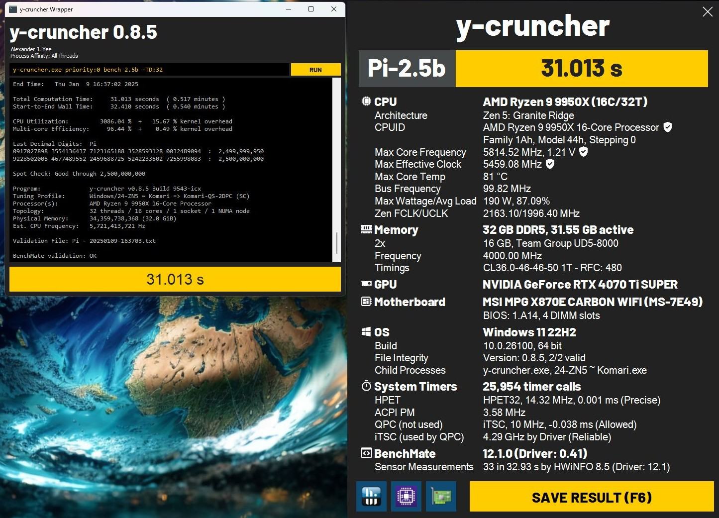

So, gestern ist der 9900X angekommen. Ich muss schon sagen, es ist echt schwierig hart zu bleiben, wenn man hier mitliest.

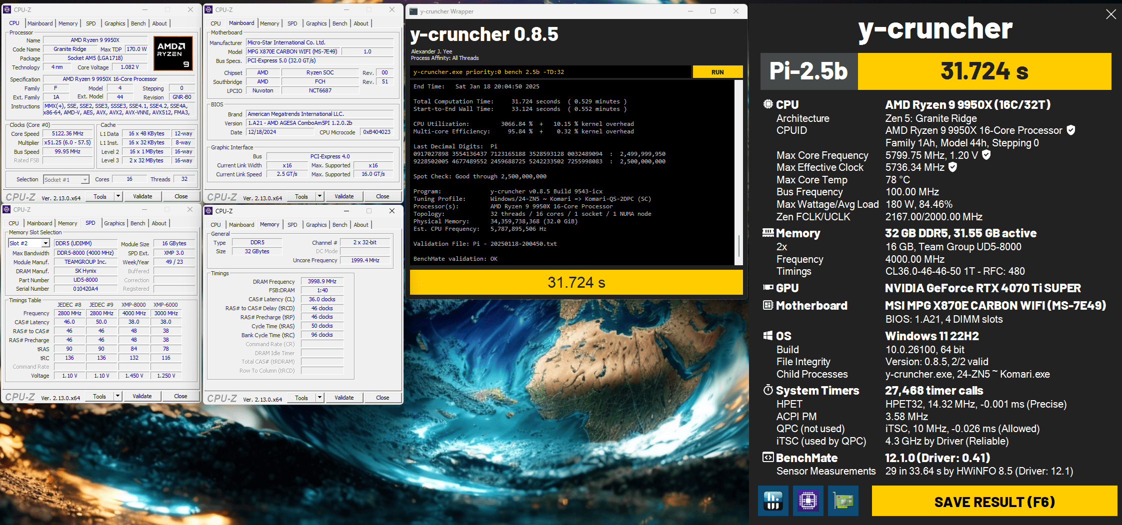

schade, das hier nix los ist... habe seit Samstag die CPU verbaut und finde mich gerade zurecht. CO ist im Moment -30, ich habe echt keine Lust wieder jeden Kern einzeln einzustellen - vllt. wenn mir mal arg langweilig ist. Thermal Point 85 ist eher nichts, vmtl. mit deutlich besserer Kühlen besser geeignet. Mit Enhanced Mode 3 ging das Teil ganz ordentlich ab, 474xx Punkte in CB23 - allerdings bei maximal 285W, mit PBO nach Motherboard (~249W) kamen auch noch über 47400 Punkte raus (Fenster war aber offen).
Mit CO -30 und 200MHz plus läuft y-cruncher 2 Stunden, CO aus und der RAM @ 7600 läuft ebenfalls 2 Stunden, auch Blend. Beides zusammen will noch nicht so recht - y-cruncher wirft meistens Ende 2. oder 3. Durchlauf einen Fehler (meistens FFT).

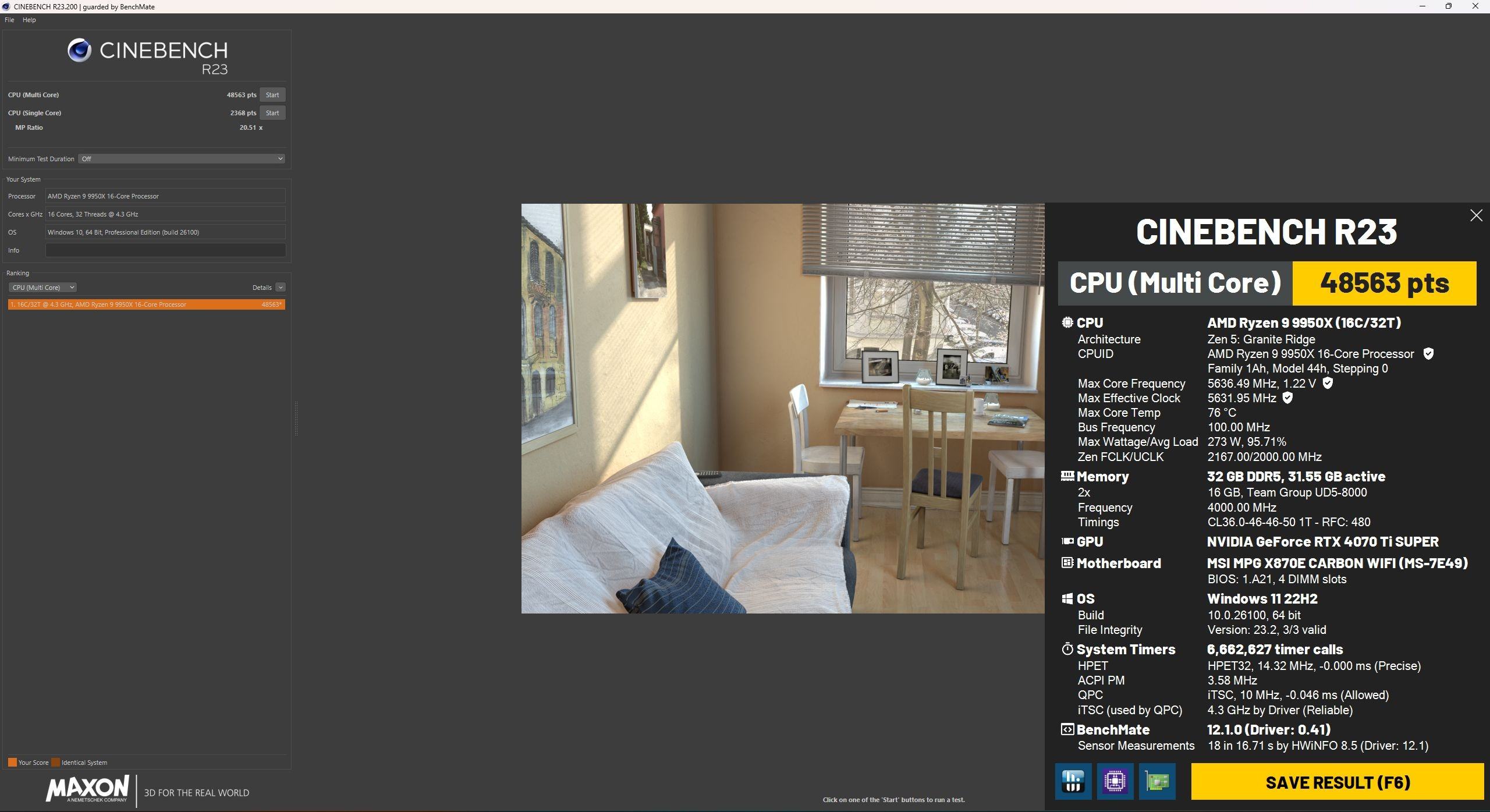

@Neon Knights : setz mal dein PPT manuell auf zB 250W. GGf ändert sich dann was.

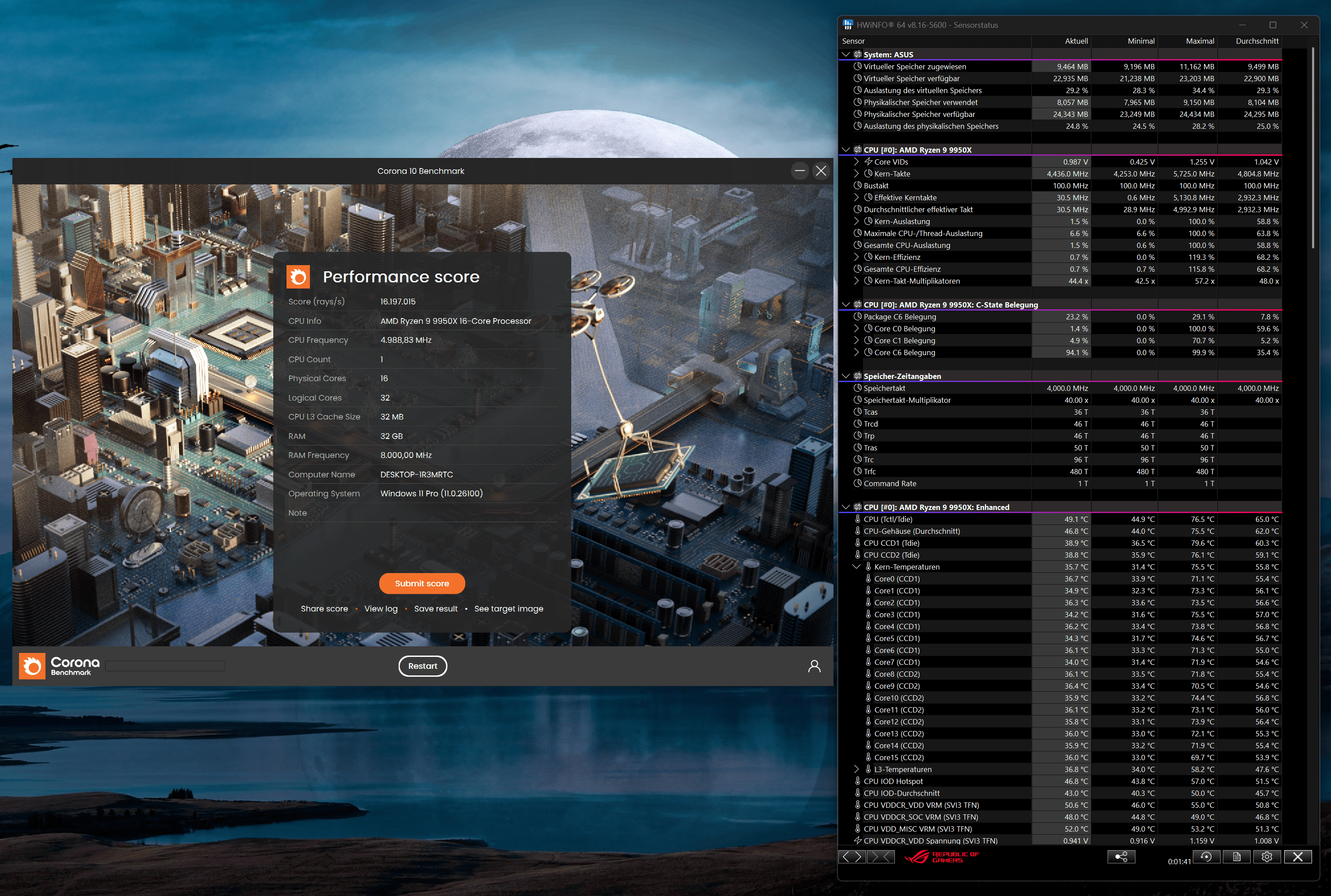

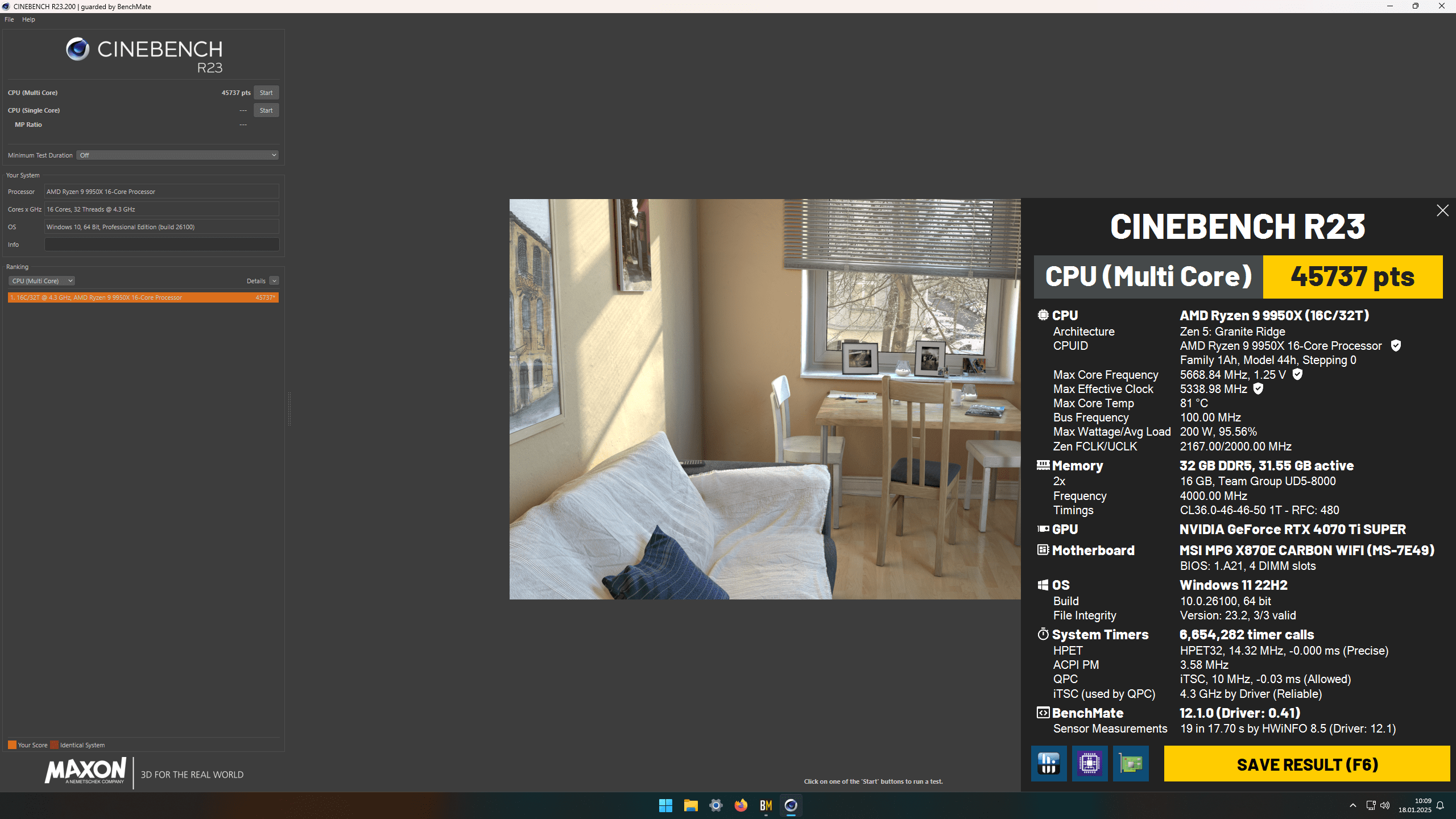

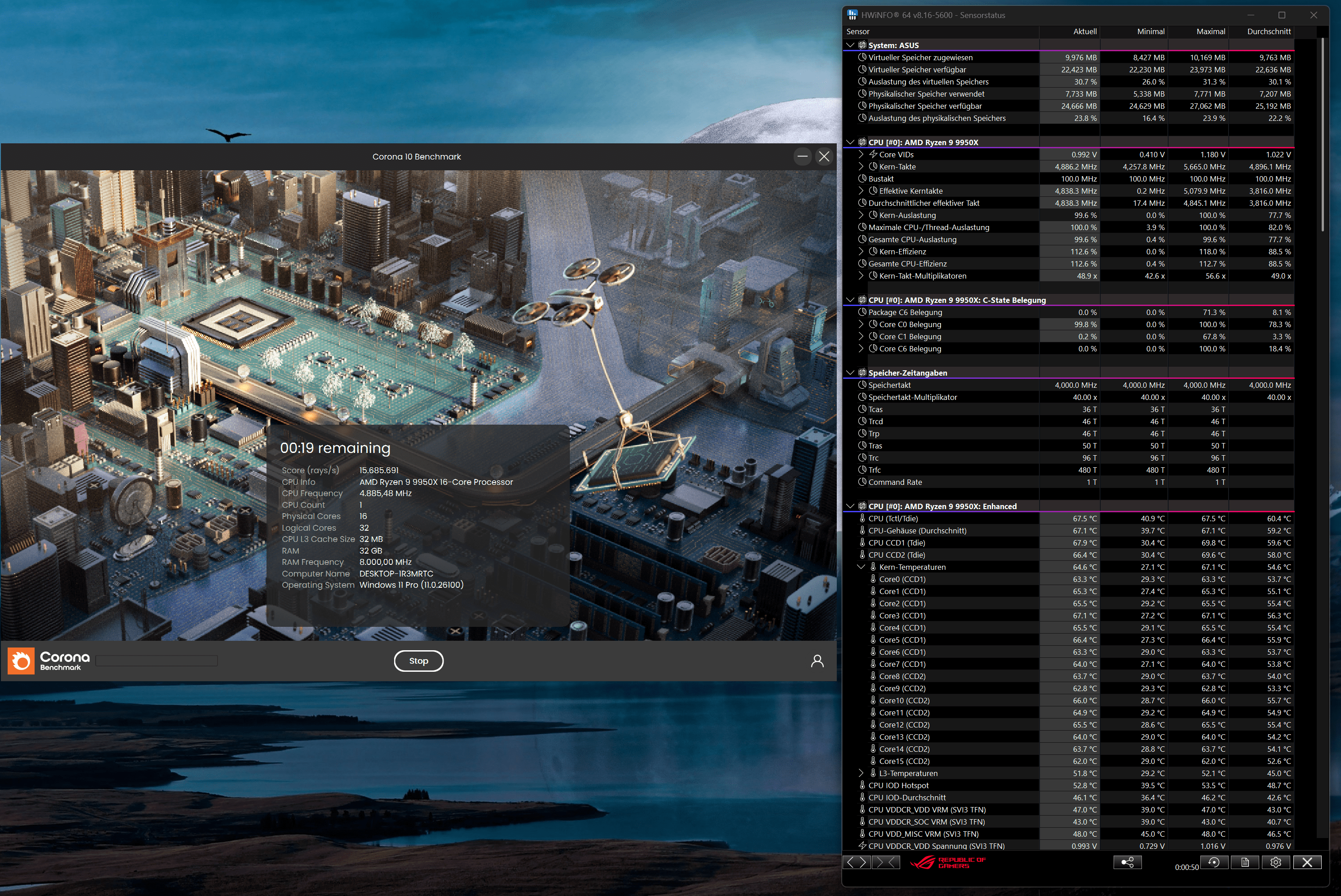

PPT 200W , CCD0 -55 /CCD1 -60 PBOSC+8/+125MHz -> Luftgekühlt , Raumtemperatur 24,6°C

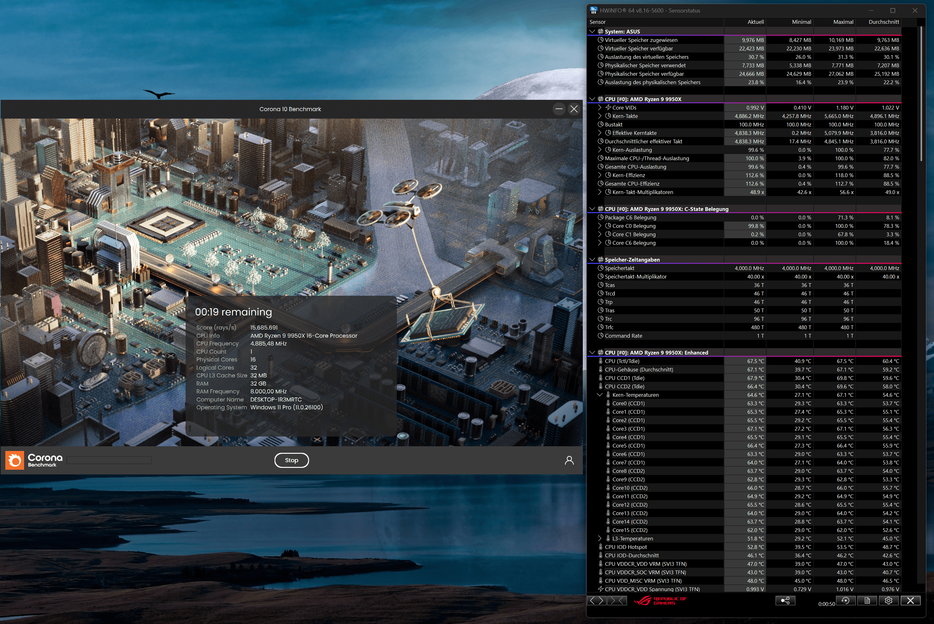

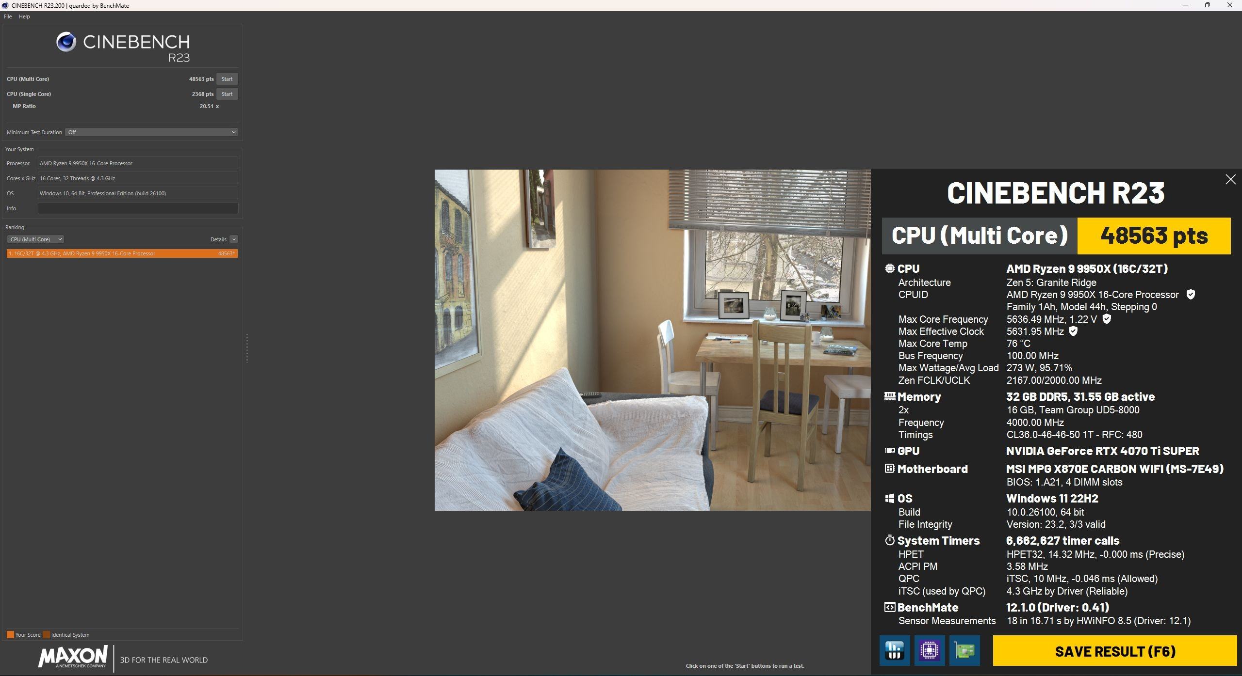

Raumtemperatur ~18°C (Bevor die Frau geschürt hat :ROFLMAO:) PPT/TDC/EDC offen, Luftgekühlt/Seitenteil offen :

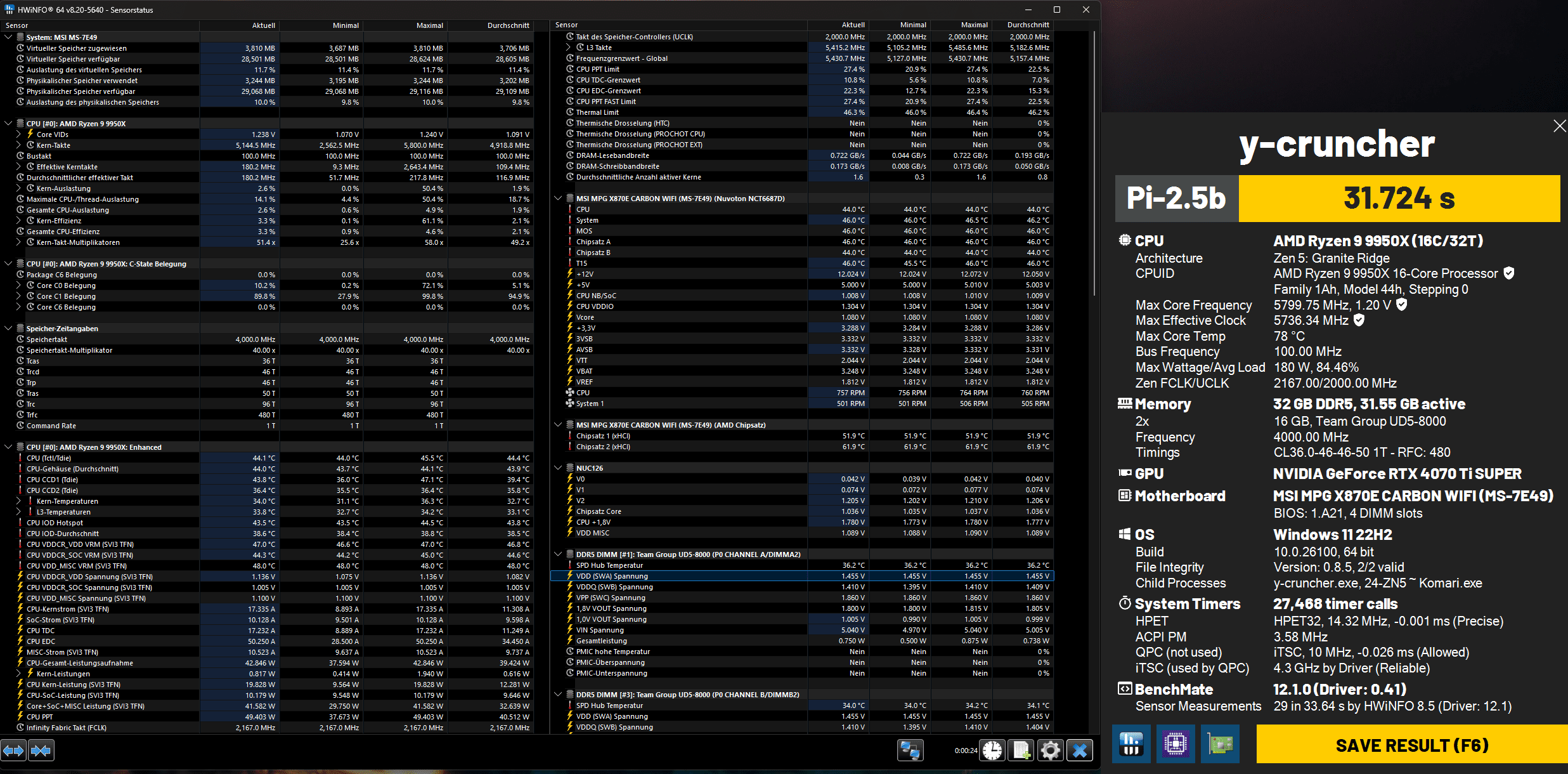

Saugut , ich komme nur mittels manuellem Takt höher als ~46,5 CB23 , aber dann fehlt mir doch der Boost Takt , ich habe im Moment PBO -25 -20 CShaper High & Max Frequenz alle temps +2 , auch kann ich 300 Watt PPT eingeben komme trotzdem nicht über die 47K CB23 (Temp. <90°C). Laut benchmate genehmigt sich die CPU auch 300Watt 100%PPT in HWInfo und ~92% TDC / EDC . Gehe ich mit der Spannung runter ist es nach wie vor Essig mit Y-Cruncher....

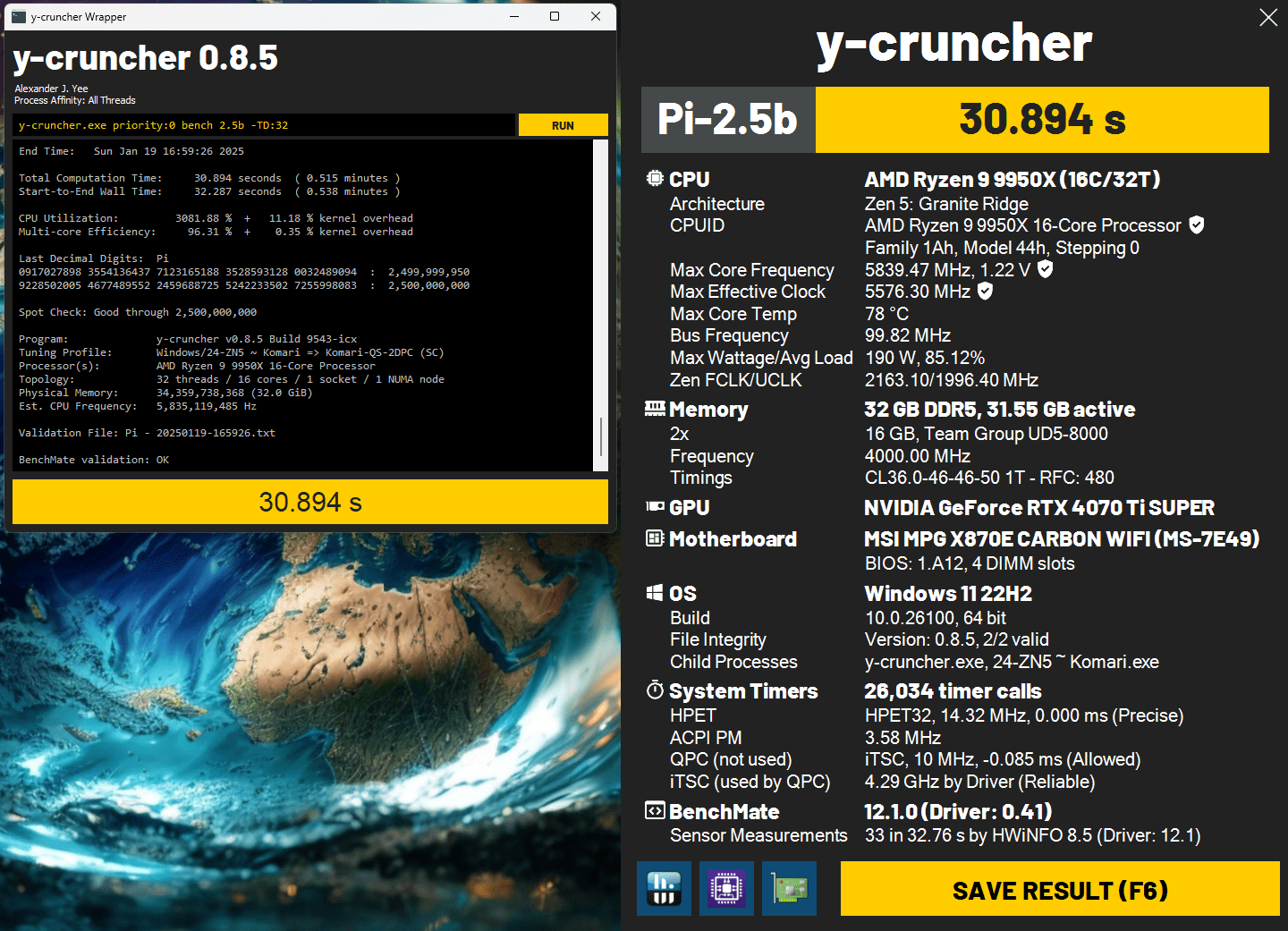

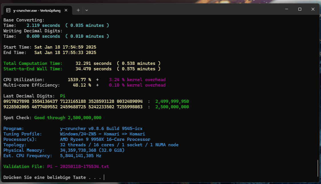

welche Version nimmst du? Ich hatte eine ältere und da hatte ich dauernd Fehler, während Prime in allen Varianten durchlief. Mit der aktuellsten verhält es sich wieder normal...
Bei meinem Asus Board hat es noch geholfen die AUX voltage (P8 voltage) auf 1,9 zu setzen und LLC zu setzen um einen Spannungsabfall zu vermeiden um durch Y-Crucher zu kommen. Jedoch muß ich sagen daß Y-Cruncher eher nebensächlich für mich geworden ist. Wenn alle Anwendungen / Games Crashfree laufen ist es mir momentan wichtiger. Ich schaue ob zb 7Zip 128mb 10 Runs durchläuft und CBR24. Und als Gaming test mache ich unteranderem SOTTR 3-4 Runs im CPU und im GPU Limit.

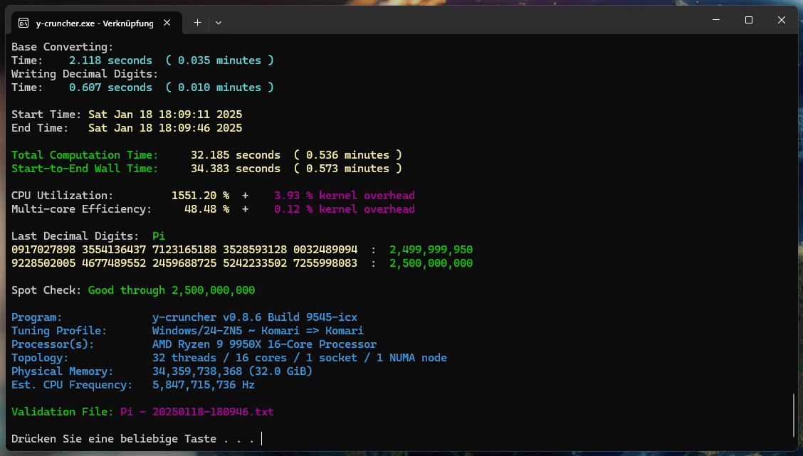

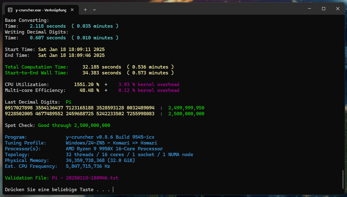

Es ist übrigenc Y-Cruncher 0.86 released welches den run ohne HT machen kann.
Mit Option 2 (ohne HT) geht sogar CO Allcore -50 durch

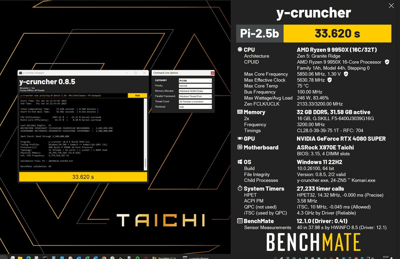

...das war übrigens ein Glücks Run:d , habe sonst so meist 33,85 -34,2 mit dem Setting
Teste mal mit dem 0.86 ohne SMT , da geht er bei mir sogar mit CO-60 durch.

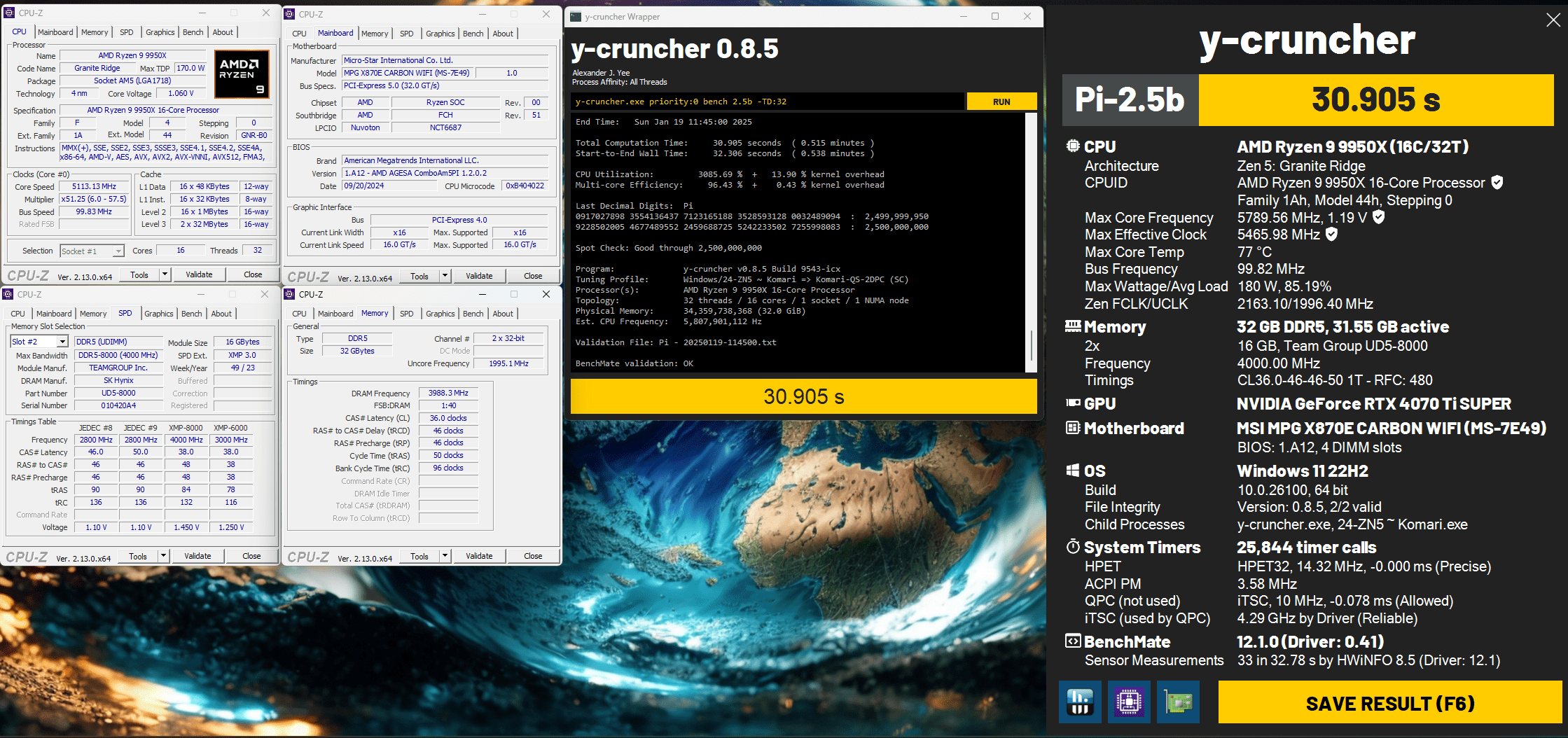

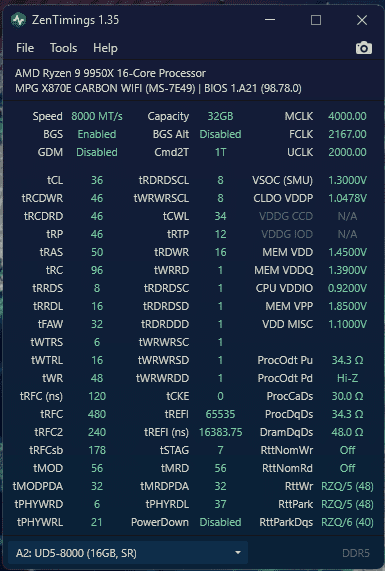

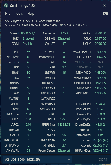

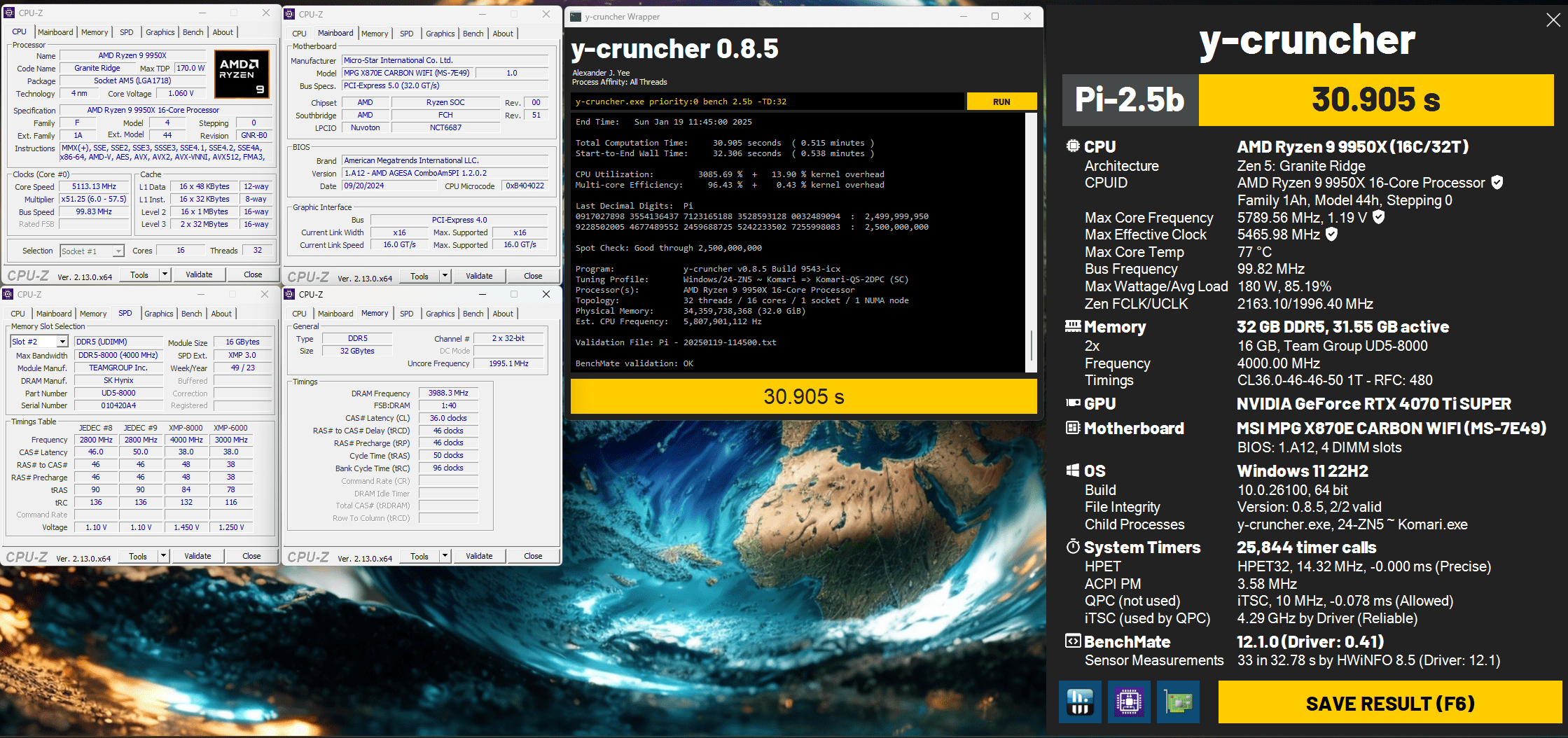

Mein bester Run auf diesem Board :
VDD1,45V/VDDQ1,39V/VSOC 1,005V
Hast du mal Asynchronen BCLK bei dir ausprobiert ? Dein Board hat doch den externen BCLK generator (External CLK Control) so daß du den BCLK heben kannst ohne den Ramtakt zu heben. Damit kannst du auch noch einiges reißen.

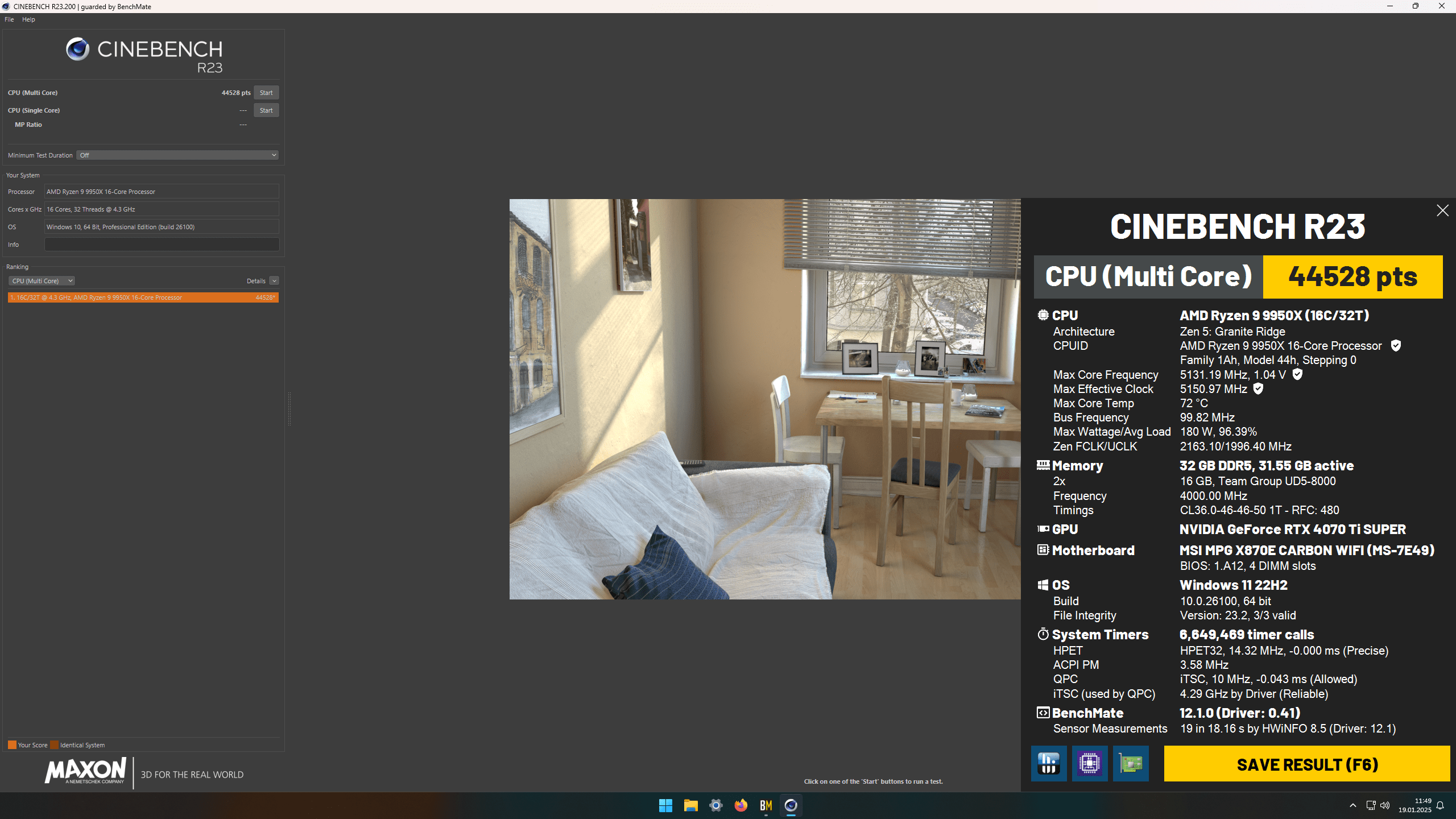

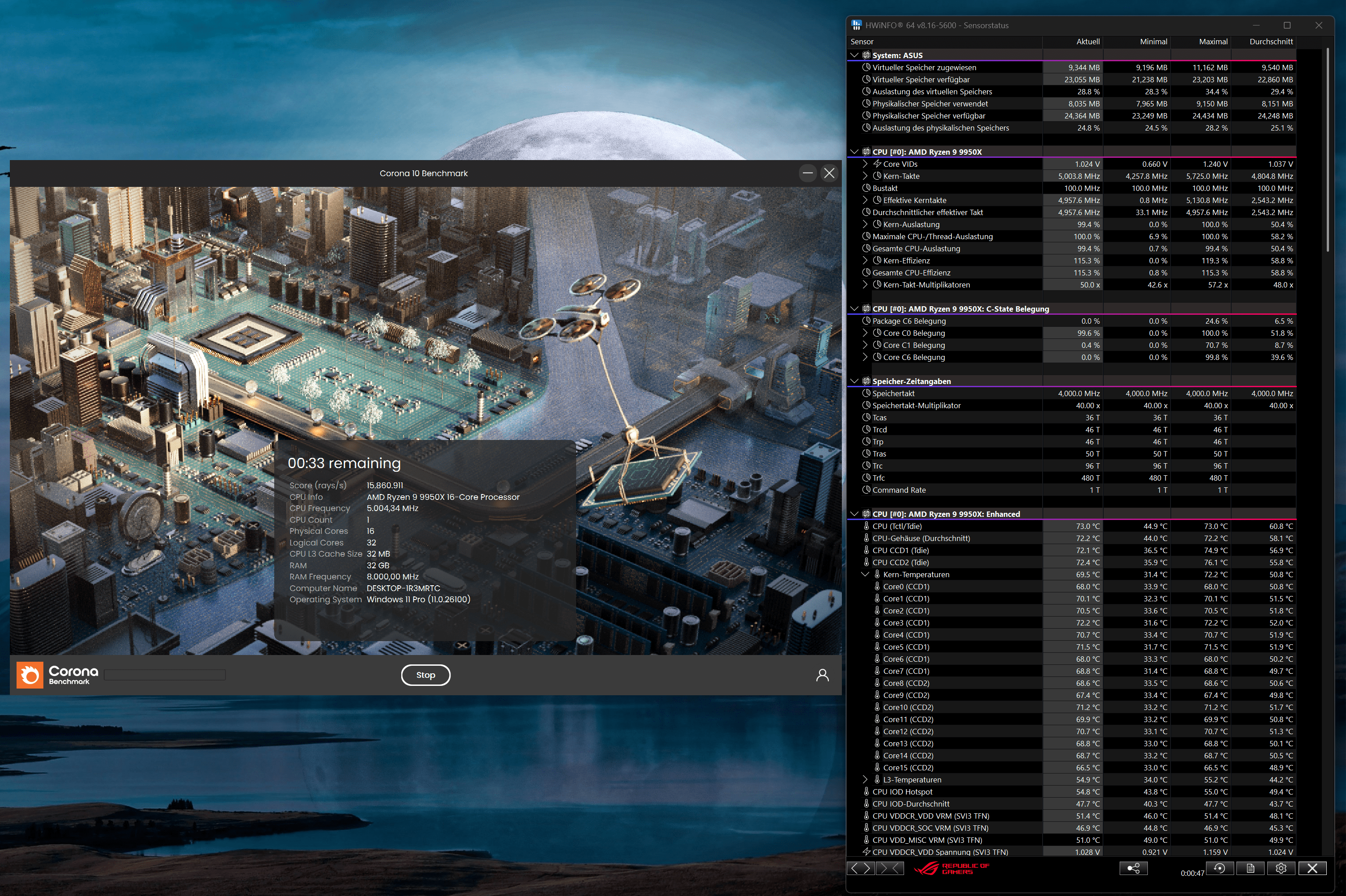

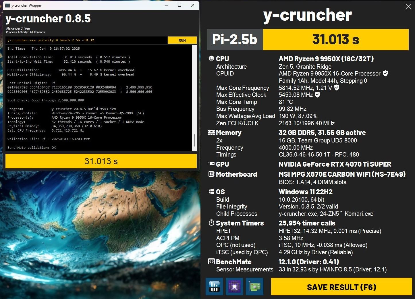

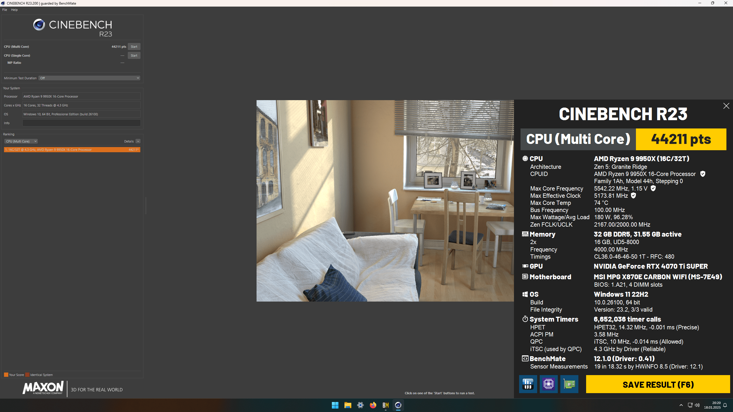

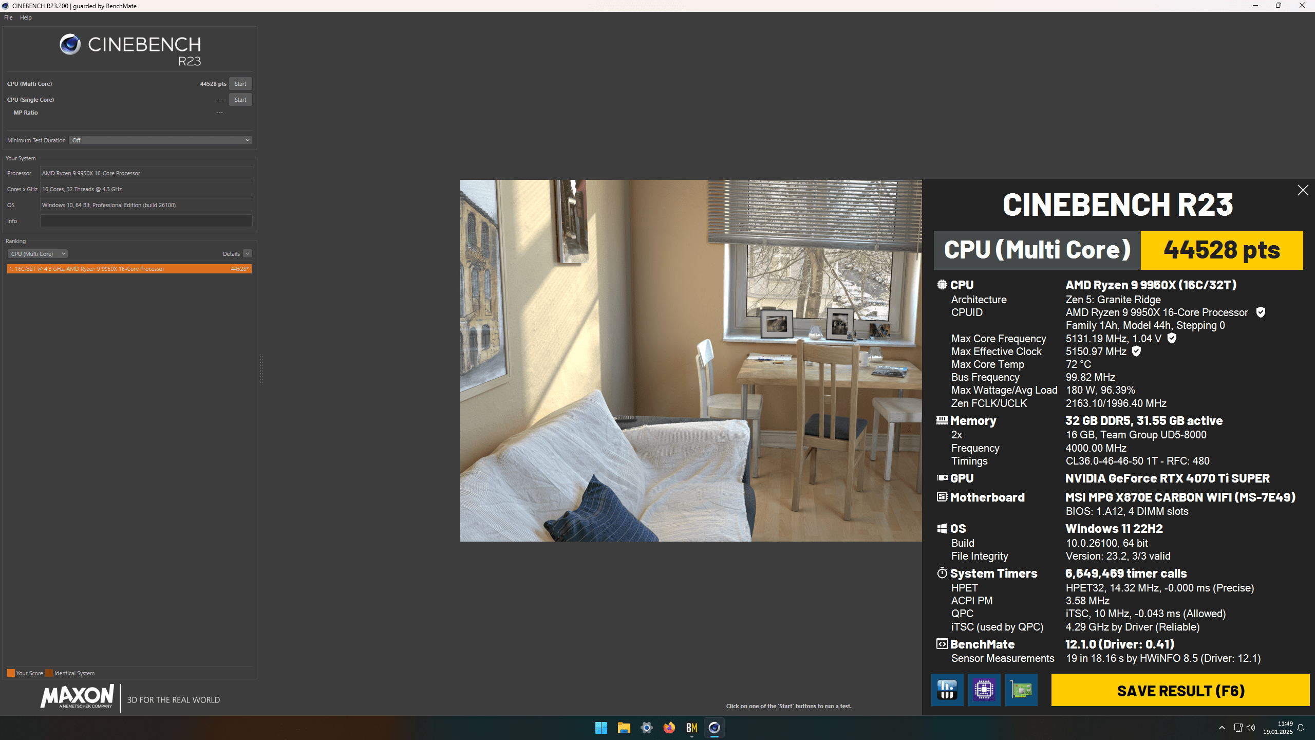

Mit meinem 180W Setup (co-45, PBOSC+8/+75MHz) :

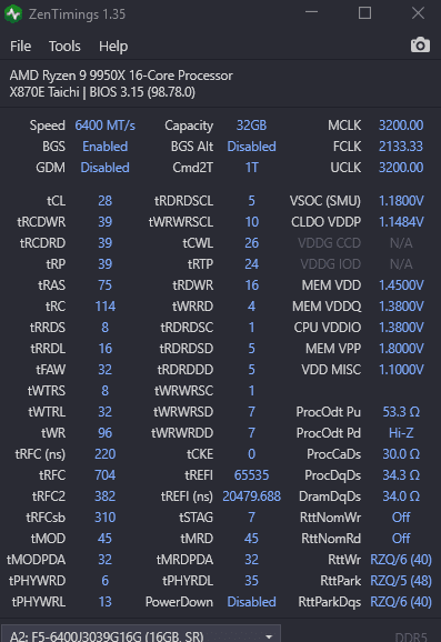

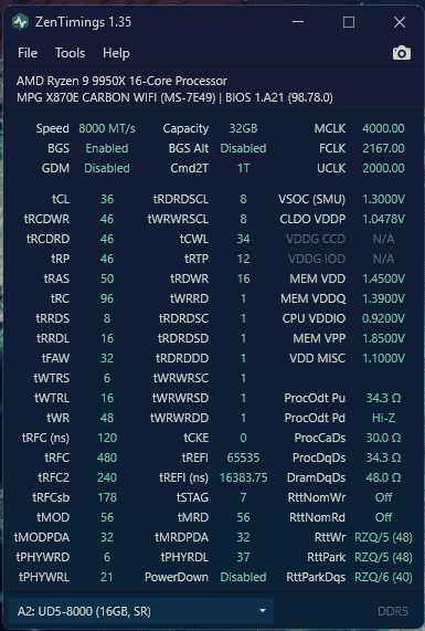

Du hattest ja die 48GB M_Dies oder ? Da kann man ja eh nicht so nen tiefen tRFC fahren. Ich hab ja A-Dies. Die habe ich gekauft weil G.Skill keine 8000er ohne RGB hatte. Ich denke mal das ich so hohen CO- fahren kann liegt am UCLK/2 mode bei 8000MT/s, da ich damit die SOC spannung so niedrig setzen kann.
Die Teamgroup stehen sogar bei mir in der WQL
puh , kaum zu glauben deine niedrige VDDIO ...... ja meine 8000er sind M-Die 48GB
VDDIO und VSOC werden falsch ausgelesen. VSOC ist 1,005V und VDDIO is 1,28V bzw. 1,3V weil das Board (wie Asus auch) 0,02V mehr anlegt. Sieht man ja bei HWinfo im Shot 2.
Normal müsstest du einen tRFC von 418 fahren können.

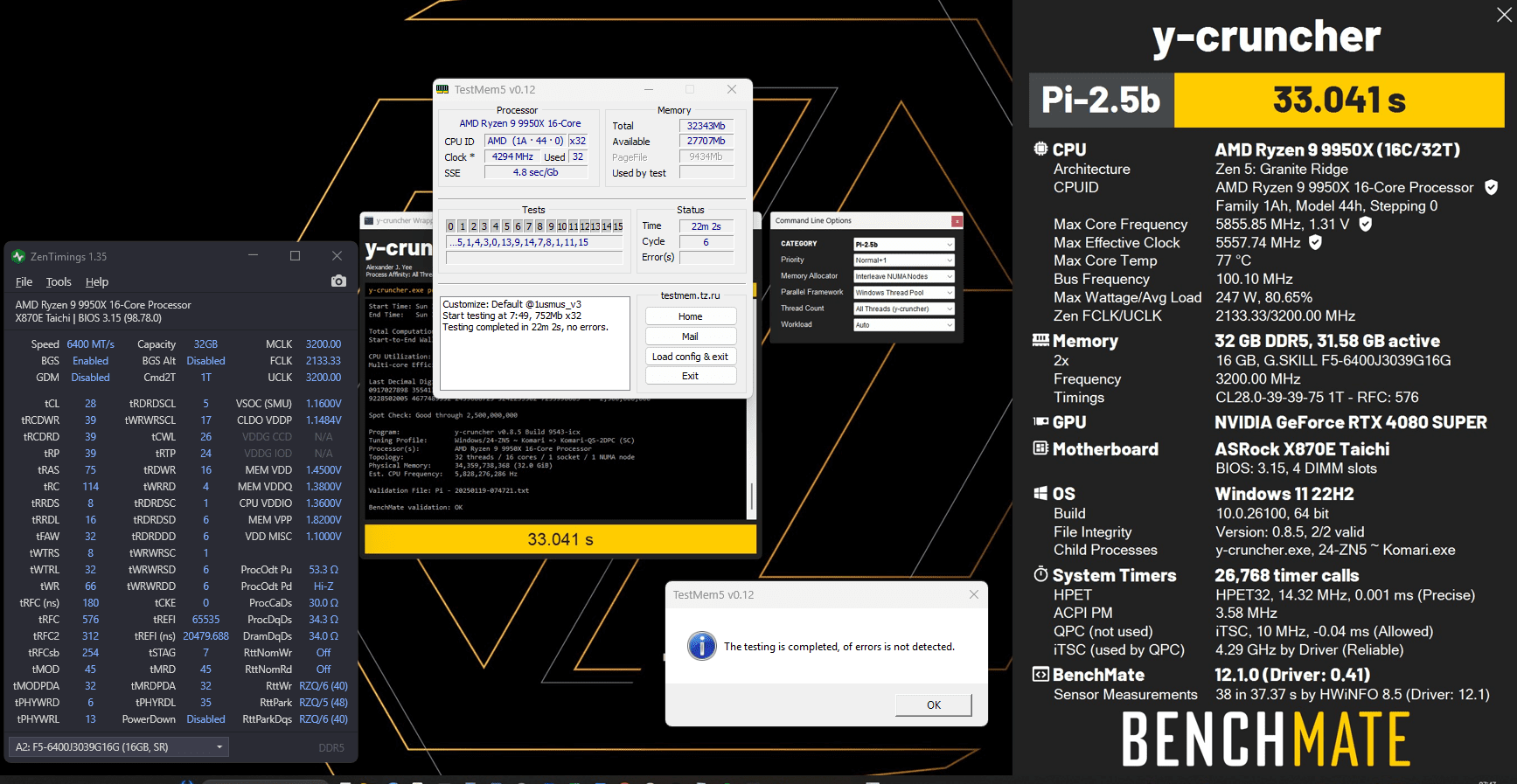

trfc wird langsam, war vorher schwierig unter 220ns zu kommen (TM5), ich nehme an weil einige timings bisschen arg scharf warfen zumindest im Vergleich der Empfehlungen aus dem schönen Excel Sheet als da wäre z.B. WRWRSCL mit 10 statt nun 17 oder RDRDDD/SD mit 5 statt nun 6

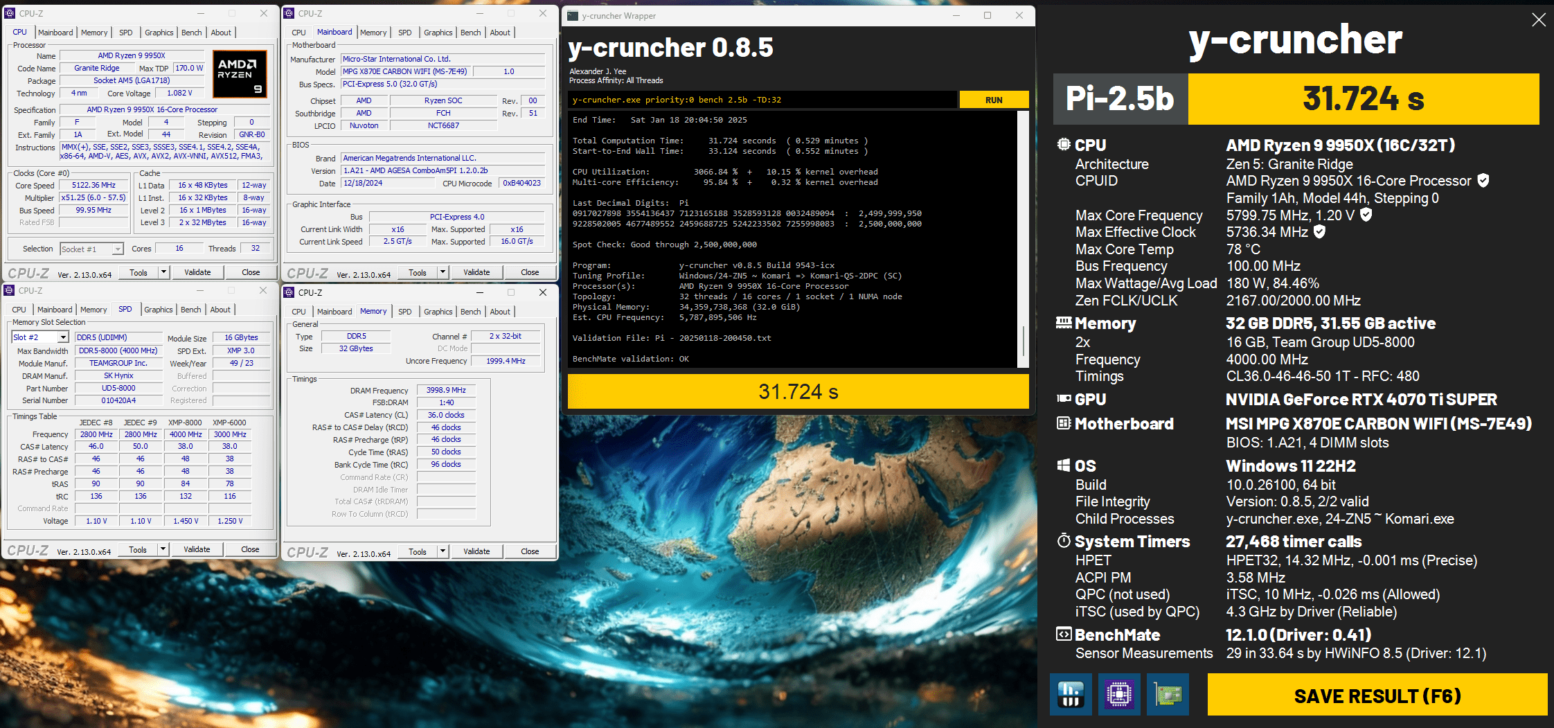

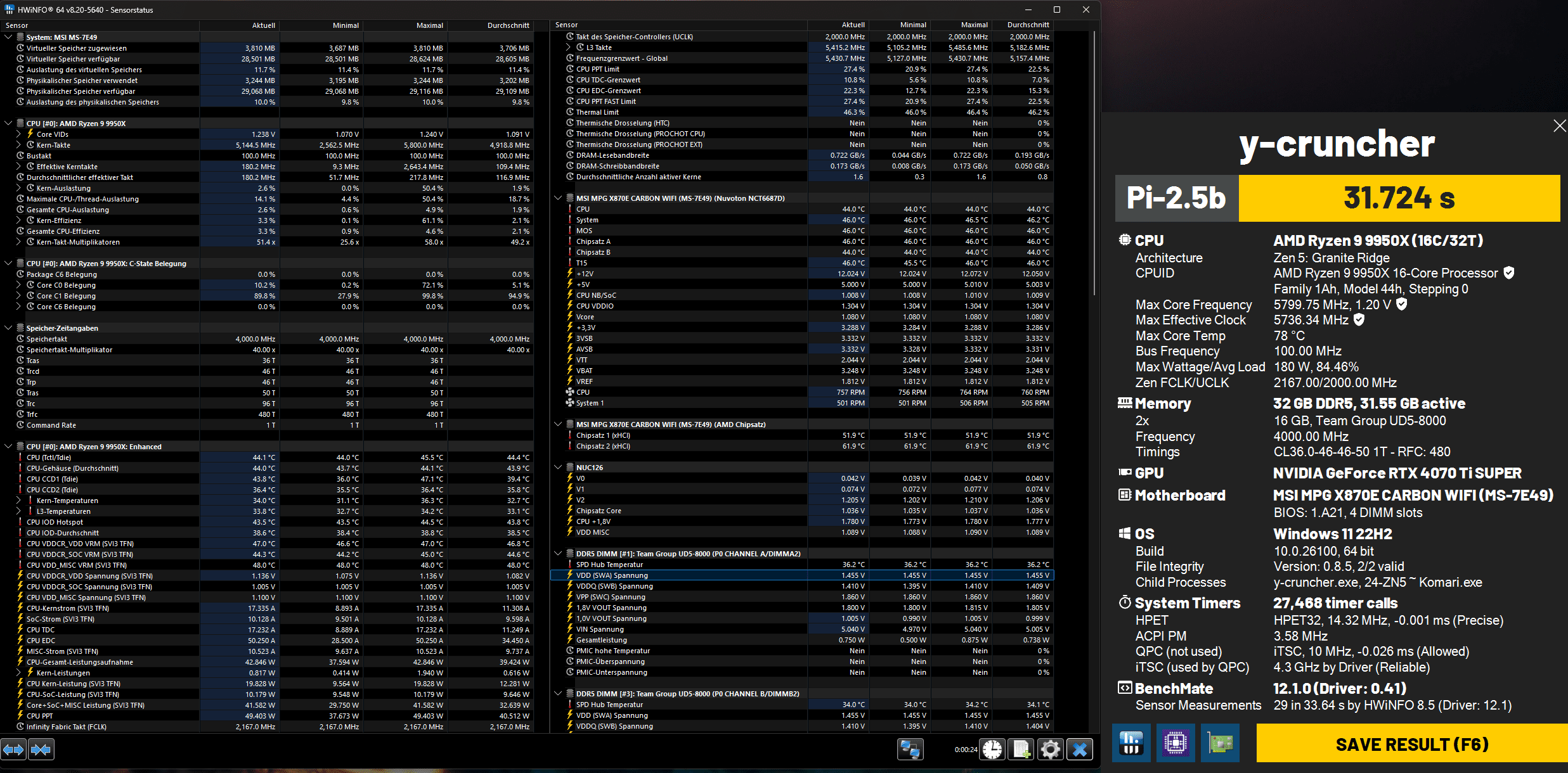

Mit dem CO auf CCD1 -50 war nicht zuverlässig beim Y-Cruncher, also hab ich beide auf -45. Dafür konnte ich den PBO von +75 auf +125 setzen. Y-cruncher bleibt von der Zeit her ungefähr gleich. Dann hab ich das PPT noch auf 190W gesetzt und hab damit einen guten Mix aus MC Performance unter 80°C und ne recht Gute SC Performance.

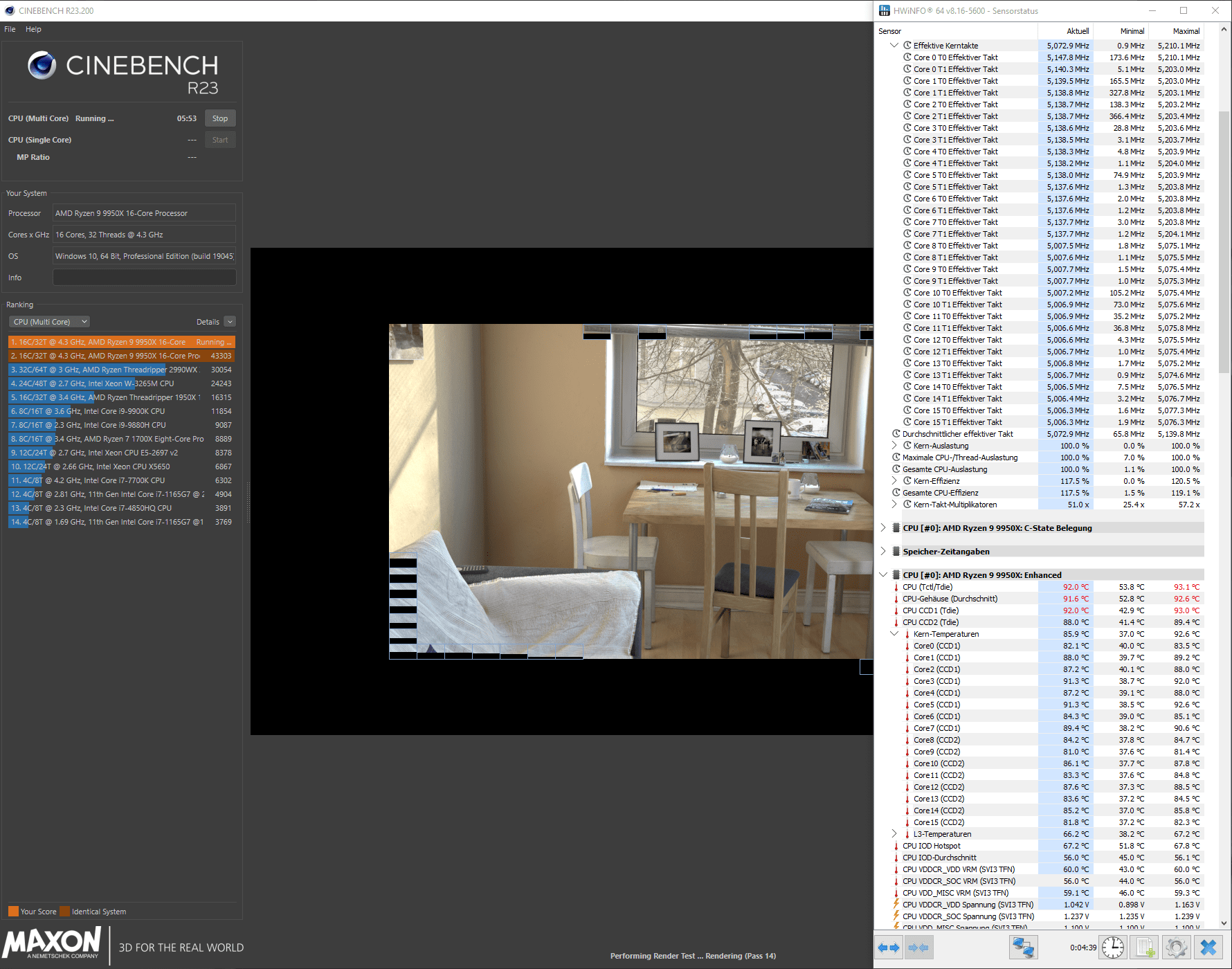

Ich mache gleich noch den R24 Test und reiche den nach :-)
Edit MC R24 (SC Spare ich mir da es zu lange dauert) :

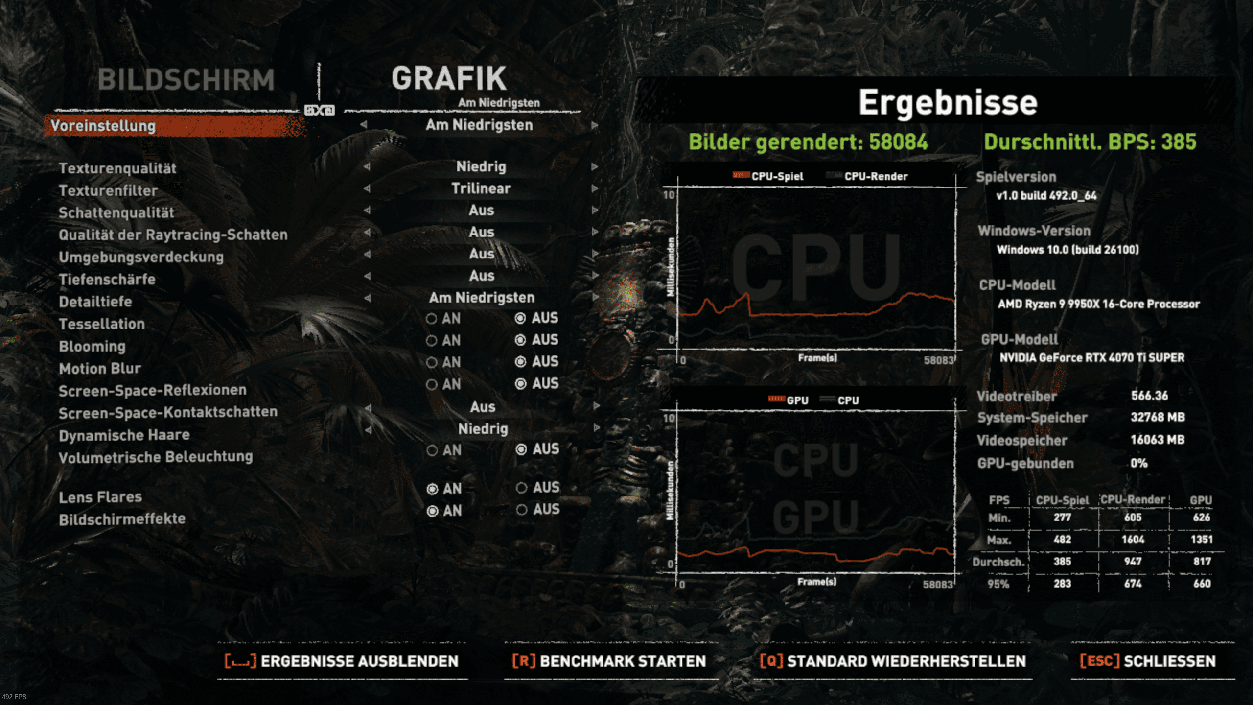

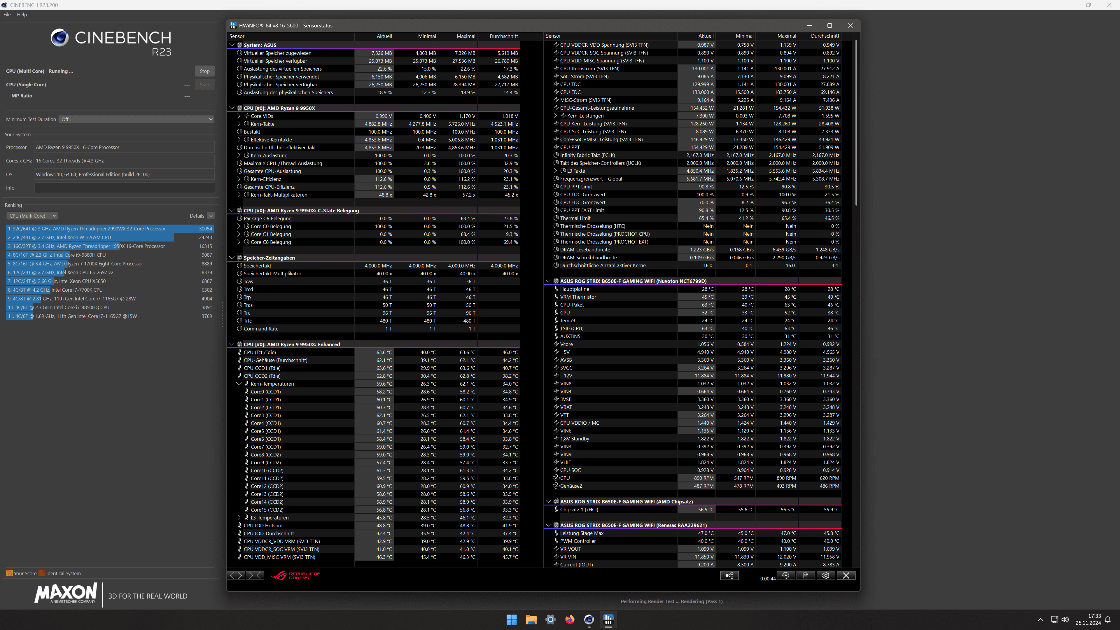

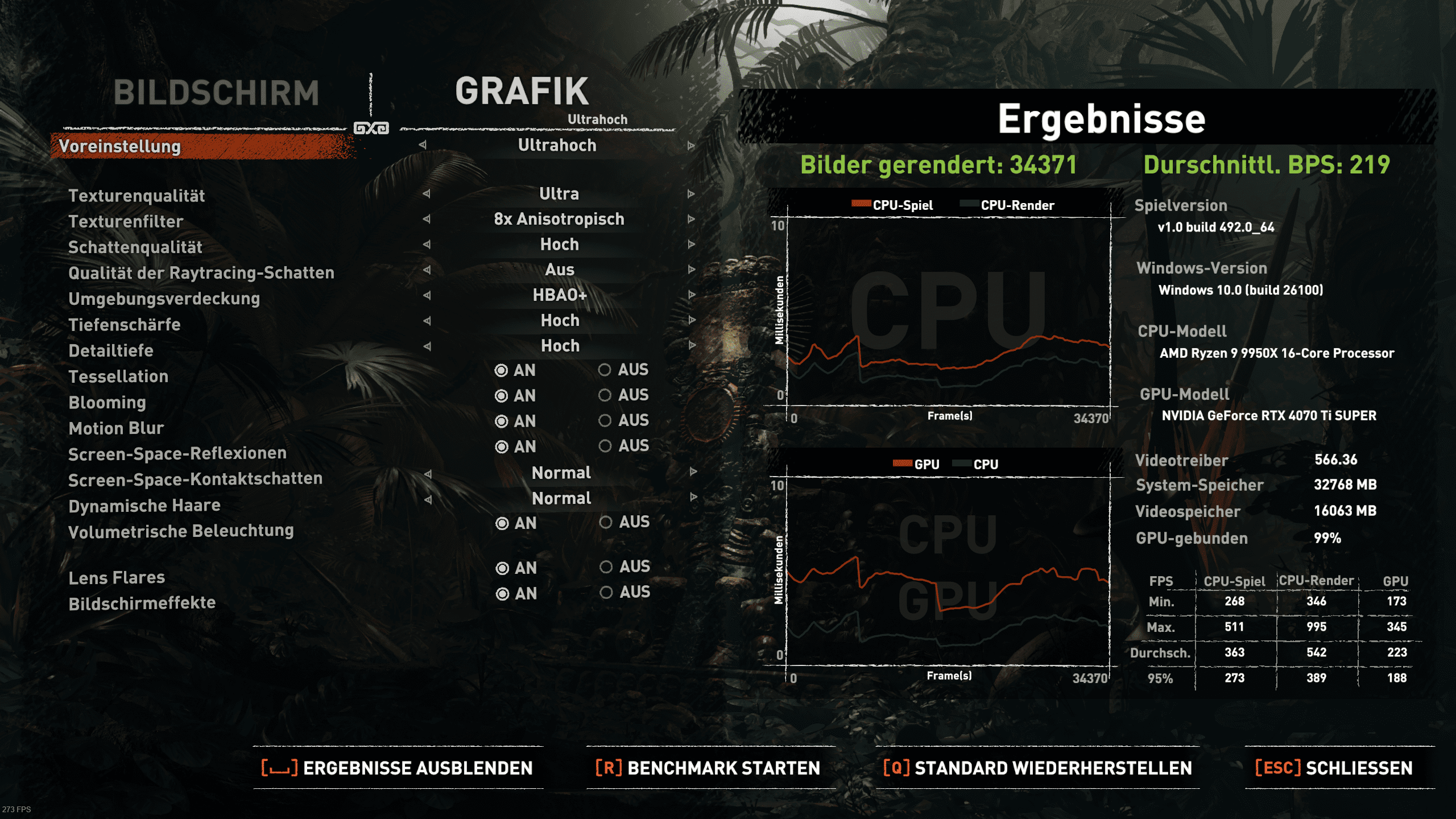

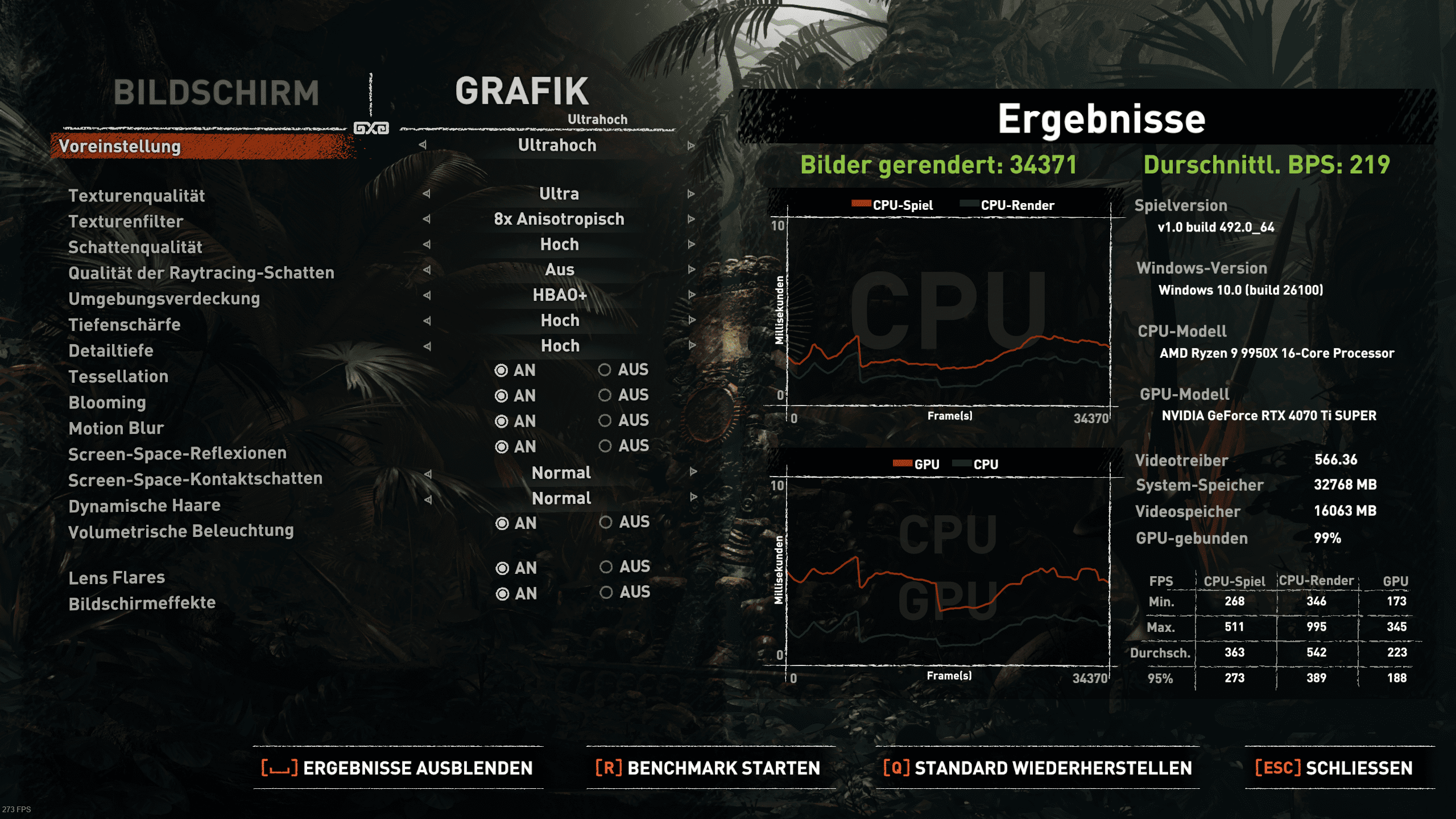

SOTTR CPU/GPU Limit :

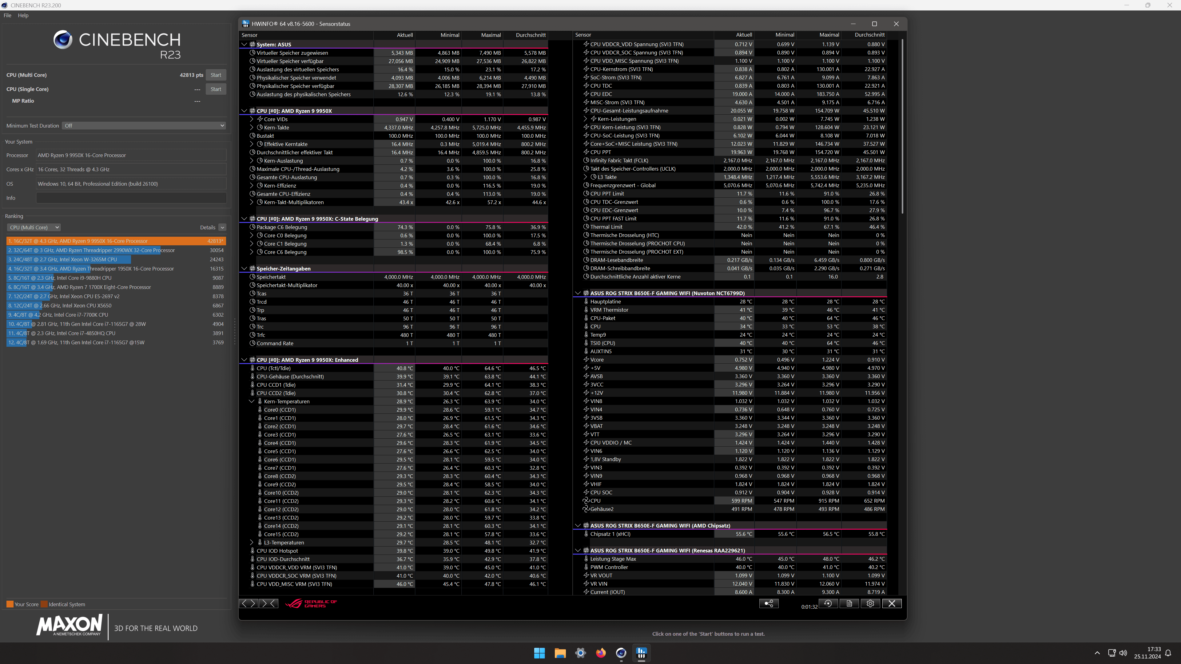

Moin, ebend den 9800x3d eingebaut und den 7800x3d ausgebaut.
Das Bios vom Rog Strick B650-F ist das 3057. Bios auf standard Einstellungen und die CPU hat laut Core temp 1.18.1 572 mhz( 109,10 x5,25 auf allen Kernen :d
Core Temp ist aber die aktuellste Version. Unter CPU-Z läuft die CPU zwischen 4600 und 5212 Gh.z
Das Bios nochmal auf ein neuers flashen?
lass CoreTemp weg wenn es um Taktraten geht und nutze dafür CPUz oder HWInfo. CoreTemp zeigt bei mri auch 109,3MHz als BCLK an.
