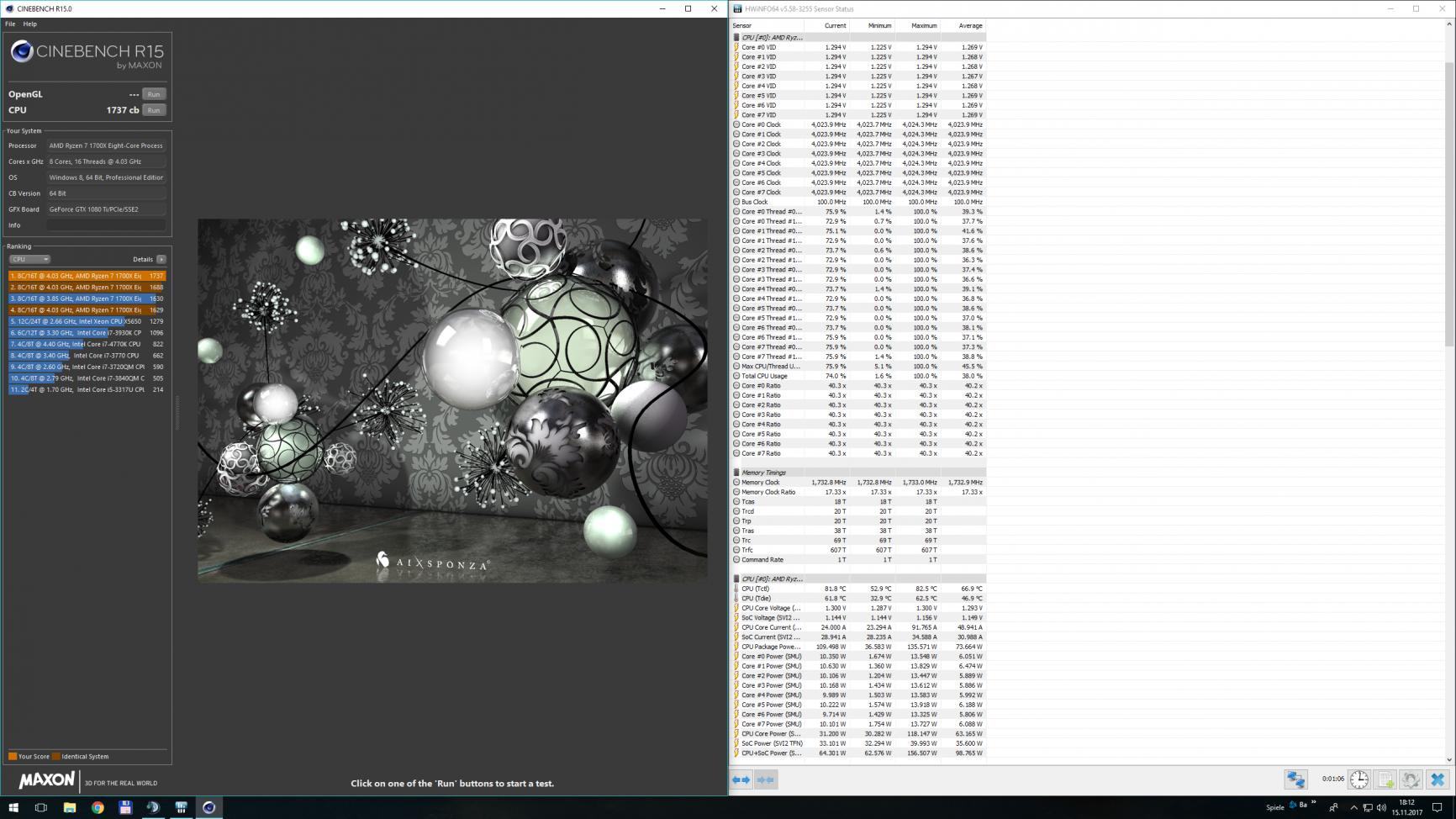

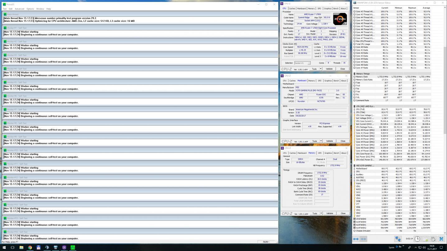

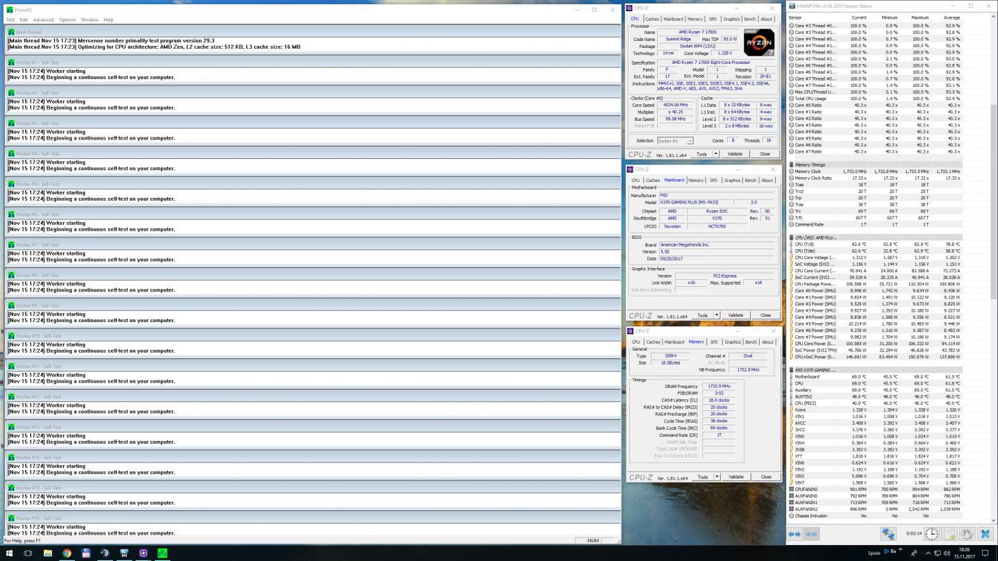

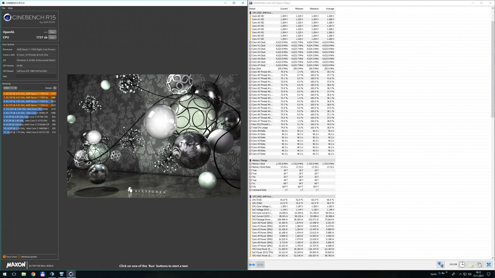

da mir der Macho nicht gefiel, hab ich den mal rausgeworfen und eine H100 reingeworfen :)
Bei 4.025Ghz bin ich nun bei 1,3V, Prime Stable über 3h, Spiele laufen problemlos, Cinebench, der Ram bei 1733 (siehe Screen)
Temps, im Balance-Mode 62C.
Glaub damit kann ich ganz zufrieden sein.
Gibt es einen mir unbekannten Trick, all diese screenshots leserlich zu bekommen, oder ist das hier limitierter Usus, dass man screens mit dutzenden Zahlenwerten hochlädt reduziert auf ein paar kb, die aber de facto nicht leserlich sind. Ich kann Bombas Werte im Grunde nicht sehen, lesen, nachvollziehen....
Sorry for OT, ist aber schon lange komisch, gerade in treads wie diesen, wo ich nicht raten möchte, welche Voltage Nachkommastelle da nun genau anliegt...;)
Ich glaub da verkackt der Forum-Uploader bei Bildern von WQHD oder größer. Hab auf jeden Fall dasselbe Problem.
Sitze hier auf 30" mit 2560x1600 und kann es leider nicht entziffern...Sünde....
