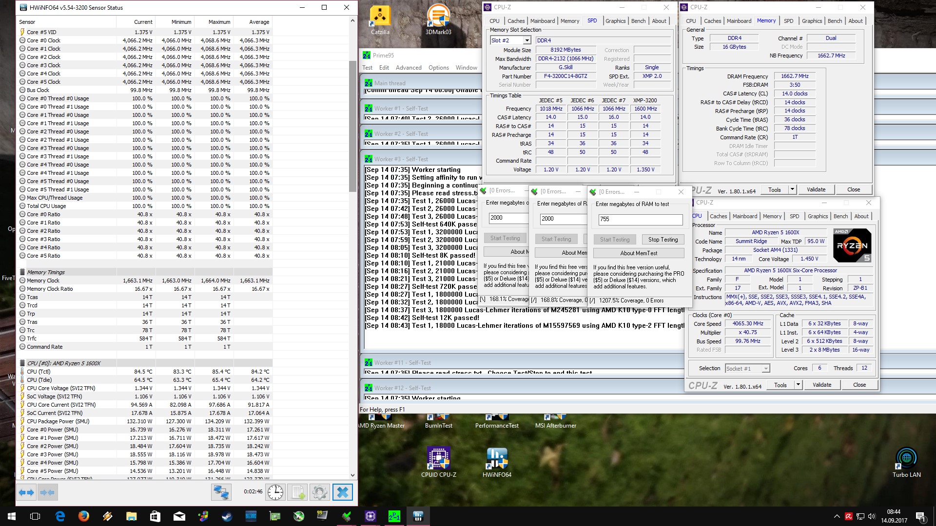

Jetzt noch eine Erklärung wie man richtig Ramspeicher mittels Prime Blend Custom teste.
Wichtig ist dies mit einem frischen OS zu machen bei dem möglichst keine Programme im Hintergrund laufen.
Dazu zuerst auf "1" klicken, danach auf "2" und zuletzt unter "3" die zu testende Rammenge in MB eingeben. Diese Rammenge muss so gewählt werden dass nachdem Prime startet im Taskmanager unter "4" noch Ca 3000 MB frei sind. Diesen Test danach mindestens 3-4 Stunden laufen lassen.

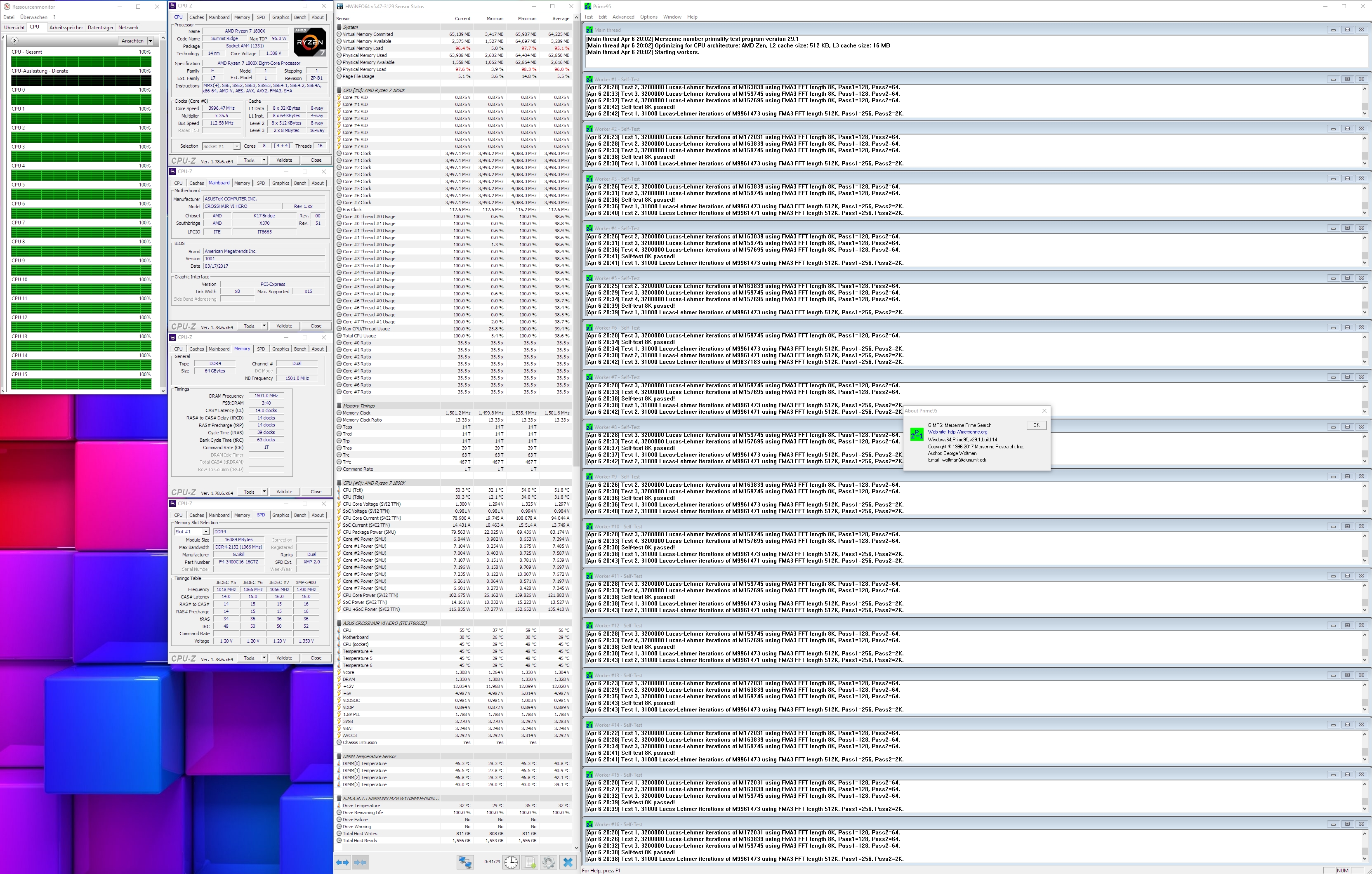

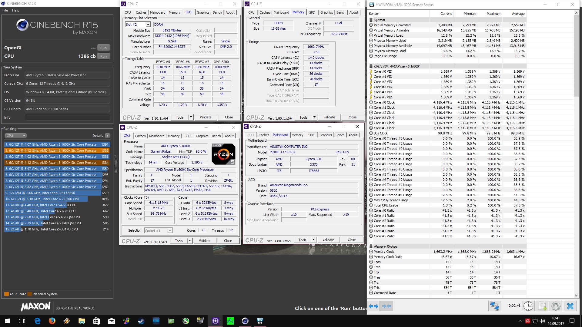

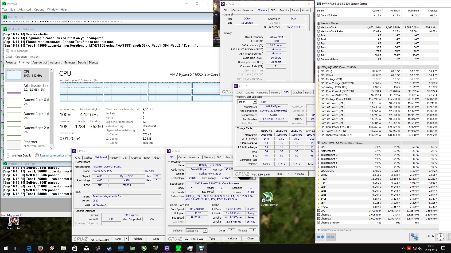

MAX CLOCK LISTEN​
Infos zum Eintrag in die Max Clock Listen
Wie komme ich in die Liste
Ergebniss wie unten beschrieben hier im Thread posten und zusätzlich eine PM an Techtrancer damit es in der Fülle von Posts nicht unter geht
Testprogramme:
*) Prime95 Large FFTs (ab V. 29.10) > Download <
*) Prime95 Custom Blend (ab V. 29.10) > Download <
*) Geekbench 4.1 > Download <
*) Cenebench R15 > Download <
Testbedingungen:
*) SMT muss aktiviert sein
*) 1h oder mehr für die 1h Prime Large 1h Liste
*) 1h oder mehr für die 1h Realbench Liste
*) 30 Minuten oder mehr für die Prime Blend Custom Liste
*) Geekbench Screenshots + Link + 1h Prime Large Run mit identischen Einstellungen wie in Geekbench
*) Cinebench R15 + 1h Prime Large Run mit identischen Einstellungen wie in Geekbench
Reihung
Je höher der Takt desto höher wird gereiht.
Bei gleichem Takt wird die niedrigeren Spannung höher gereiht.
Ist Takt & Spannung gleich wird die längere Zeit höher gereiht.
In Geekbench 4 wird nach Multicore Punkten gereiht
Starteinstellungen
Prime95 Large FFTs:
Prime95 Custom Blend:
An der mit Pfeil markierten Stelle muss die zu testende RAM Menge eingegeben werden
Diese so einstellen dass laut Taskmanager maximal 3 GB RAM unbenützt ist
Was muss am Prime Screenshot zu sehen sein:
*) Prime95
*) 4x CPU-Z (CPU/RAM/SPD/Mainboard)
*) HWInfo, SIW,.....oder ein Herstellertool zum auslesen der Sensorwerte (Temperaturen & Spannungen)
*) Coretemp (Oder Alternative die den Takt aller Cores & Threads zeigt)
*) Bei W7 in Prime Large & Realbench der Taskmannager mit CPU-Zeit, Ramauslastung und Prozessaauslastung
Konfiguration:
*) Bei W10 in Prime Large & Realbench die App Time von Prime & Realbench
*) Bei Prime Custom Blend der Taskmanager mir ersichtlichem freier Rammenge
Was muss am Geekbench 4 Screenshot zu sehen sein:
*) Browserfenster mit Punkten von Geekbench 4

Was muss am Cinebench R15 Screenshot zu sehen sein:
*) Cinbench Screen
Wie Poste ich ein Ergebnis für Prime Large oder Realbench
Testrubrik | Kernanzahl
CPU Takt | V-Core | NB Takt | VDDSOC | V-Dimm | V-PLL | V-DDP | Stepping | reale Coretemp (ohne Offset) | Testzeit | CPU | Kühlung | Speichermenge | Rank | Speichername | Nickname | Verlinkung
Abkürzungen Kühlungsart:
LUKÜ = Luftkühlung
WAKÜ = Wasserkühlung
CHIL = Chiller
KOKÜ = Kompressorkühlung
DICE = Trockeneis
LN2 = Flüssigstickstoff
Was ist ein Stepping?
Vollständiges Stepping ist anzugeben (siehe Beispiel)
Beispiel eines Eintrags :
1h Prime Large | Octacore
3991.91 | 1.330 | 1596.8 | 0.959 | 1.308 | 1.720 | 0.894 | UA 1707 PGT | 49°C | 1.0h | R7 1800x | WAKÜ | 2x8GB | Single | G. Skill F4-3600C16-8GVK | Ubiwan | Link

Wie Poste ich ein Ergebnis für die Cinebench R15 Liste
Multicore Punkte | CPU Takt | V-Core | NB Takt | VDDSOC | V-Dimm | V-PLL | V-DDP | Stepping | Rank | Ramspeichermenge | Ramspeicher | Kühlung | Nickname | Verlinkung Prime Large Screenshot | Verlinkung Cinebench Screenshot
1 Stunde Prime Large
Octacore
4040.36 | 1.428 | 1529.7 | 0.981V | 1.350 | 1.800 | 0.900 | UA 1707 PGT | 61,0°C | 7.5h | R7 1800x | WAKÜ | 2x16GB | Dual | G.Skill F4-3400C16D-16GVR | Lehdro | Link
4024.06 | 1.424 | 1599.6 | 1.064 | 1.376 | 1.824 | XXXX | XXXXXXXXX | 74,4°C | 1.0h | R7 1800x | WAKÜ | 2x8GB | Single | G.Skill F4-4266C19-8GTZR | crynis | Link
3991.91 | 1.330 | 1596.8 | 0.959 | 1.308 | 1.720 | 0.894 | UA 1707 PGT | 49°C | 1.0h | R7 1800x | WAKÜ | 2x8GB | Single | G.Skill F4-3600C16-8GVK | Ubiwan | Link
3991.91 | 1.424 | 1463.7 | 0.960 | 1.360 | 1.864 | 0.928 | UA 1707 PGT | 63°C | 1.5h | R7 1700 | WAKÜ | 2x8GB | Single | G.Skill F4-3600C17-8GTZ | the_patchelor | Link
3991.91 | 1.439 | 1463.7 | 0.900 | 1.250 |
1.800 | 0.900 | UA 1708 PGT | 70°C | 1,0h | R7 1700 | 2x8GB | Single | G.Skill F4-2800C16-8GRR | WAKÜ | Chaos77 |Link
3949.08 | 1.350 | 1333.0 | 0.900 | 1.370 | 1.848 | 0.936 | XXXXXXXXX | 65.3°C | 1.5h | R7 1800X | WAKÜ | 2x16GB | Dual | G.Skill F4-3400C16-16GTZ | plainvanilla | Link
3924.09 | 1.432 | 1466.3 | 0.984 | 1.360 | 1.856 | 0.656 | XXXXXXXXX | 56°C | 1.0h | R7 1700x | WAKÜ | 2x8GB | Single | G.Skill F4-3200C14-8GVK | oxyyy | Link
3900.49 | 1.375 | 1466.3 | 0.912 | 1.368 | 1.848 | 0.936 | XXXXXXXXX | 64.5°C | 1.0h | R7 1700X | LUKÜ | 2x8GB | Single | G.Skill F4-3600C16-8GTZKW | HW-Mann | Link
3899.09 | 1.325 | 1333.0 | 0.900 | 1.370 | 1.800 | 0.936 | XXXXXXXXX | 64.8°C | 1.5h | R7 1800X | WAKÜ | 2x16GB | Dual | G.Skill F4-3400C16-16GTZ | plainvanilla | Link
3892.11 | 1.258 | 1463.7 | 0.987 | 1.350 | 1.800 | 0.928 | UA 1707 SUT | 54°C | 5.0h | R7 1700X | WAKÜ | 32GB | DR | G.Skill F4-3200C16D-32GTZA | Radical_53 | Link
3892.11 | 1.297 | 1330.6 | 0.900 | 1.200 | 1.800 | 0.900 | UA 1708 PGT | 52°C | 1.0h | R7 1700 | WAKÜ | 2x8GB | Single | G.Skill F4-2800C16-8GRR | Chaos77 | Link
3892.11 | 1.373 | 1463.7 | 1.050 | 1.360 | 1.809 | 0.937 | UA 1707 SUT | 51°C | 1.0h | R7 1700 | WAKÜ | 2x8GB | Single | Corsair CMU32GX4M4C3400C16 | Powl | Link
3892.11 | 1.376 | 1333.6 | 0.887 | 1.350 | 1.800 | 0.896 | UA 1710 PGS | 72°C | 1.5h | R7 1700| WAKÜ | 2x8GB | Dual | G.Skill F4-3200C16-8GVK | croni-x | Bild
3892.11 | 1.408 | 1333.6 | 1.090 | 1.350 | 1.800 | 0.900 | XXXXXXXXX | 62.5°C | 1.0h | R7 1700X | WAKÜ | 4x8GB | Dual | CMK16GX4M2B3000C15 | Bobbyca | Link
3849.10 | 1.264 | 1333.0 | 0.916 | 1.352 | 1.800 | 0.915 | UA 1708 PGT | 48.5°C | 1.0h | R7 1700 | LUKÜ | 2x8GB | Single | G.Skill F4-3600C15-8GTZ | Reous | Link
3817.26 | 1.330 | 1330.6 | 0.900 | 1.200 | XXXX | XXXX | UA 1708 SUT | 70°C | 1.5h | R7 1700 | LUKÜ | 2x8GB | XXXX | XXXXXXXXXXXXXXXX | lalanunu | LINK
3799.10 | 1.286 | 1599.9 | 0.981 | 1.330 | 1.788 | 0.872 | UA 1707 SUT | 38°C | 1.0h | R7 1700 | WAKÜ | 2x8GB | XXXX | G.Skill F4-3200C14-8GTZKY | Flayer | Link
3792.31 | 1.328 | 1463.2 | 1.144 | 1.350 | 1.840 | 0.936 | UA 1710 PGS | 78°C | 1.0h | R7 1700 | LUKÜ | 16GB | Single | HyperX HX432C16PB3K2/16 | illnino | Link
3790.95 | 1.123 | 1463.2 | 1.050 | 1.250 | 1.800 | XXXX | UA 1728 SUS | 54,3°C | 1.5h | R7 1700x | LUKÜ | 2x8GB | Dual | HX426C15FBK2/16 | BK-Morpheus| Link
3516.61 | 1.036 | 1330.6 | 0.900 | 1.200 | 1.800 | 0.900 | UA 1708 PGT | 37°C | 1.0h | R7 1700 | WAKÜ | 2x8GB | Single | G.Skill F4-2800C16-8GRR | Chaos77 | Link
3018.88 | 0.861 | 1330.6 | 0.900 | 1.200 | 1.800 | 0.900 | UA 1708 PGT | 31°C | 1.0h | R7 1700 | WAKÜ | 2x8GB | Single | G.Skill F4-2800C16-8GRR | Chaos77 | Link
Sixcore
4115.18 | 1.482 | 1662.7 | 1.125 | 1.390 | 1.800 | 0.900 | UA 1710 SUS | 67.0 | 1.0h | R5 1600X | Wakü | 2X8gb | single | G.skill Trident Z 14gtz | Mr.korky | Link
4066.20 | 1.450 | 1662.7 | 1.125 | 1.390 | 1.800 | 0.900 | UA 1710 SUS | 65.4 | 1.0h | R5 1600X | Wakü | 2X8gb | single | G.skill Trident Z 14gtz | Mr.korky | Link
3999.07 | 1.308 | 1199.7 | 0.872 | 1.177 | 1.766 | 0.869 | UA 1712 SUS | 58.9°C | 2.0h | R5 1600X | LUKÜ | 2x8GB | Single | G.Skill F4-3600C15D-16GTZ | Reous | Link
3899.09 | 1.280 | 1666.3 | 1.013 | 1.360 | 1.833 | 0.928 | UA 1723 PGT | 54°C | >6h | R5 1600X | Lukü | 16GB | dual | G.Skill F4-3200CL14D-16GTZ | 4-Stroke | Link
3799.11 | 1.134 | 1599.6 | 0.937 | 1.308 | 1.722 | 0.850 | UA 1712 SUS | 47.5°C | 1.0h | R5 1600X | LUKÜ | 2x8GB | Single | G.Skill F4-3600C15D-16GTZ | Reous | Link
3799.11 | 1.200 | 1599.6 | 1.100 | 1.390 | 0.920 | UA 1723 PGT | 48.9° | >1h | R5 1600X | Lukü | 8GB | single | G.Skill TridentZ DDR4-3200 C14 | 4-Stroke | Link

Cinebench R15
Octacore
1791 | 4024.06 | 1.424 | 1599.6 | 1.064 | 1.376 | 1.824 | XXXX | XXXXXXXXX | Single | 2x8GB | G.Skill F4-4266C19-8GTZR | WAKÜ | crynis | Prime | Cinebench
1756 | 3799.11 | 1.221 | 1599.6 | 0.959 | 1.330 | 1.722 | 0.850 | UA 1708 PGT | Single | 2x8GB | G.Skill F4-3600C15D-16GTZ| LUKÜ | Reous | Prime | Cinebench
1741 | 3991.91 | 1.439 | 1463.7 | 0.900 | 1.250 | 1.800 | 0.900 | UA 1708 PGT | Single | 2x8GB | G.Skill F4-2800C16-8GRR| WAKÜ | Chaos77 | Prime Large Screenshot | Cinebench Screenshot+
1645 | 3799.11 | 1.286 | 1599.9 | 0.981 | 1.330 | 1.788 | 0.872 | UA 1707 SUT | Single | 2x8GB | G.Skill F4-3200C14D-16GTZKY | WAKÜ | Flayer | Prime | cinebench
Sixcore
1397 | 3999.07 | 1.308 | 1599.6 | 0.937 | 1.308 | 1.722 | 0.850 | UA 1712 SUS | Single | 2x8GB | G.Skill F4-3600C15D-16GTZ| LUKÜ | Reous | Prime | Cinebench
1386 | 4115.18 | 1.482 | 1662.7 | 1.125 | 1.390 | 1.800 | 0.900 | UA 1710 SUS | Single | 2x8Gb | G.skill Trident Z 14gtz | WAKÜ | Mr.korky | Prime | Cinebench
1328 | 3799.11 | 1.134 | 1599.6 | 0.937 | 1.308 | 1.722 | 0.850 | UA 1712 SUS | Single | 2x8GB | G.Skill F4-3600C15D-16GTZ| LUKÜ | Reous | Prime | Cinebench
