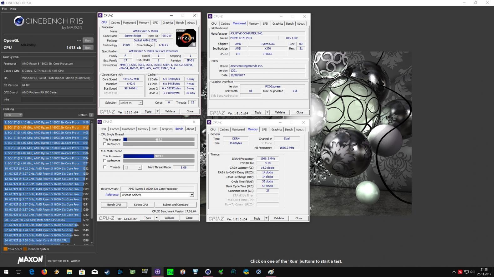

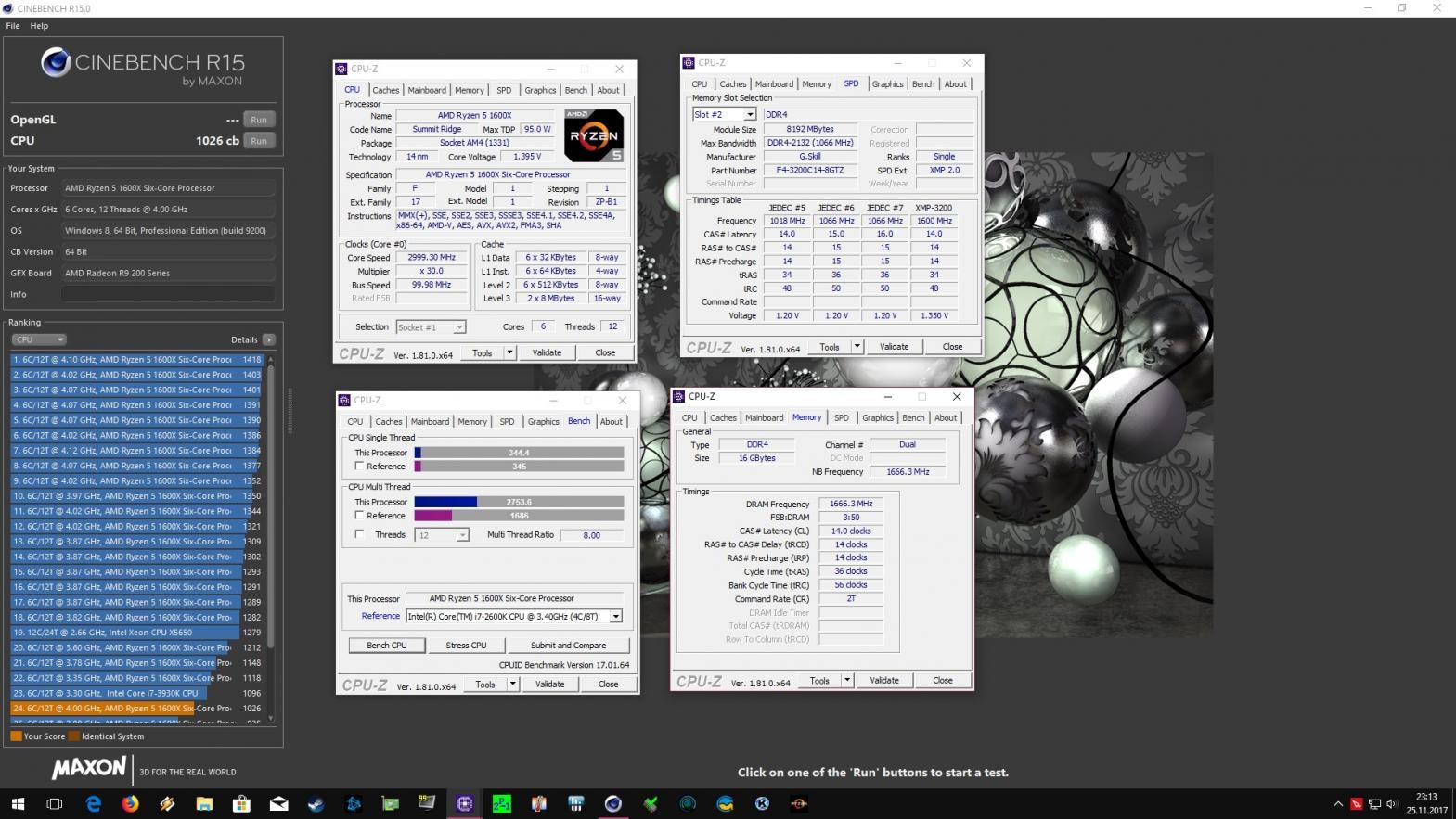

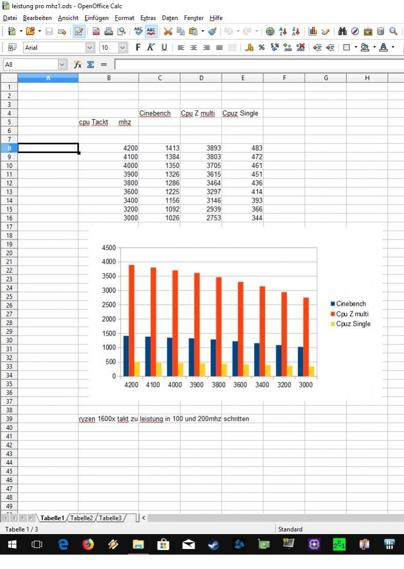

ich habe mal getestet beim Ryzen 1600x !
RAM ddr3333 @ 14-14-14-14-36-56 in allen Test (da geht noch was ,aber die timings sind save ala´ Stunrise )
3000-4200mhz in 200 mhz - 100 Mhz schritten
jeweils Cinebench r15 und Cpuz Single und Multicore Benchmark (kein peil was ich nutzen soll )
Screenshot´s und Punkte in eine Tabelle Geschmissen .
festgestellt das das beim Ryzen nicht so ist ! bei dem ramtackt! skaliert er fast durchgehend gleich bis 4,2 ghz !
um die 26 punkte pro 100mhz im cpuz score
wie das mit niedrigerem Ramtackt ausschaut teste ich noch

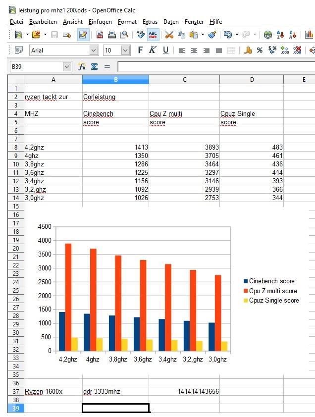

zum vergleich in 100er schritten
für die Tabellen Kann ich nix bin zu doof .
Anhang anzeigen 418934Anhang anzeigen 418935

Erstmal, das hast du doch sehr schön gemacht! ;)
Aber teste das mal bei verschiedenen Programmen, oder verschiedenen Games und du wirst etwas anderes sehen. Nicht jedes Programm reagiert gleich. Tests doch mal zum Beispiel Crysis 3 in 720p mit einer starken GPU. Wobei Crysis 3 auch schon eher zu den wenig profitierenden Spielen gehört.
Bei Games wird das ja zu ungenau mann muss ja eigentlich immer exakt die die gleichen Wege gehen ggf auch exakt immer die selbe Zeit des Games. Crysis 3 hab ich auch nicht. Klar das würde nicht so synchron ansteigen weil es ja immer andere Teile der CPU unterschiedlich belastet. Mann müsste ein singlethreat Game nehmen. Auch bei non gpu Limit. Ich glaube in der letzten pcgh oder davor haben die so einen ähnlichen test gemacht mit wann eine CPU eine gpu auslastet.
Prinzipiell habe ich aber nicht mit so einem Ergebnis gerechnet.
Habe immer 3durchgänge gemacht und den mittleren wert genommen.
Bei meinem phenom 2 und Opteron 180
War immer eine obenhin abflachende Kurve. Viel lieber würde mich so ein test mit nem 8700k interessieren um mal zu schauen was die Plattform noch so kann
Mit unteranderen hohem cache tackt von Anfang an.
Vill. Mache ich das aber nächste Woche nochmal mit nem a8 9600, denn ich verkloppe meine Grafikkarten und brauche was zum Übergangszocken und zum quälen!
In dem PCGH how to bench wird für die Spiele, immer genau beschrieben, wie man an möglichst verlässliche Ergebnisse kommt ;). Zum Beispiel single player, bis zu punkt x laufen, damit dann das Spielgeschehen erst, auf ein überlaufen, eines Punktes, oder Ereignisses wartet. Dann sind die Routen und Blickwinkel auch immer genau beschrieben.
Das Problem was ich halt sehe, ist, das deine Ergebnisse, zwar für diesen Fall richtig sind, jedoch mit dem alltag nichts zu tun haben. Zumindest für viele.
Klar für den Alltag sicher. Aber vom Prinzip kann mann mit der Plattform schon noch was anfangen.
Für den Alltag und beim Zocken sind es einfach zu viele Faktoren.
Teste das nochh mit nem a8 falls ich ihn hole, ja nach grafikarte die ich mir zulege, Mach ich auch nen Run mit nem Game hast mich jetzt scharf gemacht, aber das Ergebnis wissen wir wohl beide.
Zu pcgh die Benchen ja mit ddr 2666 und Krüppel Timings und im turbocore.
Das geht ja für nen normalen ryzen übertackter der zb 3,8 ohne turbo und zb ddr 4 2966 anlegt garnicht vom Vergleich.
Durch speichertuning holt mann ja ziemlich viel bei Games raus. Und ohne turbocore mit leichtem oc auch
